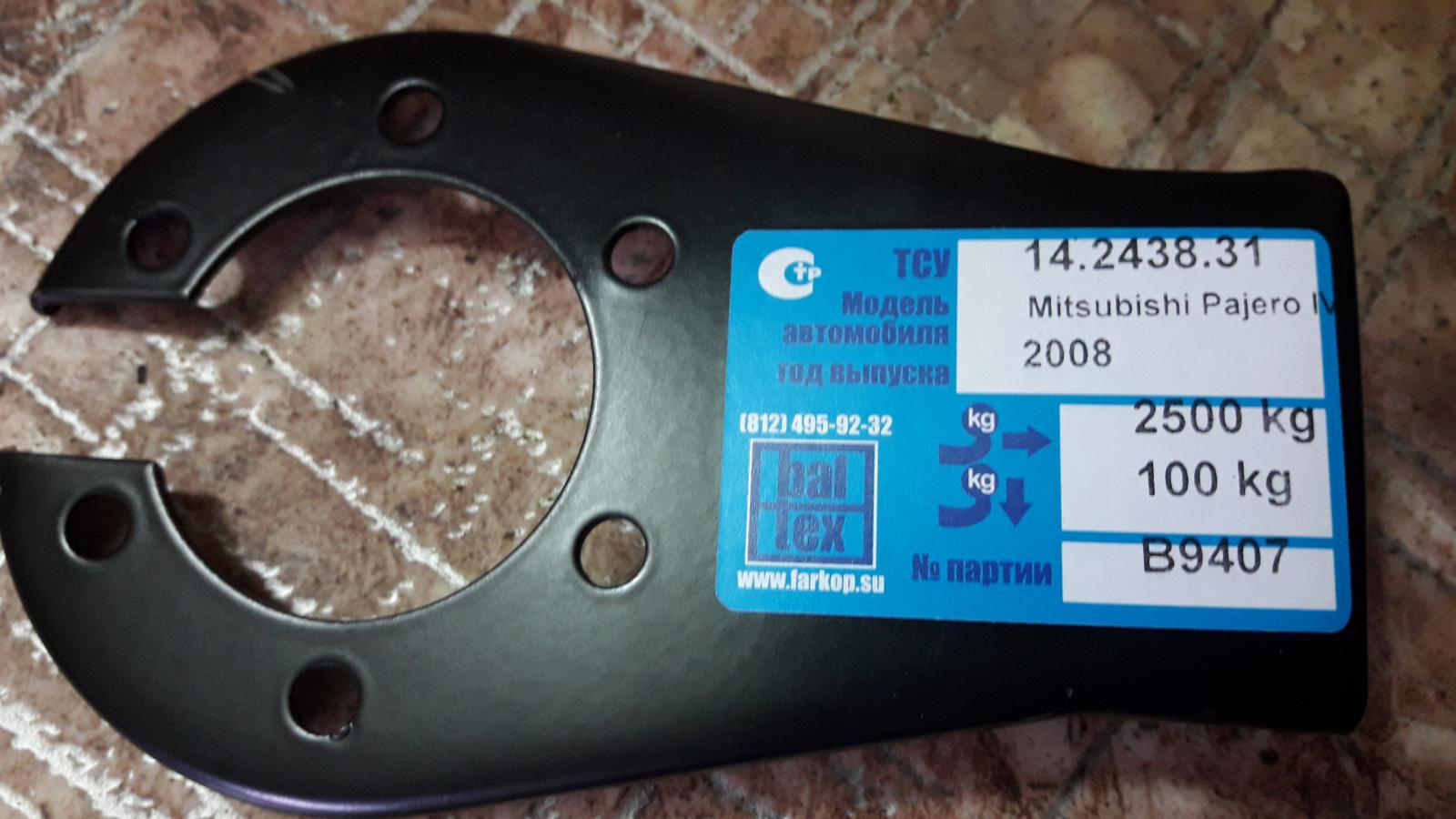

Коллеги. Буду ставить фаркоп. Понравился этот
Фаркоп.pdf
(2.11 МБ) 73 скачивания
У меня П4 2007 года, а этот фаркоп заявлен как от 2008 года. Подойдет ли?
И смущает кронштейн
у этого кронштейна три точки крепления к раме, а у меня штатные буксировочные серьги крепятся только двумя болтами.
Смайлик
Сообщения: 11314
Двигатель:: 3,5 MPI и 3,5 GDI
Благодарил (а): 265 раз
Поблагодарили: 682 раза
фаркоп на паджеро 4
Сообщение Смайлик »
Буксировочные балки все одинаковые, начиная с Трёшек и заканчивая последней Четвёркой

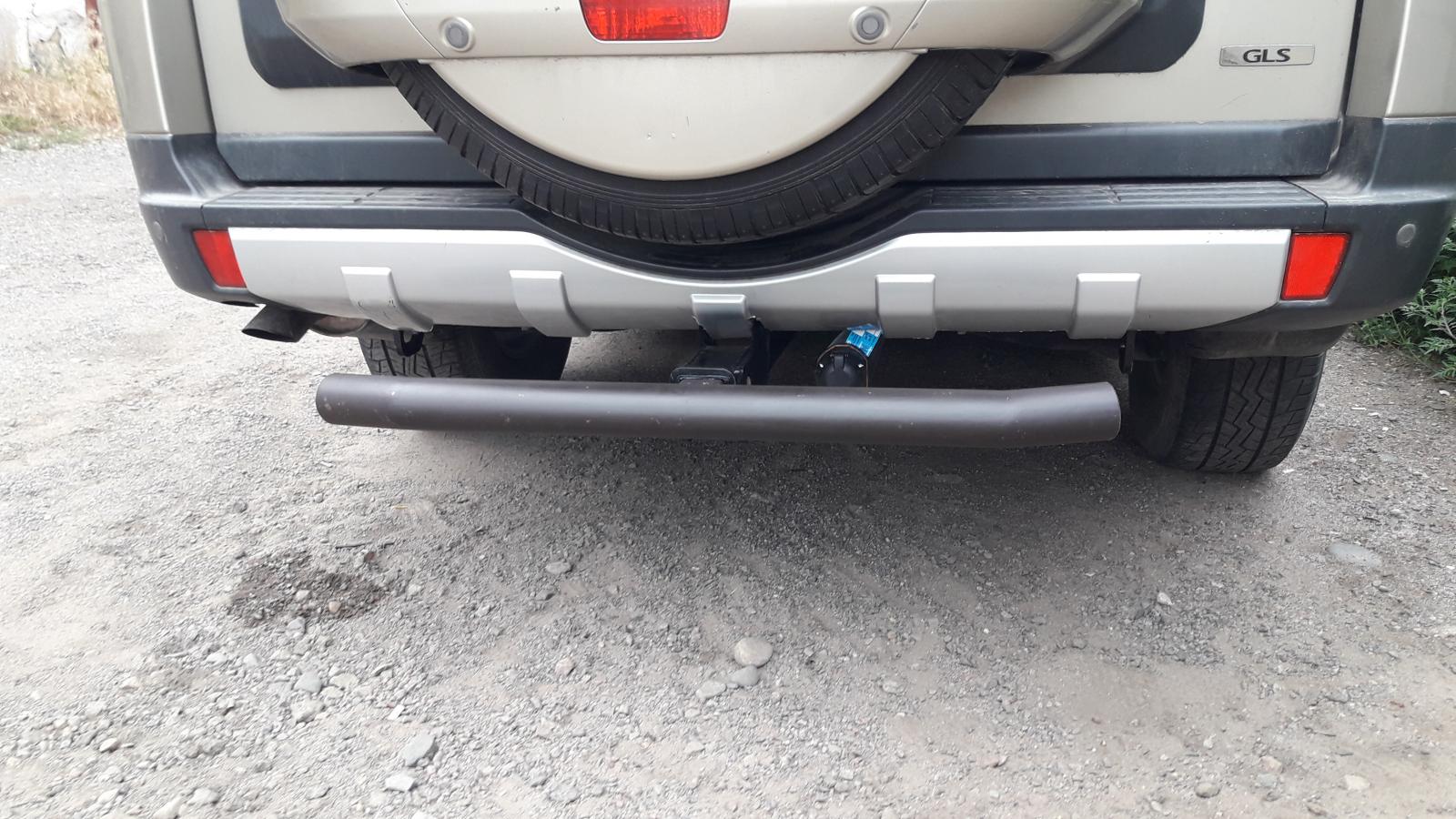

Приехал мне из Питера фаркоп)))
Вчера установил. Во секас был с установкой))). Но подошел все отлично.
Вместо шара вставил причал
BabyHummer A-328
Сообщения: 6030
Двигатель:: Бензин 3.8
Откуда: Москва, Бабушкинская
Благодарил (а): 166 раз
Поблагодарили: 212 раз
фаркоп на паджеро 4
Сообщение BabyHummer A-328 »
AirWest писал(а): Вместо шара вставил причал
Причал самоварный? ;-)

фаркоп на паджеро 4
Сообщение AirWest »
да, самопал, товарищ сделал. Но спас он меня один раз.
