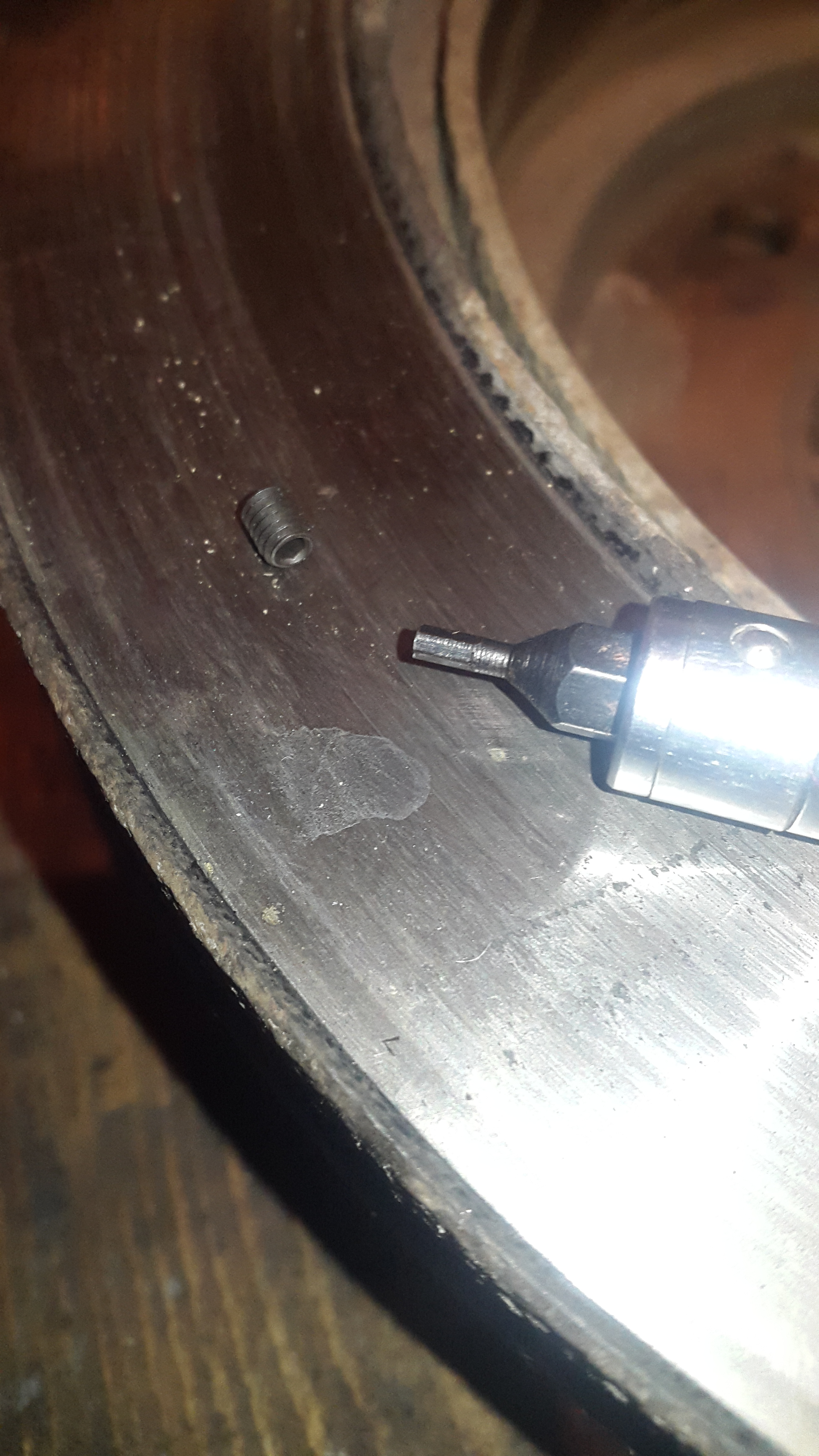

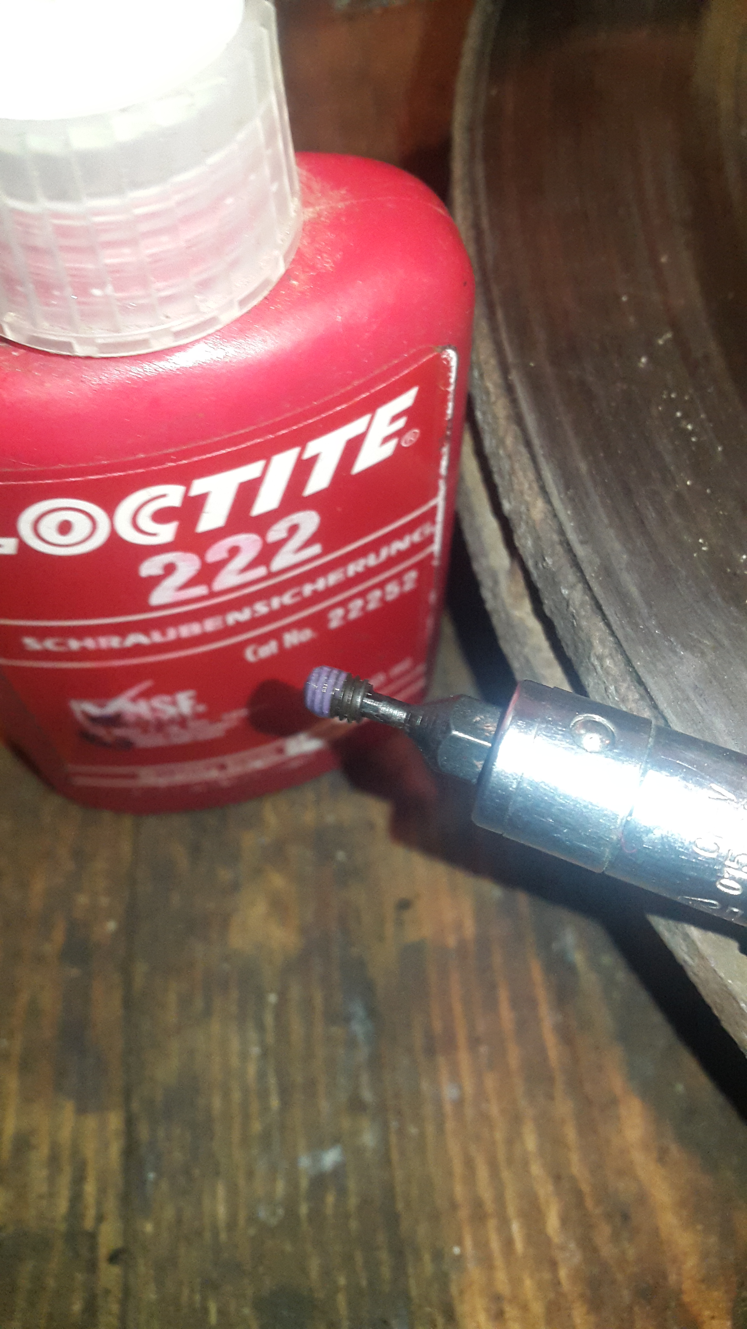

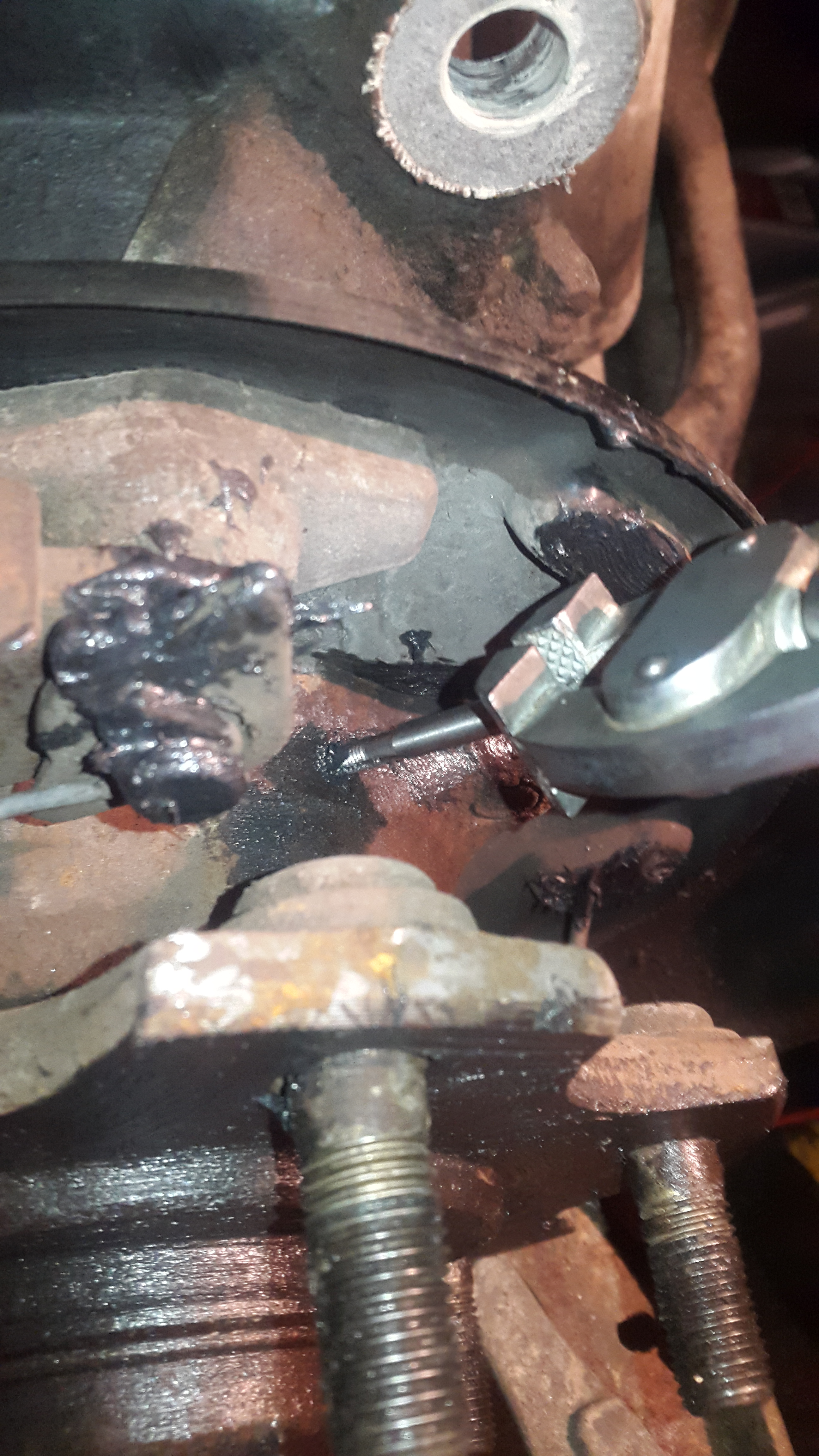

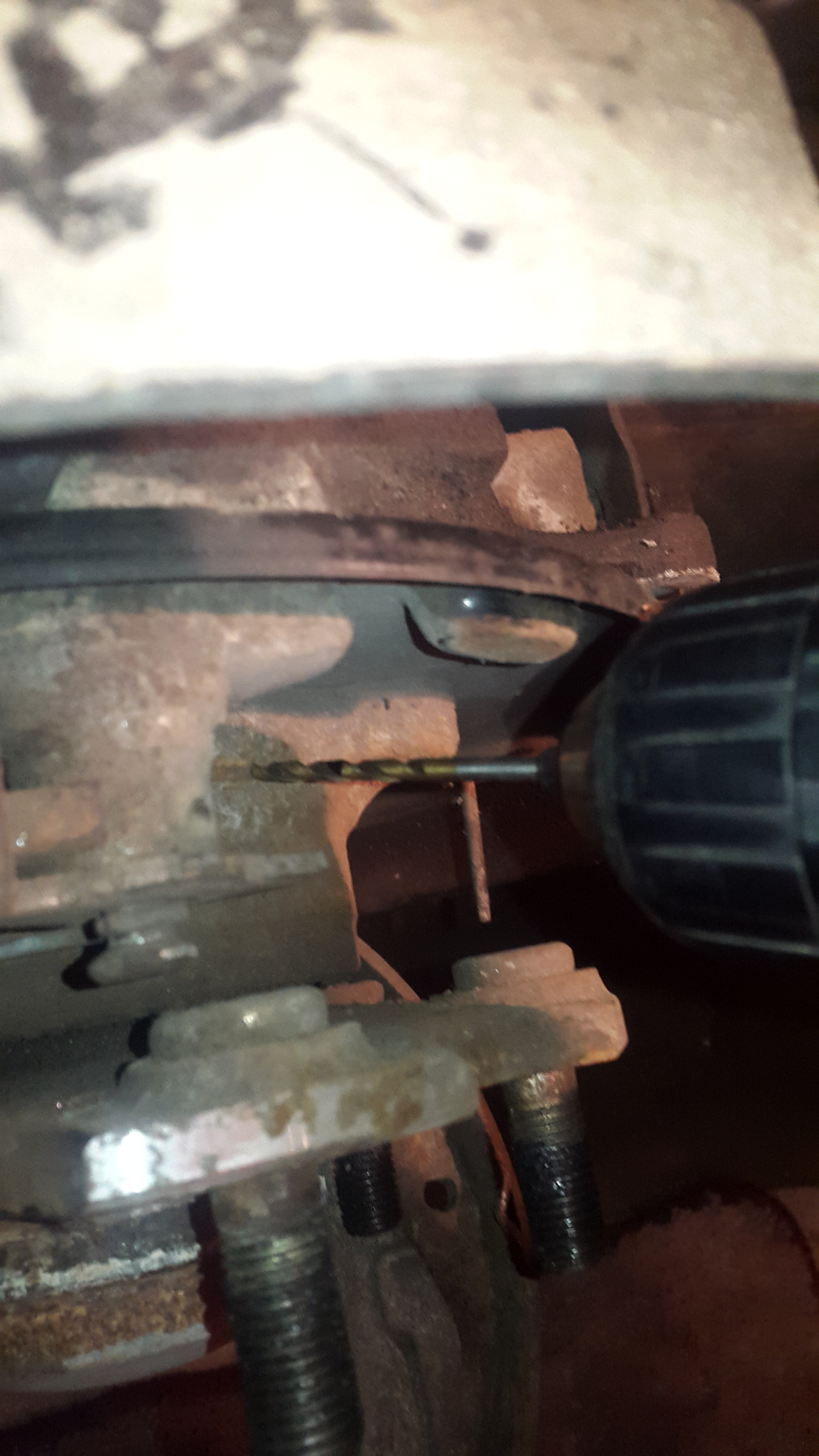

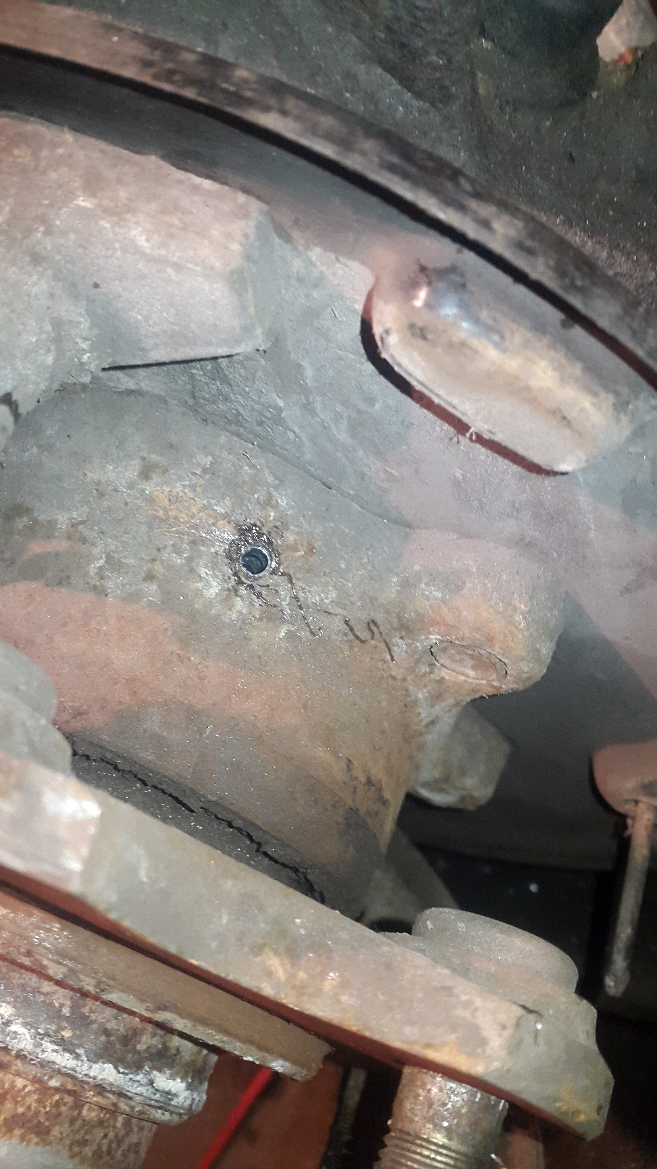

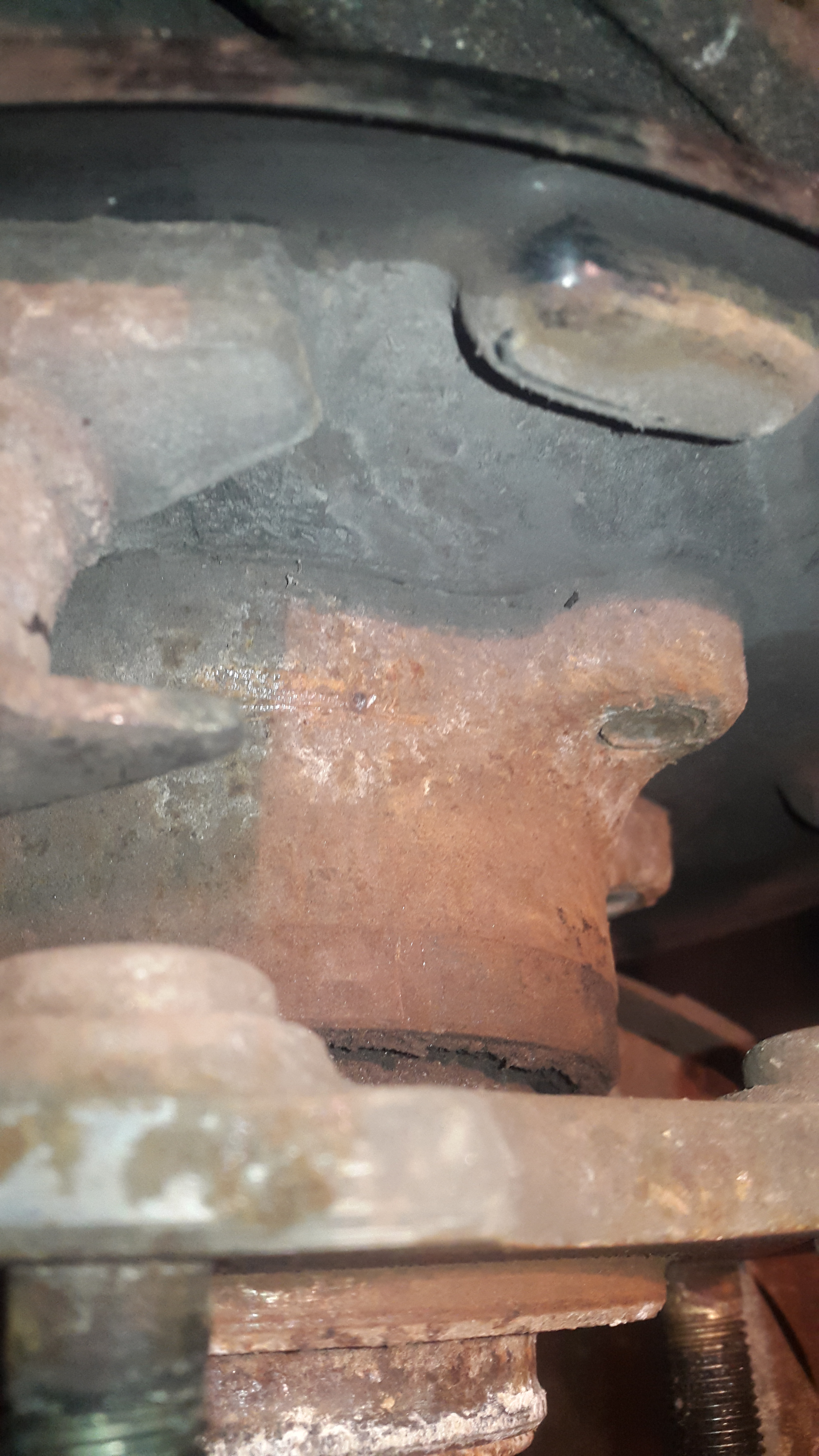

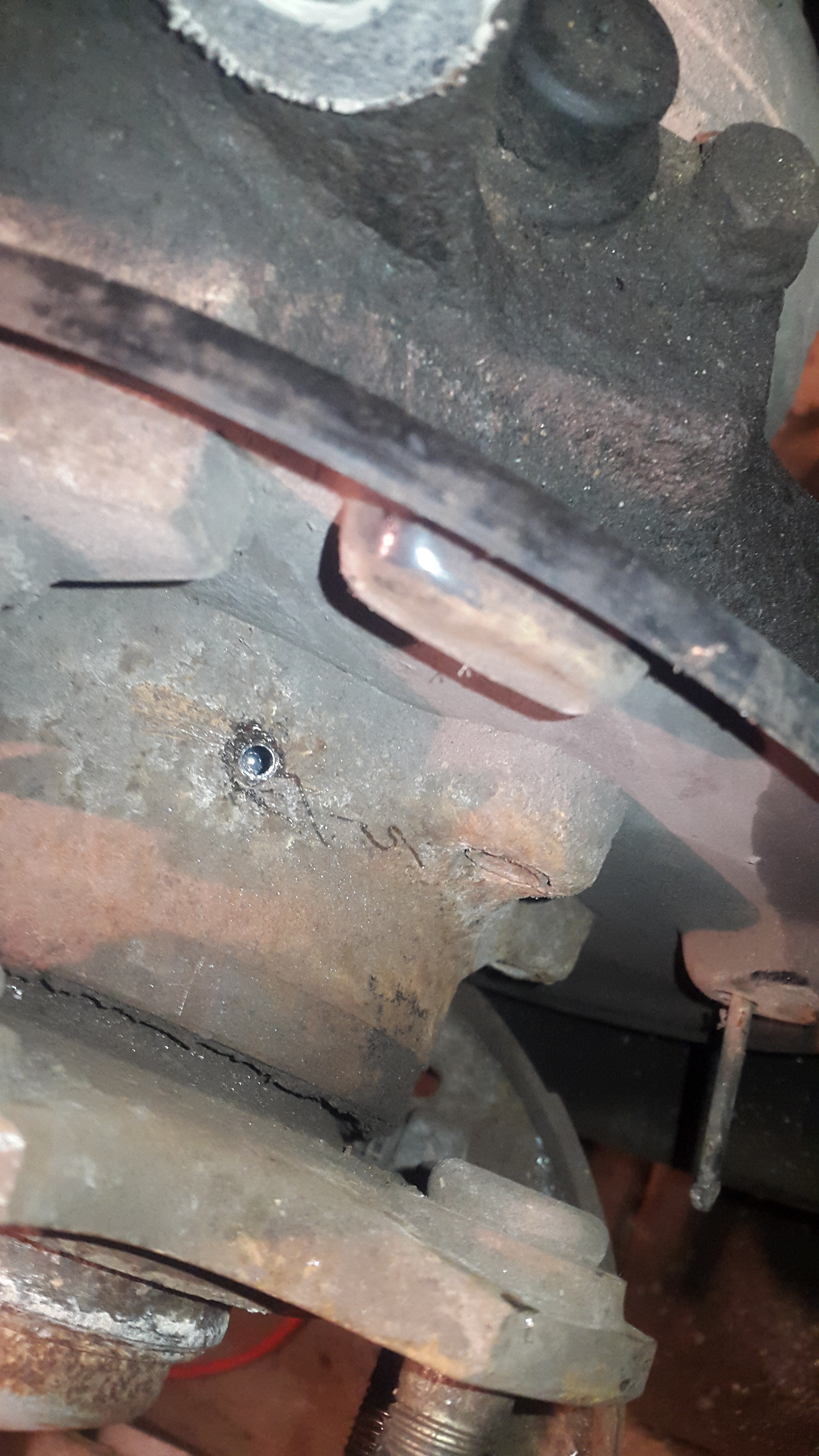

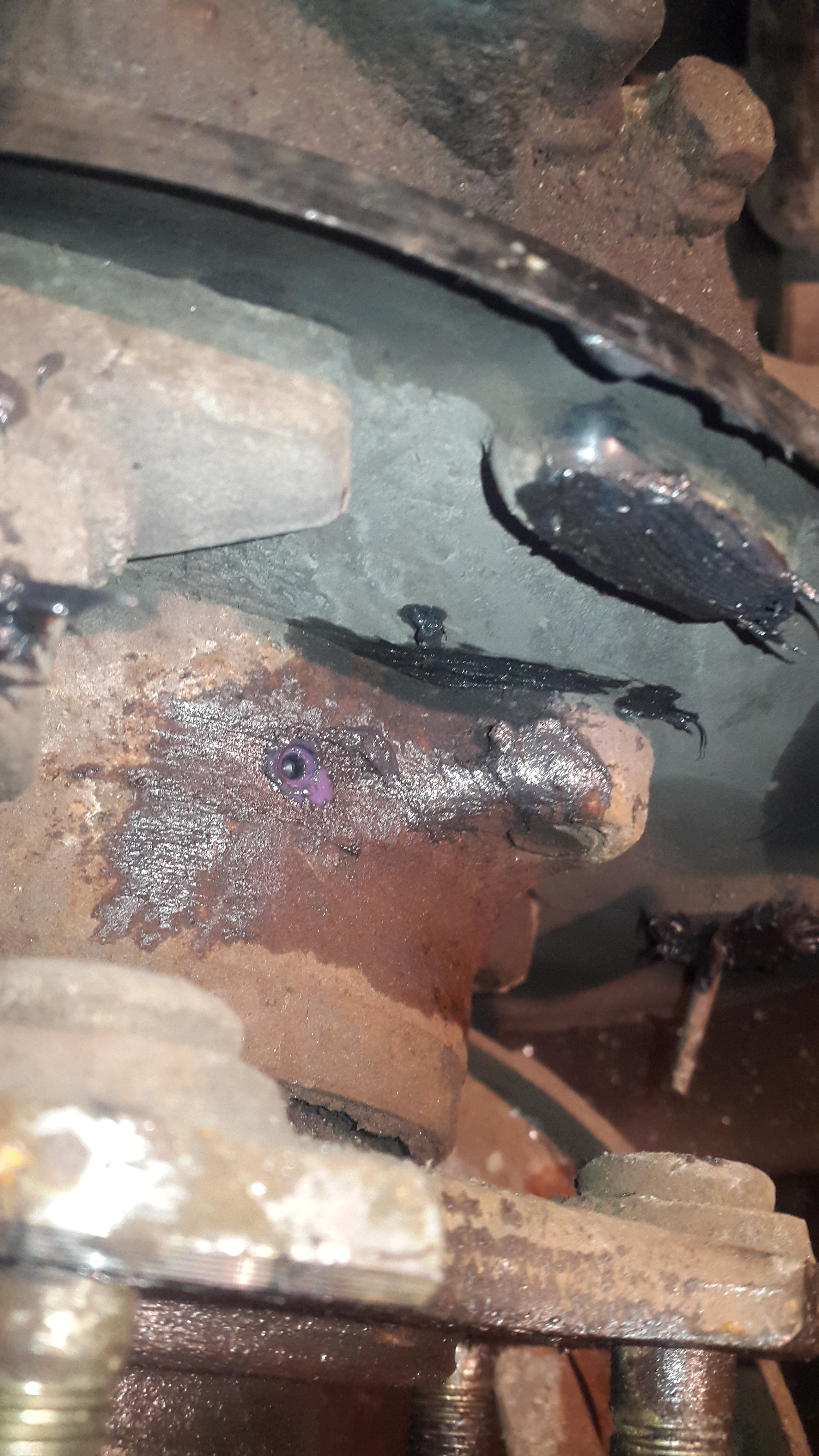

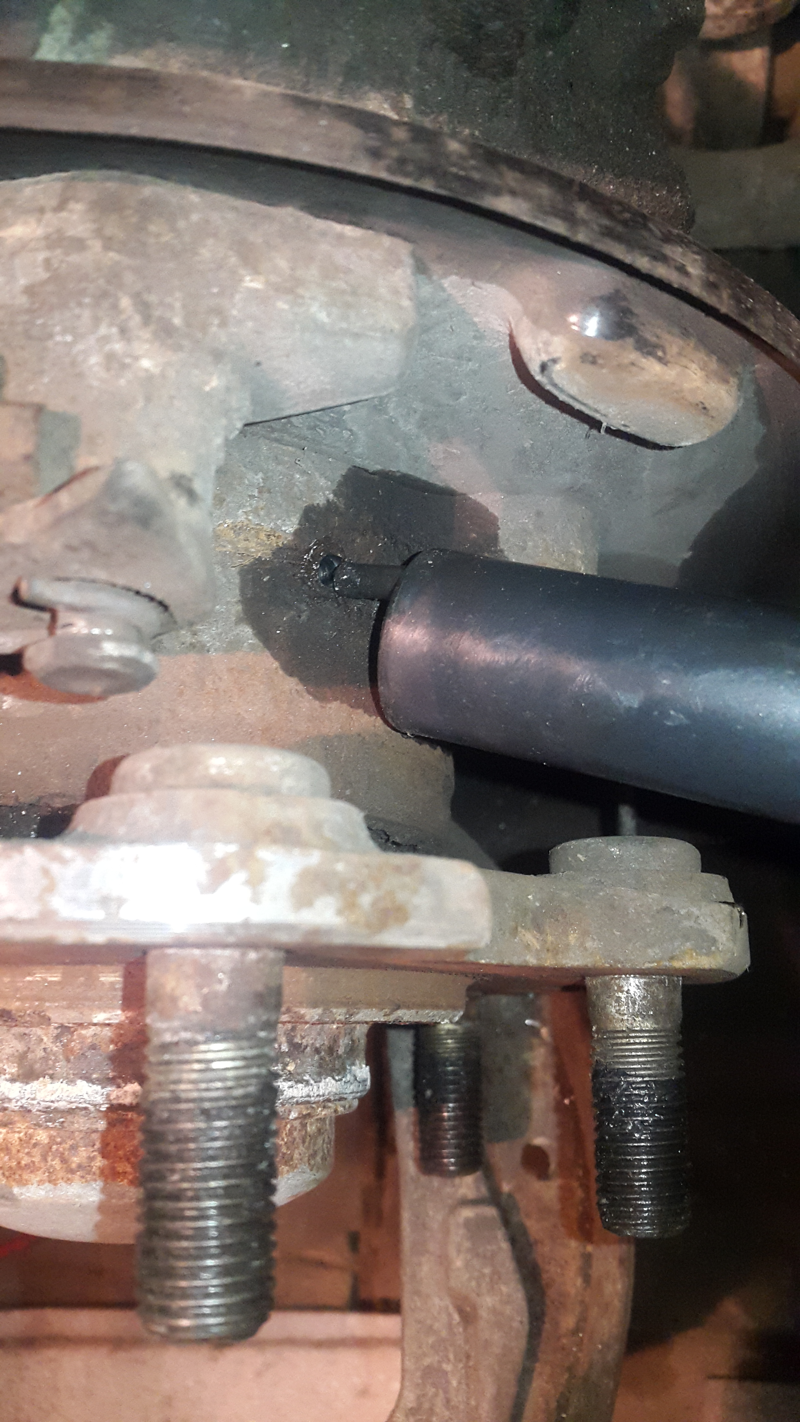

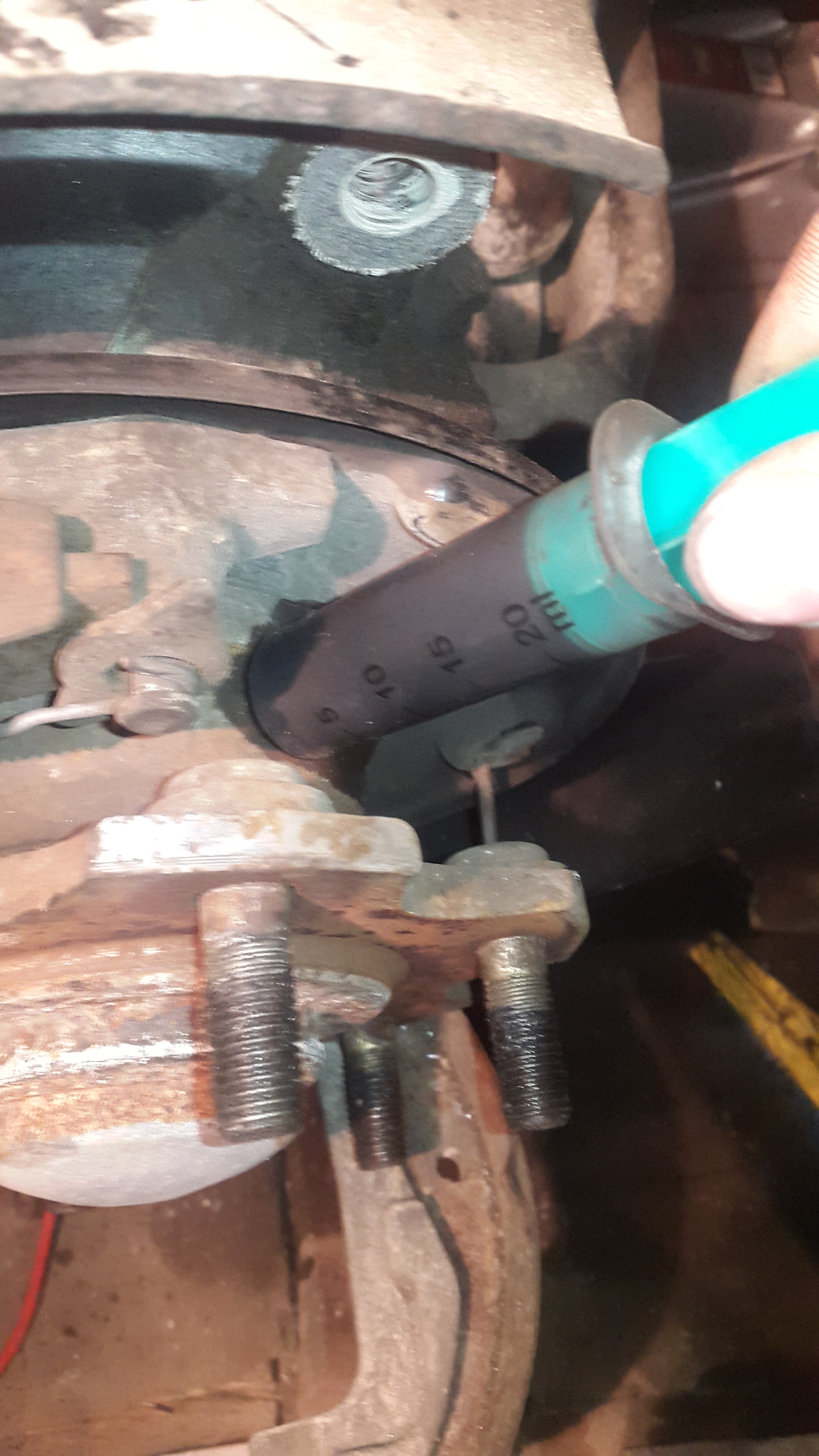

Канва для эксперимента:

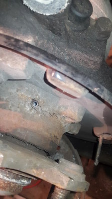

Накерним под будущее отверстие, отступив от внешнего торца корпуса подшипника ~31 мм.

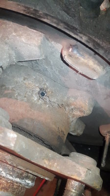

Сверлим D3. Угол между осями отверстия и колеса примерно 80*. Глубина на выход примерно 15-17 мм.
Отверстие калибруем D3,5 на глубину 10-12 мм.
Зенкуем D4 на глубину 2 мм.

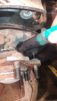

Шприцуем смазку примерно 30 мл. Зенковка выполнена под герметичное сопряжение с канюлей шприца.

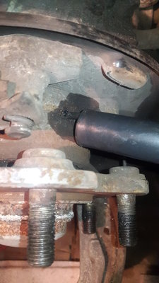

Еще один заход на 10 мл.
Нарезаем резьбу М4 на глубину 5-8 мм.

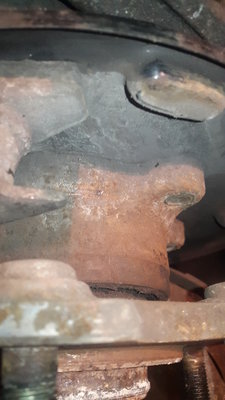

Бонка М4
Бонка М4

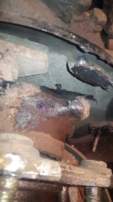

Бонка перед монтажем: фиксируем и герметизируем Loctite 222.
Финиш.
Финиш.

А обойму подшипника тоже удалось просверлить?

HiTEX писал(а):А обойму подшипника тоже удалось просверлить?
Да. Выход отверстия получается в середину, а там нет прокалки от беговых дорожек.
Свёрла лучше брать кобальтовые...идут легче. Стружка вымывается ВДшкой ..а на выходе сверло лучше обмазать пластичной смазкой и сверлить на низких оборотах с малым нажимом...тогда вся оставшаяся стружка останется на сверле.
