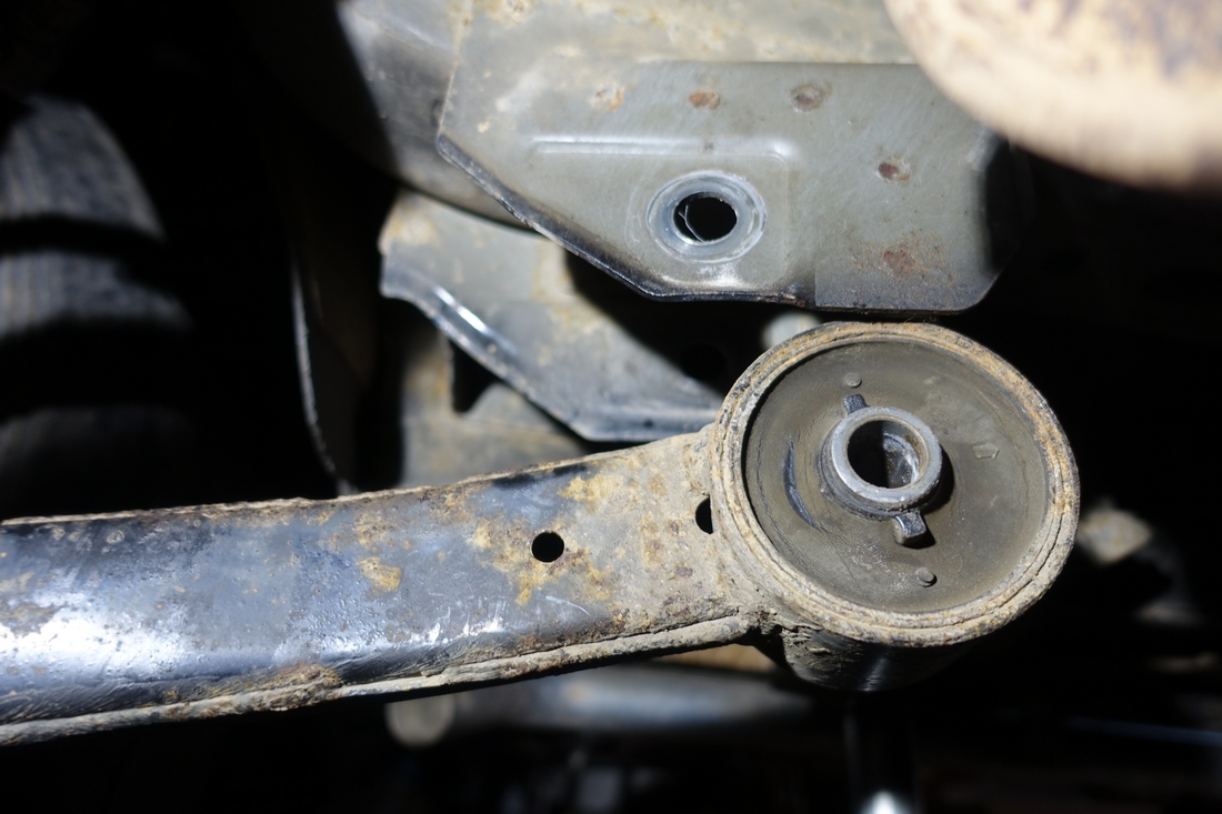

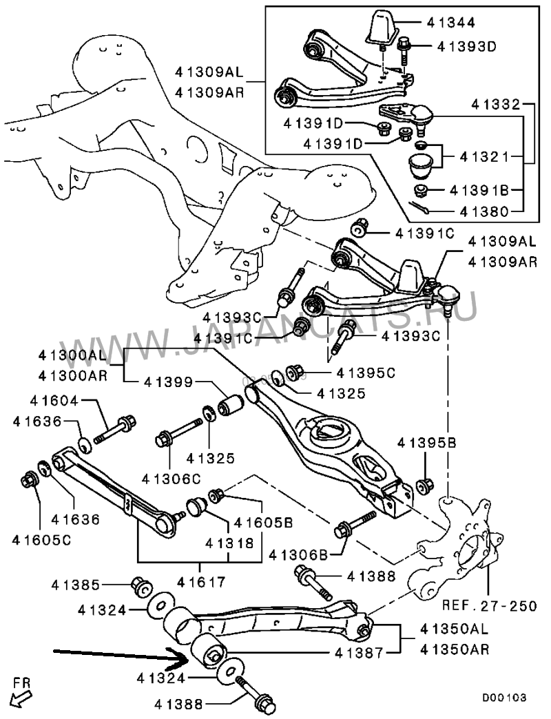

Тоже занялся задком, болты посрезал, сайленты поменял, шаровую и т.д. Уткнулся носом в вот эти сайленты на продольных рычагах! Эластичные и мягкие не порванные, вполне себе рабочие. Но центр (внутренняя втулка), смещена на 5-6 мм. Есть у меня новые "MASUMA", так те жёстче намного.(но ровные). СтоИт ли махнуть их, или не критично?? Как понимаю уставшие они.
Из фото всё видно.
1 фото - реальность
2 фото - схема. (стрелкой показан сайлентблок)

Leop писал(а): 07 июн 2019, 16:55 Есть у меня новые "MASUMA", так те жёстче намного.(но ровные).
Не надо Масума! Поставь оригинал. Или эти оставь.
