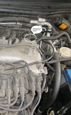

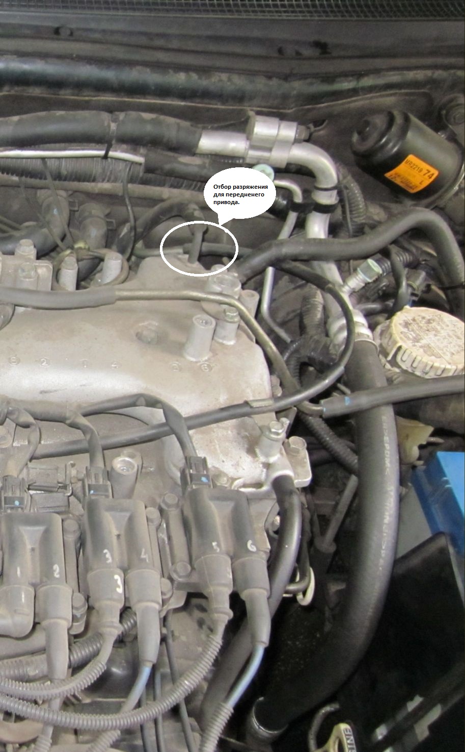

Полдня читал тему. И про клапана понятно и про мембрану и т.д. У меня они вроде как исправны, но у меня почти не работает отсос, т.е. плохо создаётся вакуум. Пытался найти откуда берётся вакуум, но так и не понял где. Трубки уходят за мотор, и где они там заканчиваются, куда подсоединяются ? Куча всяких шлангов - отопительные, газовые,толком не заглянешь.
Подскажите из какого места берётся вакуум. Если глазами не увидеть, так хоть пальчиками пошарить, пощупать, проверить подключение и насчёт протёртостей.

Видимо никто не в курсе, как создаётся вакуум.
- Studebeker
- Сообщения: 1411
- Зарегистрирован: 22 апр 2010, 18:22
- Откуда: Москва-город Герой
- Благодарил (а): 11 раз
- Поблагодарили: 75 раз
Re: Проблемы полного привода (не вкл/выключается передний мо
На впускном коллекторе ближе к салону с правой стороны, если стоять лицом к радиатору.
