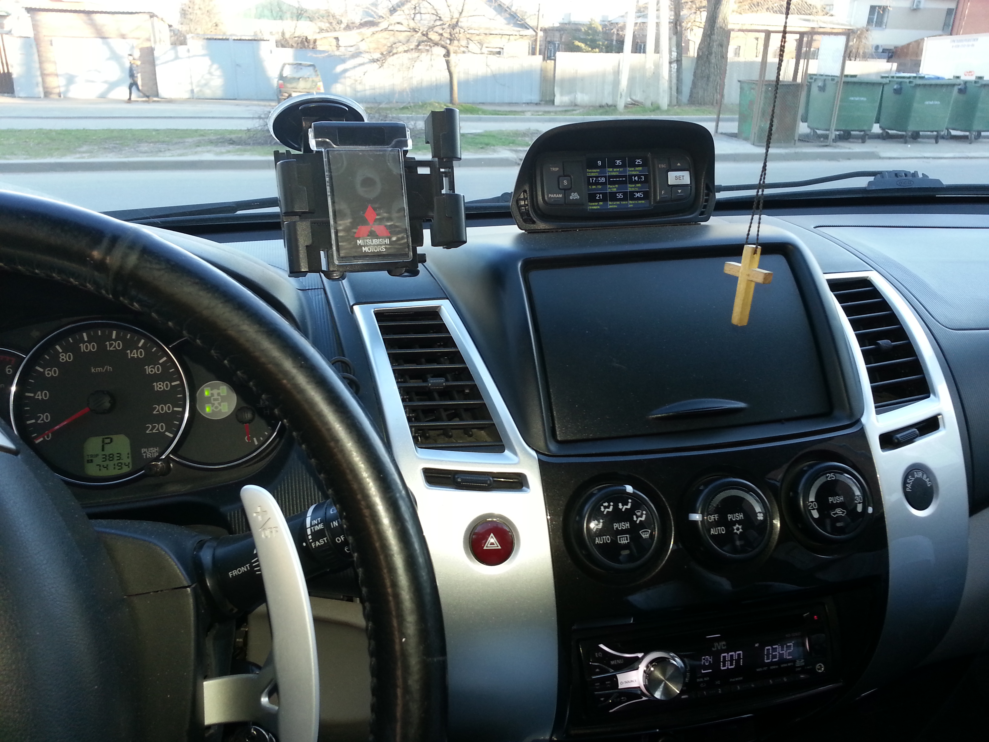

Я вот так поставил, уже месяца 3 катаюсь, мне нравится. За одно частично решил проблему малого места для мелочей установкой бардачка от эльки.

Единственный косяк с установкой: так и не реагирует он на габариты, 2 раза в сервис ездил, бестолку...

На габариты реагировать будет, если подцепили провод и в настройках выставлено притухание от габаритов, а не по времени например, плюс уровни яркости разные должны быть настроены. Однако если постоянно ездишь с ближним светом и габариты соответственно включены тоже, ты не и увидишь этого притухания. Я например этот провод подключать и не стал по этой причине.
У меня притухание выставлено по времени. Единственное неудобство, что приходится корректировать диапазон времени зимой и летом из-за изменения продолжительности дня.

SKS писал(а):На габариты реагировать будет, если подцепили провод и в настройках выставлено притухание от габаритов, а не по времени например, плюс уровни яркости разные должны быть настроены. Однако если постоянно ездишь с ближним светом и габариты соответственно включены тоже, ты не и увидишь этого притухания. Я например этот провод подключать и не стал по этой причине.
Да все это вроде сделади, и провод и в меню покарались...
