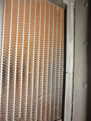

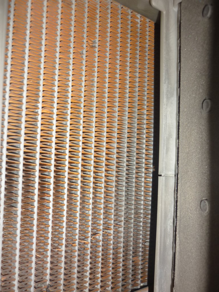

Re: Печка. Ремонт, промывка, обслуживание
Летом тоже промывал химией, уже шла чистая вода но всё таки вскрыл радиатор печки- только ОДНА трубка была свободна от каки, остальные пришлось шомполить... Сейчас жара в машинеPahian писал(а):Систему промывать летом и печку отдельно мыл. В одну и в другую сторону с всякой химией. По началу вода была слегка грязная а потом пошла чистая. Напор был хороший. И сейчас патрубки на печку горячие.
