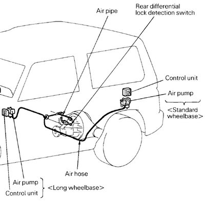

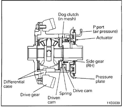

Лень лазить по теме - уточнить для Вас полностью алгоритм работы блокировки и сигнализации об этом. но в принципе БЗД работает так: включаем клавишу БЗД - подается напруга на компрессор и он либо сосет, либо надувает (надо в теме глянуть уточнить) в трубку, идущую внутрь дифа в закрытую полость с гибкой мембраной. та мембрана механически связана с железякой. мембрана двигается вместе с железякой. в одном из положений эта железяка блокирует диф. вот такая схема. а сигнализация на лампочку на панели вторична и может свидетельствовать только о том, что на компрессор подалась напруга (может есть еще и датчик, показывающий, что вакум или воздух пошел в мембрану - надо уточнять читать тему) То есть, загоревшаяся лампочка не сигнализирует именно то, что "железяка" передвинулась в положение, когда диф заблокирован.
вроде достаточно усилия ртом подуть-отсосать в трубку, идущую на мембрану ( в диф) чтобы передвинуть "железяку" в положение блокировки. не так сложно проверить. (отсоединить эту трубку от компрессора и в нее дуть-сосать, может компрессор и работает, но не создает нужное давление или разрежение). если воздух, вдуваемый- высасываемый в трубку, идущую в диф проходит не задерживаясь - то есть мембрана не герметична - блокировка происходить не будут.
вот так "на пальцах" попытался Вам помочь куда копать в диагностике.
может у Вас засорилась грязью трубка, через которую входит воздух в сам компрессор и он не обеспечивает поэтому нужное давление...

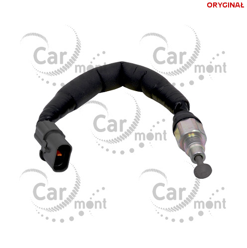

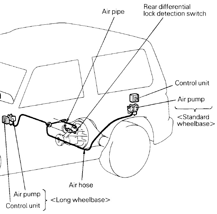

Вот такой датчик (на фото). Он со штоком, как раз и показывает, что "железяка передвинулась". Другое дело если зубчики в муфте уже срезаны...юрий юрикович писал(а):...но в принципе БЗД работает так: ... загоревшаяся лампочка не сигнализирует именно то, что "железяка" передвинулась в положение, когда диф заблокирован. ...
Поддерживаю.Hidemon писал(а):ЮЮ! Изучи сперва САМ тему, прежде чем давать "мудрые" советы! То ли "вдуваемый", то ли "высасываемый", то ли индикация от напруги, то ли от натуги!

наличие этого датчика, конечно, более информативно. но повторяю, я сразу сказал вопрошающему, что предлагаю ему схему работы БЗД и не помню точно полную схему работы и индикации (тему естесно, ранее просматривал для себя), что бы он знал общие черты и сам искал деталировку работы механизмов и узлов БЗД. и что главное - пусть я и стал объектом критики - меня это не задевает хотя бы потому, что Midok (спрашивающий) теперь получил достаточно материалов, чтобы попытаться самому поразмышлять над поиском неисправности. кста, я такие картинки, которые выложил Strannickxxx с пользой для себя сохраню от более информированного, чем я.
