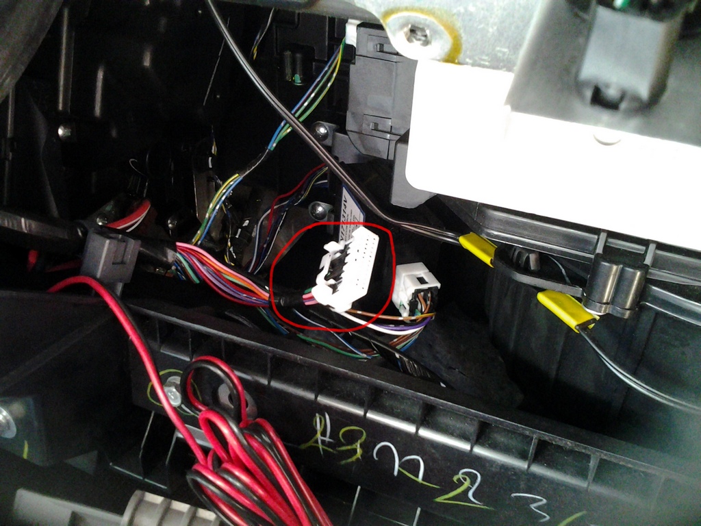

Попался на глаза "не пристроенный" разъем, за бардачком... Интересно, каким "дефицитом" обделили ::-[:
