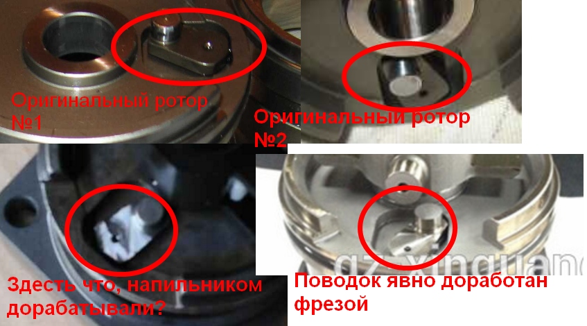

Повторюсь, что вот этот черный ротор вейфу хотелось бы у нас увидеть
http://ru.made-in-china.com/co_cndiesel ... nuhng.html
Производится в китайском г.Уси. Со скидкой поштучно по 400 долл. Упаковывают с любыми наклейками по желанию покупателя.
А это муляж ротора из г.Гуанчжоу. Некоторые можно купить даже оплатой за рубли по 4000 руб. в партии по 6 шт. и по 2500 руб/шт в большой партии.
http://korean.alibaba.com/product-gs/ho ... 06201.html
Похоже и за такие могут просить по 60 т.р.
https://www.avito.ru/vladivostok/zapcha ... _680040664

Воуёк, коллега, согласитесь, ни один из этих китайских роторов по внешнему виду не дотягивает до оригинала. Достаточно посмотреть на исполнение поводка, связывающего дозирующую муфту и кулачковое кольцо. Я не говорю о прочих очевидных мелочах.
Повторюсь - как только буду в Минске, постараюсь найти этот сервис и посмотреть, как выглядят их "оригинальные зекселевские" роторы.
Пока всё основывается на словах раздосадованного человека, который сам провёл в сети много времени, пытаясь найти решение своей проблемы и который был изрядно наслышан о китайских роторах и их внешнем виде.

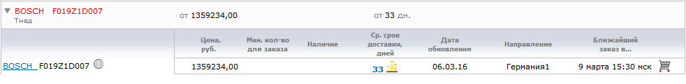

Я не верю своим глазам!!! Это ведь наш насос?

самое удивительное ведь найдется покупатель наверноwinter1971 писал(а):Я не верю своим глазам!!! Это ведь наш насос?

Это стоимость нового авто. Хотя, новые авто, такие какими их сейчас выпускают...., может и на насос найдется покупатель.Серега66 писал(а):самое удивительное ведь найдется покупатель наверноwinter1971 писал(а):Я не верю своим глазам!!! Это ведь наш насос?

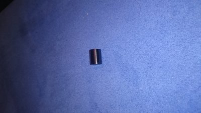

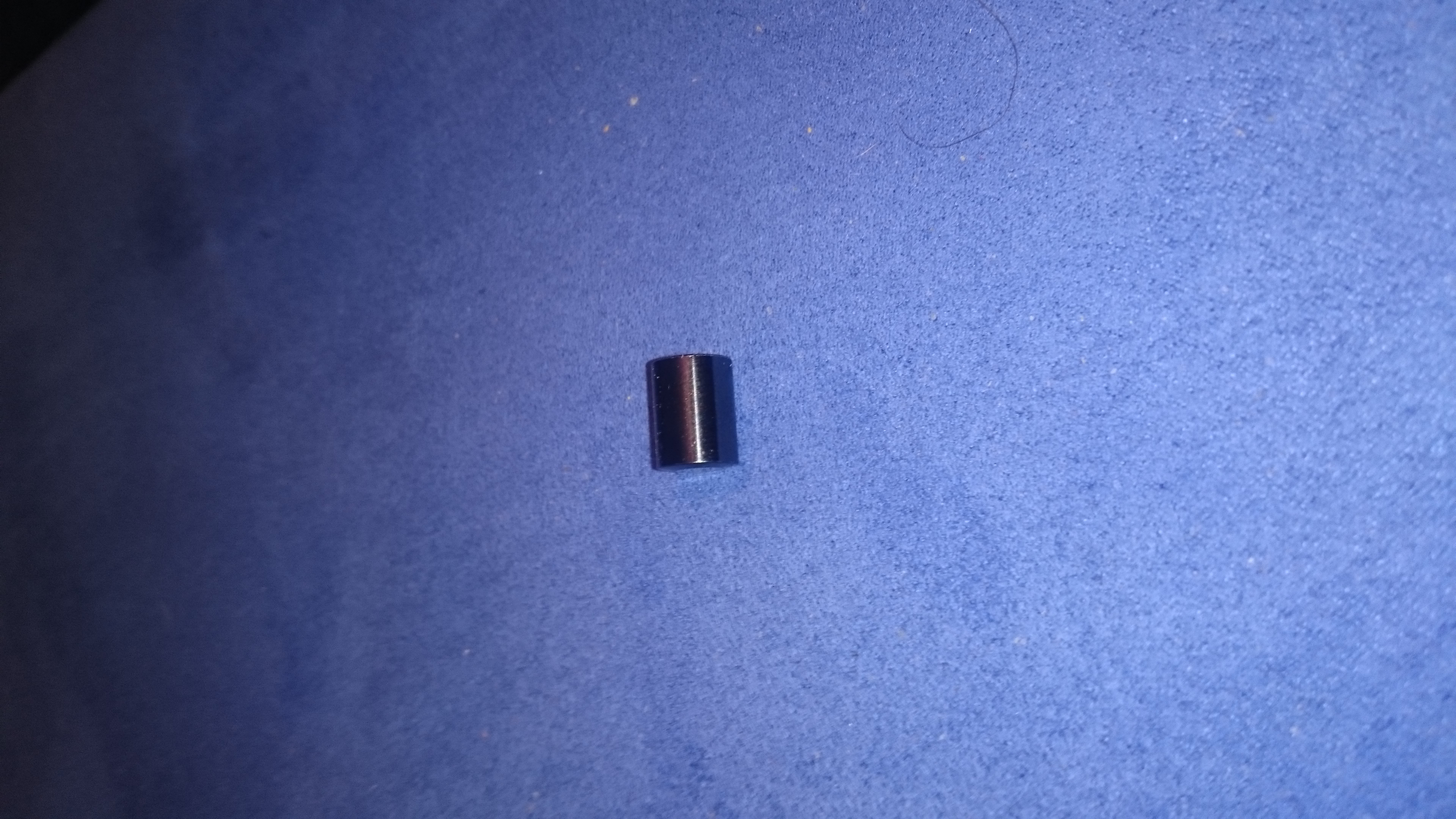

Можно ли по фото определить,убитая ли плунжерная или нет?Просто бывшему хозяину отдали тнвд в разобраном состоянии и видимо половну з.ч.И поставили новый не отригулировав.В ХМАО ,,мастера"ещё те ![:Очень злой: :]:-O:](./images/smilies/Nezloy01.gif)

Это сделать не сложно, основной износ происходит в дозирующей втулке, ее и нужно смотреть. Выньте центральный стержень распределитель, предварительно сняв стопорное кольцо. Далее аккуратно достаете саму дозирующую втулку и заглядываете внутрь. Диаметр отверстия позволяет рассмотреть состояние запирающих кромок. У не рабочего ротора(оригинала) износ виден виде шлейфа, соединяющие маленькие отверстия между собой.portos mmt писал(а):Можно ли по фото определить,убитая ли плунжерная или нет?Просто бывшему хозяину отдали тнвд в разобраном состоянии и видимо половну з.ч.И поставили новый не отригулировав.В ХМАО ,,мастера"ещё те

Это вот маленькая штучка дозатор?
