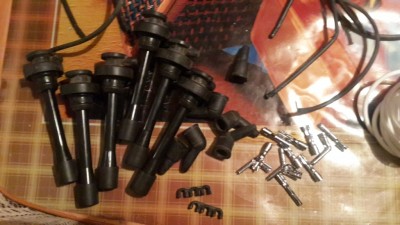

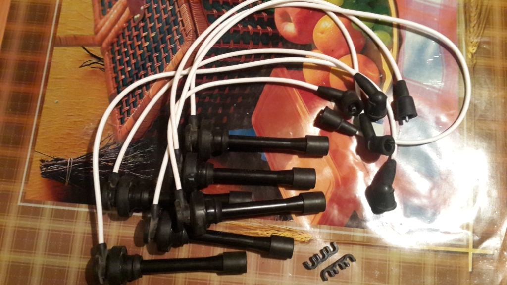

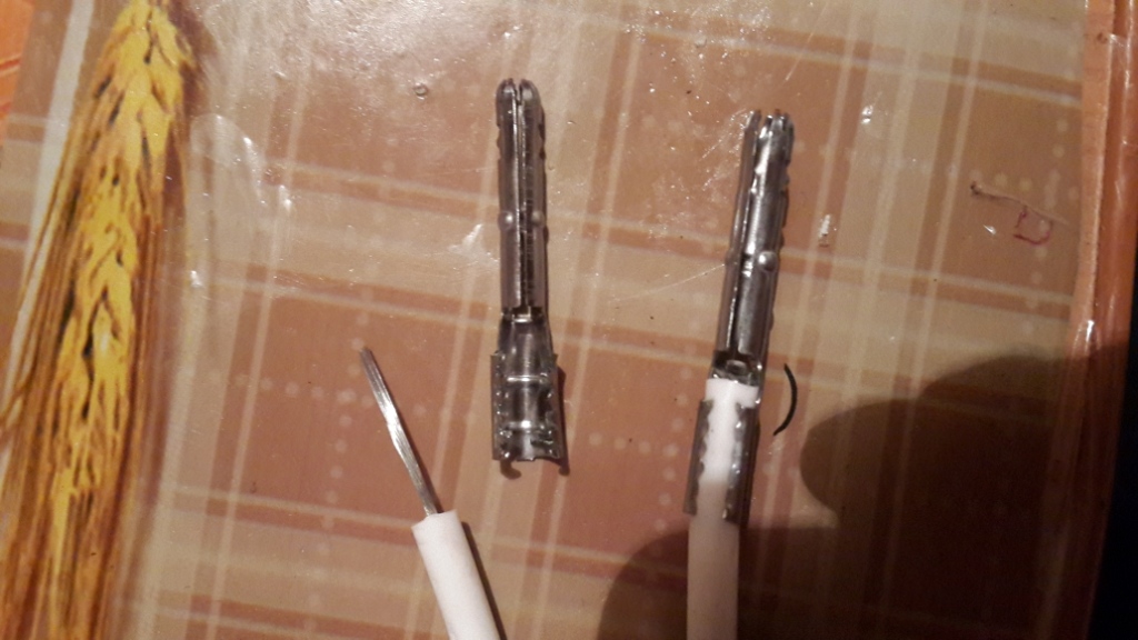

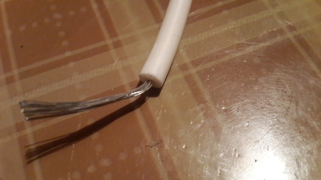

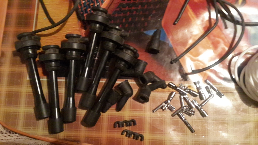

Сделал себе ВВ из провода для неоновой рекламы,тем про это в инете много, лично мной проверено на Great Wall Hover с движком 4g64,
особенно если на машине стоит ГБО.
Делов на час, но в идеале лучше не просто обжать а припаивать.
Провода продают http://www.helvetica-spb.ru/goods-a-spb.html, но я купил в конторе где делают саму рекламу.

Так вроде проблема главная в пробое удлинителя, а не проводов. По крайней мере ДЮ так сказал мне.ctvtysx писал(а):Сделал себе ВВ из провода для неоновой рекламы,тем про это в инете много, лично мной проверено на Great Wall Hover с движком 4g64,

Поставил провода, пропала ошибка 300, НО учитывая хорошее крепление на свечу их проблематично снять не оторвав.ctvtysx писал(а):Сделал себе ВВ из провода для неоновой рекламы,тем про это в инете много, лично мной проверено на Great Wall Hover с движком 4g64,
