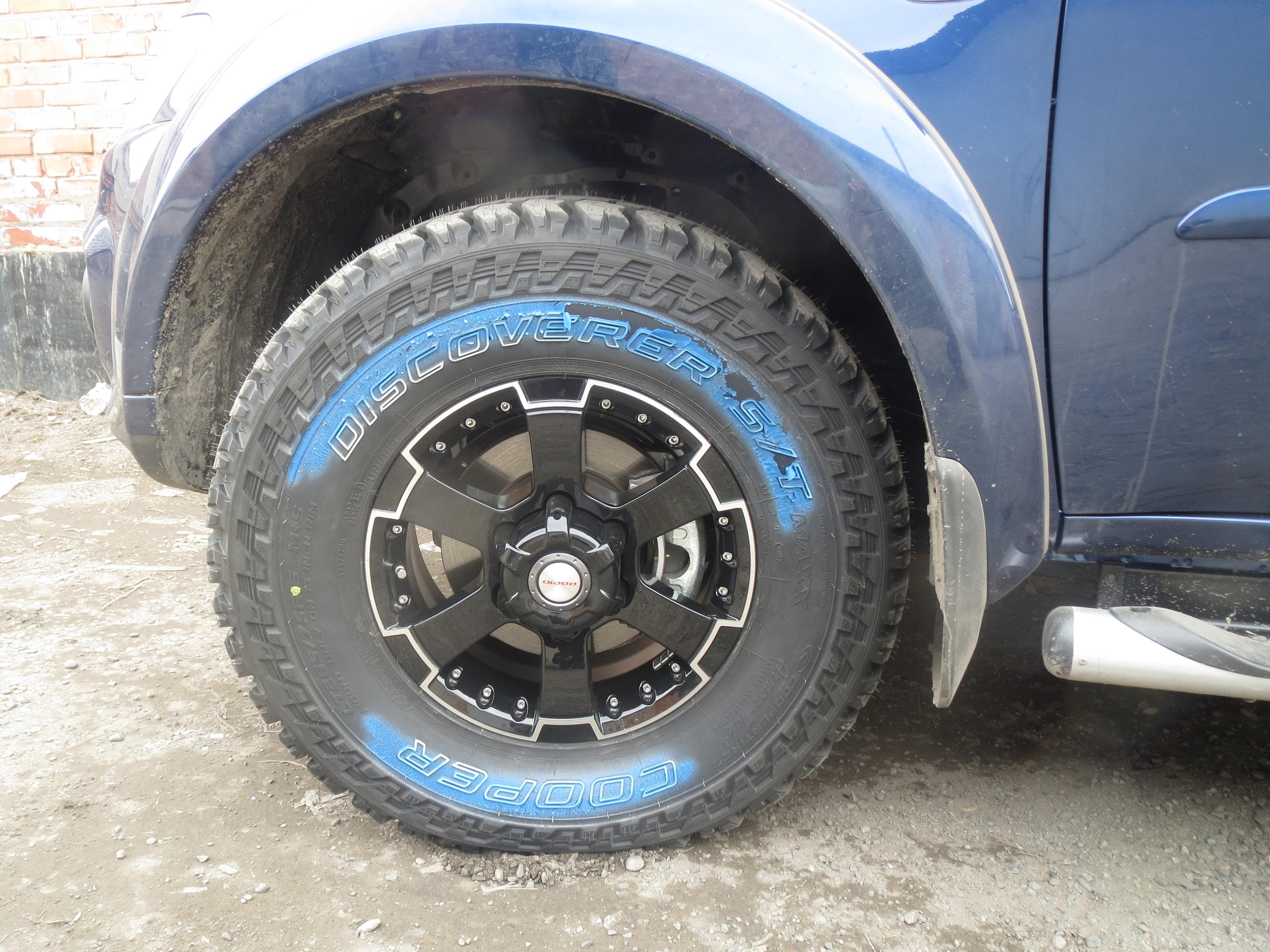

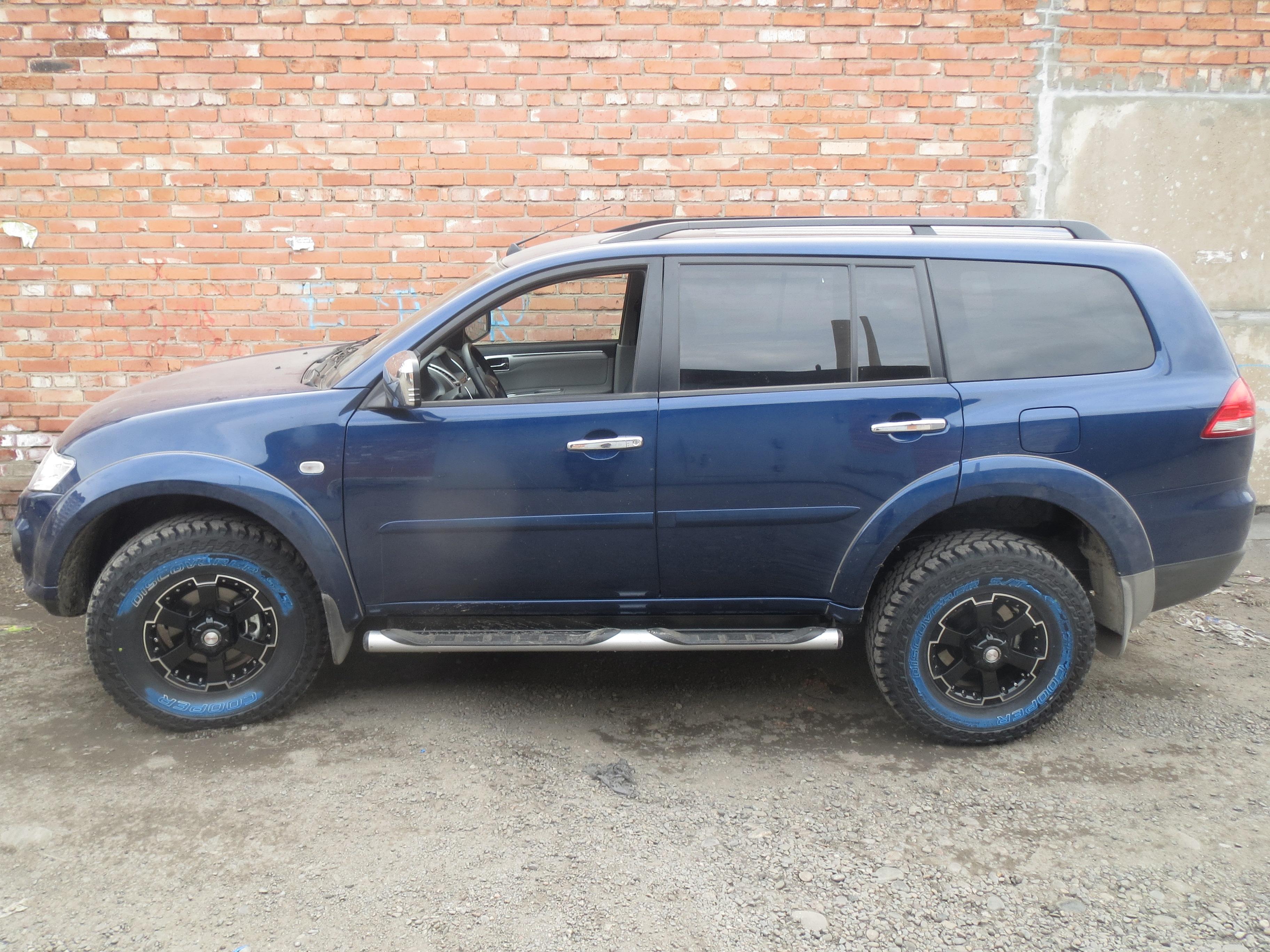

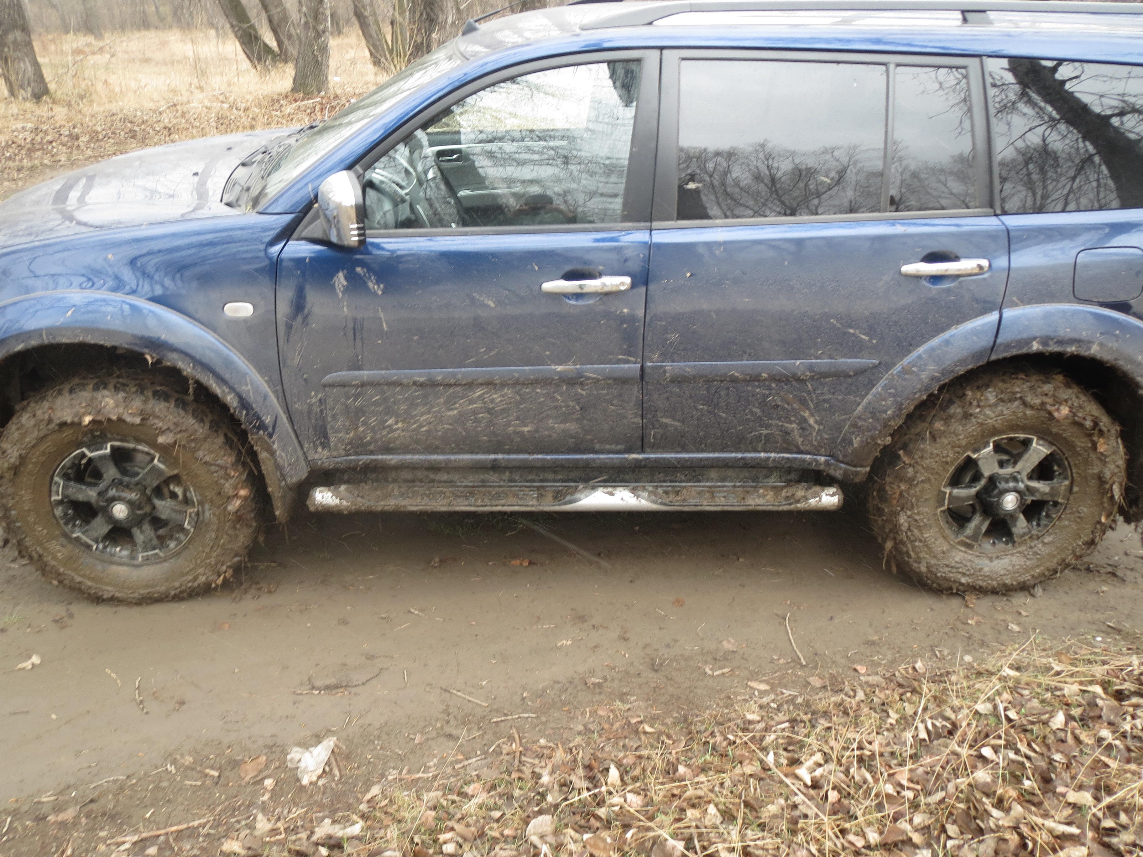

Аналогично. Штатный размер 265/65/R17, поставил 265/75/R16 без каких-либо переделок. Машина со стоковой подвеской. Ничего не цепляет, не трет. Расход подрос, ухудшение динамики наверное есть, но "невооруженным глазом" незаметно (как ехал так и еду). Вот тормозной путь увеличился, стал более плавный что ли. Зато уверенность вне дороги тоже выросла :*VICTORY*: Все выходные пролазил по грязи, доволен резиной. От балансировалась неплохо самое большое на одном из колес 110гр., остальные 60гр., 50гр, 30гр..
Cooper S/T Maxx 265/75/R16

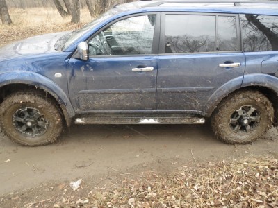

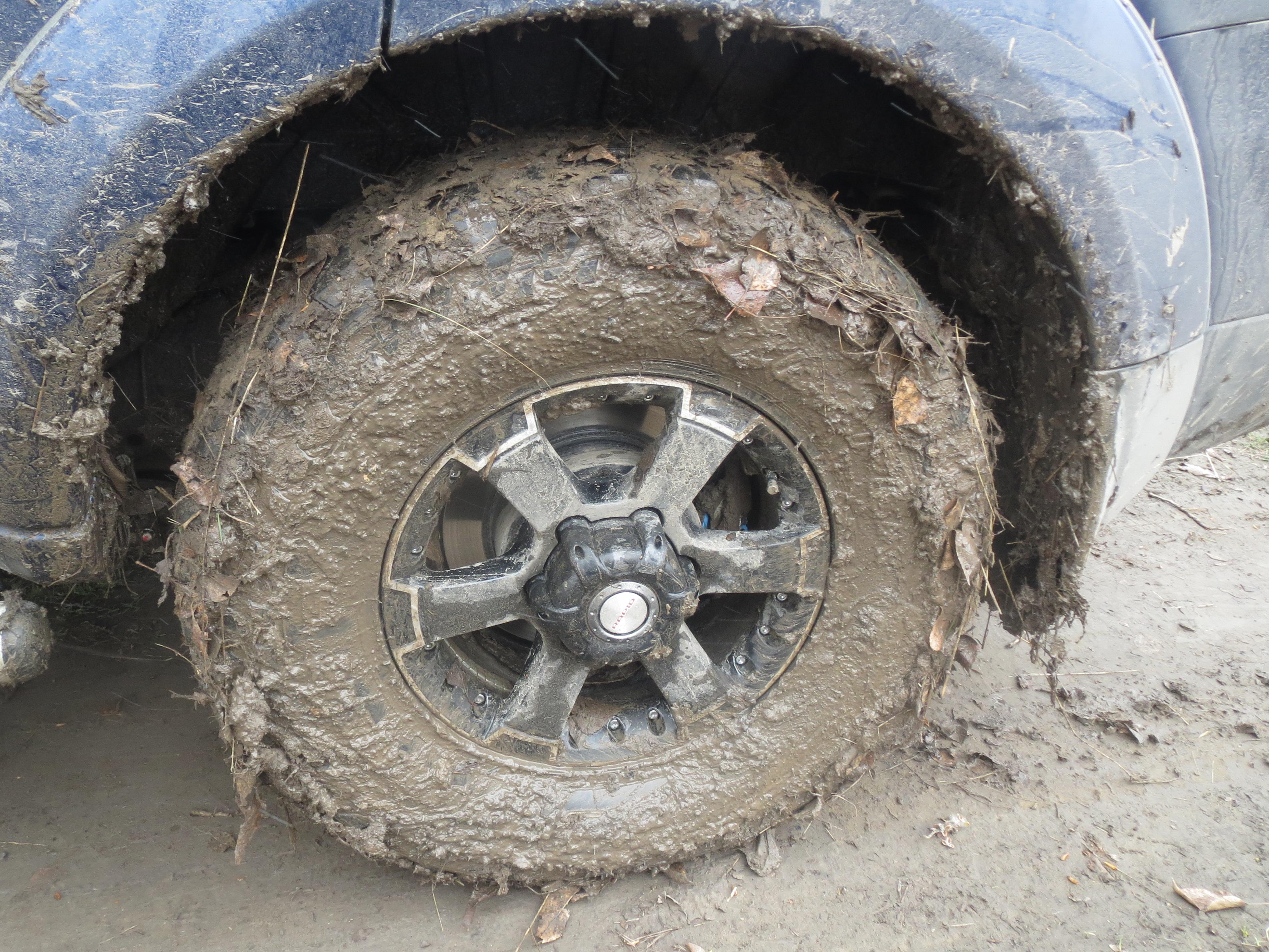

Прикупил такую в размере 255/85 р16. Что сказать... отбалансировалась нормально - максимальный груз 105 гр, мин 70. Резина 4 шт 90 кг (как Мудричи в таком размере), беговая дорожка ок 220 мм. Напрягло отсутствие белых букв)) (и в магазе об этом не предупредили) и размер существенно меньше 33 дюймов. Ка мерять - я в растерянности, если по крайним шашкам то около 815-820 мм, но резина явно яйцом (на дорожке не стоит - сразу падает), если меряю по центрам - то где-то 825мм... Клиренс под шишкой моста 260 мм.
Ходовые качества нормально, ямы глотает мягче зимних с 17м радиусом, но чувствуется перебор асфальтной гальки. Небольшой гул присутствует, но тише Мудричей. Говнецо еще не пробовали))
Лифт подвески спереди проставками и сзади пружины от П2 с амортами от старого Спорта. Резя нигде не трет и не задевает. Пробег авто 49 т.км.

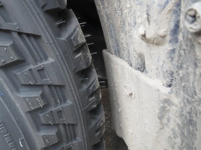

Коллеги, прокурил ветку, выбор сделал в пользу s/t maxx. Но! У меня стоит защита арок, полный сток, резину хочу размерностью 265/70/17. Вопрос: не придется ли ее (защиту) снимать? Не очень хочется... Кто-то эксплуатирует в подобном наборе?

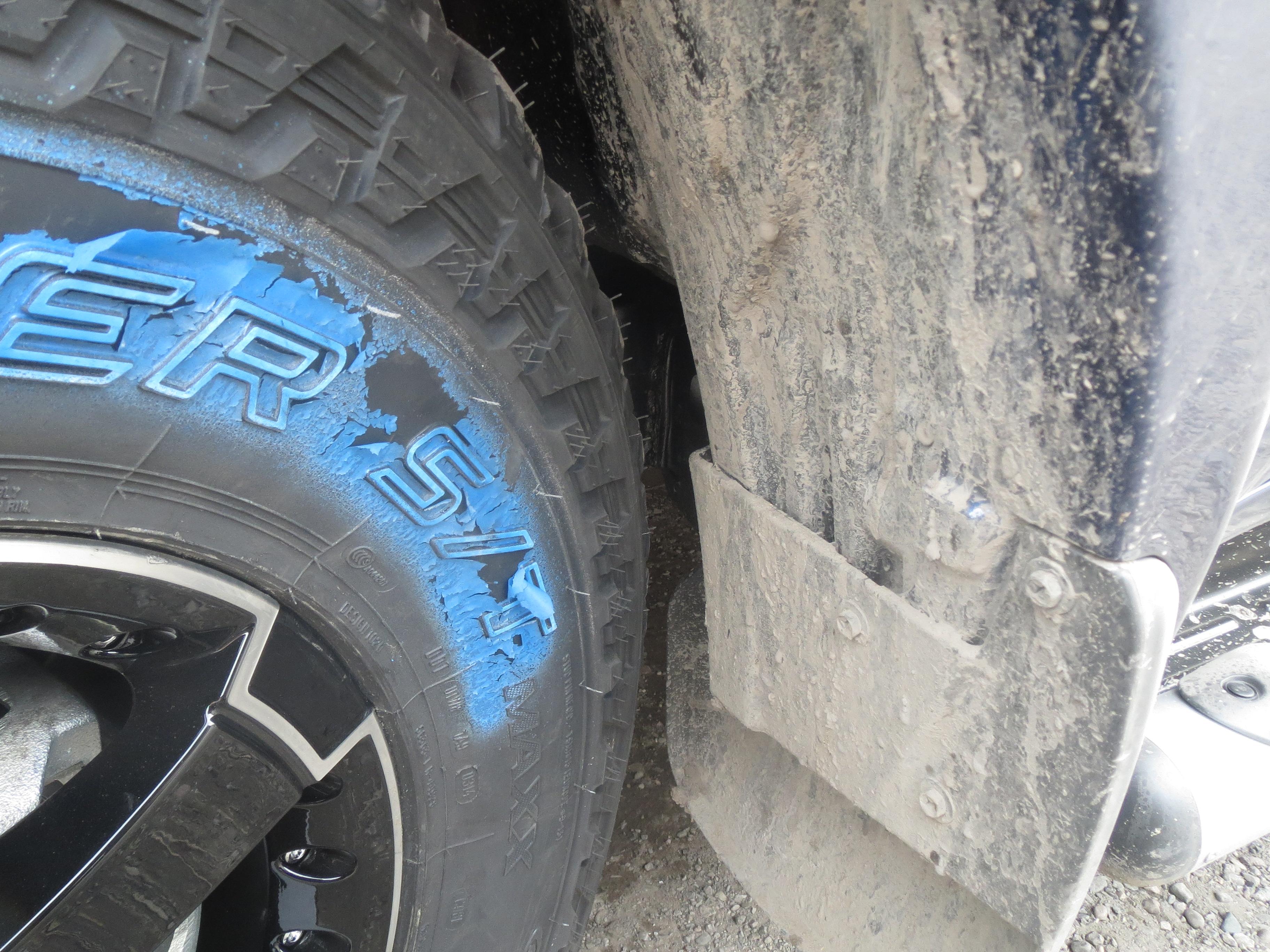

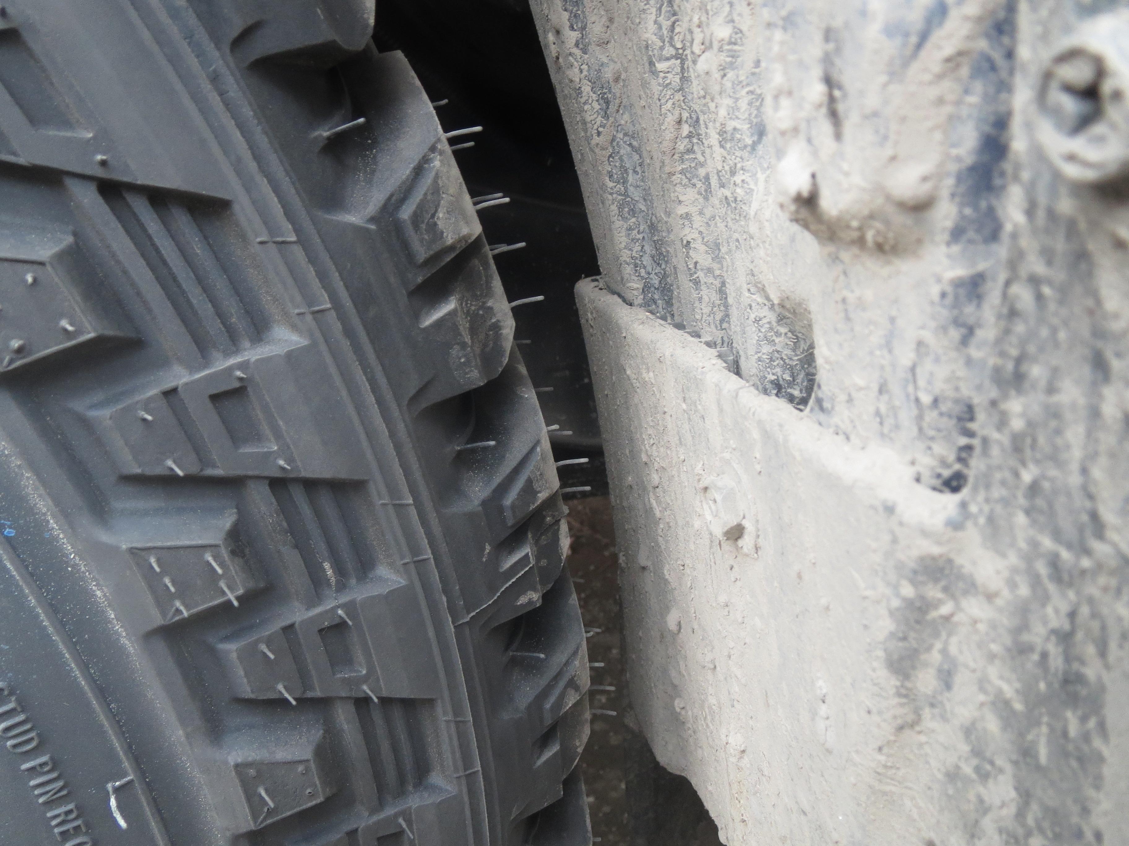

Борис Борисыч писал(а):Коллеги, прокурил ветку, выбор сделал в пользу s/t maxx. Но! У меня стоит защита арок, полный сток, резину хочу размерностью 265/70/17. Вопрос: не придется ли ее (защиту) снимать? Не очень хочется... Кто-то эксплуатирует в подобном наборе?
У меня такая. Там места еще дофига остается.
