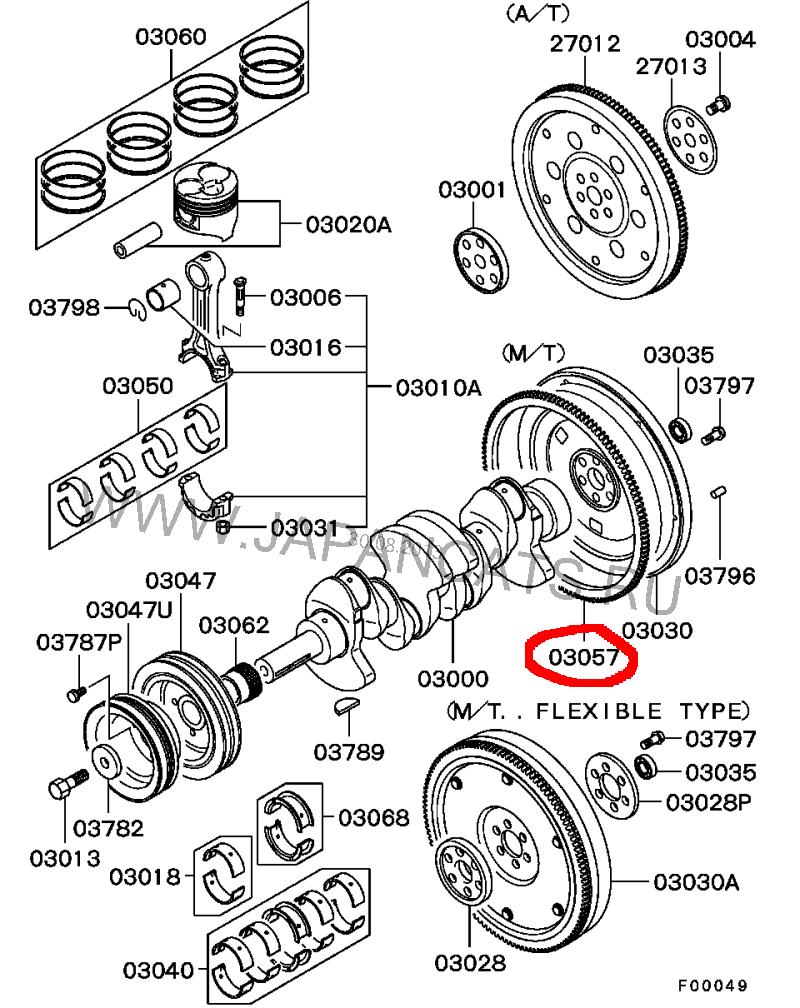

Какая то полоса пошла не хорошая ... Сняли стартер, в итоге на маховике сточены звенья. ИЩУ МАХОВИК !!! в оригинале я так понимаю это этот номер ??? MD 024812

он один тонкий, второй толстый, у тя помойму толстый (самый нижний)

Костя так ты венец нагрей и на 90 градусов поврерни. Дизель ведь всегда останавливается только в 2 положениях. я вообще венец на обратную сторону переставил, но для этого зубья надо маленько болгаркой подработать.

Не, болгаркой не хочу, поставлю лучше новый, это он тот что в кружочке на рисунке, так ?kir007 писал(а):Костя так ты венец нагрей и на 90 градусов поврерни. Дизель ведь всегда останавливается только в 2 положениях. я вообще венец на обратную сторону переставил, но для этого зубья надо маленько болгаркой подработать.

Да это он. Но можно на обратную сторону и не переставлять, а просто повернуть на 90 градусов. Темы на форуме есть про это.

там не понятно , два номера говорят что это маховик, этот MD 024812 за 4 штуки и этот MD 137727 за 25 штук ?!?!?!?! . Дык какой из них ????kir007 писал(а):Да это он.

Тот который за 4 р. - венец. Второй - маховик целиком.kostya86 писал(а):там не понятно , два номера говорят что это маховик, этот MD 024812 за 4 штуки и этот MD 137727 за 25 штук ?!?!?!?! . Дык какой из них ????kir007 писал(а):Да это он.

Я так понял мне нужен тот что за 4 р. ? )))kir007 писал(а):Тот который за 4 р. - венец. Второй - маховик целиком.kostya86 писал(а):там не понятно , два номера говорят что это маховик, этот MD 024812 за 4 штуки и этот MD 137727 за 25 штук ?!?!?!?! . Дык какой из них ????kir007 писал(а):Да это он.

венец одинаков на всех маховиках,даже на автомате.
а маховики разные, в зависимости от коробаса
на км145 тонкий
на в5мт1 толстый и межде коробкой и двиглом стоит плита переходная
на км145 тонкий

если у тя V44W , то
MD 374117 маховик
MD 024812 венец
как вариант разверни венец и прихвати в 3-4х точках, еще лет 15 походит без проблем....плавали-знаем
MD 374117 маховик
MD 024812 венец

А прихватывать зачем? Снимается и ставиться на "горячую".vadim82 писал(а):если у тя V44W , то

чтоб наверняка
там если не ошибаюсь даже есть впадины в которых можно удобно сваркой ткнуть
тока с месяцок назад проделывал тож самое на 15ке
