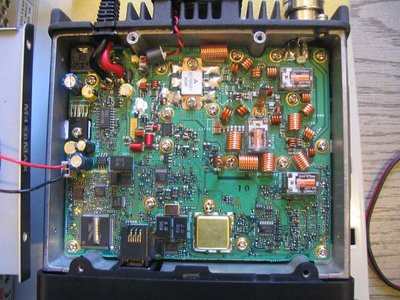

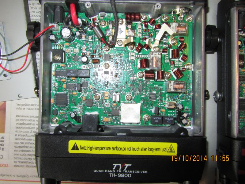

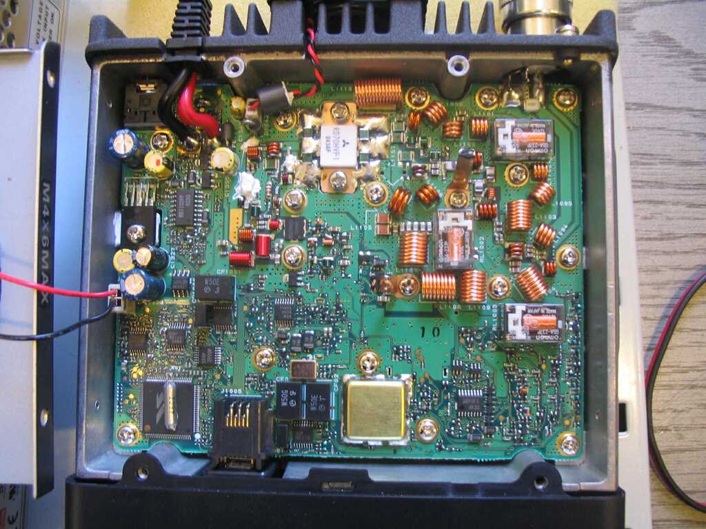

Сообщение Podzemshik »
Не доверяю китайскому качеству, когда они что-то делают сами под собственным брендом.
Одно из немногих приятных исключений - фонари Fenix, Zebra и NiteCore, очень достойные, проверенные многими спелеологами и туристами.
Конкретно про TYT 9800: сравним две картинки, внутренности TYT 9800 и Yaesu 8900. В правом верхнем углу выходной тракт, все катушки и конденсаторы совпадают по виду расположению. Но у TYT два дополнительных диапазона, как это реализовано на выходе?
Умные китайцы магическими заклинаниями настроили тракт VHF-UHF дополнительно на CB и Low Band?
Не верю.

Сообщение FEDOR »
TH-9800 сделали на основе Yaesu 8900 (китайцы лишь поставили свой процессор и чуть переразвели плату). В Yaesu то же 4 диапазона просто 28МHz никак програмно не перетягивался на си-би а китайцы решили хотелку многих радиолюбителей.

Podzemshik писал(а): Конкретно про TYT 9800: сравним две картинки, внутренности TYT 9800 и Yaesu 8900. В правом верхнем углу выходной тракт, все катушки и конденсаторы совпадают по виду расположению. Но у TYT два дополнительных диапазона, как это реализовано на выходе?
Не верю.
На выходе.
Если использовать одну "универсальную" антенну......... Думаю правильно делаешь что не веришь.
А вот если использовать на выходе дуплексер ....... То почти пять лет пашет, без нареканий. :)

FEDOR писал(а):TH-9800 сделали на основе Yaesu 8900 (китайцы лишь поставили свой процессор и чуть переразвели плату). В Yaesu то же 4 диапазона просто 28МHz никак програмно не перетягивался на си-би а китайцы решили хотелку многих радиолюбителей.
Ой блин, это я попутал. Я думал, что в 8900 два диапазона, как в 7900. Каюсь.
