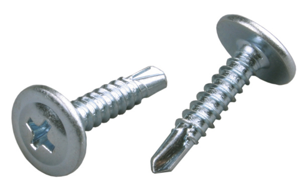

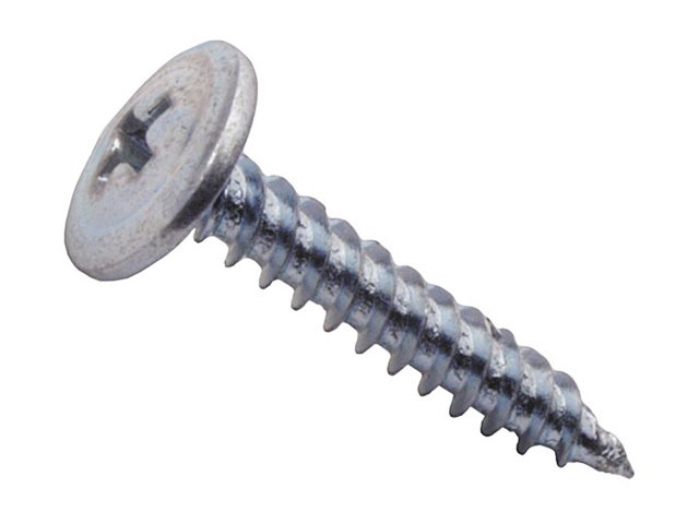

Клоп:

Что такое "... длинным клопом по металлу..."?
Да это же Питерские! ::-D: ::-D: ::-D: Саморез, это для остальных :*THUMBS UP*:
