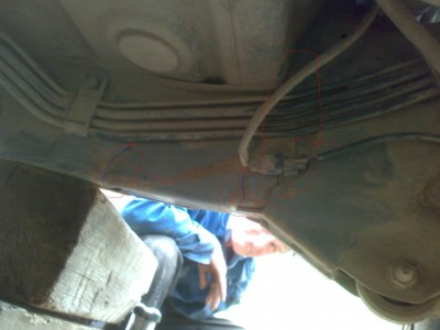

Доброго дня! Мое первое сообщение на форуме, так как только зарегистрировался. На JR лопнула рама в районе заднего правого крыла. Кто имеет практику. Просто тупо заварить трещины или же лучше через накладку проварить. Заранее Спасибо!

Это чет новенькое. Причины, почему лопнула есть?, трещины значит не одна? Фотки сделай интересно.MSY писал(а):На JR лопнула рама в районе заднего правого крыла. Кто имеет практику. Просто тупо заварить трещины или же лучше через накладку проварить. Заранее Спасибо!
Ну а варить конечно накладку надо.

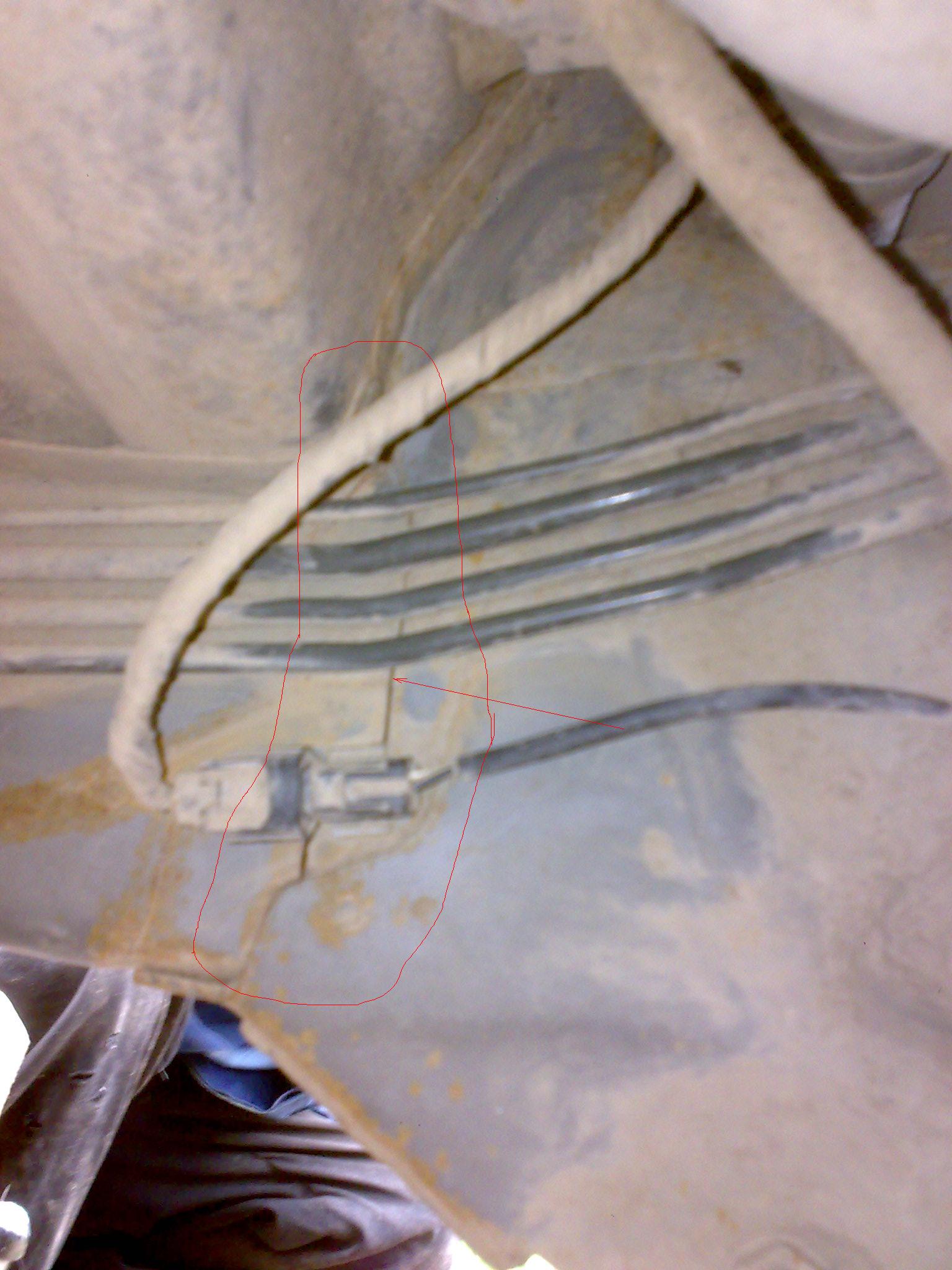

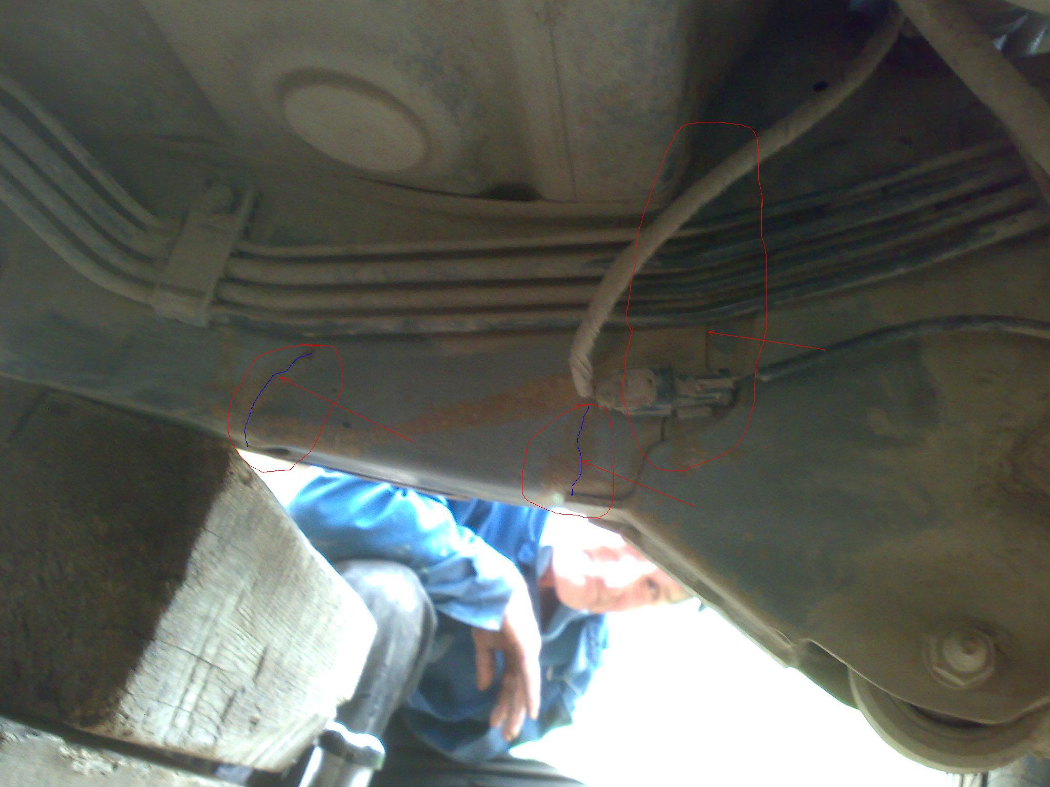

Ты прав их там несколько, скидываю фото. Качество не очень, но вроде видно.

Странно, с чего они там пошли. Надо у себя глянуть повнимательней.MSY писал(а):Ты прав их там несколько, скидываю фото. Качество не очень, но вроде видно.

полоса ржавы от трещины около нижнего отверстия до разьема проводки - по складке (или бывшей складке)? ... возможно удар в заднее колесо когда был, или самим кронштейном об что-то "прилегли", хотя по нему не видно.

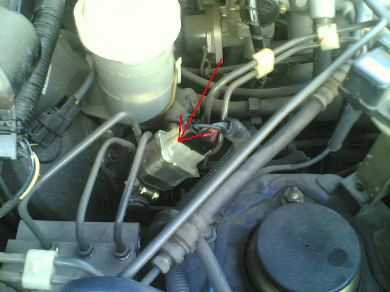

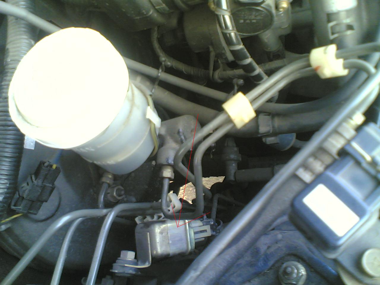

Уважаемые форумчане - подскажите - что это за релюха - или что?
Просто возникает иногда ситуации когда при повороте ключа ниначто кроме прикуривателя и радио не идет напряжение (никакие информ датчики - чек, акум, и др на панели тоже не светятся) - а стоит там (вроде в этой приблуде) чо то щелкнуть раза 3 и все ок - все загорелось и поехал! Прощу прощения за технический кретинизм!

Сама релюха вроде от АБС, но по моему у тебя проблема в замке зажигания, релюха эта всегда щелкает когда зажигание включаешь. Вот и у тебя лампочки зажигаются не потому что эта релюха щелкнула, а потому что напруга появляется и релюха щелкает и лампочки зажигаются, как-то так.Ivan745 писал(а):Просто возникает иногда ситуации когда при повороте ключа ниначто кроме прикуривателя и радио не идет напряжение (никакие информ датчики - чек, акум, и др на панели тоже не светятся) - а стоит там (вроде в этой приблуде) чо то щелкнуть раза 3 и все ок - все загорелось и поехал!
