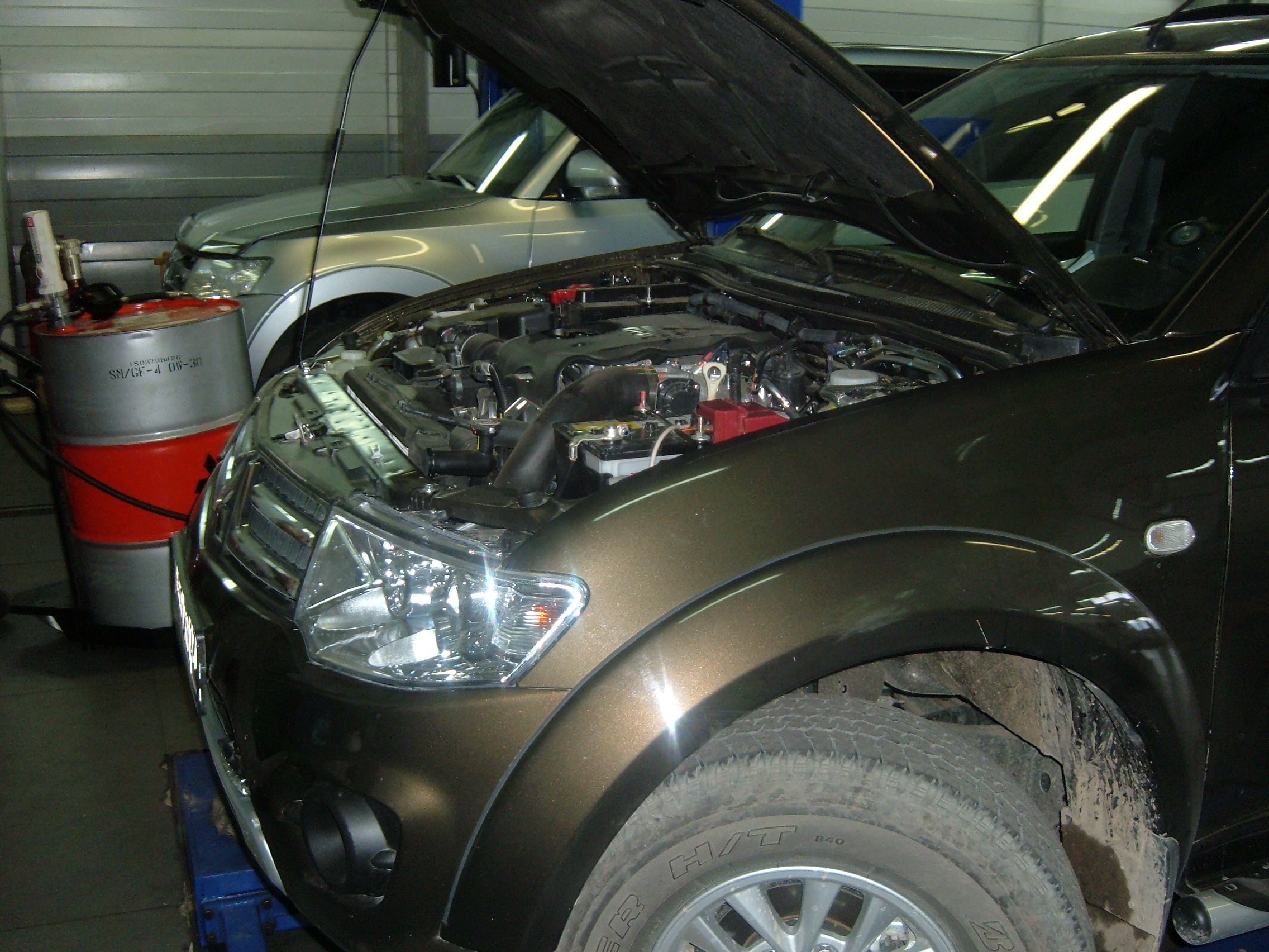

Re: Оригинальное масло Mitsubishi
Это масло универсальное, и для бензина и для дизеля. Я на подобном только Тексака Энерджи с 2004г. ездил, без проблем, только на дизелях ТОЙОТА. Да и на бочке у ОД при замене, масло то же такое же универсальное.Wlast писал(а):Наше как указано в допусках ILSAC GF 4,здесь ILSAC GF 5,а криминально это или нет фиг его знает...И ещё на канистрах написано-для бензиновых дв-ей.
