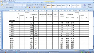

Короче сделал я какую никакую диагностику - вот результаты. Короткая коррекция конечно интереснее графиками - т.к. она постоянно плясала в пределах 5-6%, но что то среднее я попытался уловить. Но опять обратил внимание на такую вещь.
Я тут стал ездить на повышенных оборотах 2000-3000 (раньше ездил на 1000-1500 куда меня загонял автомат) и детонация со временем перешла на качественно новый уровень - стала похожа на какой то шелест металический - как на классике клапана шуршат неотрегулированные. Короче намного лучьше стало. А тут пока делал диагностику машина минут 30 на холостых опять протаробанила. Так после этого когда поехал - ведро с гайками!!! Затаробанило от любого прикосновения на газ. Ладно думаю, на низших передачах покатался на 3000-3500 оборотов часа полтора - опять всё вернулось на шелест.
В связи с этим теперь думаем - что может двигло насасывать на холостых? Может правда нагар какой образуется. Решили пока ЕГР прочистить - есть предположение, что у старого хозяина он программно отключен но не заглушен. Т.к. Выглядит всё это добро совсем не презентабельно, да и движок на холостых подтряхивает. Может на холостых он этой дряни насасывает?

Короче... Занимался сегодня ЕГР. И таки я имею что сказать! Снял соленоид - отходящий к тройнику патрубок отломан, шланг болтается. Снял, помыл, склил. Снял сам клапан, промыл, погонял. Добился отсутствия перетекания при закрытом состоянии. Собрал. Завёл. Движок сразу заработал подругому. Не потряхивал, подтраивал. Поехал. Не поверите но всё ОК. Через какое то время, как и следовало ожидать получил Р401 - походу склеил плохо, или может промыл неважно, в нём говорят какаято сеточка есть. Да ладно. Сбросил ошибку. Движок опять немного стало подтряхивать на холостых и опять появилась детонация. Ладно думаю, завтра буду переклеивать и заказывать новый. Поехал домой. Ехал в гору, детонация отчётливо прослушивалась. В какойто момент загорелся чек и в тот же момент детонация сошла на нет... Так пока ехал, пытался провоцировать, и на 1000 на четвёртой газу давал, как и положено гул как на обычном движке. Короче пока езжу с чеком, детонации нет...
Мистика!

Чек по той же 401й ошибке. Програмно получается был включен - эт же только подозрение было! Вопрос почему раньше не горел чек? То ли забитый и приоткрытый ЕГР клапан постоянно пропускал, компенсирую тем самым поломанный штуцер и невозможность открыться от ЭБУ? Но почему тогда ЭБУ не ругалось на лишний воздух из за подсоса через отломаный штуцер?
