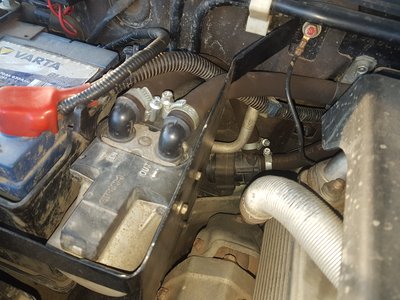

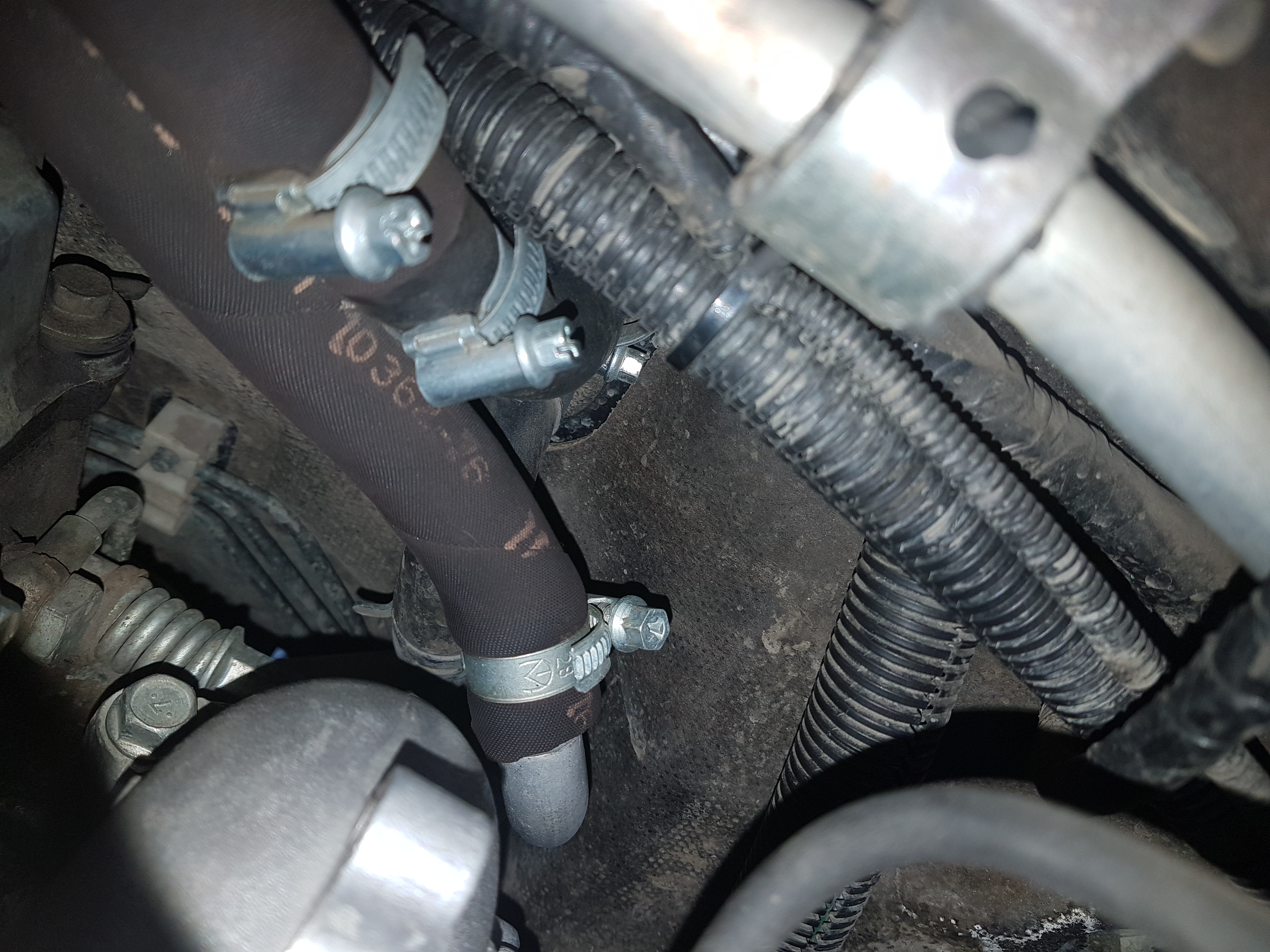

Сегодня ещё раз все перепроверили. Завтра сфотографирую все. Может и правда в трёх соснах заблудился))

Да, на холостых греет.
Я тоже самое думаю, но вчера специально подключение проверяли. Сегодня сделаю фото и видео вместе посмотрим)

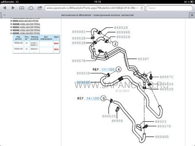

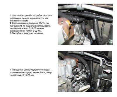

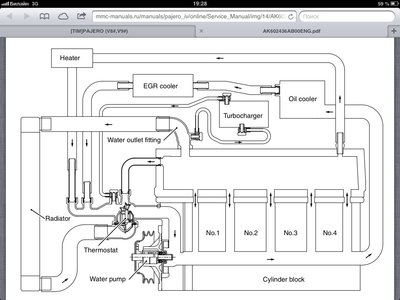

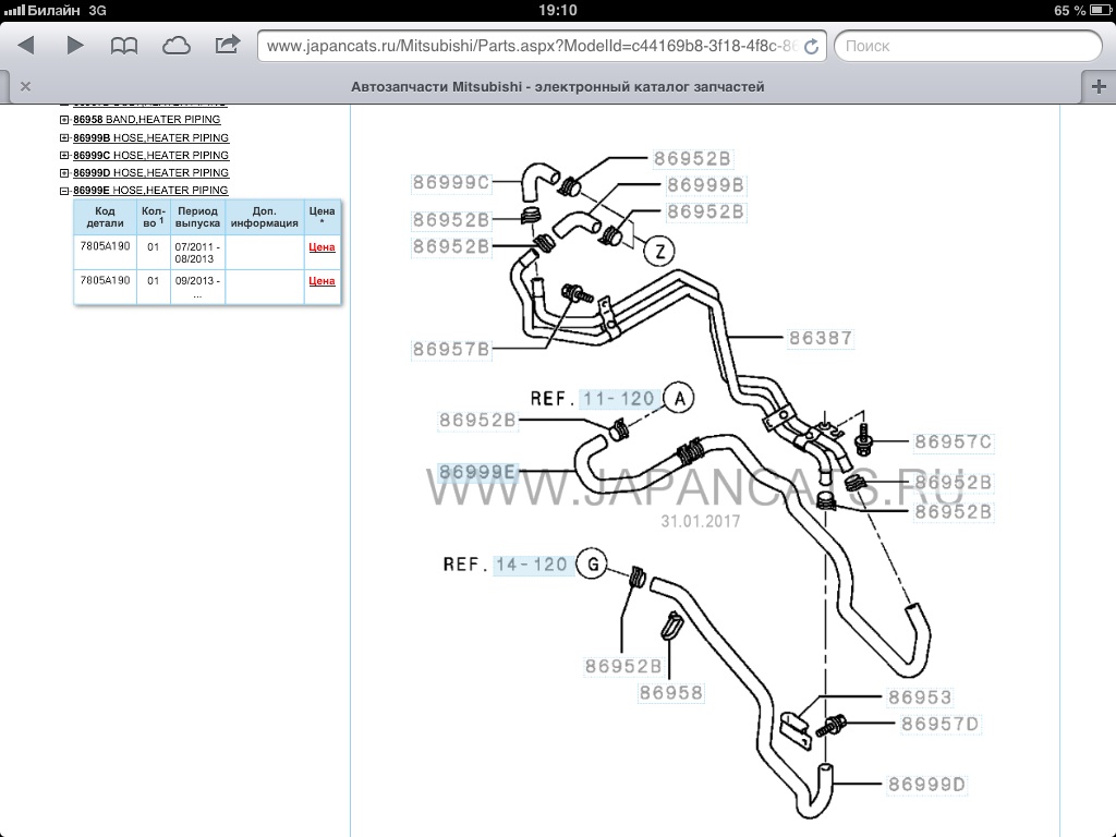

Там в Вебастовской инструкции ошибка - у нас "горячий" патрубок печки не верхний, а нижний, поэтому врезаться нужно в нижний. Имхо
A - из ГБЦ, G - в термостат, помпа
У самого такая же фигня. И печка работает как качели - какой насос победит, туда и течет, а если "ничья", то печка дует холодным.
Пока не пользуюсь Вебастой как догревателем, ни хочу сам туда лезть. Совмещу с очередным ТО, пусть сами исправляют свои косяки.

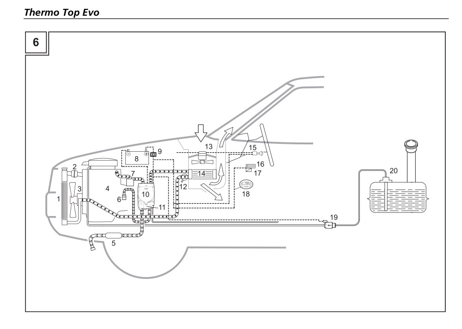

Циркуляционный насос Вебасты должен качать в Вебасту, не правда ли?
Судя по картинке по приведенной выше ссылке, он качает из штуцера по которому помпа двигателя выкачивает жидкость из печки. Качели?
На другой картинке тот же циркуляциионый насос толкает нагретую жидкость из Вебасты в верхний штуцер печки. В это же время помпа двигателя толкает жидкость из ГБЦ в нижний патрубок печки. Опять качели?
Не, если мотор не заводить, то и так пойдет, разогреет за полчаса градусов до 40 и даже климат включится ::-D: . Но, я же помню как работала правильноподключенная Вебаста на моем СпортЕ :*THUMBS UP*:

d_mus писал(а):Что смущает в инструкции вебасто ?C радиатора отопителя жидкость поступает в циркуляционный насос ,с насоса в котел ,с котла в блок двигателя .Где проблема ?
Проблема в том, что, судя по картинке из инструкции, с радиатора печки жидкость не поступает в циркуляционный насос.

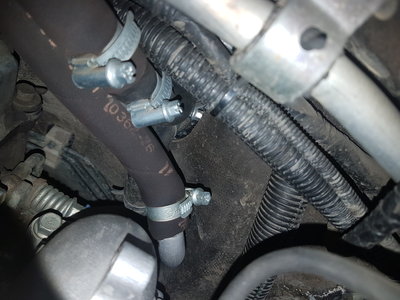

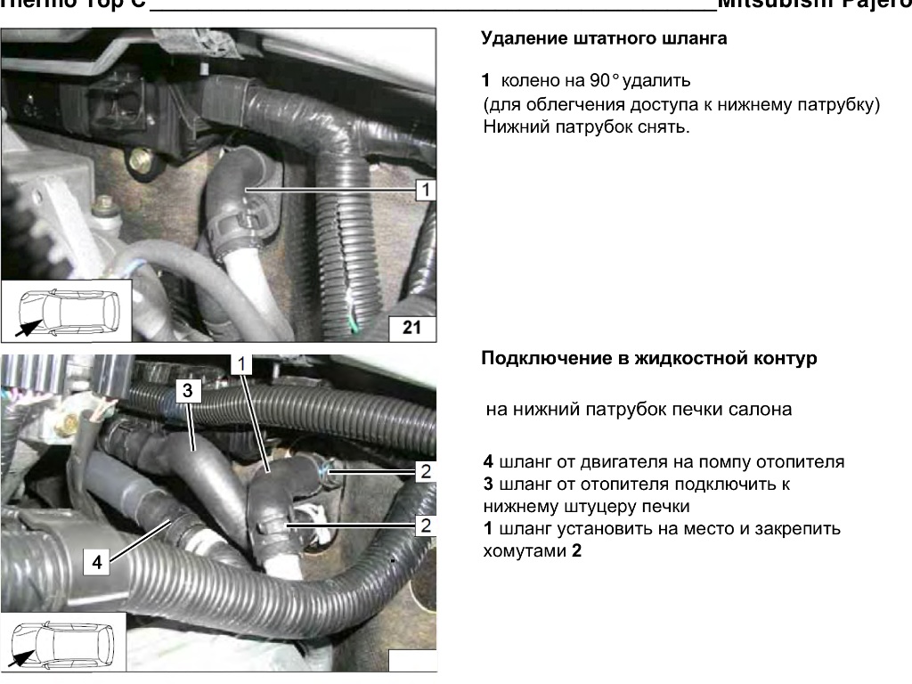

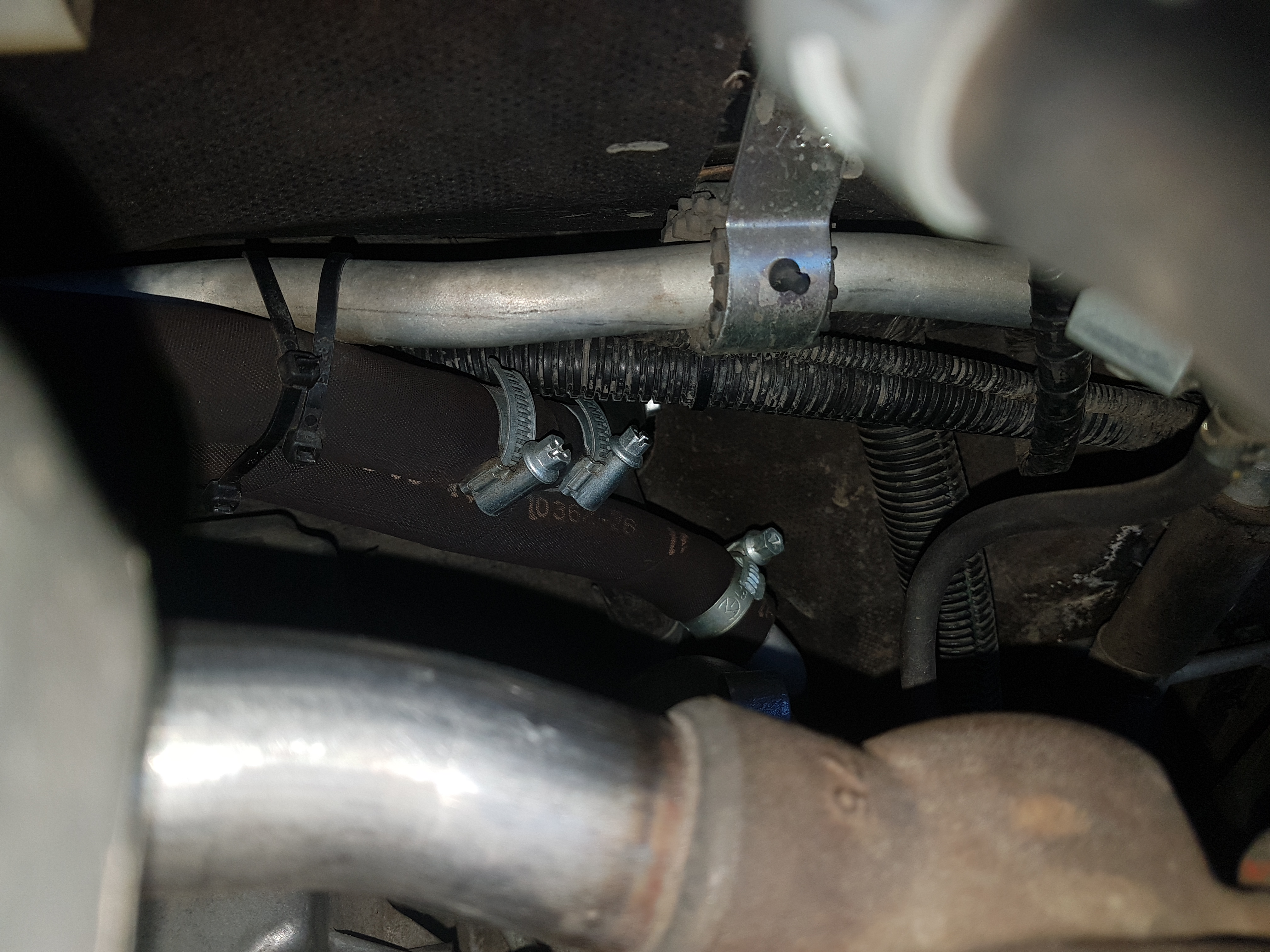

Сегодня был у дилера. Косяк по подключению признали, хоть и подключение было согласно инструкции. Не смотря на давность события переделали всё бесплатно.
Подключились к нижнему патрубку печки, вот так
Поехал, включил Вебасту на догрев. Попробовал на разных скоростях и оборотах. В салоне жара. Это даже не Ташкент, это Аль-Азизия какая-то. Ладно, посмотрим как будет в морозы.
Pajeрик 001
Сообщения: 255
Зарегистрирован: 26 авг 2009, 07:32
Мой автомобиль(и):: Pajero IV МКПП 2008
Откуда: Курган
Откуда: Курган [45]
Re: почему в мороза на хлостых печка еле греет?
Сообщение Pajeрик 001 »
Что то вы меня совсем запутали))
Какая трубка всё таки "ПОДАЧА", а какая "ОБРАТКА" ???
Подключал в первую очередь для тепла в салоне (заводится он и так норм) поэтому важно чтобы вебаста работала как догреватель.
Скидываю фото и видео как подключено у меня.

Pajeрик 001 у Вас неправильно подключен отопитель !А именно верхний патрубок отопителя это выход жидкости !А у Вас к нему подключен выход жидкости с отопителя !Конечно потоки жидкости встречаются и нет циркуляции при определенных режимах работы .Если важен более быстрый нагрев ДВС (чем салона) Вам нужно с верхнего патрубка отопителя жидкость направить в насос ,с насоса в котел ,с котла в ДВС .Если важен больше нагрев салона (чем ДВС )тогда Вам нужно с патрубка ДВС подачи жидкости в отопитель (нижний патрубок отопителя ) направить жидкость в насос ,с насоса в котел ,с котла в нижний патрубок радиатора отопителя .
olegro
Сообщения: 2445
Двигатель:: 4М41 200лс
Откуда: Красноярск
Откуда: Красноярск
Благодарил (а): 158 раз
Поблагодарили: 290 раз
Сообщение olegro »
d_mus писал(а):Pajeрик 001 у Вас неправильно подключен отопитель !А именно верхний патрубок отопителя это выход жидкости !А у Вас к нему подключен выход жидкости с отопителя !Конечно потоки жидкости встречаются и нет циркуляции при определенных режимах работы .Если важен более быстрый нагрев ДВС (чем салона) Вам нужно с верхнего патрубка отопителя жидкость направить в насос ,с насоса в котел ,с котла в ДВС .Если важен больше нагрев салона (чем ДВС )тогда Вам нужно с патрубка ДВС подачи жидкости в отопитель (нижний патрубок отопителя ) направить жидкость в насос ,с насоса в котел ,с котла в нижний патрубок радиатора отопителя .
Бинго!!! :)
