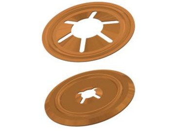

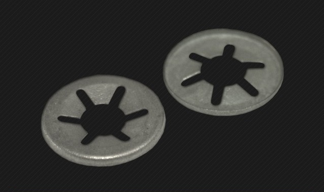

Так и клей "Момент" тоже хорошо держит :D , ну, а если серьёзно, то о шайбе стопорной star-lock или подобных шайбах ни разу не слышал? Есть под квадратный стержень, есть под круглый, есть под сплюснутый...
ПыСы. Добавил фото фиксатора StarLock. Надо ещё? ;)
