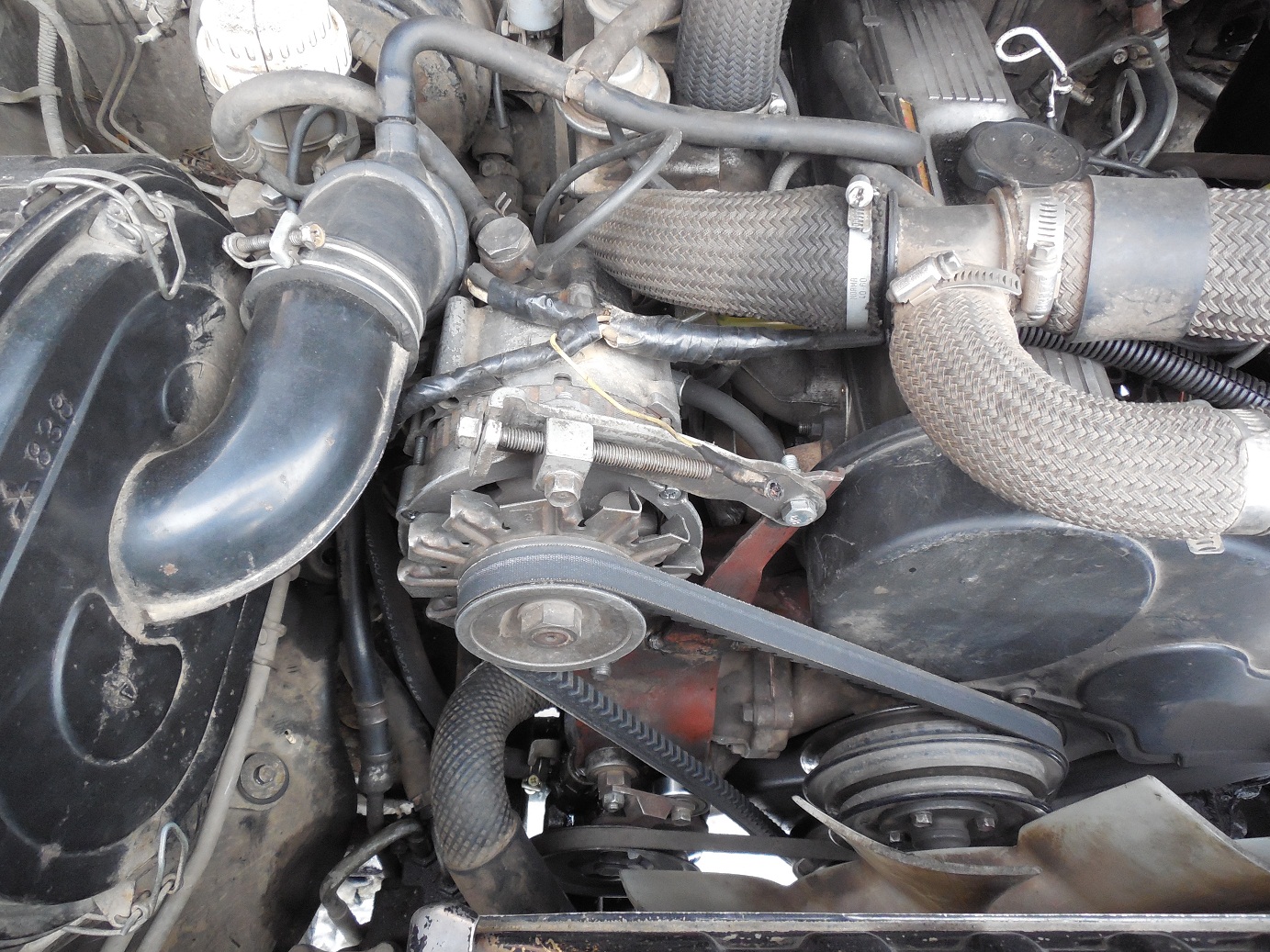

Симпсон, зачем принудительно отключать вент, если он штатно работант от датчика? Я думал 2 положения - принудительно вкл и работа от датчика.

Поставил ремень 17х1310, бо портянка 13х1320 уже визжала так, что интервалы и дистанции вокруг меня на дороге были выше нормы
. Очень стало удобно менять ремни
Со штатной шириной ремня необходимость в успокоителе временно отпала

да,перекидывал шкивы пневмопистолетом,бо у валео вент внутри корпуса. гена в сборе с вакуумником, брал на форуме через julik-1

В итоге сделал успокоитель из успокоителя фольксвагена - оч по-заводски.
Прошло время, зачирикал подшипник гены, то ли время, то ли несоосность

Я... взял кронштейн у OreSHikFil писал(а):Мож кто ещё гену перенёс - делитесь!
