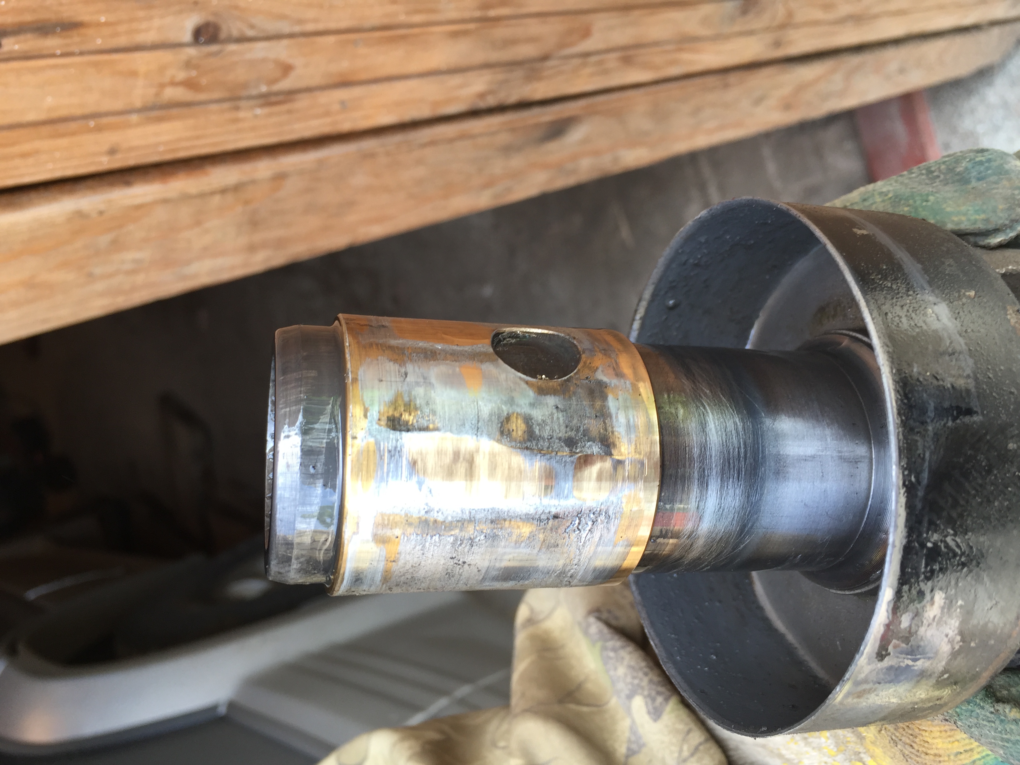

Выяснилась проблема с застрявшим карданом, втулка провернулась и прикипела к вилке. Кто нибудь знает где в Новосибе найти хвостовик и вилку не дорого?

sean80 писал(а):Выяснилась проблема с застрявшим карданом, втулка провернулась и прикипела к вилке. Кто нибудь знает где в Новосибе найти хвостовик и вилку не дорого?
Те есть втулка вращалась вместе карданом? :=-O:

Да) как фото добавить?

Сообщение sean80 »
Приварилась очень крепко, кое как содрали, распиливали и зубилом рубили.

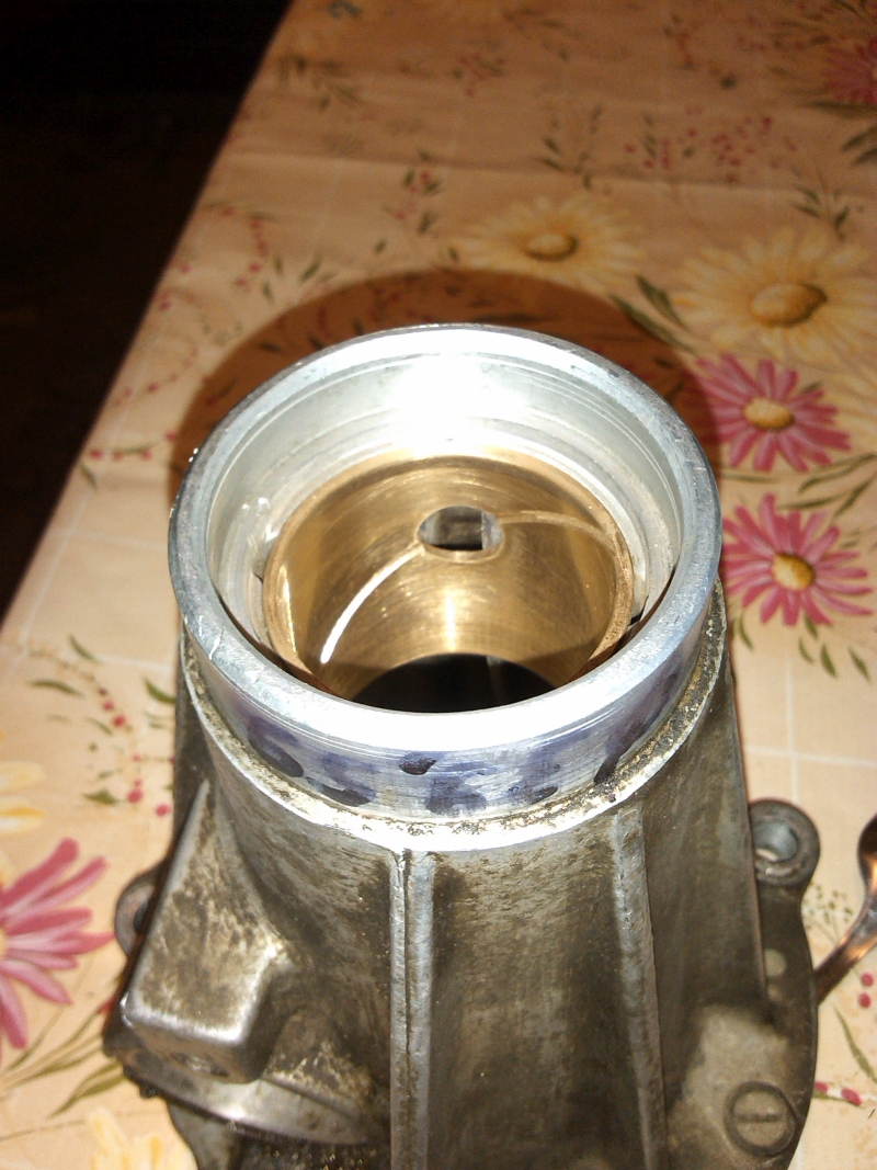

Я наконец свой починил. Прошлифовали вал на сотку. Выточили новую втулку.

в моем похоже уже стояла запрессованная втулка из бронзы, поэтому то она и приварилась к кардану т.к. не выдержала температурной нагрузки, родная втулка из другого металла. Желаю чтобы ваша втулка прослужила долго, но думаю нужно за ней посматривать...

sean80 писал(а):в моем похоже уже стояла запрессованная втулка из бронзы, поэтому то она и приварилась к кардану т.к. не выдержала температурной нагрузки, родная втулка из другого металла. Желаю чтобы ваша втулка прослужила долго, но думаю нужно за ней посматривать...
Похоже у Вас проблемы с маслом были. Родная бабитовая втулка приваривается быстрее бронзовой.

Похоже у Вас проблемы с маслом были. Родная бабитовая втулка приваривается быстрее бронзовой.[/quote]
если это так, то почему изначально бронзу не используют?
Hunter76
Сообщения: 4
Зарегистрирован: 22 июн 2016, 20:33
Двигатель:: 4D56T
Мой автомобиль(и):: Pajero Sport 1 diesel
Откуда: Ярославль
Re: Люфт хвостовика раздатки, есть аналог........
Сообщение Hunter76 »
sean80 писал(а):Похоже у Вас проблемы с маслом были. Родная бабитовая втулка приваривается быстрее бронзовой.
sean80 писал(а): если это так, то почему изначально бронзу не используют?
Потому что она дорогая скорей всего.
