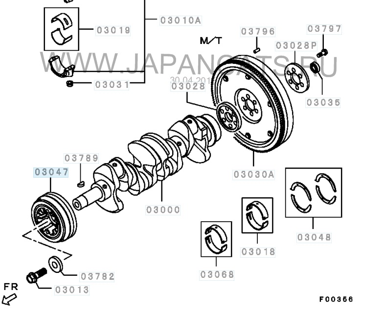

Пардон муа, ошибся. Кто может подсказать артикул сальника коленвала? Что-то я его в каталоге вообще не вижу.
Upd: артикул переднего сальника коленвала на NMPS с 4М41 - ME 202850

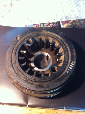

4М41 П4 128ткм, вперед пошёл, цепляет вентилятор.
В сервисах скока за замену шкива и заодно и сальника обычно просят?
- гаража нет, ямы нет... 8(
Кстати,
Кстати,
картинка не та с сальником ME 202850 (у меня на П4 такой же)Upd: артикул переднего сальника коленвала на NMPS с 4М41 - ME 202850

Видать, Рома настоящий друг)). Официалы нынче как раз 3990 берут за замену сальника)). mrCS, а где эта картинка зарыта? Я под НМПС весь каталог перерыл - ну нету...

В japancats`е раздел двигателя "КРЫШКА РЕМНЯ ГРМ, ПОДДОН МАСЛЯНЫЙ, ЗАДНЯЯ КРЫШКА БЛОКА ЦИЛИНДРОВ, OIL STRAINER"X-Ray писал(а):mrCS, а где эта картинка зарыта? Я под НМПС весь каталог перерыл - ну нету...

Блин, что-то меня развел сервис что рядом был...
смена шкива и сальника 5 520р аж.
типа снимали радиаторы - но зачем?! даже я вижу что это не обязательно было... не доругался с ними так. Стар моторс в Строгино.
- просто машина в 100м от них стояла, на веревке чтоб кто довез до форумных никого не было, при предварительном разговоре озвучили 2тр... 8(

Для замены шкива снимать радиатор ненужно. По крайней мере на НМПС с 4М41. Я не думаю чтобы на П4 была какая то кардинальная разница.
Nikolson
- Сообщения: 188
- Зарегистрирован: 11 мар 2011, 15:35
- Двигатель:: 4M41,Дизель
- Откуда: Тула
Re: Расслоился шкив коленвала.
Мне меняли на П4 снят был только вентилятор охлаждения....снимали каким то съемником непонятным...заменили за 20 мин.VAZ писал(а):Для замены шкива снимать радиатор ненужно. По крайней мере на НМПС с 4М41. Я не думаю чтобы на П4 была какая то кардинальная разница.
