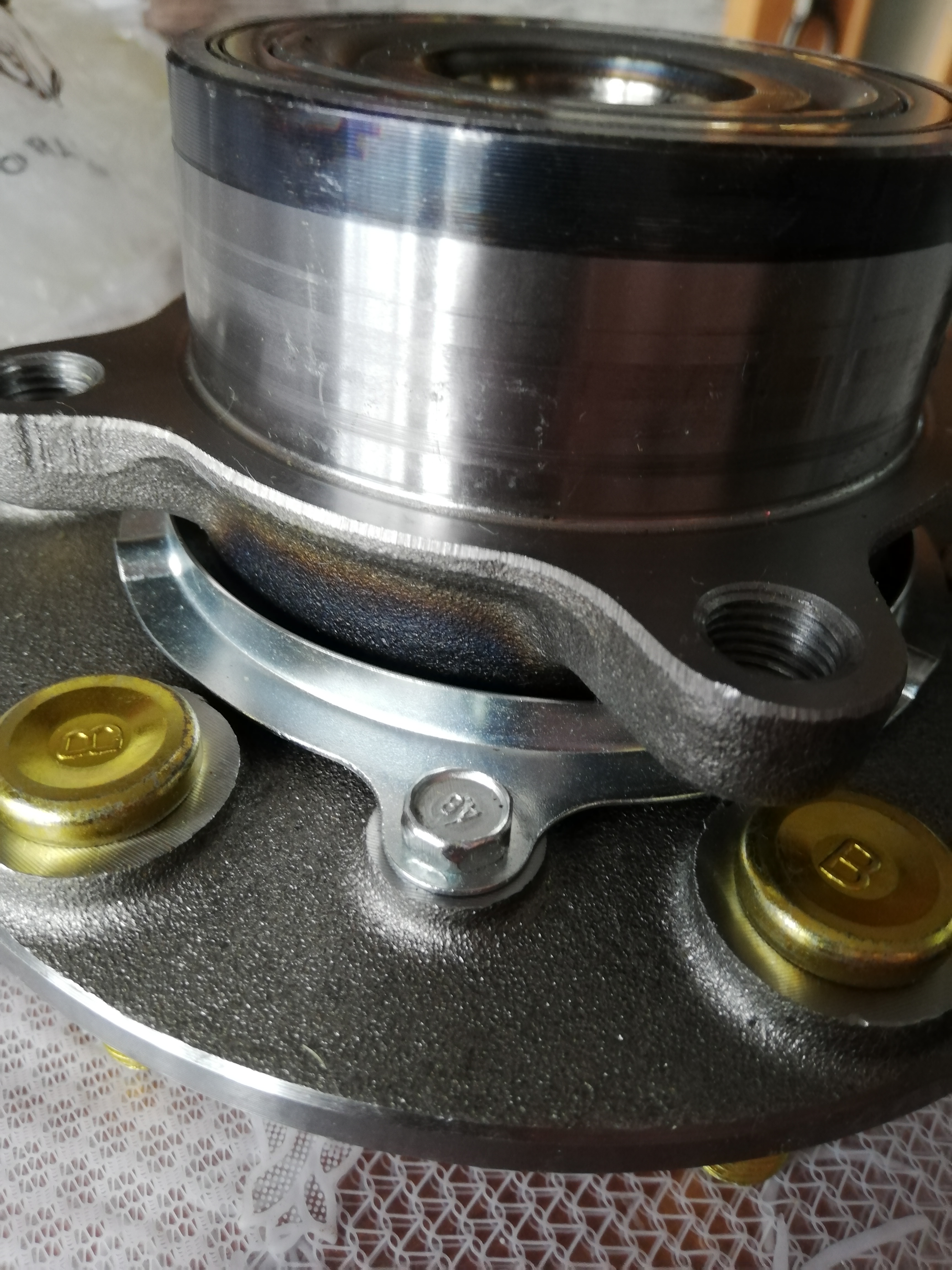

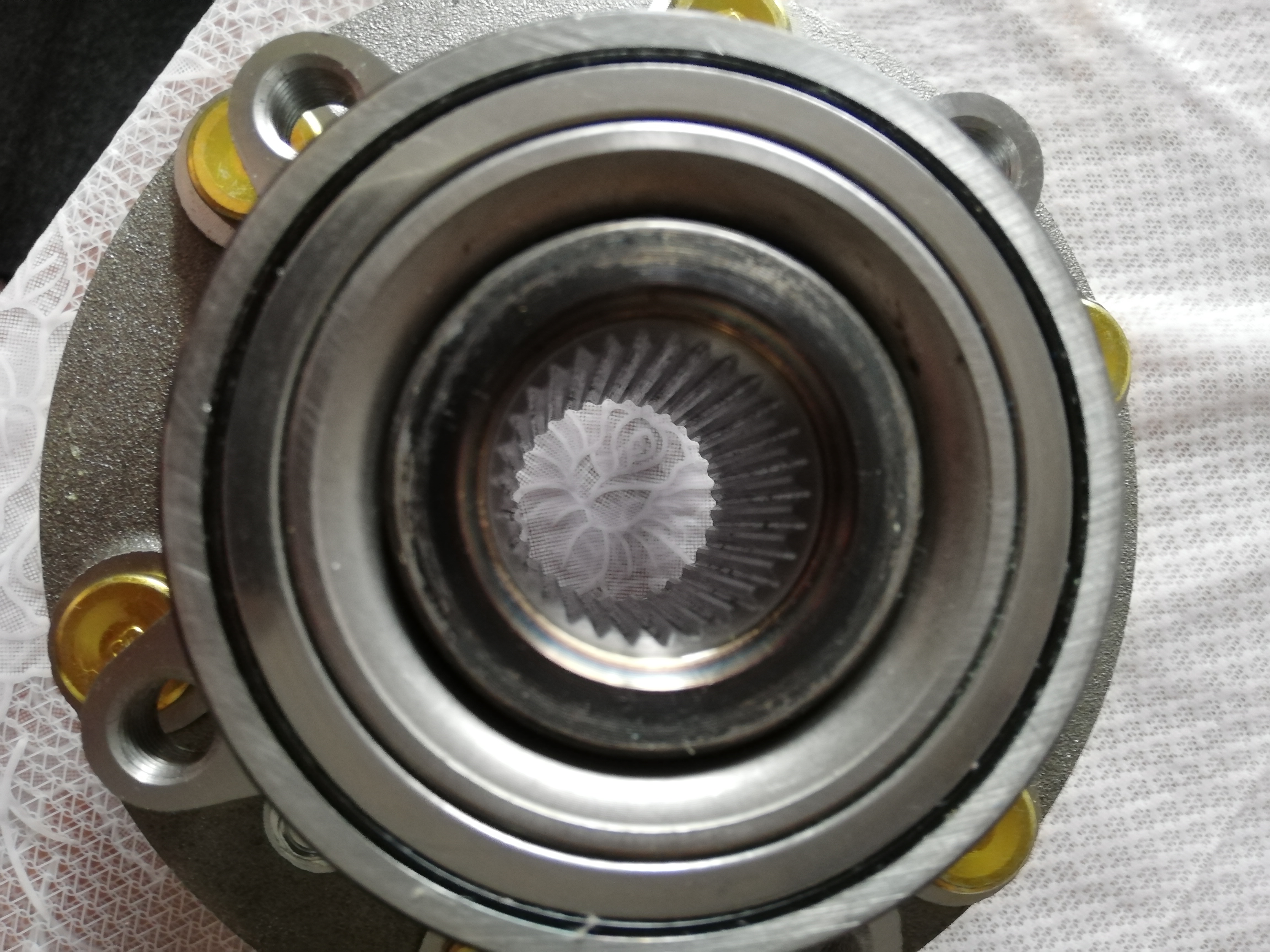

russan88 писал(а): За то в результате могу с уверенностью сказать,что номер у подшипника c проточкой под сальник и без проточки- KOYO 2DUF050N-7 .И как заказать подшипник именно с проточкой неизвестно !!! Однако это легко решается с помощью токаря.Несколько минут и подшипник превращается в послерестайловый вариант ступицы 3880A036.
Посмотрел эскиз в каталоге на ступицу 3880A036. Действительно имеется сальник mitsubishi 3870a164 в кулаке и он своей резинкой опирается на внешнюю обойму подшипника 2DUF050N-7/1 , который является частью ступицы 3880A036. НО(!!!) Внешняя обойма этого подшипника стационарна! Крутится только внутренняя вместе с шлицевой втулкой ротора ступицы. Значит сальник выполняет роль ПРОКЛАДКИ, герметизирующей зазор между кулаком и внешней обоймой подшипника? По резинке сальника НИЧЕГО НЕ ТРЁТ и роль проточки "дробь один" ничтожна?! Получается можно использовать "старую" дешёвую ступицу MR992374?! Надо лишь более аккуратно втиснуть обойму в имеющийся сальник кулака при монтаже. :*VICTORY*: :*THUMBS UP*:

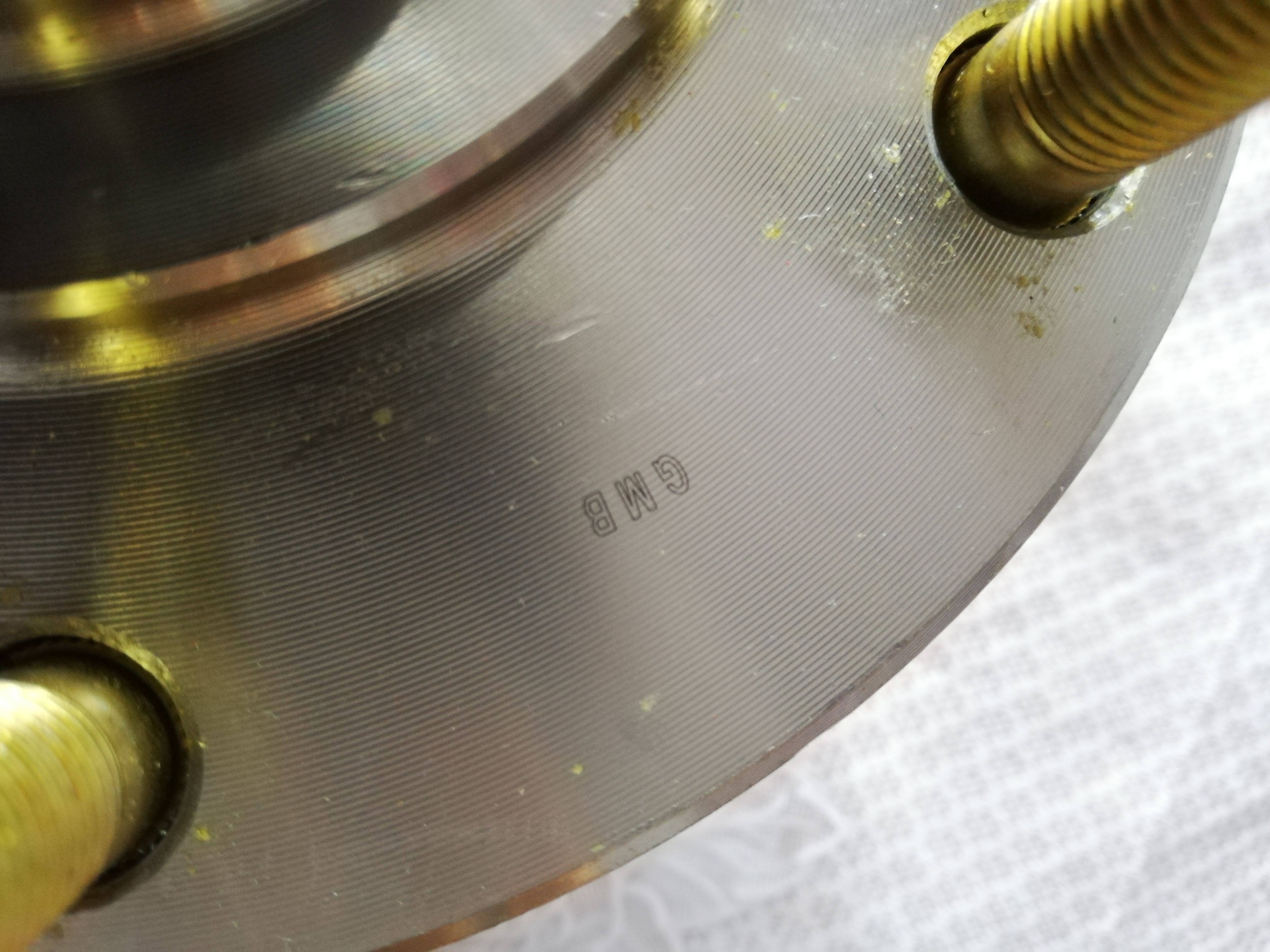

Borisih писал(а): Загудела левая ступица.Взял не оригинал,что скажите?
По ступицам GMB отзывы не очень(в отличии от одноимённых крестовин) - у кого 20 т.к. пробегут , а у кого и 5т.к. не ходят.Из китайщины хорошие отзывы по LEDO (от 50 т.к.) Наш номер LEDO 80030LCHB . цена вкусная менее 2,8 т.руб.
Borisih писал(а): Подскажите кто знает,какой подшипник там идет
KOYO 2DUF050N-7 . Он точно подходит для ступицы MR992374
