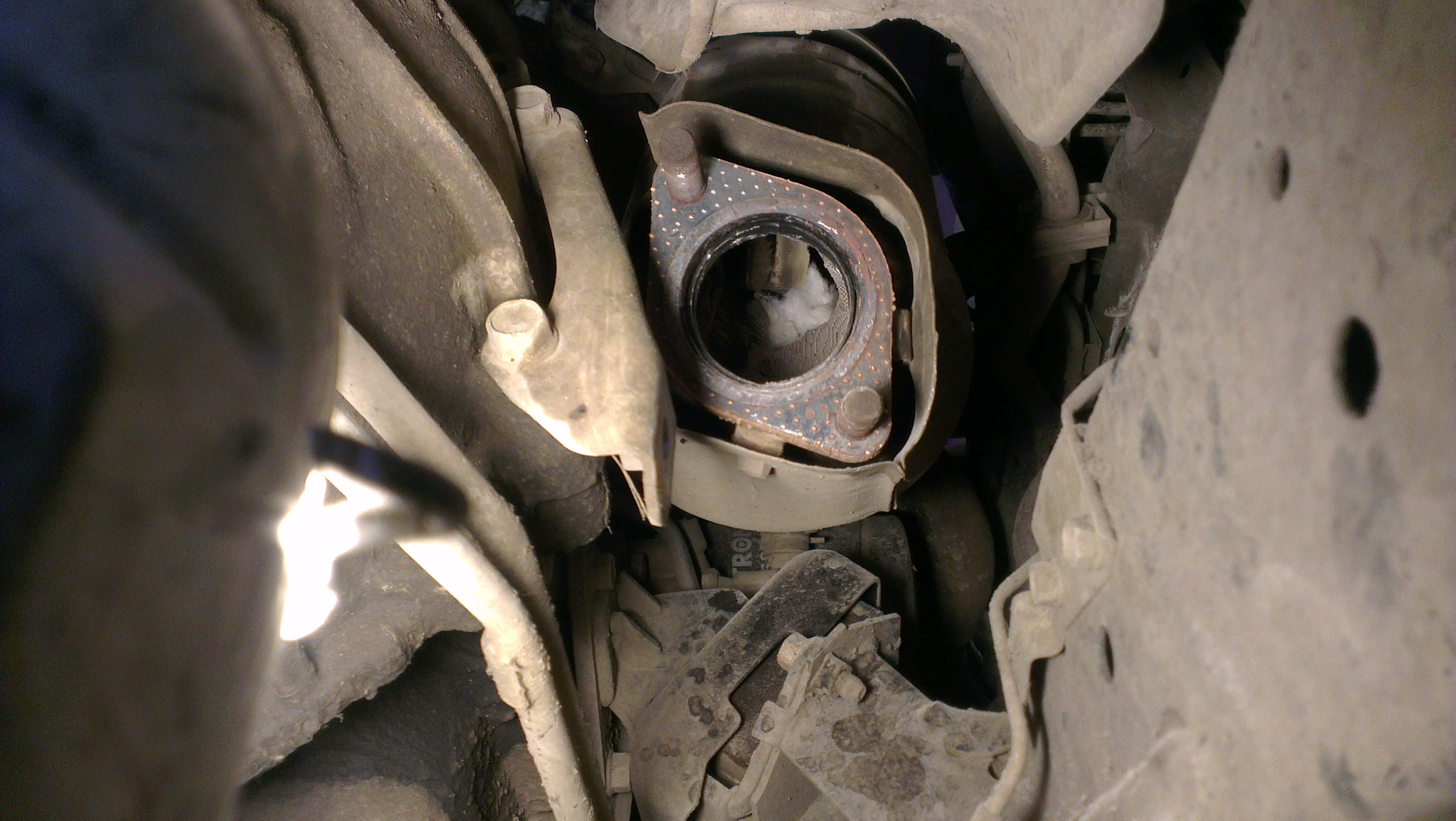

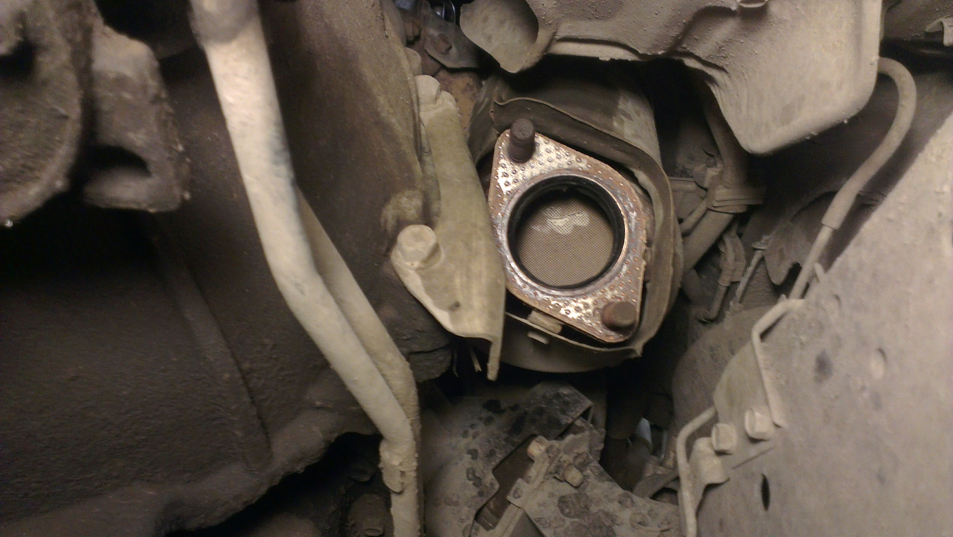

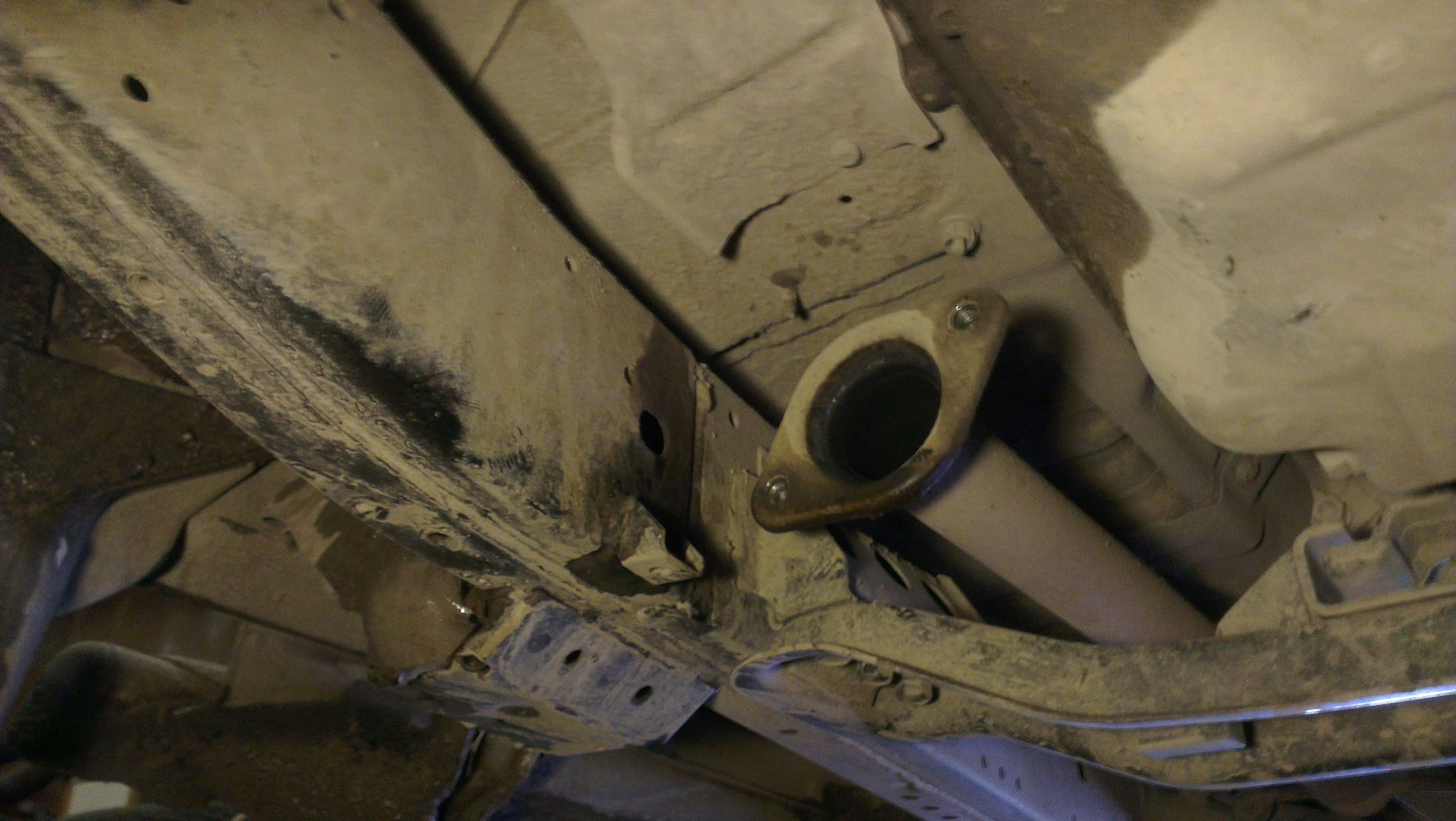

Сегодня удалил катализатор время затратил 20-ть минут, пробег у меня 80.000 т. и катализатор у меня был в хорошем состоянии но если разобрал то решил выпотрошить всё, после удаления как мне кажется чуть шустрей стал и свист турбины теперь не только из под капота слышно но и из выхлопной трубы. Турбину не снимал открутил одно колено и монтировкой все выдолбил. И аккуратней с прокладками надо. фото не по порядку.

Re: Черный дым
Ну и зря

Поддерживаю. Нафиг не нужно было выбивать!

Поди на бензинках? Там это оправдано при определенных обстоятельствах.stas84.84 писал(а):Ну вотСвят писал(а):Ну и зряпочему зря? на всех своих машинах удалял.
А тут немного не так все.
