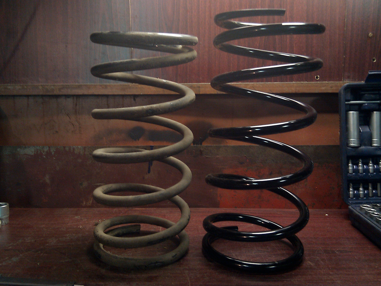

У меня с моим комплектом пружина по высоте на 3 см. ниже штатной в раз жатом состоянии, при прохождении "колхозного лежачего(стоят пружины от П-2 5дверки ) если ам будет длиннее 59см то она начнет болтаться и есть вероятность выпадания ......

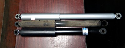

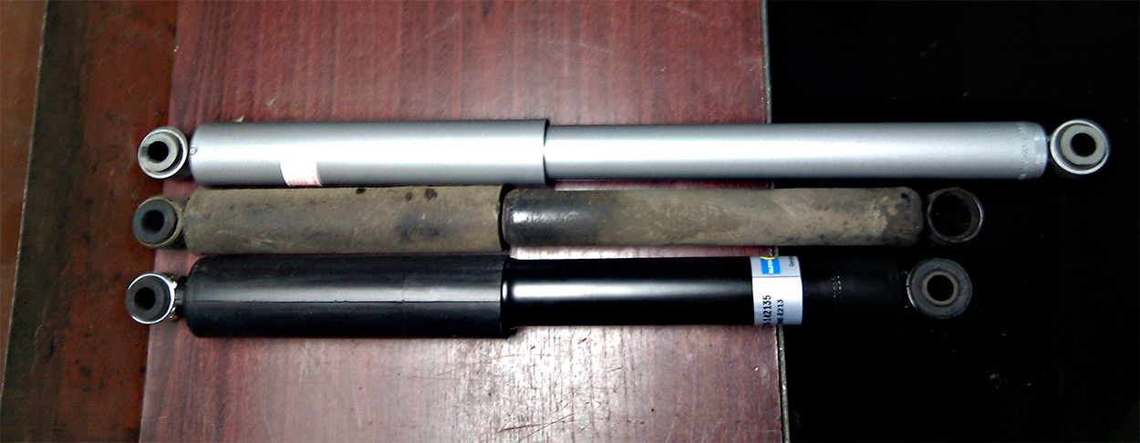

Вот еще раз говорю, одна голова хорошо а 2 лучше. Спасибо за тему для размышлений.мабута писал(а):а пружина не вылетит? когда я делал замеры (стоят пружины от П-2 5дверки ) если ам будет длиннее 59см то она начнет болтаться и есть вероятность выпадания ......
И УРА я нашел нормальный каталог RANCHO. (На первую страницу тоже вынес его) В нем разъяснения размеров.
Каталог амортизаторов RANCHO
ВНИМАНИЕ. Это действительно важно. И это надо обсудить, а потом занесу в первый пост.
Я запутался немного в амиках и решил что Tokico 2800 от L200, а они от Pajero-1 (рессорный) хххх-1991г.в.
И так имеем авторитетно заявленную цифру 59см ЗА НЕЕ НЕЛЬЗЯ ВЫХОДИТЬ.
Единственный сайт нам в помощь это Rancho. Я больше нигде не нашел параметров длинны, но и там не всё написано.
В общем получается:
MPS: 35(сжат) - 53(расжат) - 18(ход)
Pajero-1: 36(сжат) - 57(раcжат) - 21(ход)
L200: 40(сжат) - 66(раcжат) - 26(ход)
Эти цифра позаимствованы у RANCHO. Но если они ту или иную модель сопоставляют с конкретной маркой авто, то это и есть стоковый размер. К тому же в каталоге при поиске выбираем параметр Stock.
Следовательно. Если ставим наиболее популярные пружины, но на выбор 2 амортизатора от MPS или Pajero. Если вам этого мало и вы хотите поставить пружины от Патруля/Галопера, то ... а я не уверен что эти пружины дадут на разжатие +7см (как то слишком выглядит) Следовательно и они вывалятся.
Очередной раз отредактирован первый пост, с добавлением пояснений, для новичков. Так же убраны артикулы L200.
Не знаю, есть ли еще что нибудь что стоит добавить?

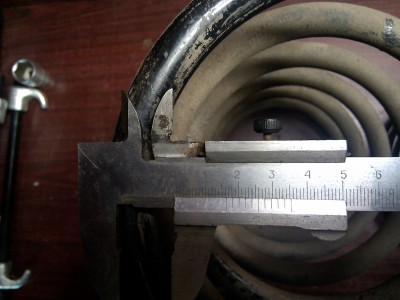

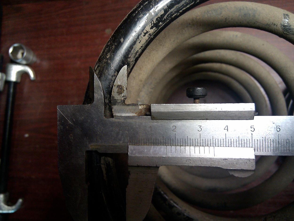

Только что получил RD5962 толщина 16,5 (может слой краски толстый)))высота 410 цена 2647 р

Re: Пружины и амортизаторы на Спорт.
Более чем уверен это не реально. Ухо под сайлент блок выглядит как труба в которую впресовывается сайлентблок который буквально на 2мм больше в диаметре. За счет чего он очень плотно сидит внутри. И эти 2 мм, просто так не сдавить чтобы вставить. Резина у сайлентбока жесткая. У амиков L200 или Hilux в нижнем ухе по середине валик, как нарисовано на первой странице. Этот валик толщиной около 3-4 мм. Его пройти сайлентблоком не реально. Не реально просто вставить.Не забываем у нас не просто резинка а со стальной трубкой в центре, которая физически не позволит настолько сжать резину 2мм + еще 2 раза по 3мм.artur69 писал(а): при желании можно втулить,либо подобрать сайлентблок,а так то просто челу с номерочком помог ибо сам на ино запчастях сижу,ежели кому скроссовать чё или подобрать я завсегда помочь могу
Ну по базе данных толщина отличается на 1,25мм в диаметре, это 0,6мм на толщину краски - вполне нормально. Ну а высота отличие в 2мм - это же не часы. Тут 2мм это погрешность = 0,005%artur69 писал(а):Только что получил RD5962 толщина 16,5 (может слой краски толстый)))высота 410 цена 2647 р

Вчера копался в задней подвеске. Витки KYB 5962 оказались одинаковы с Suplex 52. Высота выше, как и полагалось, а толщиина почему-то одинаковая
у обеих чуть больше 16мм.
Аморты Billstein B4 оказались на 1~1.5см короче старых Tokico 2800, вывешивание стало меньше. B4 на слух, и по жёсткости, оказались масляными, а продаются аки газ - руками сдавливаются сравнительно мягко, а Tokico и KYB пришлось давить всеми своими 95кг с большим трудом. Для сравнения ещё KYB 553222 (от l200).

- Судя по картинке на штангенциркуле 16,3мм. Думаю все та же краска. Но может еще и погрешность. Все таки не только от толщины прутка и количества витков пружина имеет свои характеристики. Само свойство материала.трёхсотый писал(а):Газовые аммы жёстче, лучше повороты держат, но в ямах как табуретка.
Вчера копался в задней подвеске. Витки KYB 5962 оказались одинаковы с Suplex 52. Высота выше, как и полагалось, а толщиина почему-то одинаковаяу обеих чуть больше 16мм.
- Bilstein штатные, по этому короче Tokico от PAJERO. Все логично.
- Булькают? Думаю что присутствие масла в амортизаторе обычное дело (чисто размышления). Чтобы не сохли резинки. Для дополнительной герметичности. Все таки воздух легче проникает в щели нежели жидкость.
- Про резинки. Сегодня снимал переднее колесо и удивился что амик ставится с резинками, а крепление в нижней точке такое же как и заднее. U образное посадочное место. Там логичнее было бы сайлентблок, потому что не зажимаются там резинки. До этого как то не обращал внимание на то как там спереди. У меня кстати там KYB стоят. Но какие? А то что резинки не разбились, так очередной раз можно упомянуть о том что кто хочет, пожалуйста ставьте от PAJERO. Просто чаще обращайте внимание или меняйте. Буде только лучше.
