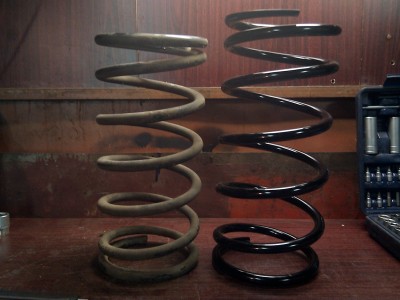

Вчера копался в задней подвеске. Витки KYB 5962 оказались одинаковы с Suplex 52. Высота выше, как и полагалось, а толщиина почему-то одинаковая :*DONT_KNOW*: у обеих чуть больше 16мм.
Suplex и П2 5дв.
Suplex и П2 5дв.
Аморты Billstein B4 оказались на 1~1.5см короче старых Tokico 2800, вывешивание стало меньше. B4 на слух, и по жёсткости, оказались масляными, а продаются аки газ - руками сдавливаются сравнительно мягко, а Tokico и KYB пришлось давить всеми своими 95кг с большим трудом. Для сравнения ещё KYB 553222 (от l200).
- Судя по картинке на штангенциркуле 16,3мм. Думаю все та же краска. Но может еще и погрешность. Все таки не только от толщины прутка и количества витков пружина имеет свои характеристики. Само свойство материала.
- Bilstein штатные, по этому короче Tokico от PAJERO. Все логично.
