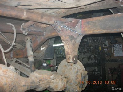

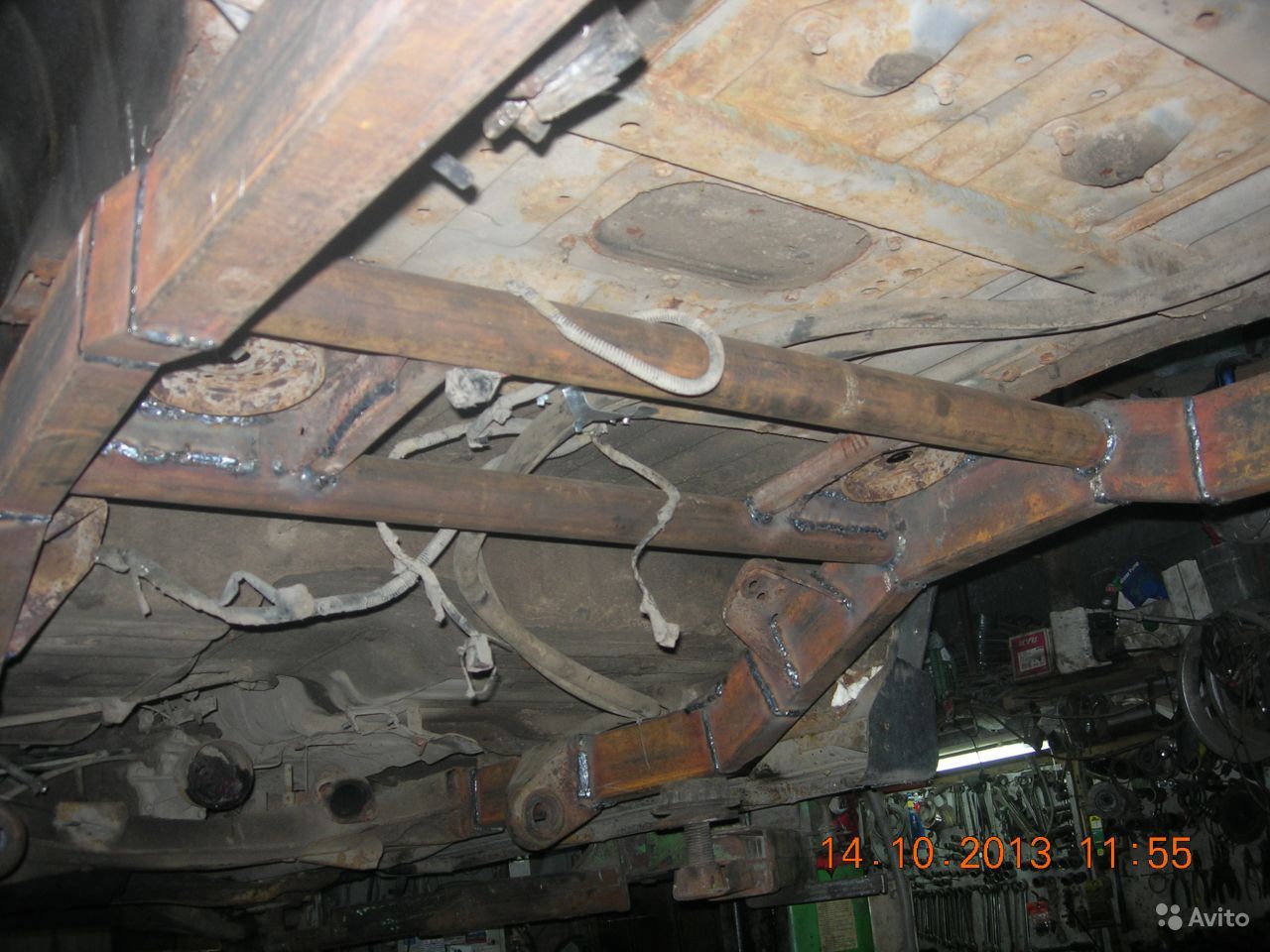

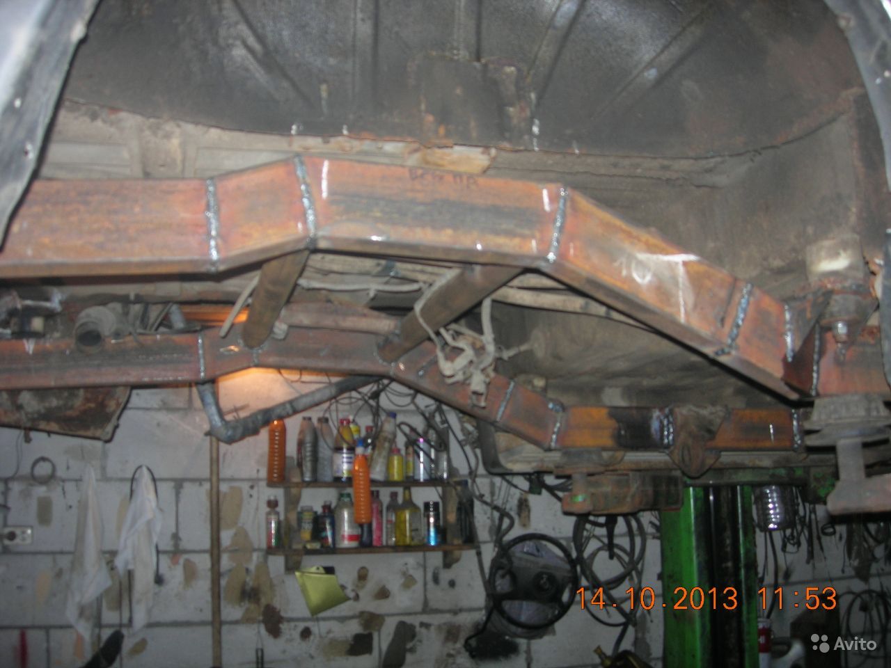

Используемая сталь как правило имеет на поверхности окалину. поэтому перед тем как уже варить и в последующем покрывать всякими грунтами/антикорами, следует эту окалину удалить, зачистив поверхность до блеска(до металла).

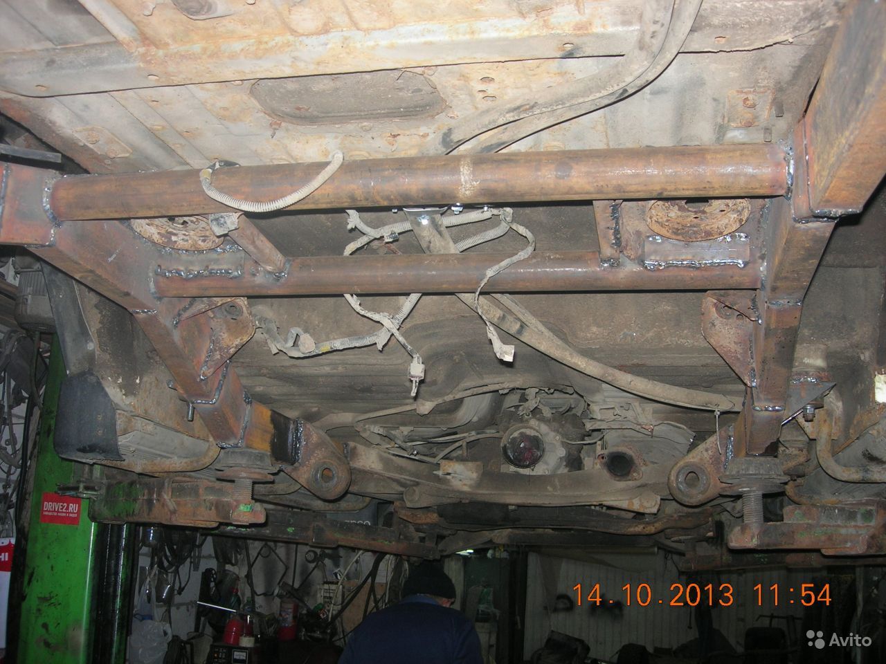

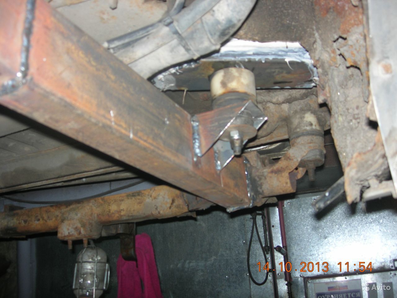

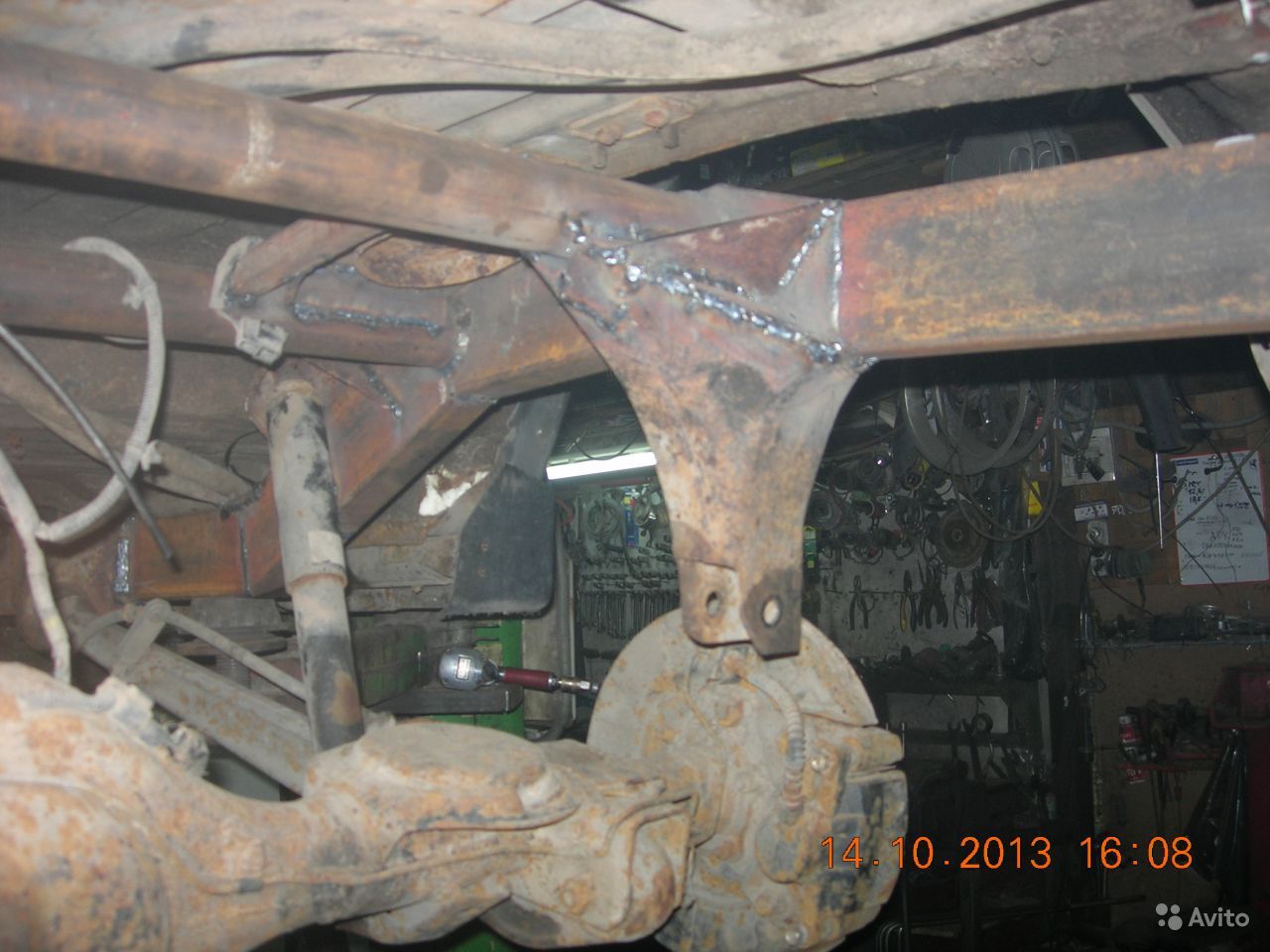

Вот отрицательный пример "ремонта". Так думаю делать КАТЕГОРИЧЕСКИ НЕЛЬЗЯ.
https://www.avito.ru/moskva/zapchasti_i ... _214821370

Почему? куча вертикальных швов?Дублёры приварить и будет ОК!Alessandro писал(а):
Единственный косяк- ржавый профиля и трубы приварены...Я за подобноё по яйцам сварным бью- заготовка под сварку должна быть зачищена ,как котовие йаки,т.е. блестели ,как нержа.
Варить по рже не комильфо.
Очень сомневаюсь,что потом вся эта хрень будет пескоструется.
А вообще,так и нужно делать,а не латки на ржу варить.

Ну вообще то это не образец для подражания. Но ездить будет.

да уж. точно не образец для подражания. это уж совсем колхоз колхозный. ездить то будет. а сколько времени? ехать и думать, в какой момент разломится! нафих.. не мой путь
я вижу два 3 пути. 1. вырезать гнильё и заменять вновь изготовленными фрагментами из стали. 2-й - покупать нужные куски рамы на разборках(возможно подойдут с подгонкой и от других похожих авто) и врезАть их. 3-й - ясно, самый затратный, но простой - купить ХОРОШУЮ раму на замену.
я вообще думал про покупку рамы требующей ремонта, отремонтировать её и потом перекинуть кузов просто. но даже для этого варианта по сходной цене раму пока не нашёл себе. и даже просто раму. рамы что вижу в продаже - под пружины. а мне чтобы ничего не переделывать нужно под рессоры.

Re: Ремонт рамы и кузова + антикор
а на хрена там швеллер? можно было зиги сделать такие же как на полике или похожие. щитаю, наваривание швеллеров для жёсткости на полик делом неправильным.Daragon писал(а):Да.dvm99 писал(а):Фотки конечно не ахти...
А это что за "палки"?
Швеллер?
да и под поликом смотрю, тоже трубы профильные? для чего?

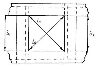

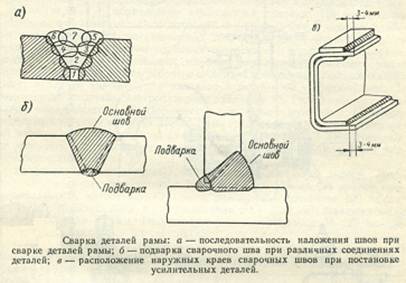

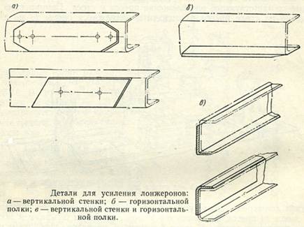

Хм.. вот на просторах интернета нашёл фрагмент ремонта рамы из какой то технической литературы http://studopedia.ru/3_90570_remont-rami.html
оттуда же :
Контроль качества ремонта рамы заключается в проверке ее размеров и формы.
а) Разница в длине диагоналей на отдельном участке рамы между двумя поперечинами L1-L2 ≤ 5мм.
б) Результаты измерений расстояний между лонжеронами рам спереди и сзади не должно давать разницу больше чем 4см. |S1|-|S2|≤4мм.
в) У собранной рамы отверстие в передних кронштейнах, передних и задних рессор должны быть соосны.
г) Разность степени прогиба лонжеронов по вертикали одной рамы не должна превышать 6мм. δ ≤6мм.
д) Кривизна вертикальной стенки лонжерона допускается не более 2х мм. на длине 1м., а на всей длине не более 10мм.
Это для грузовой рамы. для легковых и внедорожников контрольные размеры должны быть верно жёстче. не могу точно сказать. университетов не заканчивал
Гурон
- Сообщения: 2647
- Зарегистрирован: 24 авг 2010, 22:43
- Двигатель:: 4D56T, Дизель
- Мой автомобиль(и):: ММС Паджеро
- Откуда: Курск
- Откуда: Курск
- Благодарил (а): 26 раз
- Поблагодарили: 28 раз
...интересно, рама после ремонта будет с номером, или типа с вклейкой?
А так... Нет ну а чо... да простят меня форумские физики-ядерщики выглядит вполне себе внушительно. Если это О-образный швеллер, то толщина шва от хорошего сварщика позволит, как мне кажется, ездить долго и счастливо, не смотря на частоту швов и отсутствие косых швов. Я думаю на таком ледоколе можно не боятся встречных Крузаков )). А вот если это сделано из нулевого 2-3мм профиля, тада ОЙ... Не смотря на отрицательную оценку экспертов на форуме, надо отметить - сделано с любовью, старательно, пусть и по-дилетански. Хотя вес канешна..., но зато накат будееет за горизонт....
Надо осваивать гнутье швеллеров, готов попробовать, есть мощности. Но нужны грамотные чертежи по лонжеронам (а уж если в3D вашпе замечательно). Ну и спрос, конечно же...
