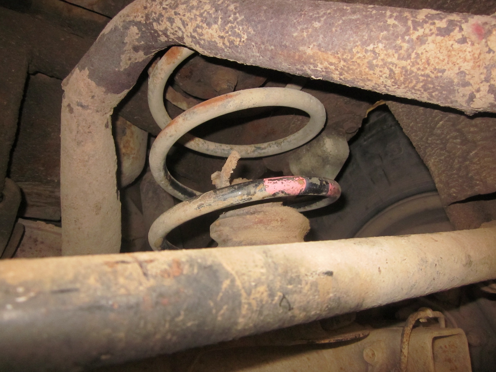

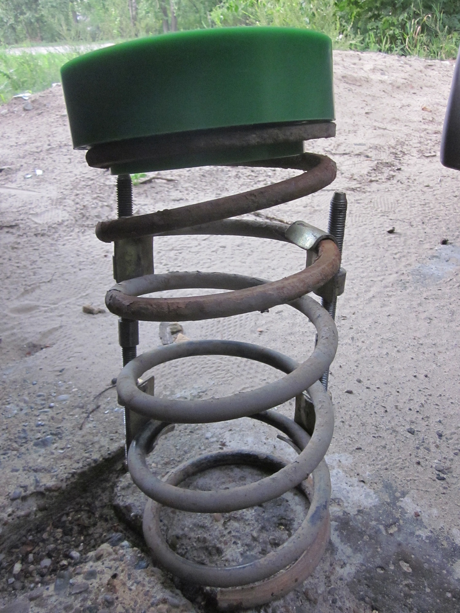

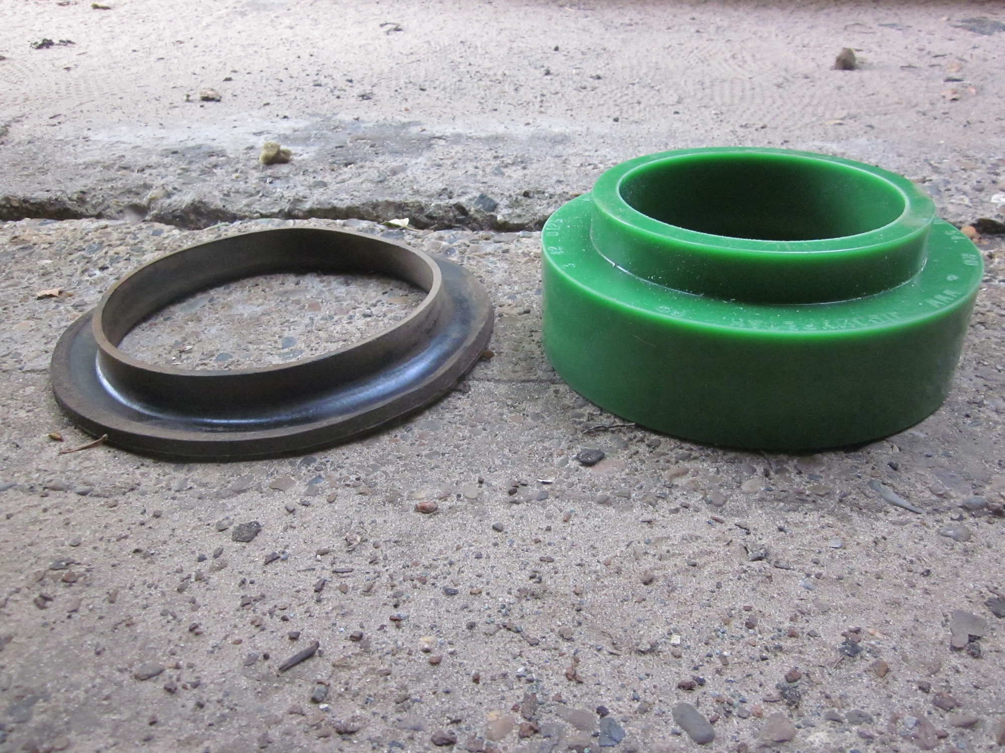

я просто поставил проставки над пружинами + 50 мм из полиуретана фирмы Полиуретан )))
пружины у меня стоят с двумя розовыми рисками, по каталогу идет как PINK-2 Opc: A71 : SPORTS SUSP
постоянно пустой и на отбойниках (((
сейчас намного лучше, 33/10,5/15 встают как родные
правда для аммортов пришлось заказать проставку как делают для передних аммортов нивы + 40 мм

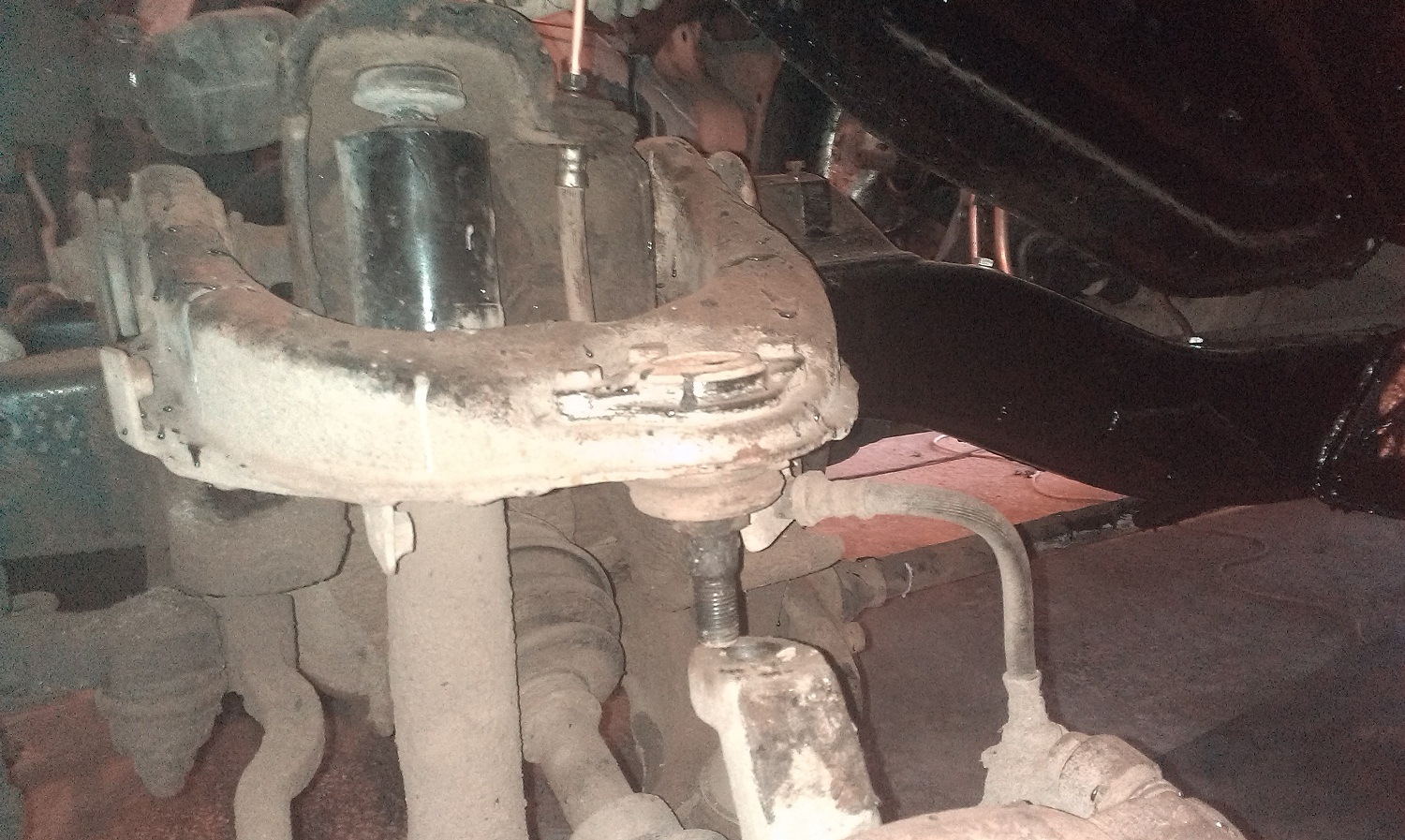

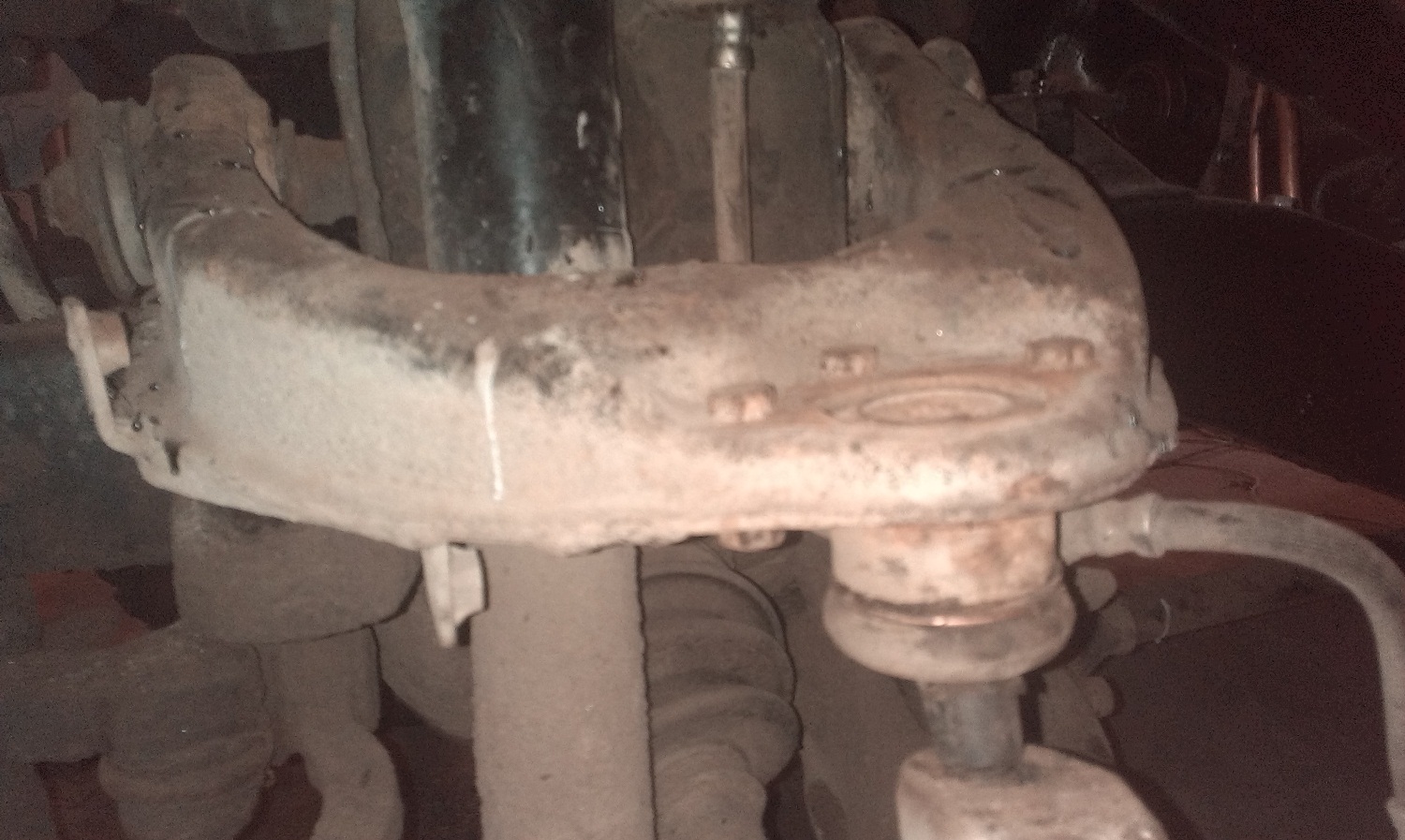

дядя Джека писал(а):......переставил шаровые,накрутил торсы и машину не узнать(фотки не сделал,батарея сел).
Какие шаровые, верх и низ переставлял?

Помогу. :) Верхние.

.... доброго вечера фсем... а вот здесь если можна попадробней. Помница как то поднимался вопрос про нестандартную установку верхних шаровых, да и не один раз. Но запомнился один тем, - там еще Жипер зазмахался шашкой ненашутку, - одного форумчанина ругал за енти консультации, мол, нельзя, ни в коем случае, привода вырвет, колеса отлетят и т.д и т.п. Ну и, хочется спросить, как оно, на перевернутых -то шаровых - зашибись, али как??? Как машин себя ведет? Ни у кого ничего не отрывало? И нужны ли проставки?
Привет! Я думаю, что все зависит от эксплуатации. ИМХО при такой фигне ход полуоси вниз уже ограничен + нездоровый угол работы. Если для красоты, то норм, если прыгать и буксовать, то им ппц придет.

Daddy писал(а): Привет! Я думаю, что все зависит от эксплуатации. ИМХО при такой фигне ход полуоси вниз уже ограничен + нездоровый угол работы. Если для красоты, то норм, если прыгать и буксовать, то им ппц придет.
При чЁм тут красота-то?
Тут речь идёт в приоритете, о проходимости, что напрямую говорит о надёжности в эксплуатации.
Так чем-же грозит, переставление верхних шаровых?
