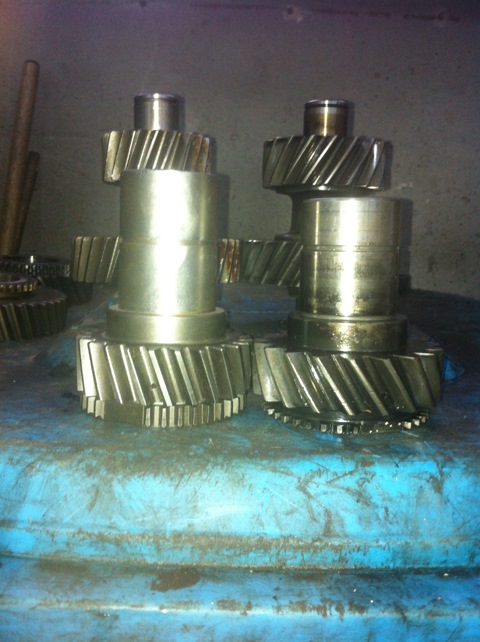

Привет всем. Есть новости. Сегодня были с Костей Strannickxxx на заводе. Предварительно вердикт такой, сделать сможем, но есть несколько НО.
1 Сталь и прочность. Это они сами все узнают. Забрали детали на замеры и на хим анализ стали, вердикт позже.
2 При любом раскладе, для изготовления нужны ответные части шестерен демультипликатора, а именно выходные валы от АКПП и МКПП, и все элементы раздатки хоть как-то относящиеся к демультипликатору.
Так вот . Раздатку в сборе я нашел, она от эльки 2010 года , но не супер а изи селект. Кто знает все ли элементы демультипликатора одинаковые у изи и суперселектов? Если одинаковы то раздатка мне больше не нужна, с отправкой можно не замарачиваться.
Вопрос по выходным валам коробок остается открытым. Валы нужны будут на долго, как минимум месяца на 2.
P.s. есть кто-нибудь кто ставил кит 2,7 сам или присутствовал при этом, очень хочется понять что именно мешает и мешает ли сделать кит еще ниже?

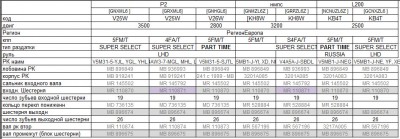

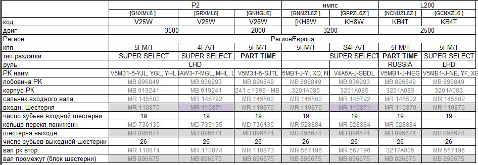

Судя по каталогам: шестерни одинаковые, промвал одинаковый, вторичный вал разный (само собой).sanches86 писал(а): на суперселекте и на изи селекте демультипликатор весь одинаковый или нет

Еще информация: Кит автомат и механика отличаются не только количеством шлицов, но и высотой фланца главной шестерни ПП . Так что нужен еще и стандартный кит от автомата. или хотя бы вот эта самая главная шестерня.

Вопросов все меньше , остается:
1 выходные валы АКПП и МКПП
2 набор шестерен раздатки от АКПП. (главная шестерня ПП)
