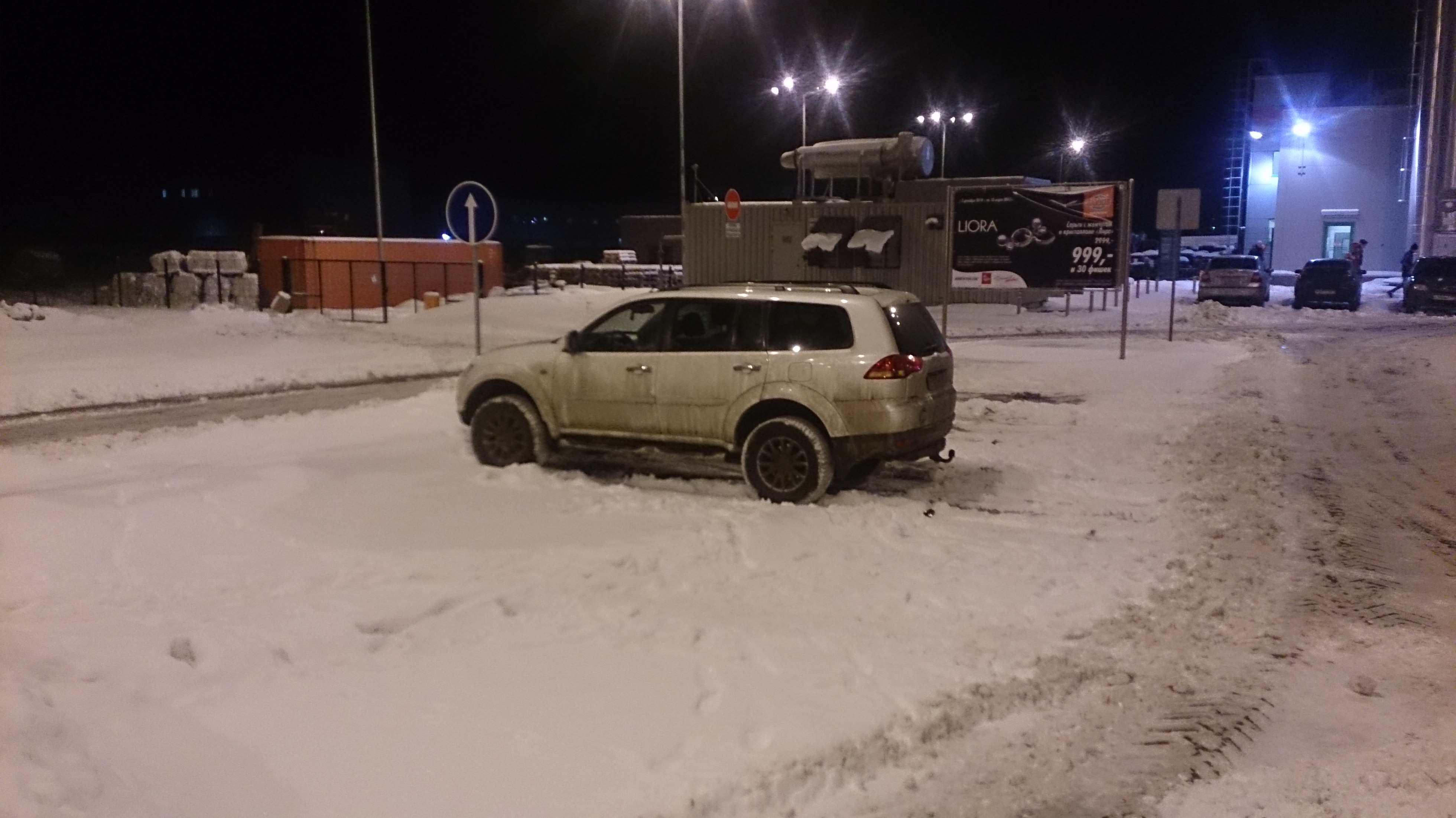

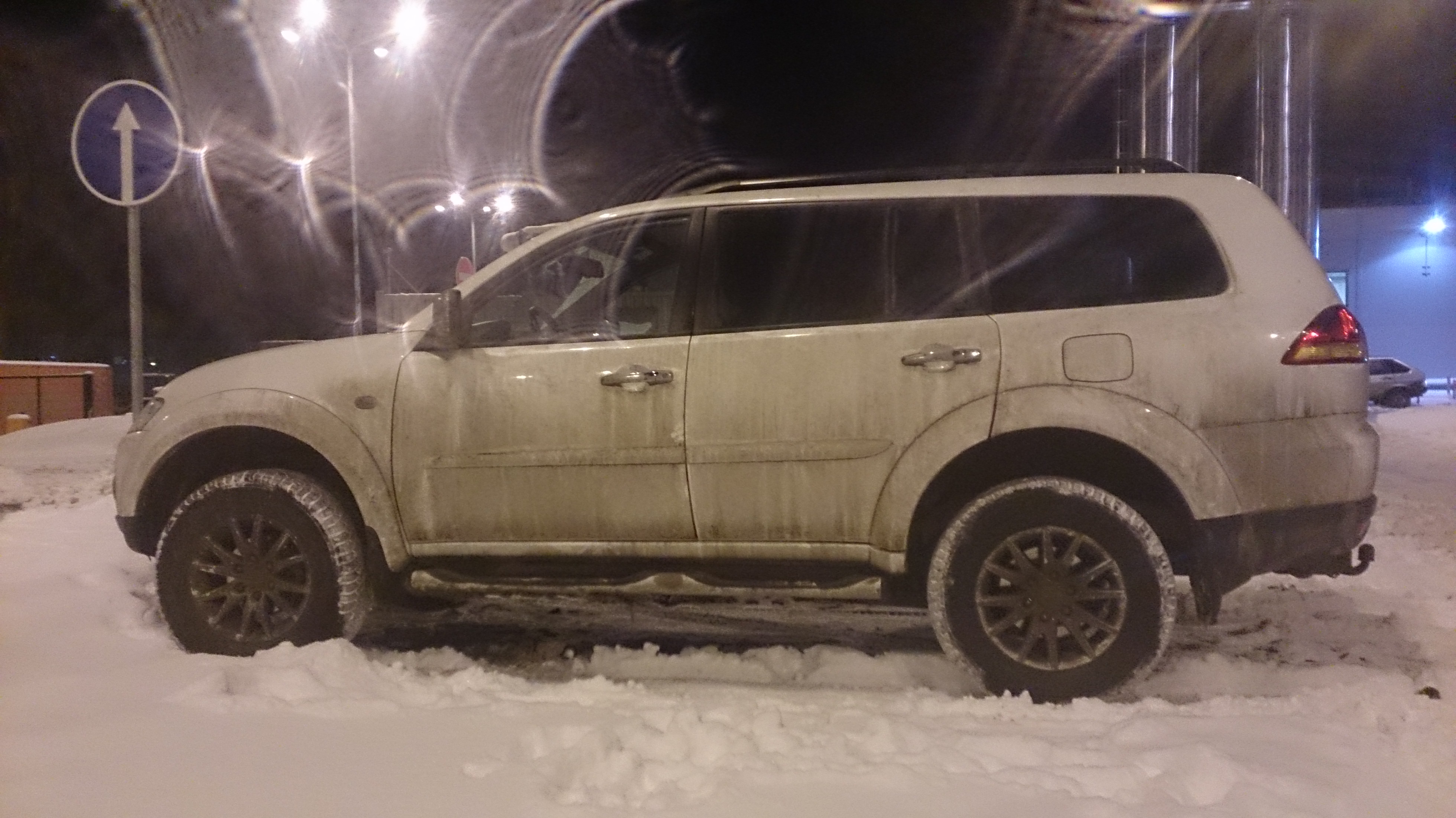

В общем поставил я по кругу капролон. Спереди 1см, сзади 3см. По хорошему сзади можно было и 3.5см. При 1см спереди развал делать не пришлось, всё в норме.Брал тут rupollerточкаru, ценник 3500, качество хорошее!
