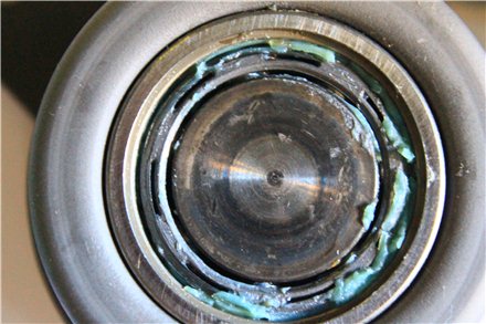

Добалю и фото ролика ремня балансиров...А ВОТ И РОДНАЯ СМАЗКА,в роликах для ГРМ её ещё меньше,лично вскрывал
Так что вскрывайте и мажте заново
