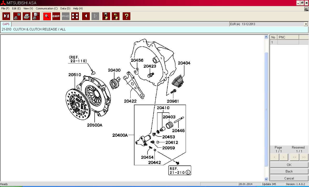

а вот и картинка в помощь.
получается, прижимая вилку к штоку цилинда, выжимной отходит от корзины.
видимо, кривая корзина или маховик заставляют мотыляться подшипник, а через него и вилку.
люфт говорит о каком-то свободном ходе. может этим можно объяснить попискивания, т.к. есть периодические соприкосновения. кстати, а на прогретом есть этот люфт?
MMC Pajero, 1993г., V43W, 6G72 (12valve), МКПП, ГБО 4-е поколение Digitronic
