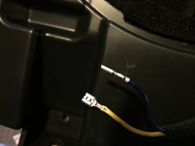

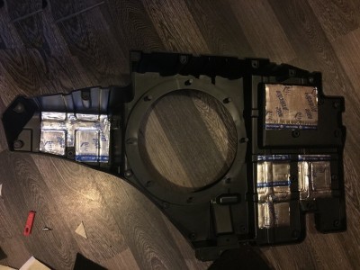

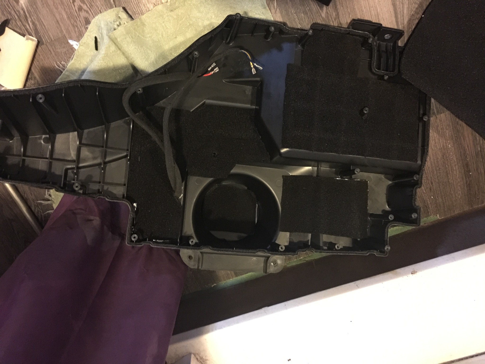

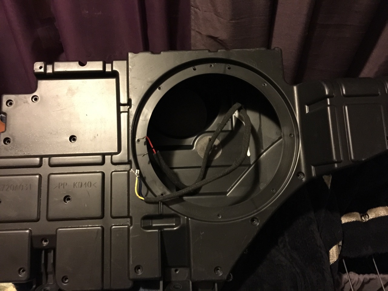

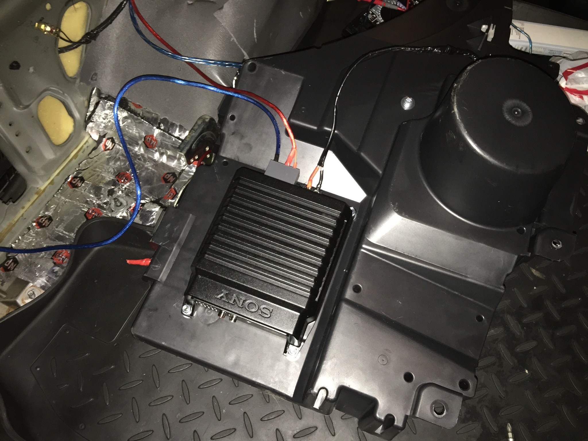

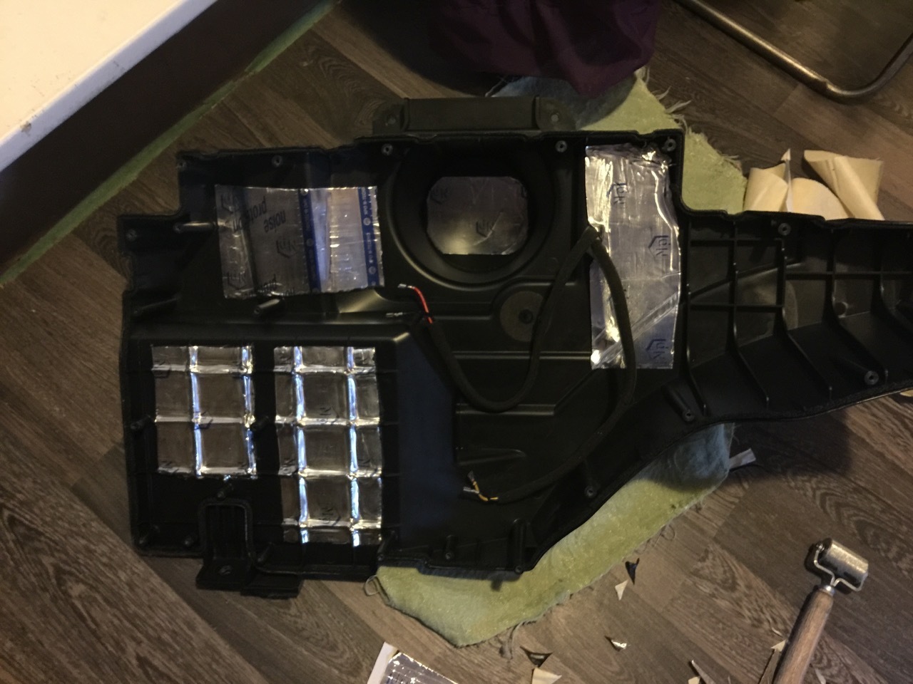

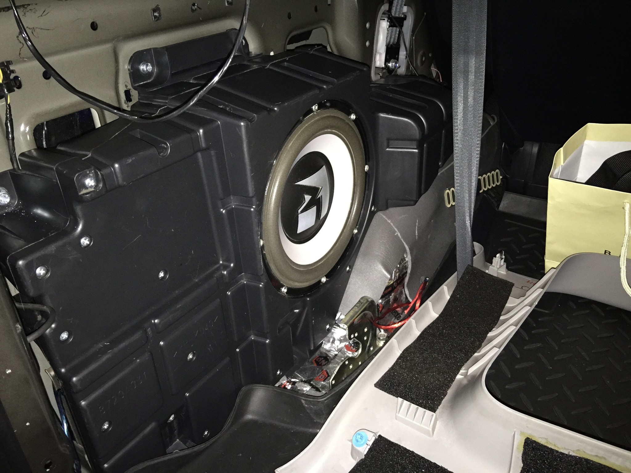

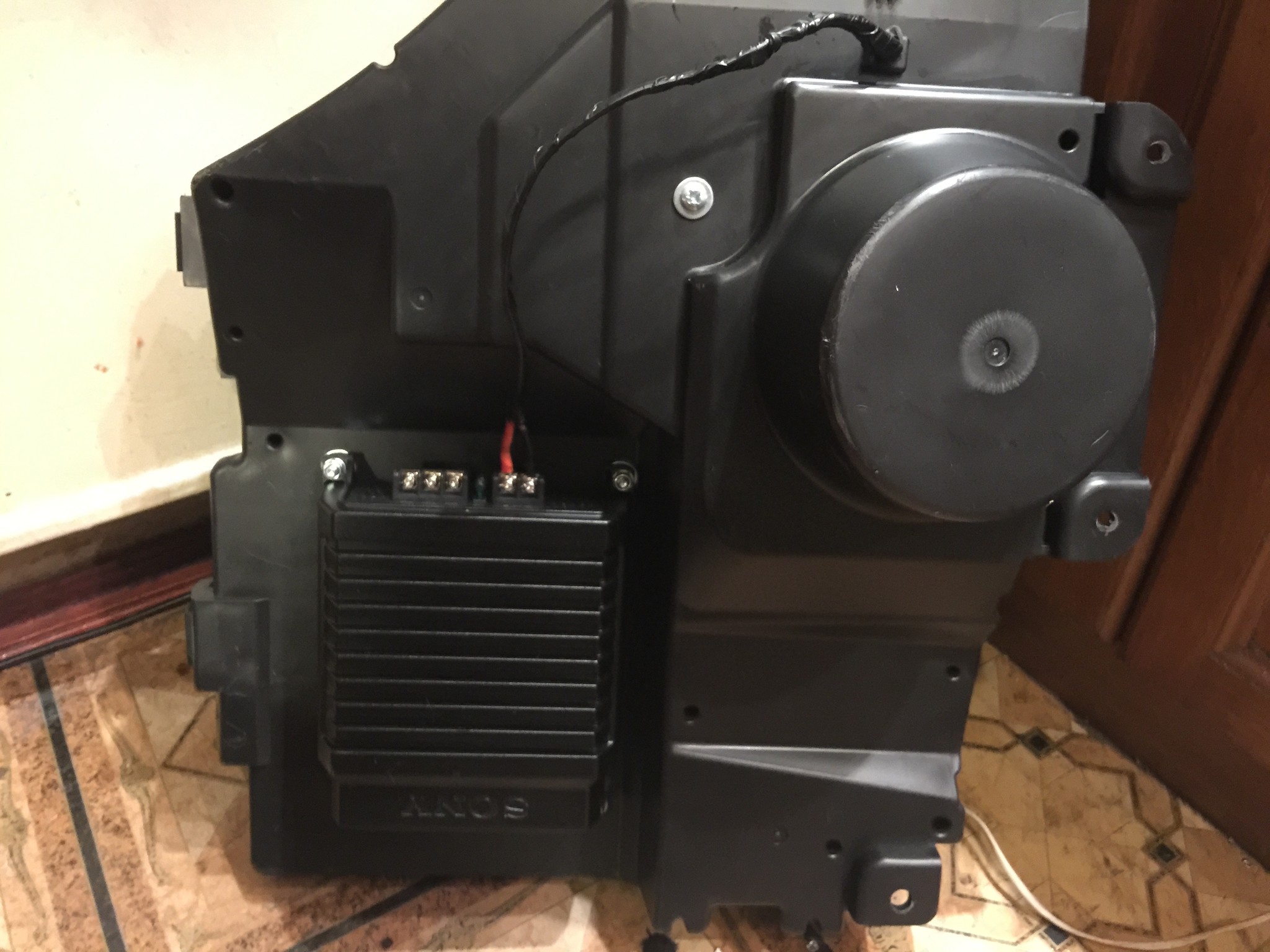

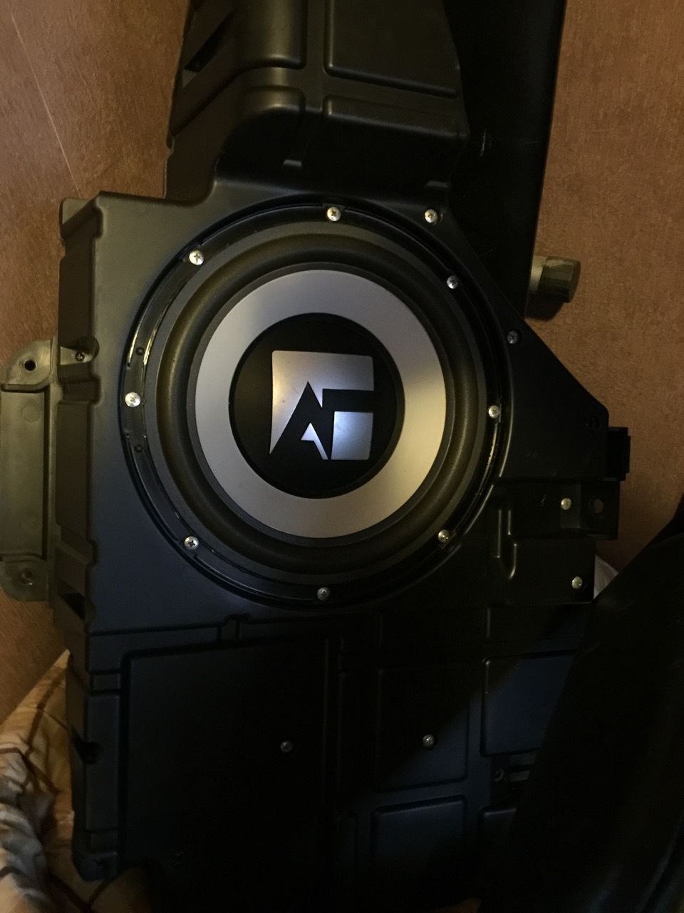

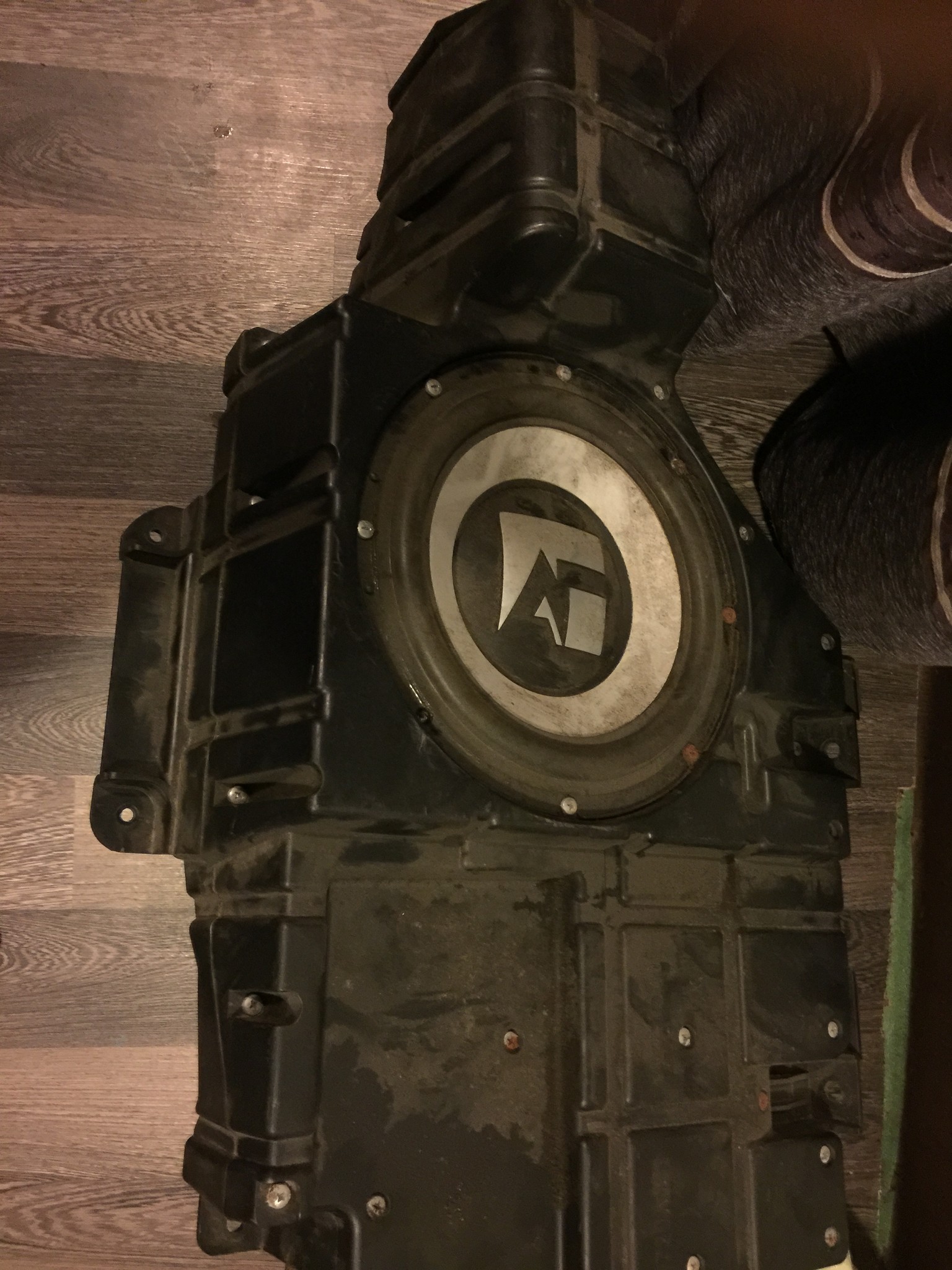

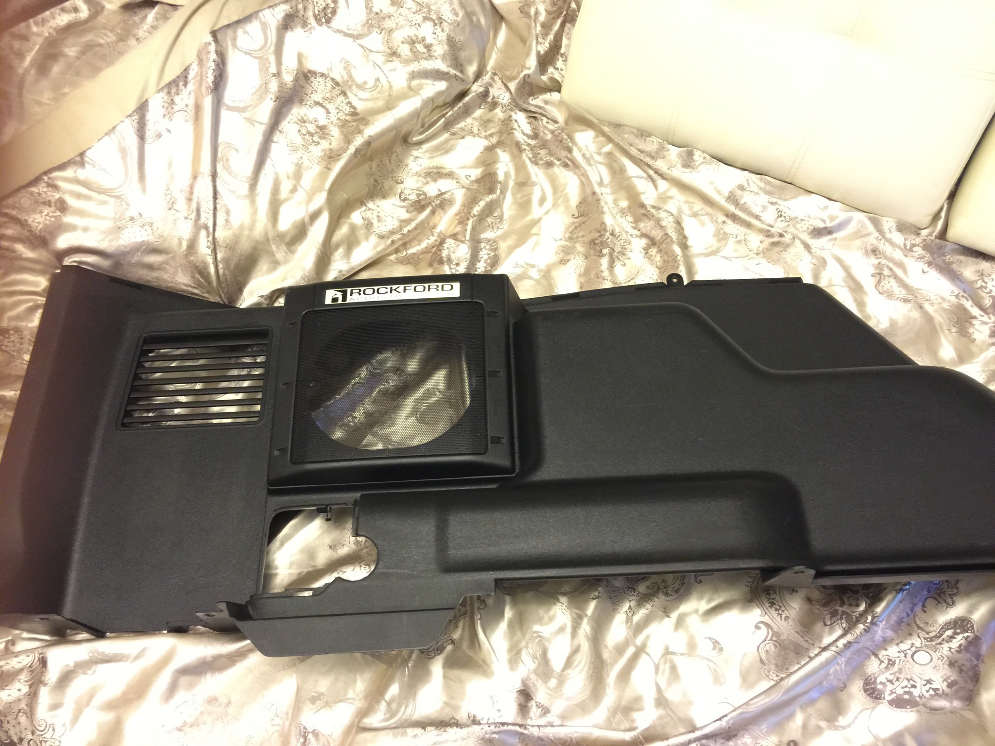

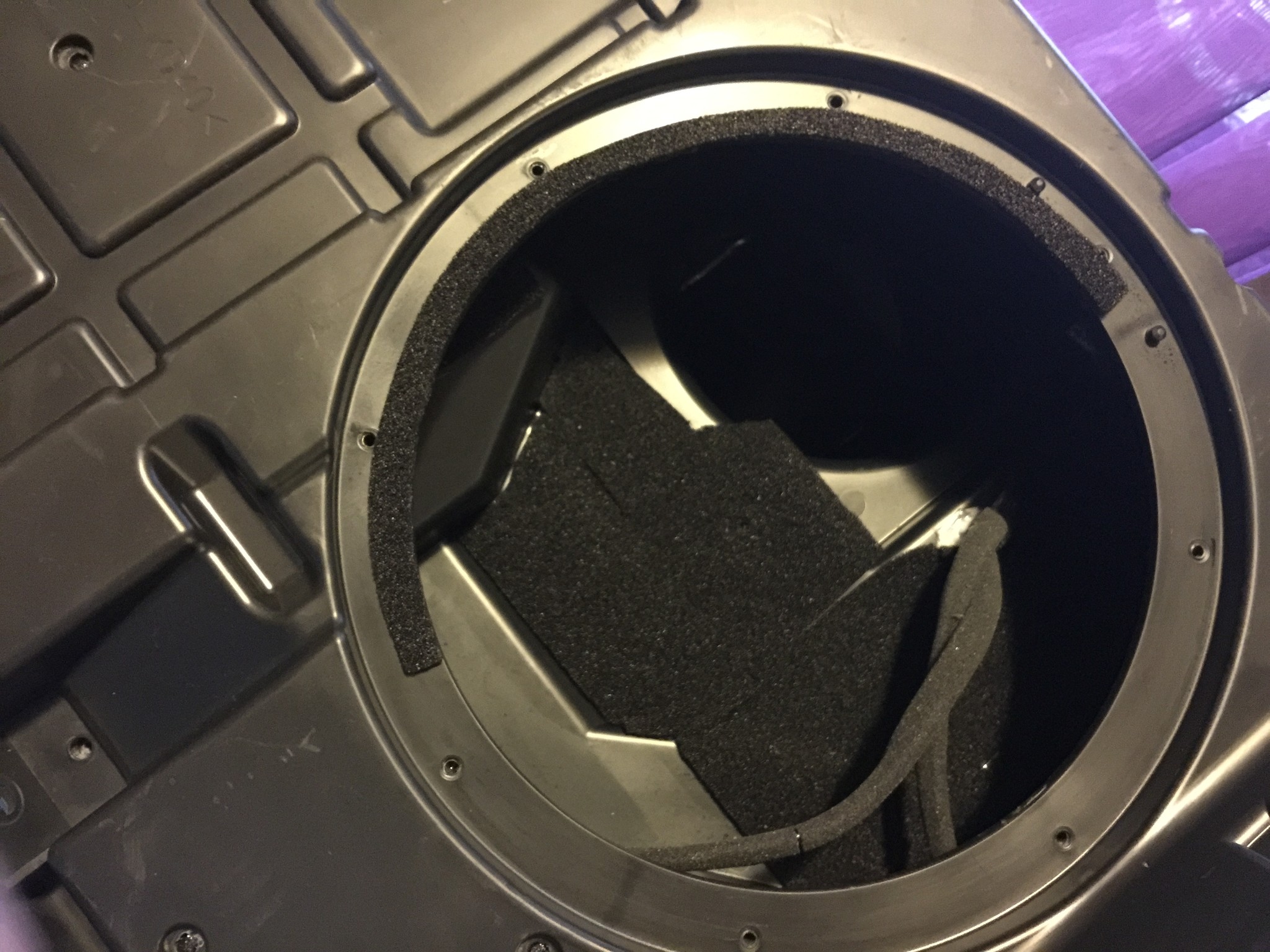

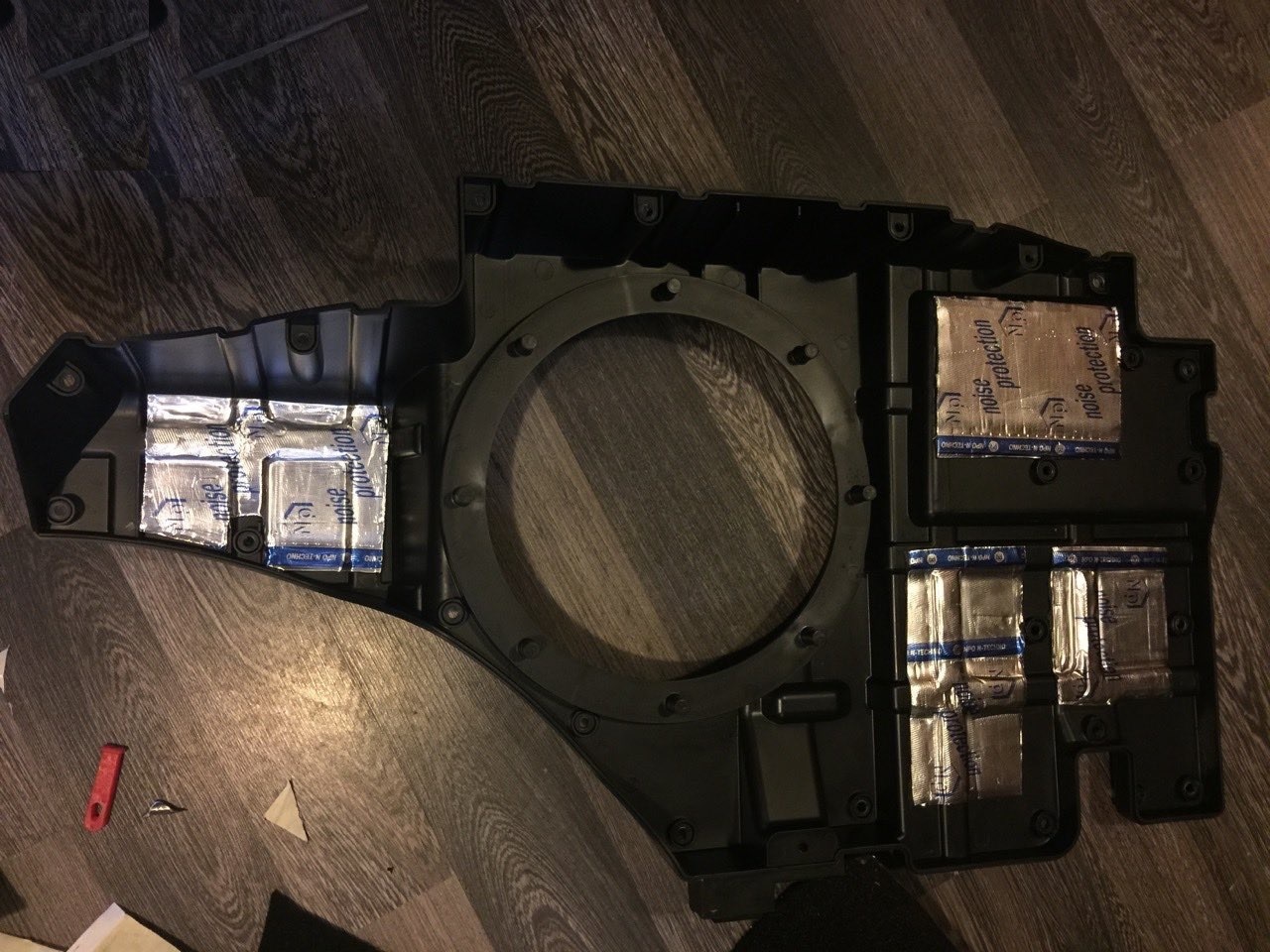

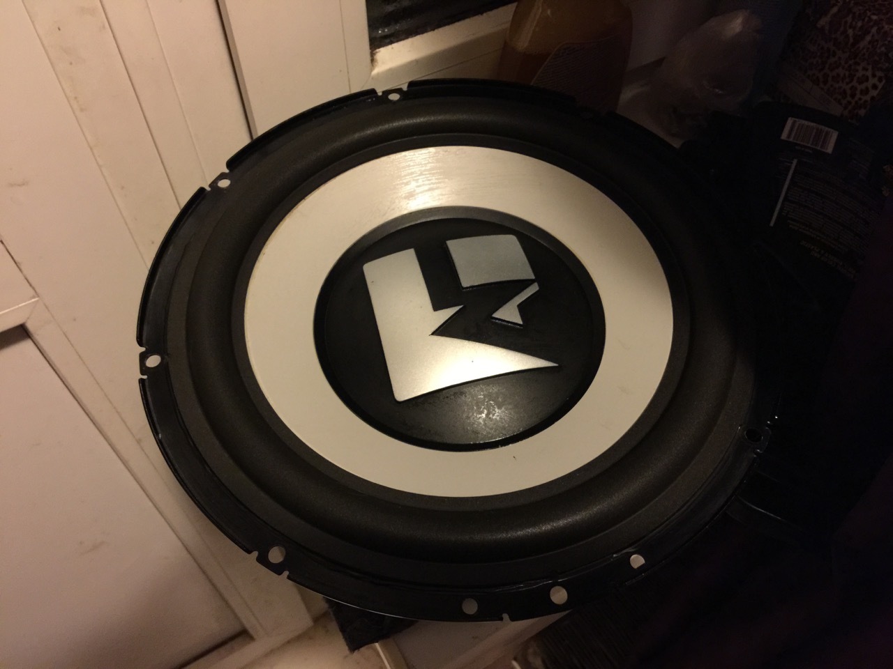

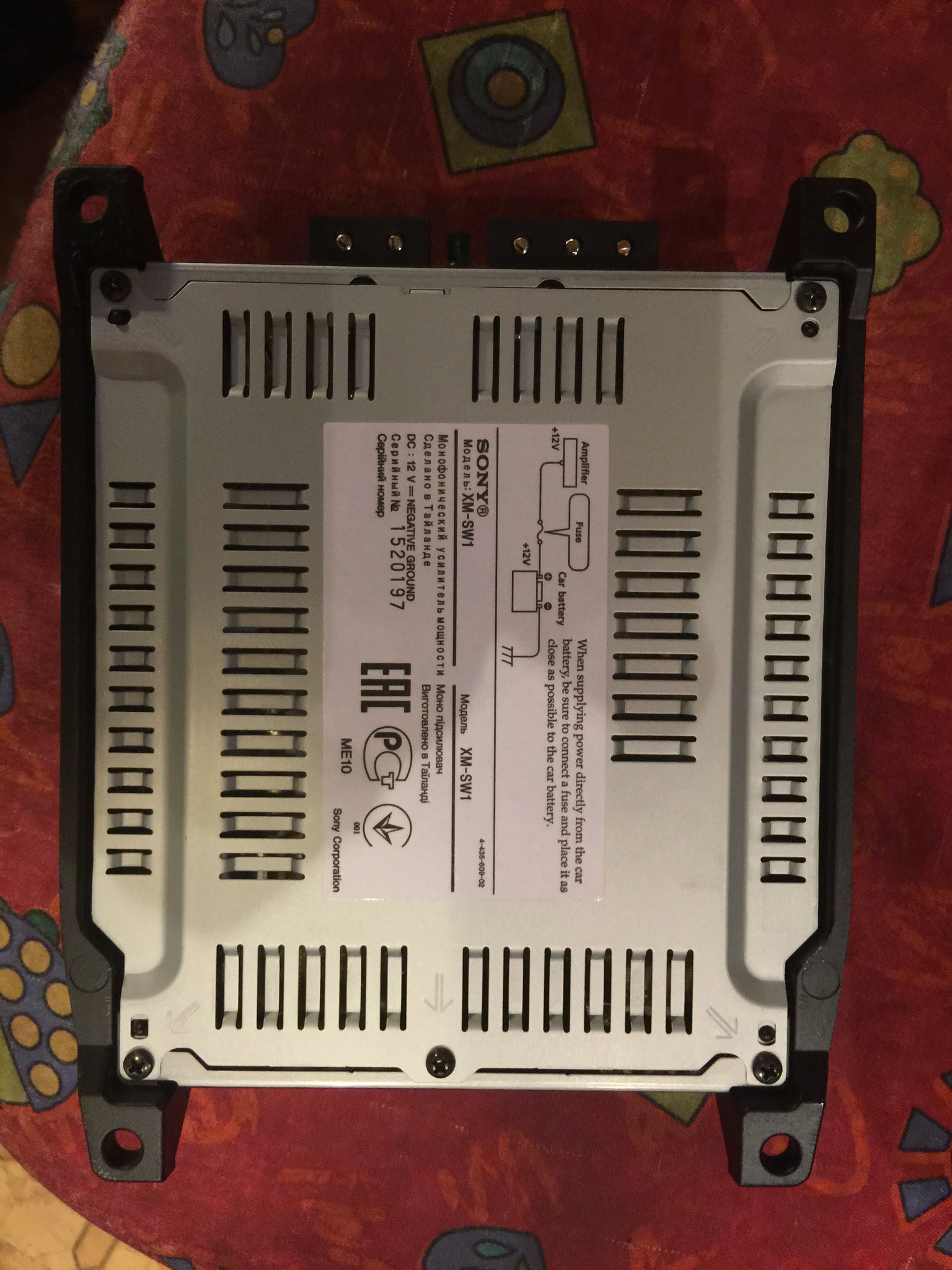

В продолжении на тему звука в П4 решил поставить оригинальный саб...обыскался по всем разборкам и наконец то приобрел саб и обшивку спустя 1,5 года...
Оказывается приобрести обшивку черного цвета да еще в отличном состоянии проблема...а заказывать через экзист по цене 28000 руб....жаба давит
Первоначально внешний вид был не фонтан, поэтому первым делом я все разобрал и принялся наводить марафет...
Второй этап это прокладка саба вибро и шумкой для улучшения звука, далее сборка с применением новых болтов т.к. старые частично поржавели из-за хранения в сыром помещении...

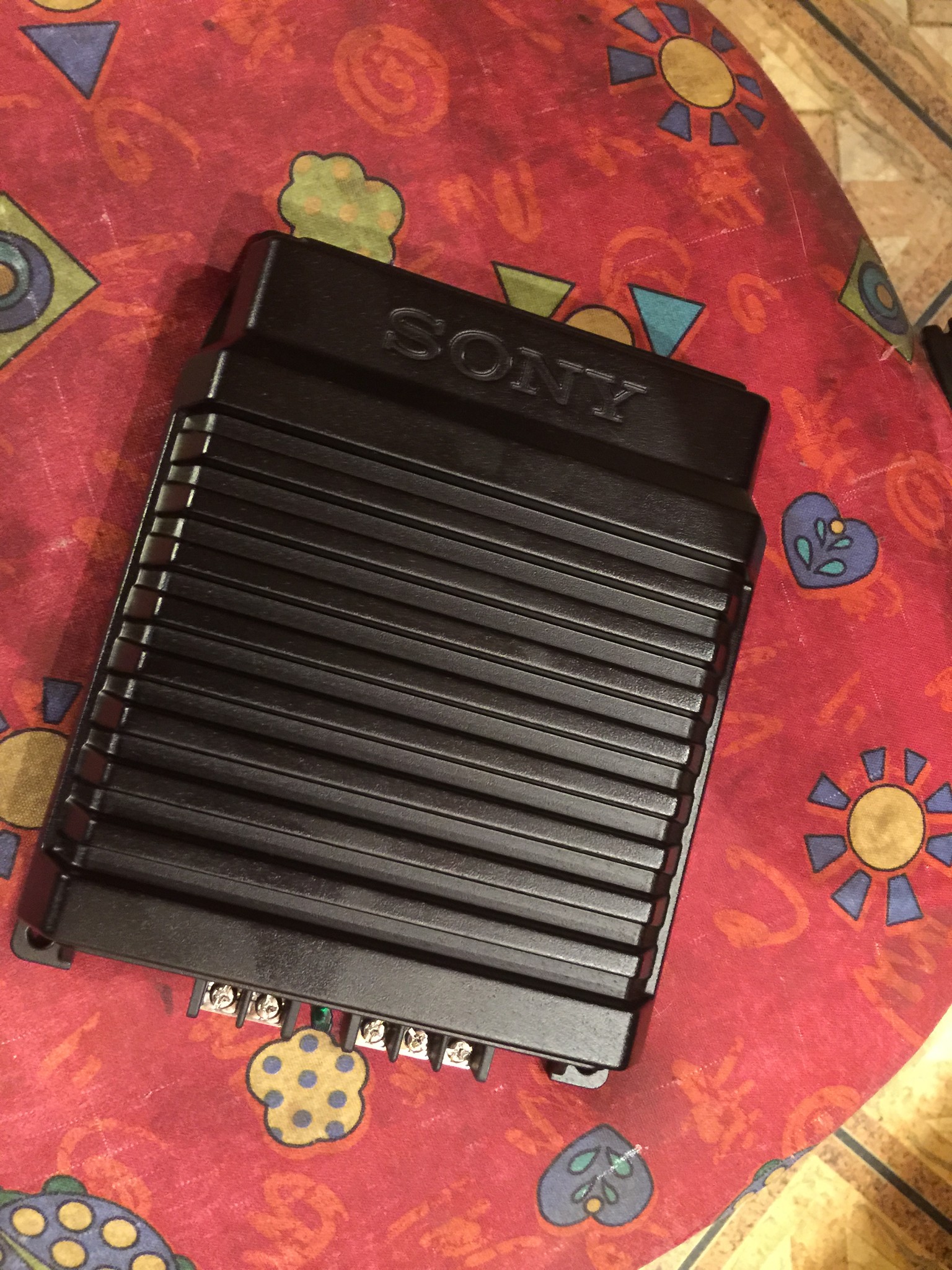

т.к. у меня не рокфорд, прикупил усилок соню на 450 Вт специально для саба со фстроеными фильтрами по НЧ и коэфициентом гармоник не более 1%...и закрепил его на корпус сабвуфера.
Пластик на сабе толстый и прочный, закрепил все с применением широких шайб и контр гайками...для прочности. Между корпусом усилка и сабом оставил зазор для вентиляции усилителя.

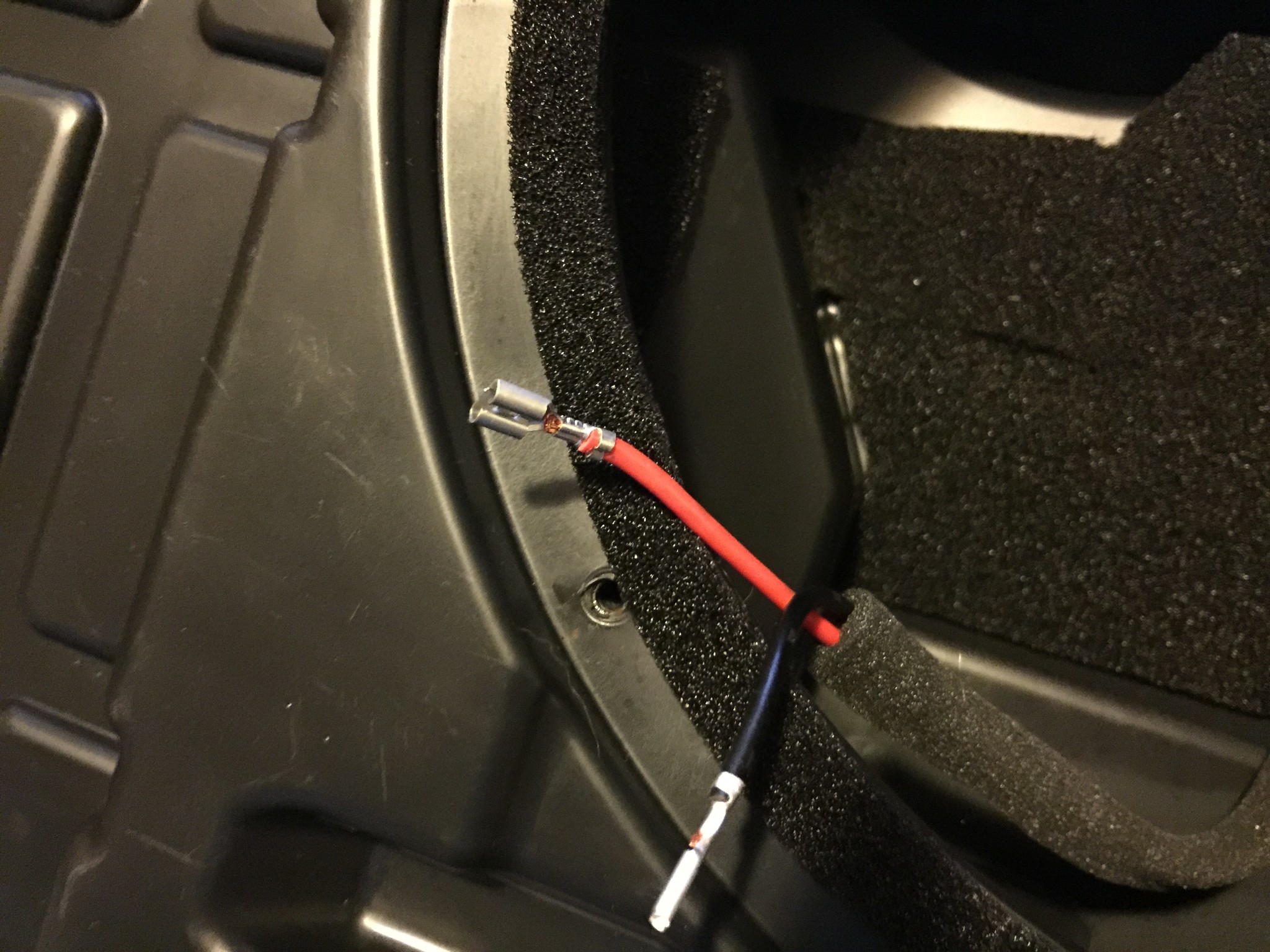

Головка динамика рокфорд двух катушечная поэтому 4 провода соединил по феншую и подсоединил к усилку....

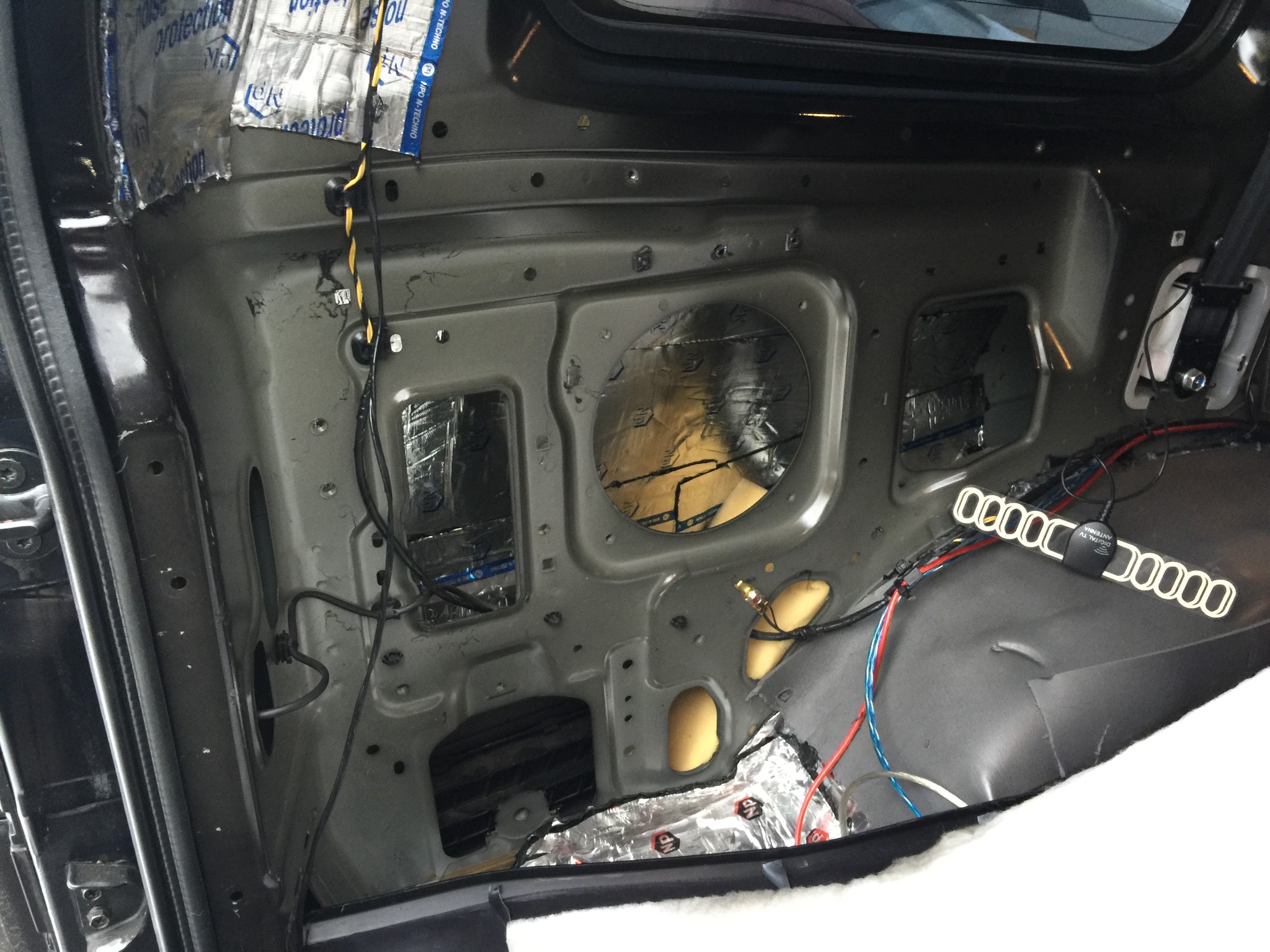

Для надежного крепления саба пришлось поискать оригинальные кронштейны для усилителя т.к. они являются платформой для крепления саба со стороны пола. Как оказалось это тоже проблема т.к. на разборе их не хранят и сдают на лом...а заказывать и ждать долго...
Усилок на родные кронштейны не устанавливал т.к. пришлось бы применять фанеру 5 мм что увеличивало бы толщину и был риск что саб не встанет на свое посадочное место да и вентиляция будет хреновая..
Т.к. ранее я закатывал левую сторону кузова внутри виброй, пришлось ее снять иначе нарушилась установка саба....
Все установил и настроил...завтра покатаюсь и проверю настройки...после чего закрою обшивкой....
По качеству такой вариант звучит намного лучше штатного рокфорда и объясняется проделанной работой над сабом, более современной моделью усилителя и общей настройкой оборудования...
Так же для достижения отличного звука ранее были изменены параметры унч магнитолы и перепаяны элементы обвязки...
