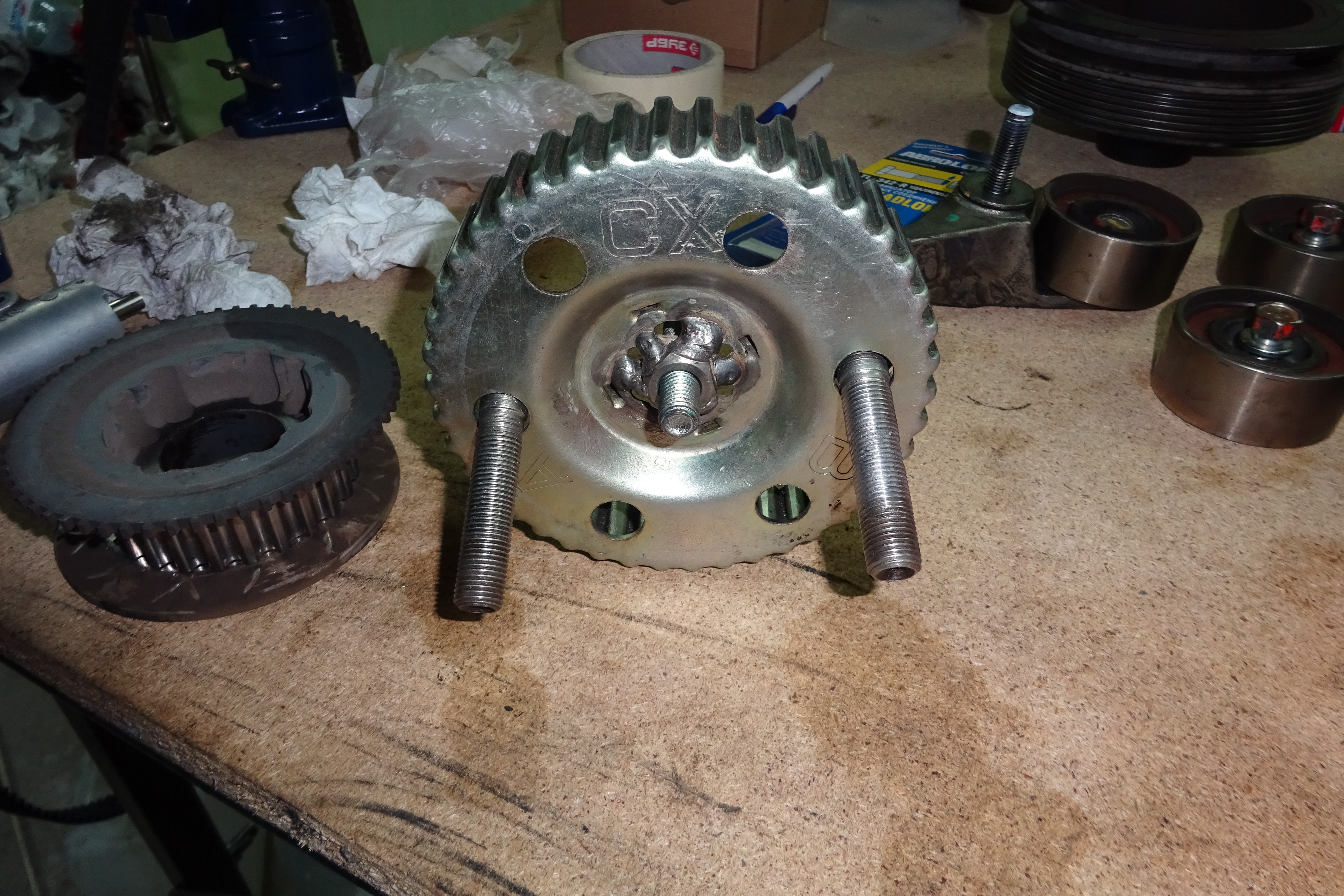

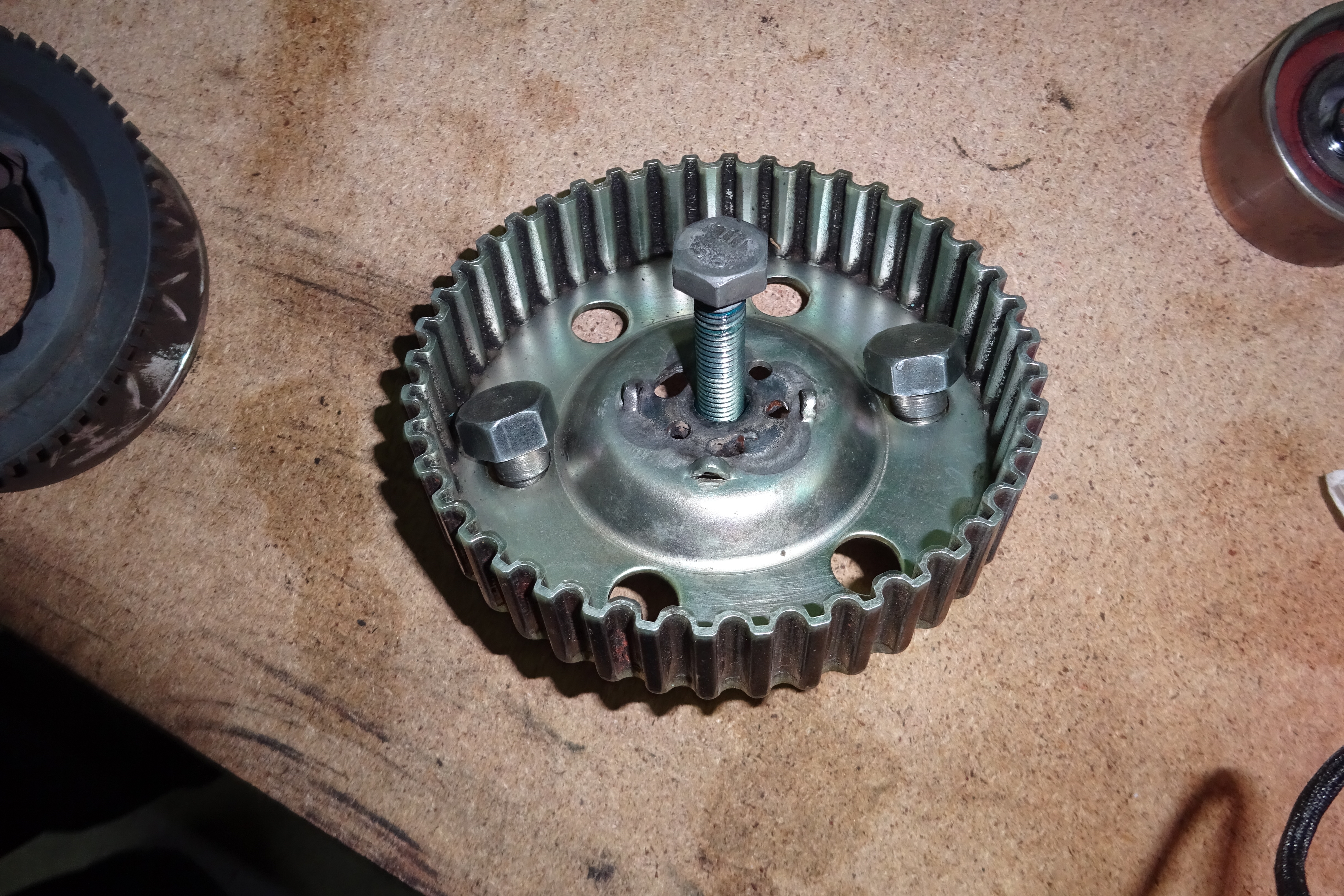

1. Делал съемник из старой маздовской звездочки распредвала. Вварил гайку в центр, а по бокам уже были отверстия под упорные болты. От руки не снимешь. Резьба на болтах мелкая, кажется 0,5 (не помню потом посмотрю). От руки однозначно не нимешь.

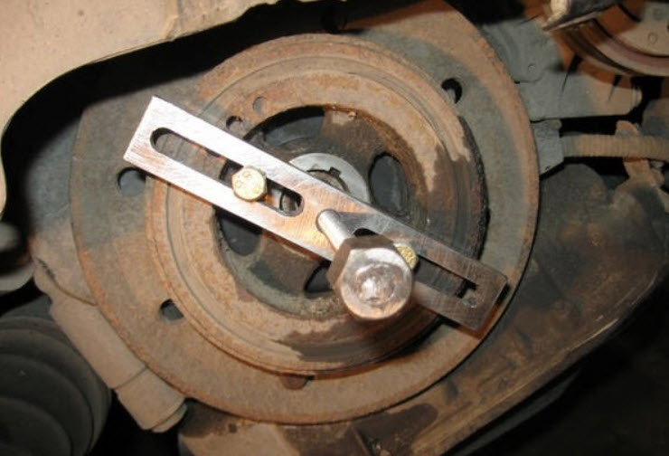

3. Фотай все при разборе. Много мелких кранштейников и куча проводов и трубок. Хрен запомнишь что куда. Я думаю не стоит предупреждать, но на всякий случай напомню, что без ремня ГРМ коленвал лучше не крутиь. Да еще сделал фиксатор для звездочки распреда, крючок, который поджимался болтом в отверстие для крепления крышки ГРМ. Так легче натягивать ремень ГРМ или можно воспользоваться лайфхаком - разрезать по вдоль пол ширины ремня, надеть новый, а старый потом отрезать и новый натянуть до конца. ::-D: Усилие затягивания болта шкива приличное - без спец ключей не обошлось, еще и допиливал.

Съемник шкива

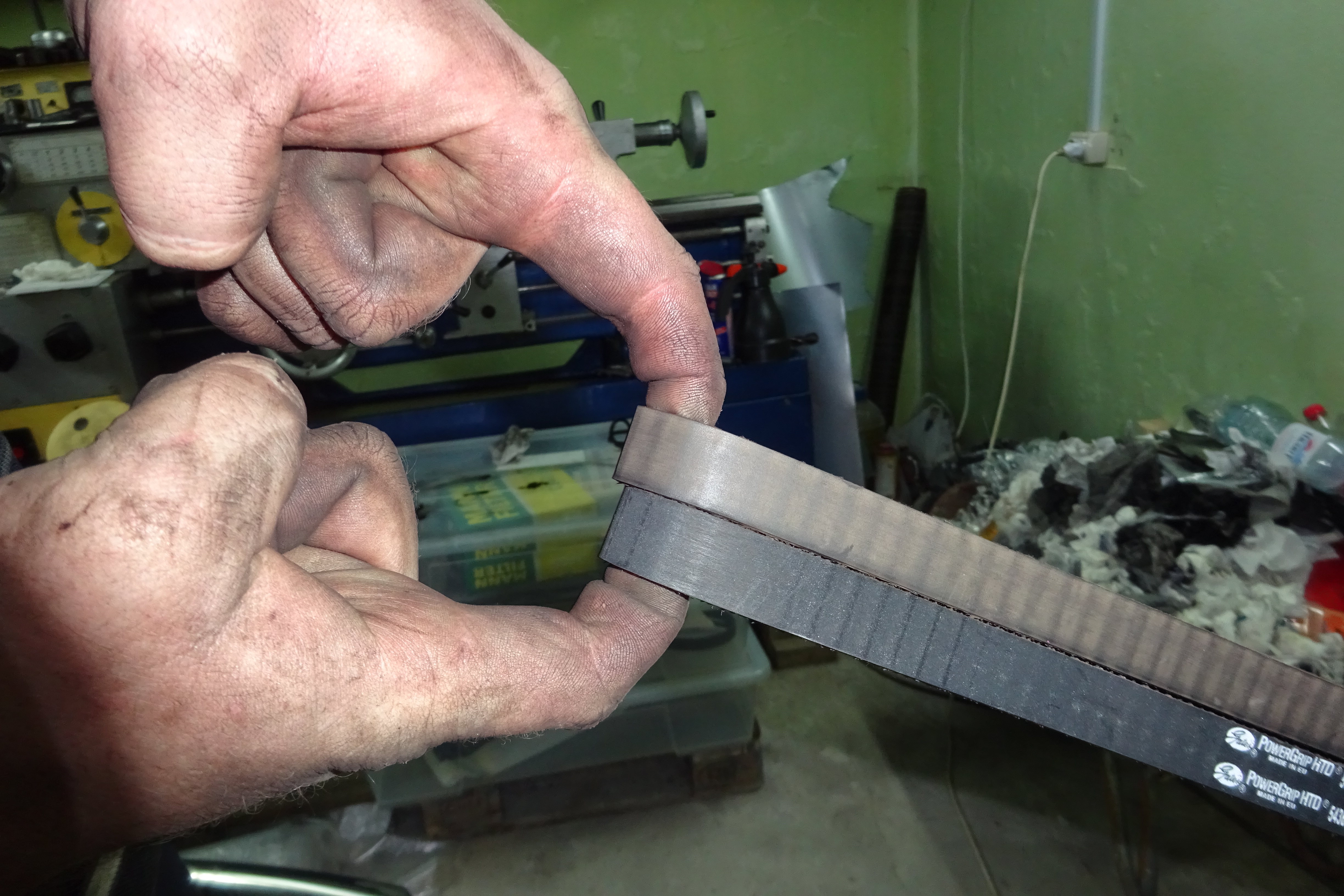

Сравнение ремня после 47000 км пробега
Машина с 2013 года. Пишут рекомендуют менять через 60тык. На этом фото наглядно, почему не стоит ждать больше. Хуже всего вытянулся ремень балансиров. Снимал видео от том, как болтался этот ремень с полностью отработавшим натяжителем. Т.е. он уже даже не натягивался!!!
Но к сожалению видео нечаяно удалил.
Вобщем не зря полез раньше (47тык.)

J@hNnY,
съемник у меня есть, такого типа
остался вопрос по болтам. точнее, по их резьбе )

belinex писал(а): остался вопрос по болтам. точнее, по их резьбе )
Извени братан замотался и забыл.
Завтра постараюсь померить.
А съемник самое оно :*THUMBS UP*:

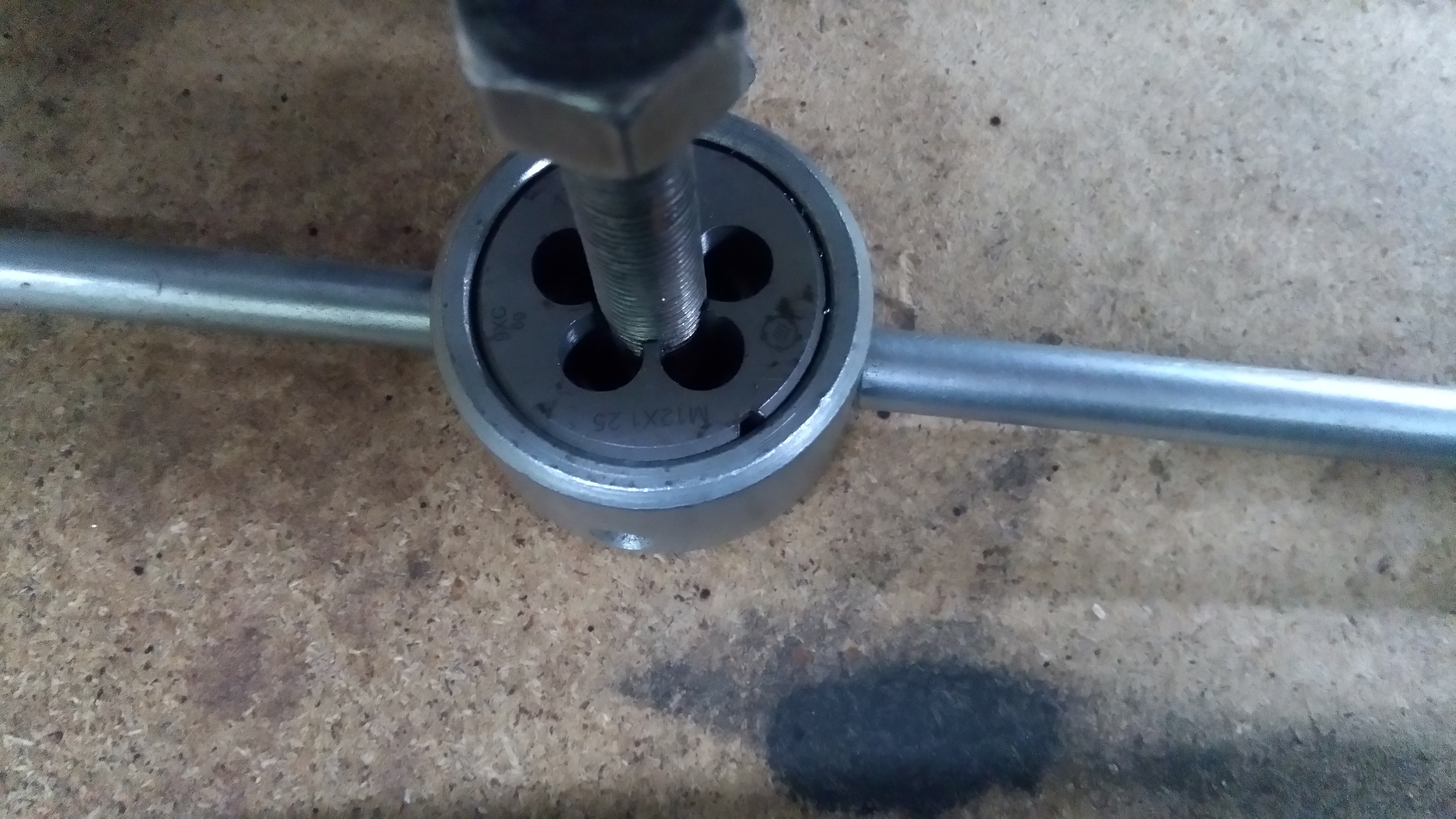

Вообщем болт распредвала туды в самый раз.

Сообщение J@hNnY »
M12x1.25

SNOOPER писал(а): Вообщем болт распредвала туды в самый раз.
Но лучше не портить.
В шкиву грязь и ржавчина, можно запортить резьбу.
Да пребудет с нами крутящий момент!
Сообщения: 57501
Поблагодарили: 4804 раза
замена грм
Я прогоняю метчиком, и использую старые. ))

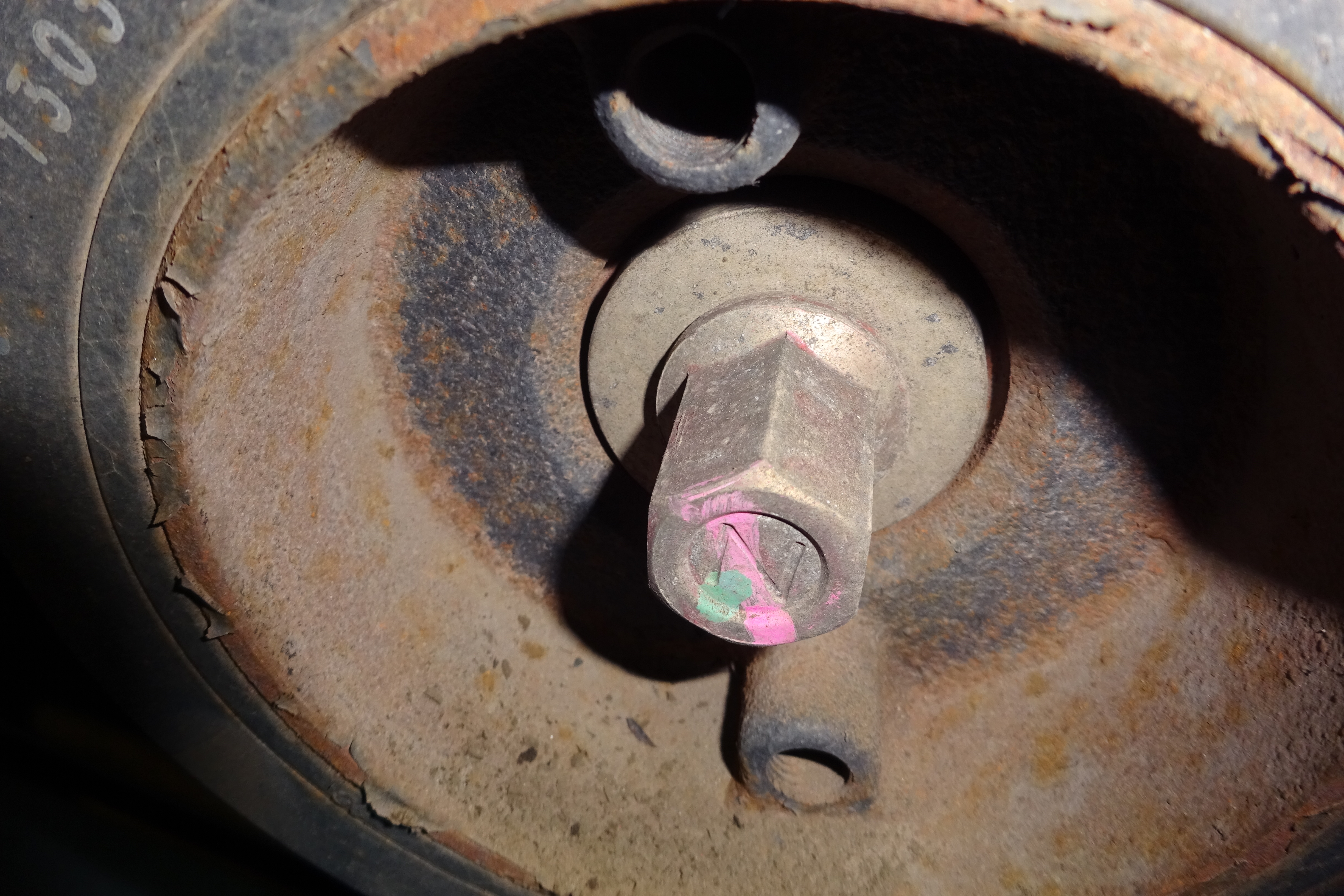

Был очень неприятно удивлен тем, что шкив коленвала посажен без шпонки ( Хотя выборка под шпонку в нем есть.
Зато стало понятно, зачем они таким моментом болт затягивают. В связи с отсутствием ключа на 260+ н/м, затягивал 215 и дожимал обычным через трубу(
