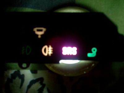

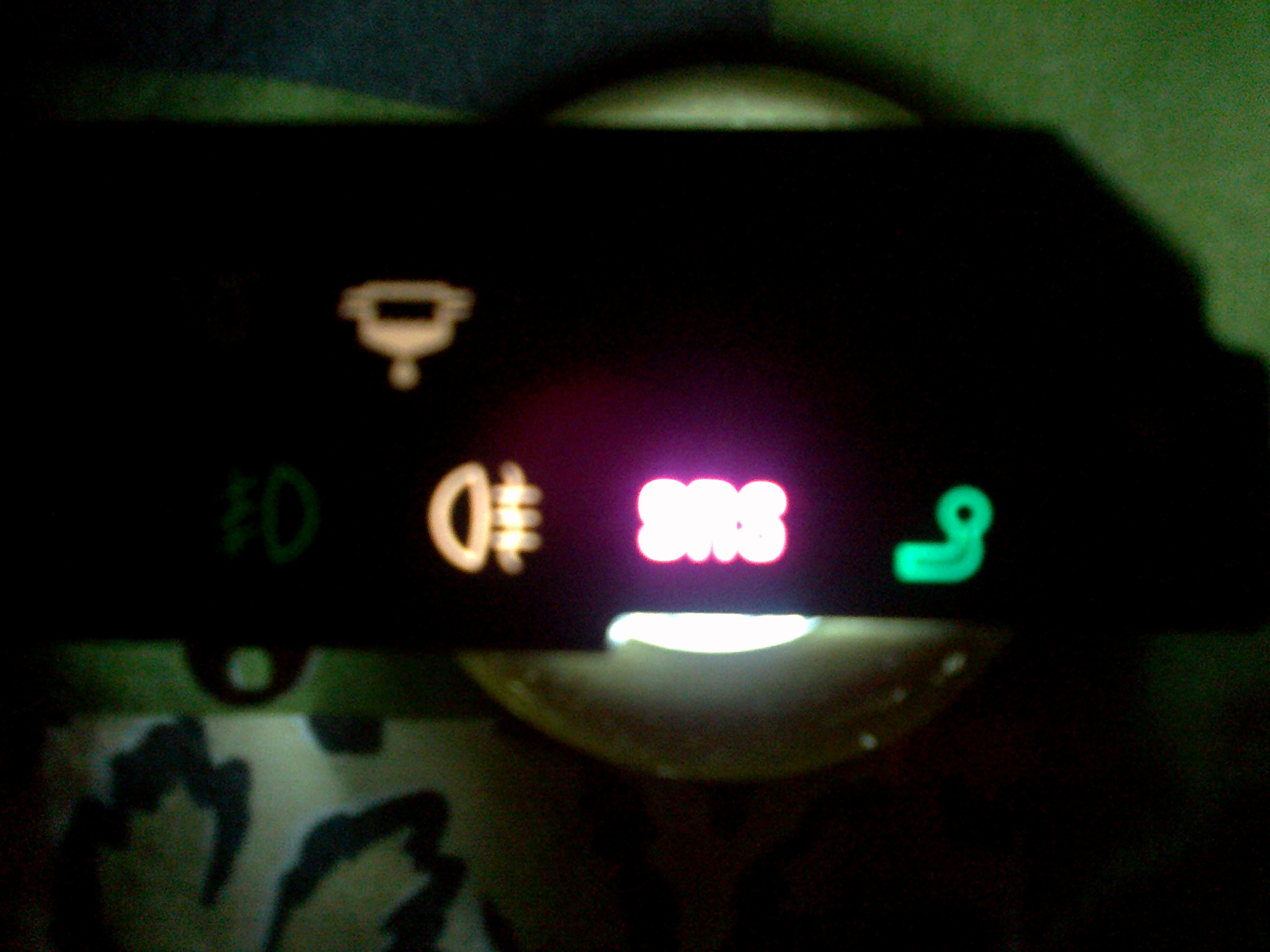

Извиняюсь за качество :) Оказывается этот индикатор зелёного цвета :),крайний справа

Индикация работы световых приборов прицепа.
Ronnie O'Sullivan
Сообщения: 688
Зарегистрирован: 13 июл 2009, 15:41
Откуда: 52
Поблагодарили: 13 раз
Re: вчера купили Паджерика :)
Сообщение Ronnie O'Sullivan »
Название: Контрольная лампа указателей поворота прицепа.jpg
Размер: 728 байт Контрольная лампа указателей поворота прицепа. При буксировке прицепа данный световой индикатор при активации указателей поворота включается в проблесковом режиме. Частота проблесков индикатора совпадает с частотой проблесков основных контрольных ламп указателей поворотов. Выход из строя лампы любого из указателей поворота на прицепе или автомобиле приводит к отказу срабатываний индикатора.

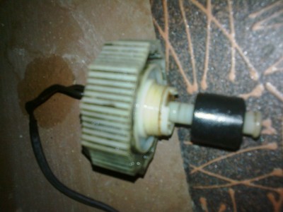

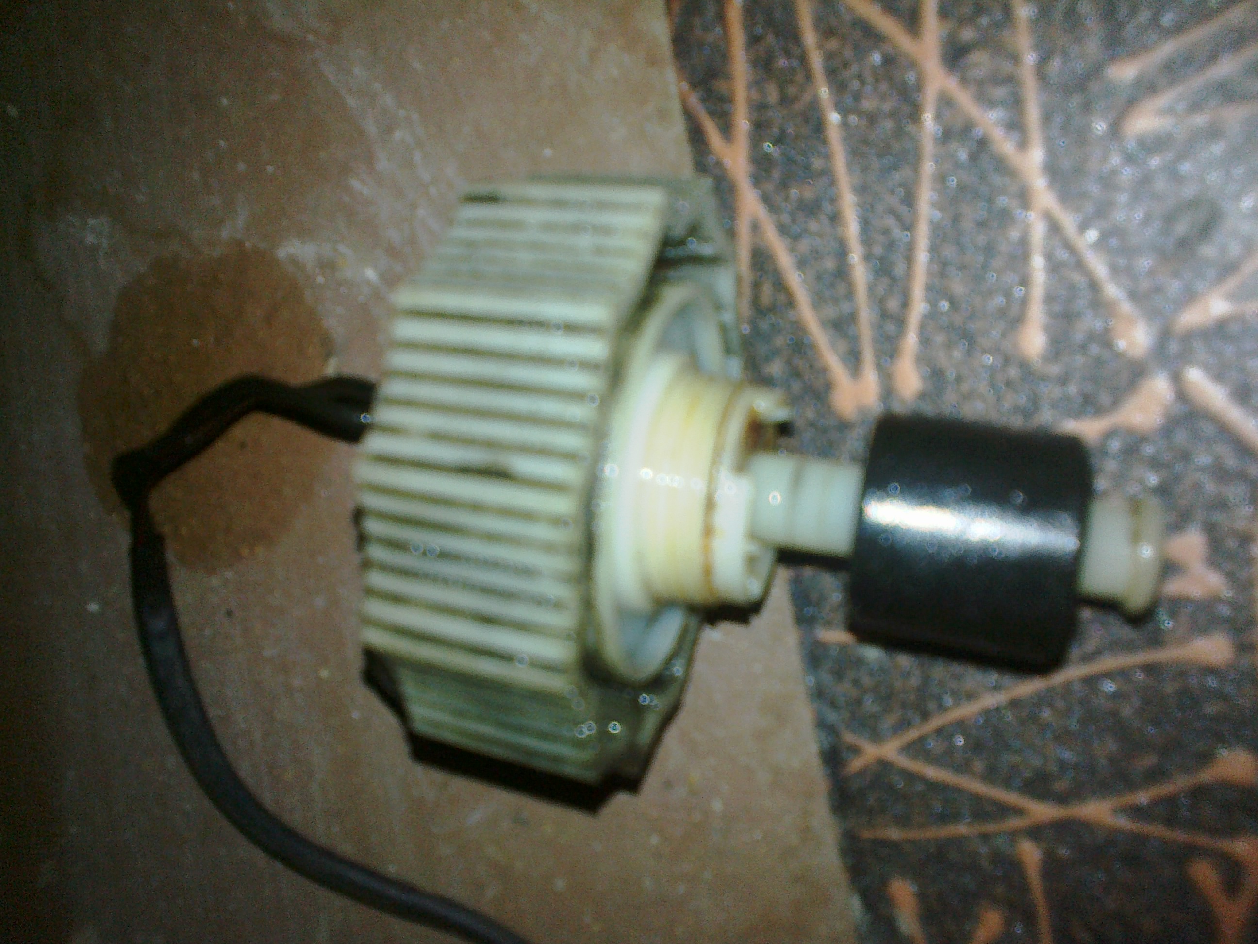

Сегодня таки снял фильтр с корпусом крепления...зажал в тиски как советовали и без особых проблем раскрутил... Много каки вылилось... Вообщем с этим все понятно. Вопрос назрел,есть ли на насосе ручной подкачки клапан,что бы топливо не уходило из фильтра в бак? И еще,датчик внизу фильтра,который вкручивается,как выглядит?
мой выглядит так! только не понятен принцип его работы.
Быстро едешь - медленно несут...
HiTEX
Сообщения: 7031
Двигатель:: 6G72 24V
Откуда: Алма-Ата
Благодарил (а): 80 раз
Поблагодарили: 339 раз
Сообщение HiTEX »
Это вообще-то поплавочный датчик воды. Как влаги наберётся в стакане, так он и всплывёт. В поплавке магнитик а в направляющем столбике установлен геркон
