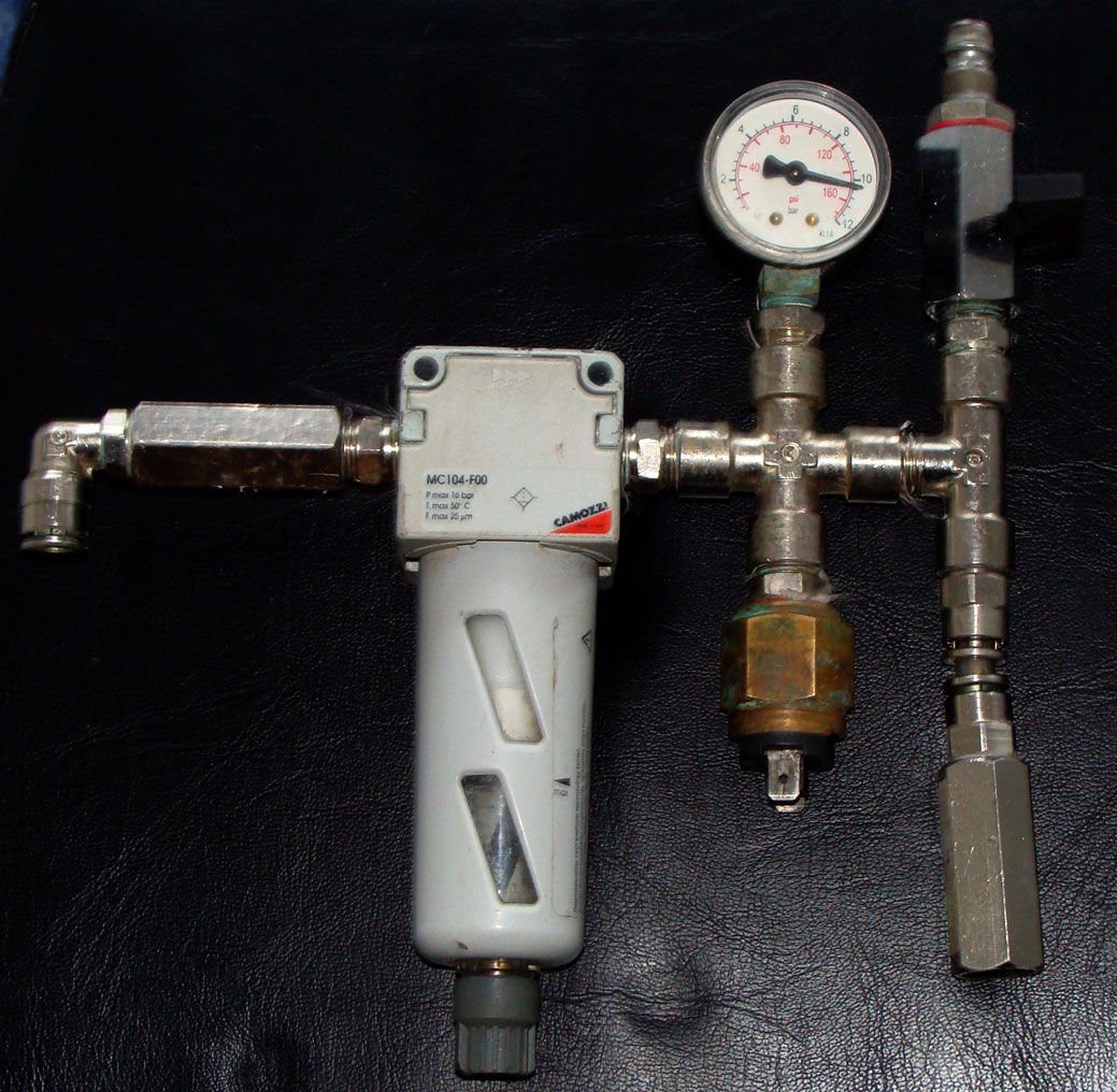

Re: Амортизаторы с пневмоподушкой спереди и сзади.
Посылка к амортиками вышла.
Начал приводить в порядк воздушную систему. Сегодня снял, перебрал и опрессовал модуль подготовки воздуха:
Слева направо: Штуцер, обратный клапан, осушитель, манометр , снизу электрорегулятор, далее винтель+штуцер для быстросъема, под ним выход штуцер на рессивер общий - заглушен обратным клапаном для опрессовки.
