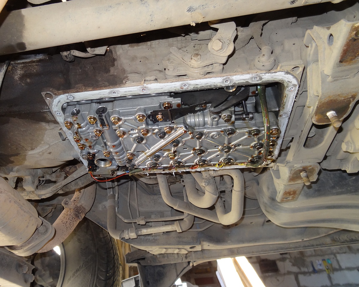

Лезь в соленоиды пока не буду... (я понял что хотел сказать SNOOPER...). Снятие поддона, замена фильтра и полная замена масла - вряд-ли помогут. В СПб поеду только в конце марта-начале апреля. Пока есть еще такое мнение : дефект в АКПП может быть связан с перегревом-чрезмерным разжижением масла (и, как следствие, его низким давлением), иначе как объяснить постоянный временной интервал проявления вибрации через 20 мин после длительной стоянки!? Можно совсем дураций вопрос: вентилятор ДВС у нас всегда включается при запуске холодного двигателя и насколько долго?

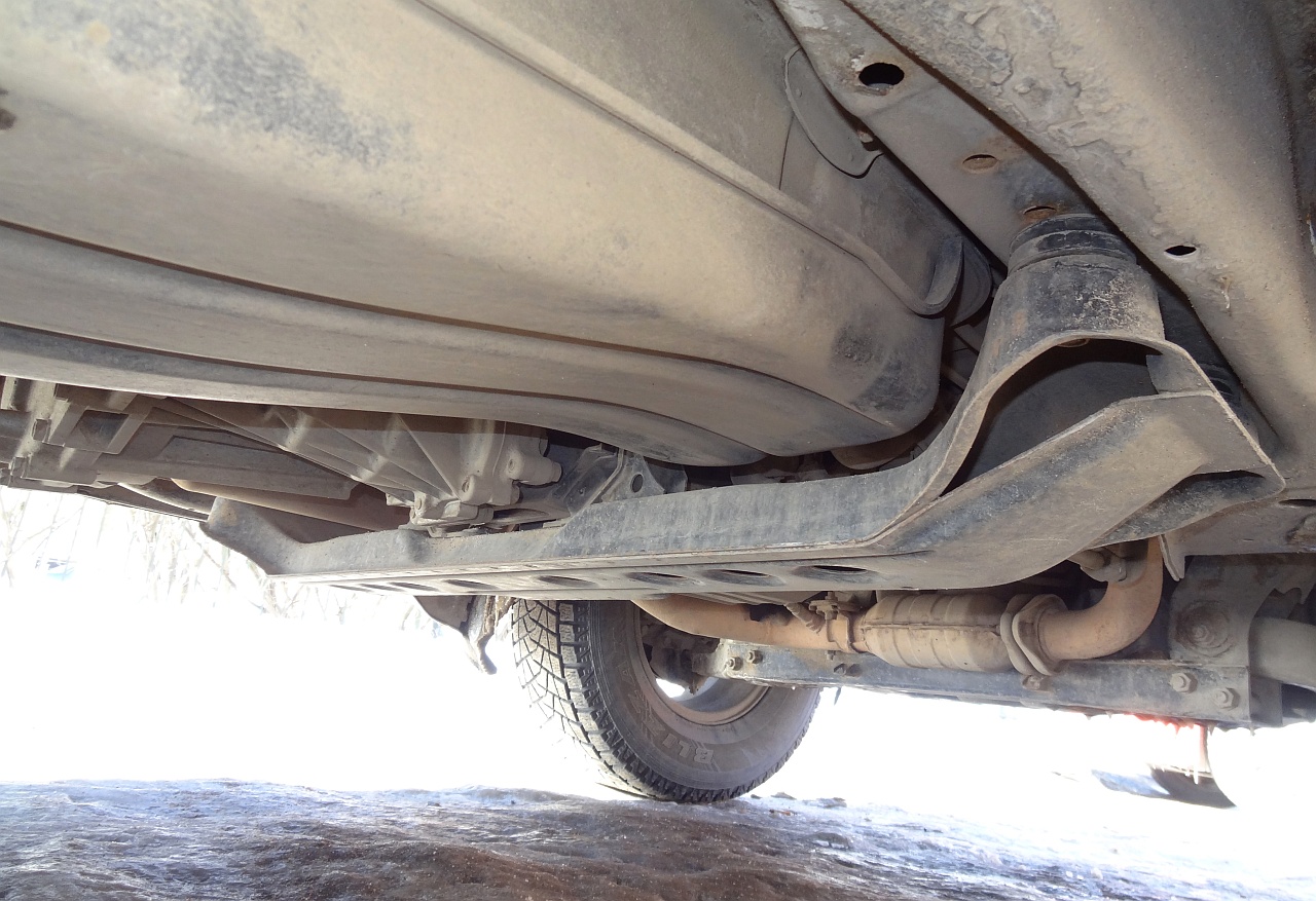

Я про то, что могли траверсу коробаса поставить на 180 градусов наоборот и по этому происходит смещение хвоста коробки со всеми вытекающими

На счет траверсы, ИМХО ее сложно перепутать местами, хотя все возможно. Она стоит выступом специфичным таким, для АКПП наверное, вперед по ходу движения авто. Как правильно?

разве?
а по-моему она совершенно симметричная...

Если не затруднит, посмотрите пожалуйста как на Вашей установлена траверса.

да вот так

про вибрацию эту была тут где-то очень мощная тема.
все от нее избавлялись заменой именно задней подушки (та что между АКПП и траверсой, см. верхнее фото) и всех 8 резинок.

Спасибо за фото! Установлена также.
