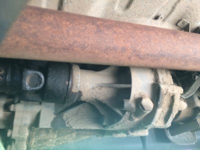

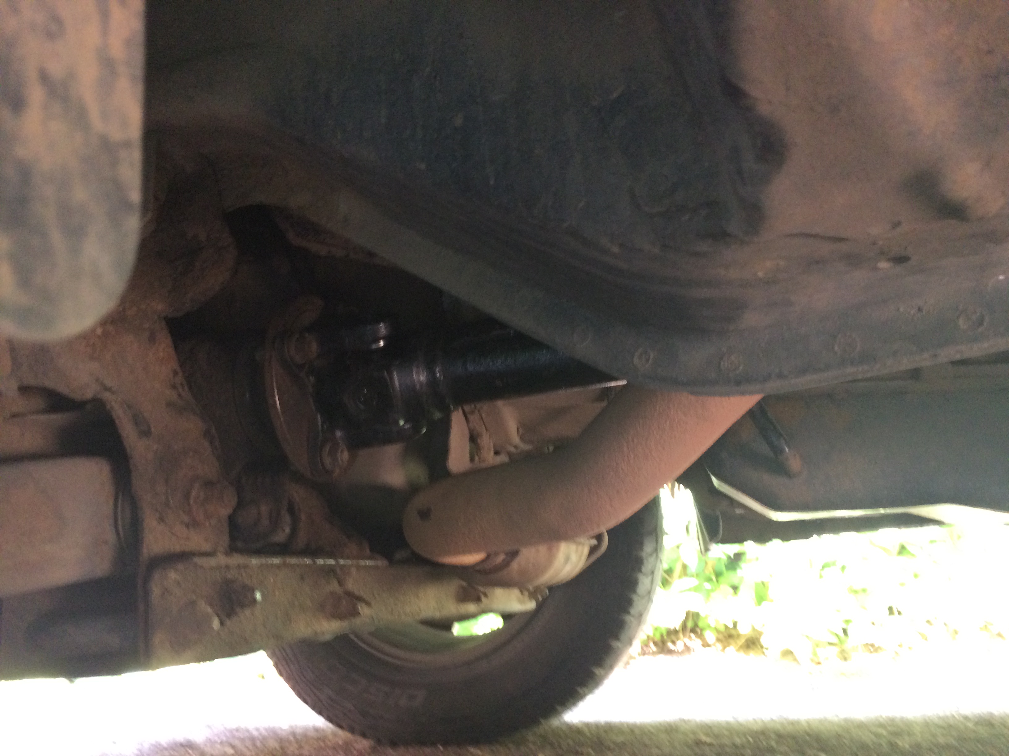

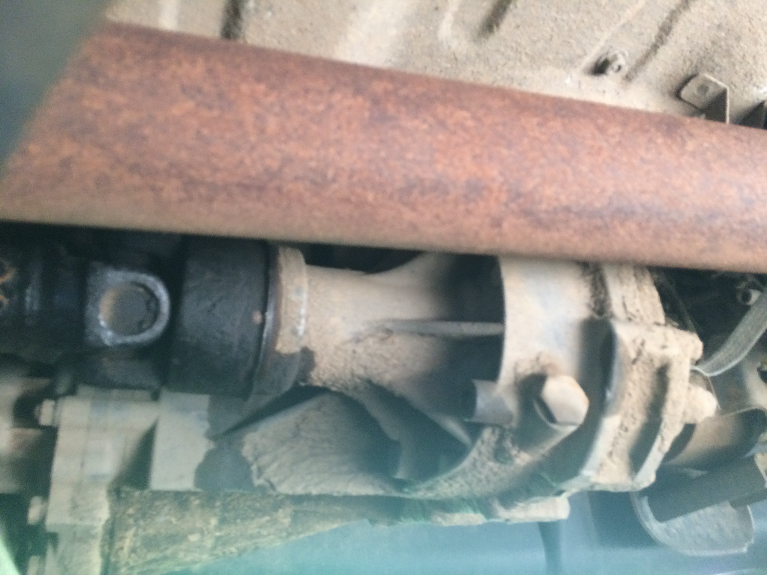

Сегодня установили кардан от П2 3,5 по типу поста выше, но резать-варить ничего не стали, просто переставили фланец и поменяли крестовину + балансировка. Длина карданов одинаковая. Юбка со стороны раздатки правда коротковата, но "срам" прикрыть хватило. 5 км - полёт нормальный, в выходные посмотрим посерьёзнее.

Skolt писал(а):Сегодня установили кардан от П2 3,5 по типу поста выше, но резать-варить ничего не стали, просто переставили фланец и поменяли крестовину + балансировка. Длина карданов одинаковая. Юбка со стороны раздатки правда коротковата, но "срам" прикрыть хватило. 5 км - полёт нормальный, в выходные посмотрим посерьёзнее.
Падж 4 3.8, но как я понял на 3 кардан идентичный 4-му.
Если есть возможность, сделайте пожалуйста фото раздатки и кардана, чтоб посмотреть сколько закрыла юбка.
Кардан на Паджеро 4 (3.8) идентичен кардану на Паджеро 3/Монтеро 3 (3.5 и 3.8). На дизеле свой и на 3.0 свой.

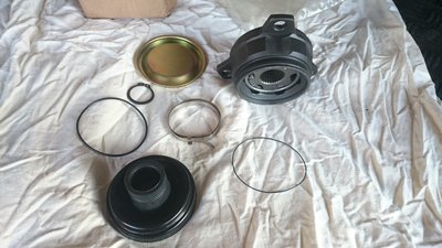

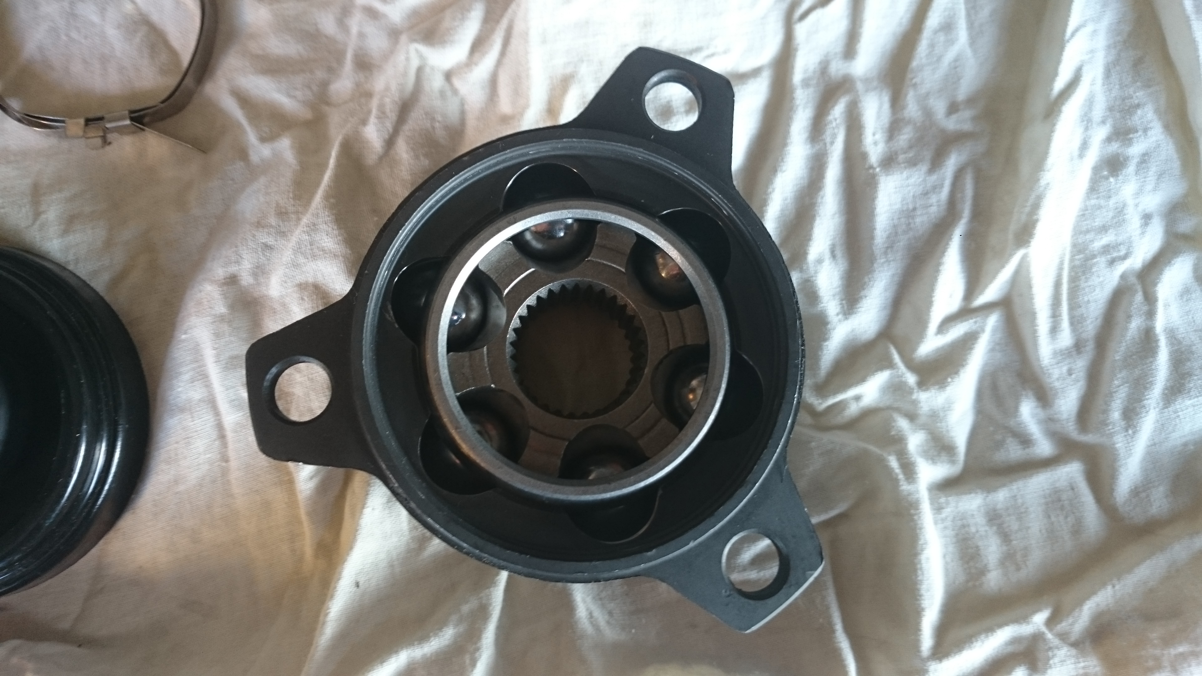

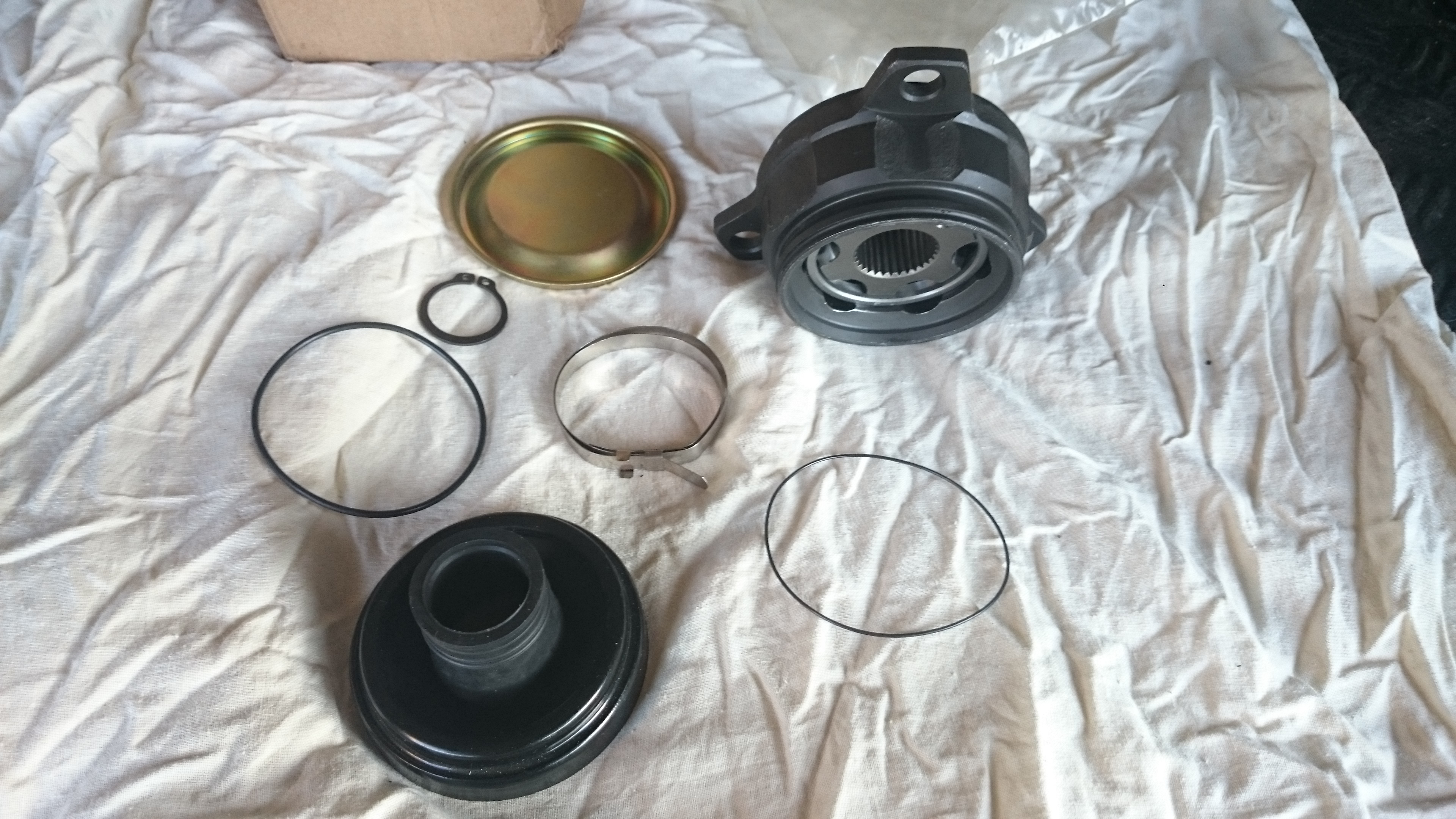

Здравствуйте. Сегодня добрался до ремонта шруса. Все оказалось очень просто. Шрус от Делики разбираем: скручиваем 3 винта и половиним. Дальше плоской отверткой отковыриваем крышку внутри разобранного шруса. После этого открывается вал со шлицами (вал самого кардана) и стопорное кольцо, которое держит шрус. Снимаем стопорное кольцо, снимаем кольцо, которое крепит пыльник шруса на валу и легким ударом по валу со стороны шруса снимаем сам шрус с вала. Самое сложное было впереди - снять и разобрать свой кардан. Открутив 4 болта от фланца переднего моста кардан сниматься никуда не хотел, везде всё мешало. Покумекав , открутил выхлопную срубу в районе поперечины акпп. Но и тут оказалось, что места маловато, не аыходит из раздатки сам вал до конца. Но мы ж не пальцем деланы. Вставил в выхлоп кусок арматурины и немного отпустил вниз, подергивая кардан в сторону движка, точнее переднего левого колеса, все прекрасно вышло. Далее был мучительный момент, где же всё таки пилить наш шрус. В общем отпилил по кругу в середине (на фото попозже выложу). Но чтоб все окончательно разобрать, пришлось пилить вдоль. После снятия (распила) родного шруса все стало понятно. Шрус от делики с легкостью надевается на наш вал, предварительно смазку набить в сам шрус и проверить пыльник шруса. Потом ставим стопорное кольцо с вала Делики и закрываем крышку шруса. Далее собираем шрус- прикручиваем вал от Делики и ставим на авто. Все работает прекрасно. Прлшу прощения, забыл дописать - я болгаркой отрезал лишний сантиметр и немного навел фаску по внутренней стороне вала от делики.
Skolt
Сообщения: 3
Зарегистрирован: 22 апр 2016, 16:02
Двигатель:: 6G75
Re: шрус переднего кардана
Сообщение Skolt »
Со стороны раздатки.
Со стороны фланца редуктора.

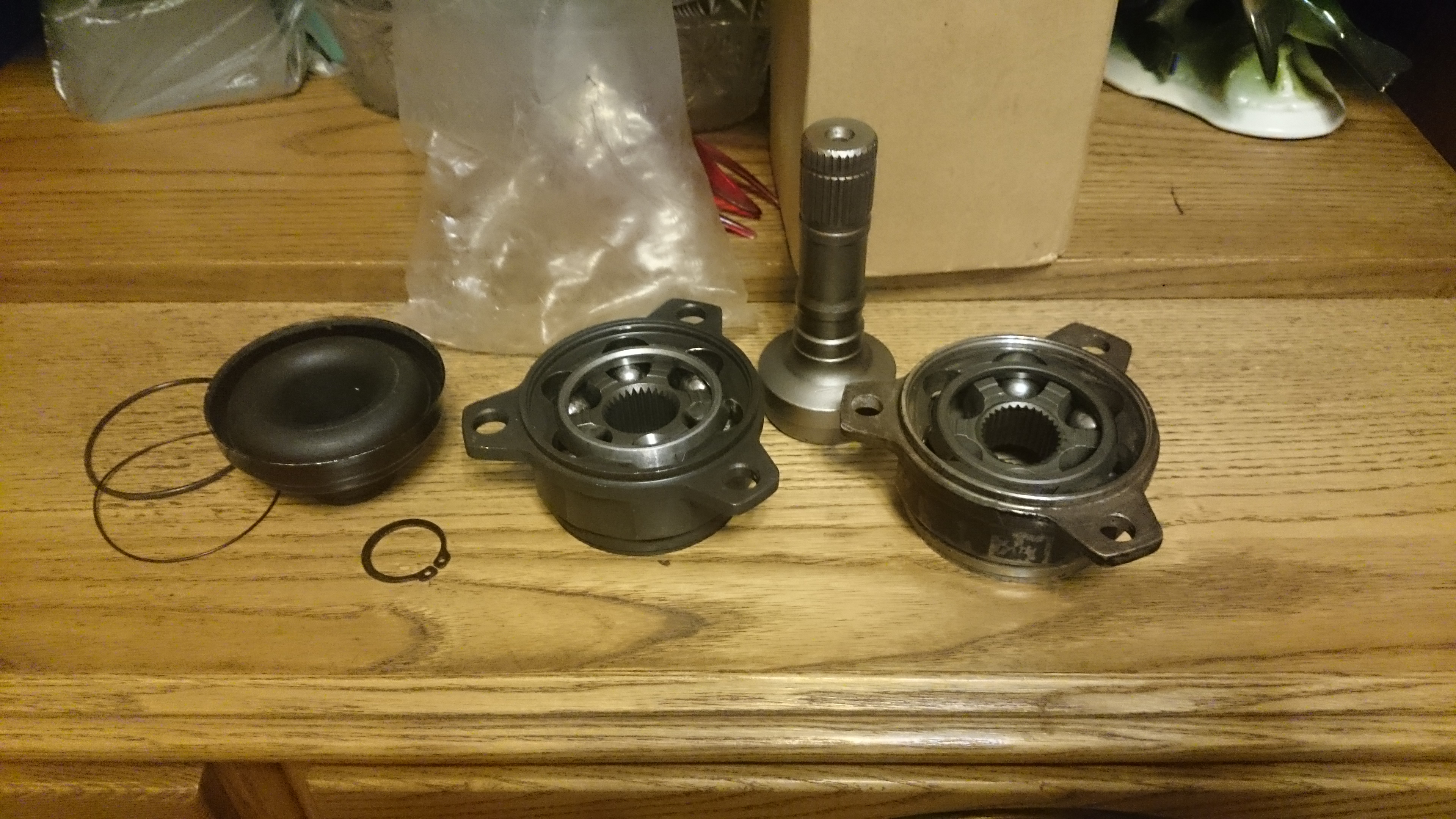

Он существует! Новый! По сути рем комплект, шрус, пыльник и шлицевая вала для замены
