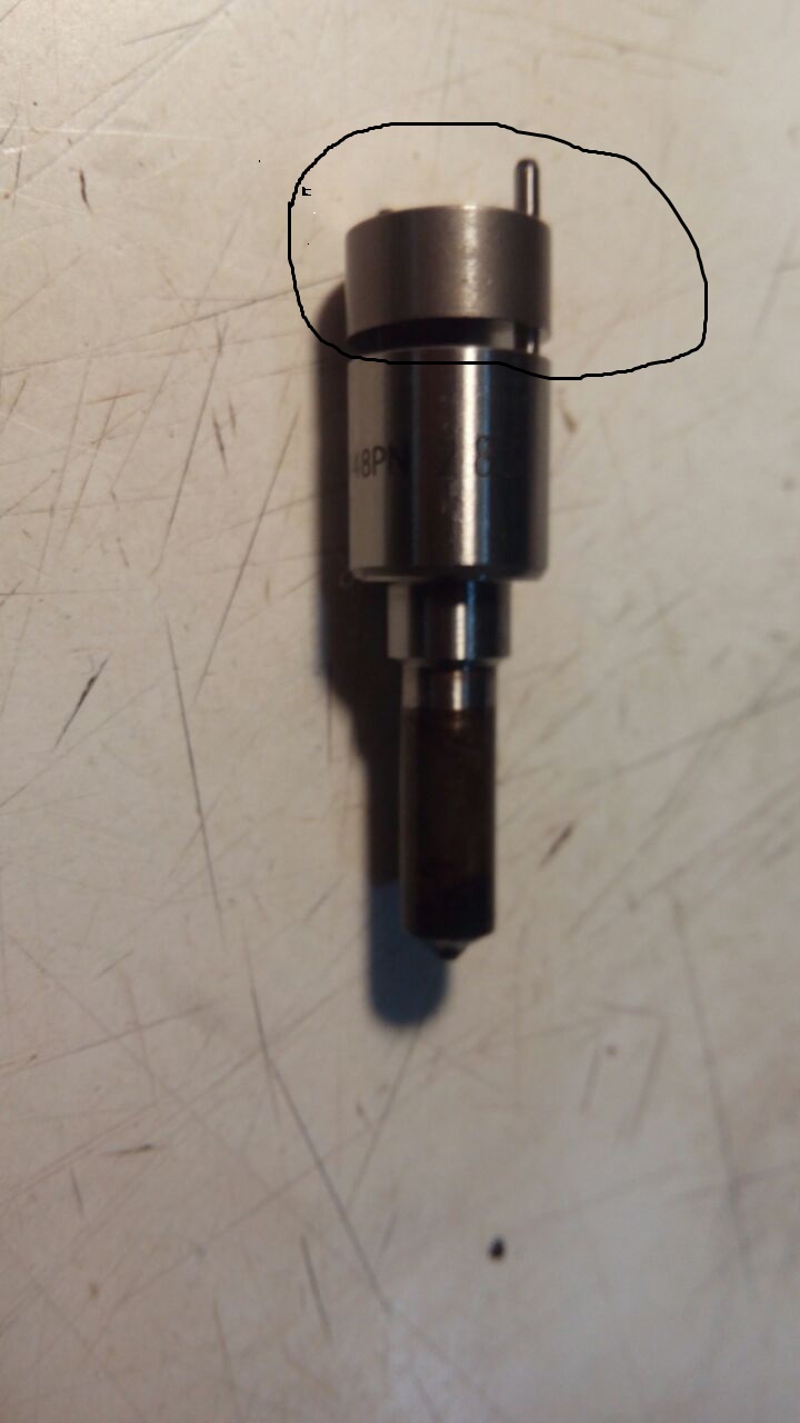

вечер добрый, помогите....отправил насос в ремонт,заодно и форсунки.попал на ремонт форсунок распылители DLLA 148 PN 283 нашел,верхнюю проставку не могу найти не номера...не на дроме,так как не знаю парт номера.можете помочь в номером

выделена приставка
выделена приставка
вечер добрый помоги....отправил насос в ремонт,заодно и форсунки.попал на ремонт форсунок распылители DLLA 148 PN 283 нашел,верхнюю проставку не могу найти не номера...не на дроме,так как не знаю парт номера.можете помочь в номером

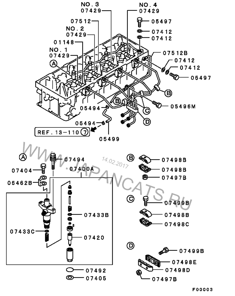

Укажи номер на схеме.

Lысый писал(а):вечер добрый, помогите....отправил насос в ремонт,заодно и форсунки.попал на ремонт форсунок распылители DLLA 148 PN 283 нашел,верхнюю проставку не могу найти не номера...не на дроме,так как не знаю парт номера.можете помочь в номером
зачем плодишь один вопрос? проставка отдельно не продаётся. только подогнана к каждому распылителю. номера комплект у тебя есть http://www.pajero4x4.ru/bbs/phpBB2/view ... 5#p2544661
