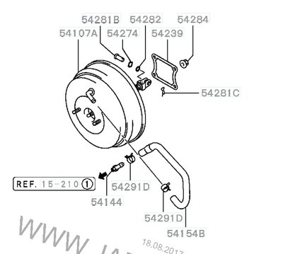

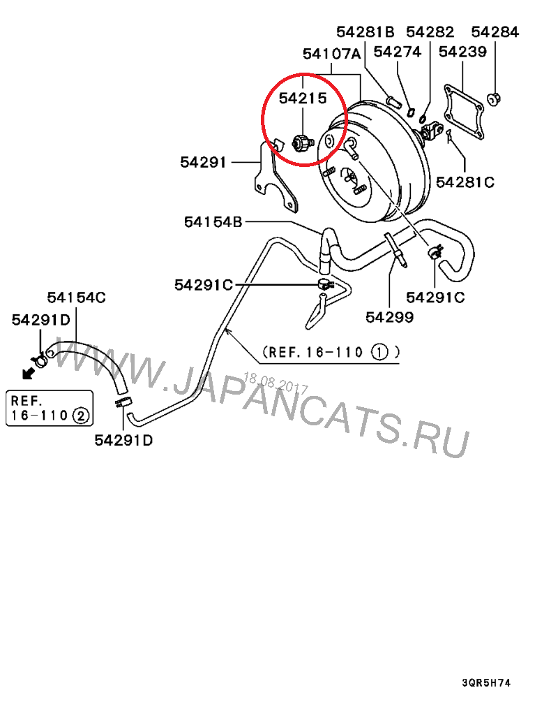

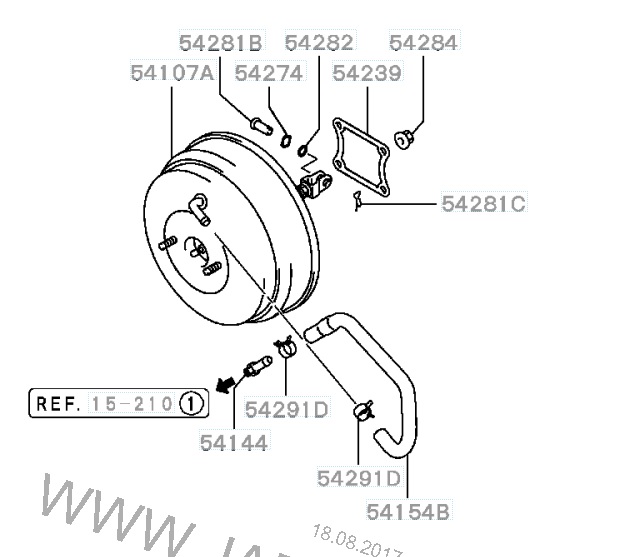

А датчик на вакуумном усилителе на что влияет?

pavpav писал(а):А датчик на вакуумном усилителе на что влияет?
на вакумнике нет датчика.
Поплавок только в расширительном бачке ГТЦ. когда низкий уровень тормозухи горит лампочка ручника
У меня слева (если смотреть на ваккумник) стоит датчик (вкручен) и от него идут провода

фото?

Датчик выделен красным
