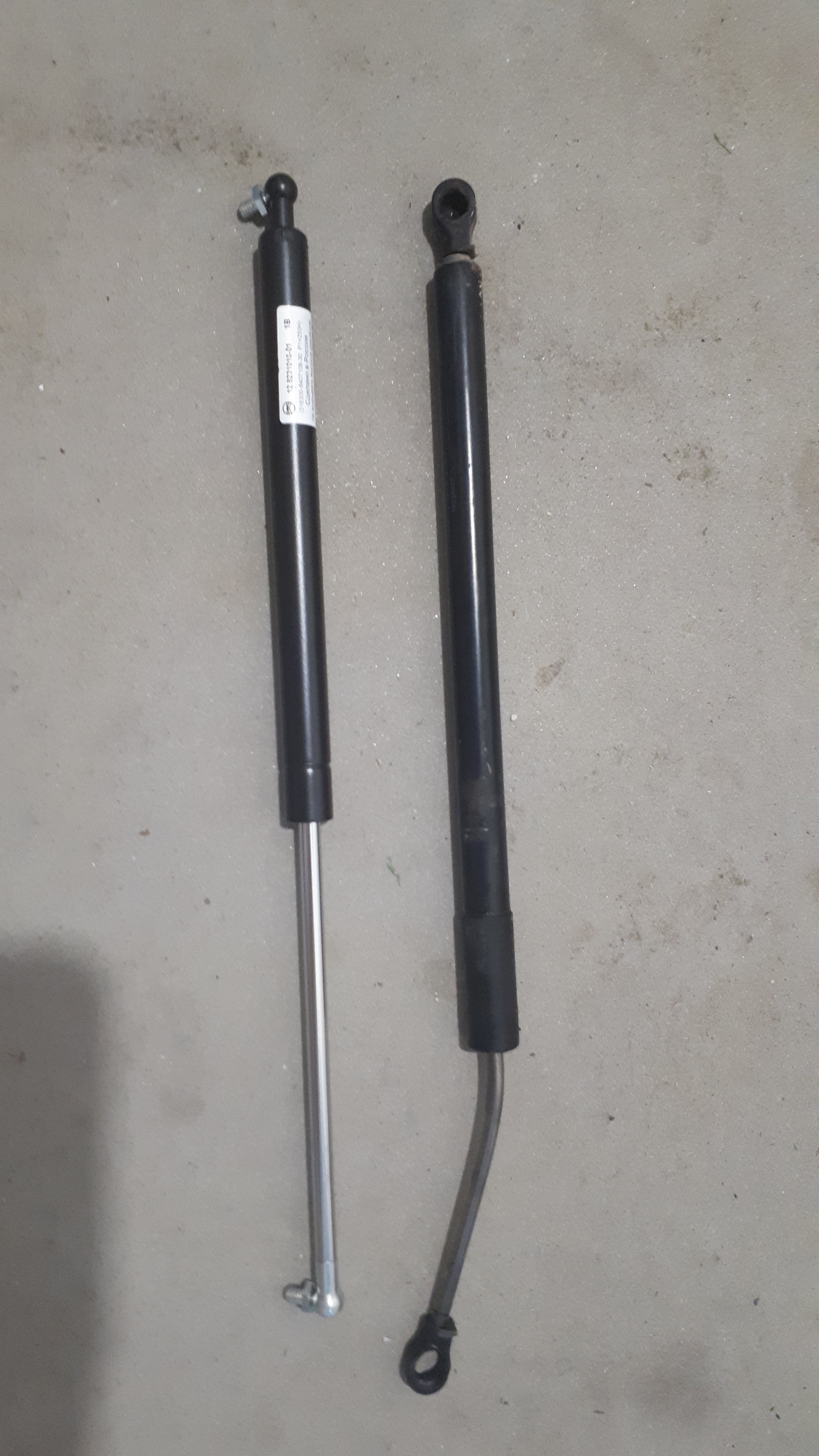

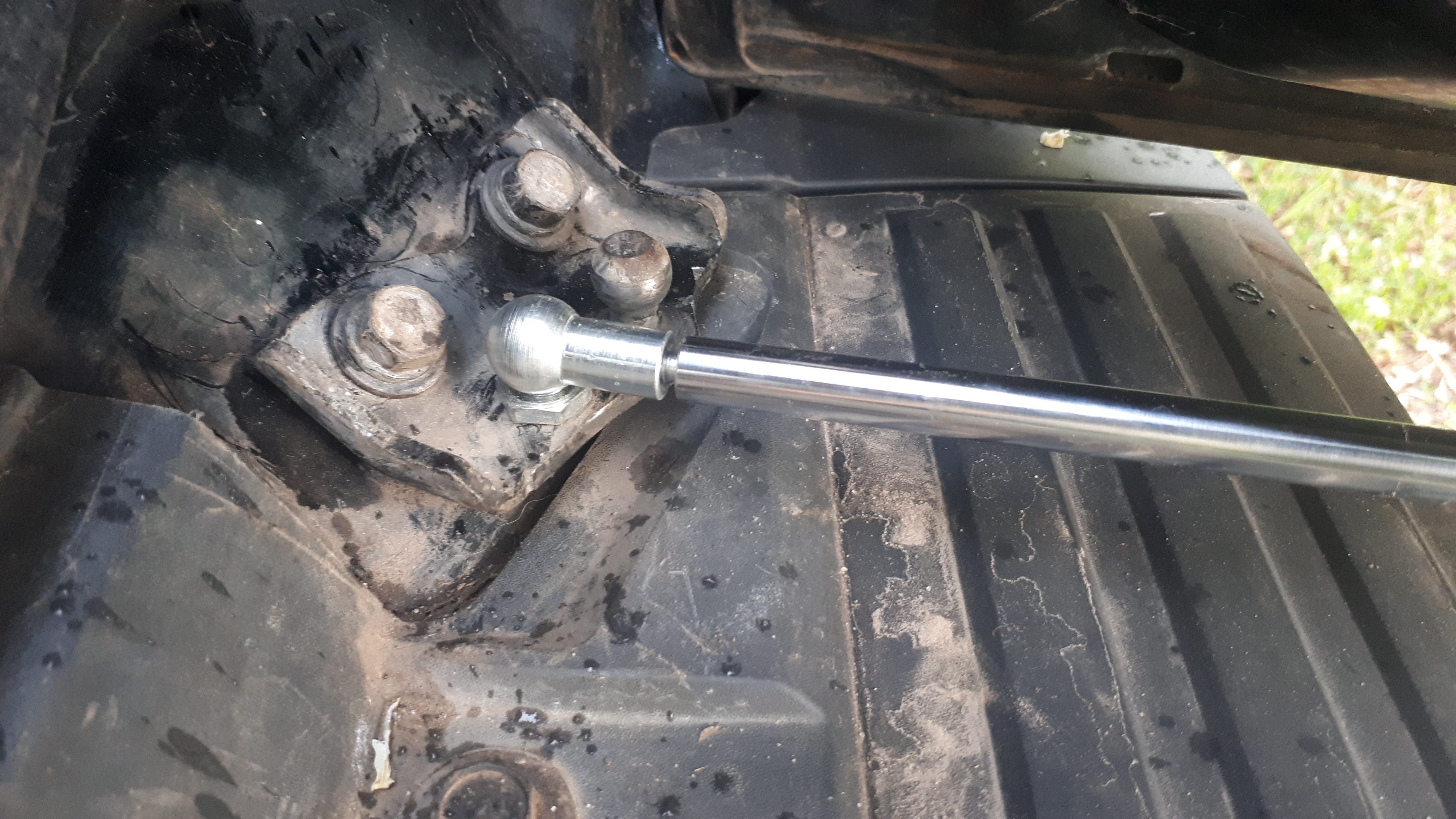

Добрый день , полетел амортизатор, поставил от патриота , 550 руб , снял кронштены , просверлил 2 отверствия , 5 мин времени, и поставил

Амортизатор подходит от нескольких марок, а как думаешь решать вопрос с фиксатором?

sensey писал(а): Добрый день , полетел амортизатор, поставил от патриота
Это ненадолго, уже штук 5 поставил от всяких Патриотов и типа импорт, "калитка" Паджеро своей инерцией выламывает узел крепления и вуаля.

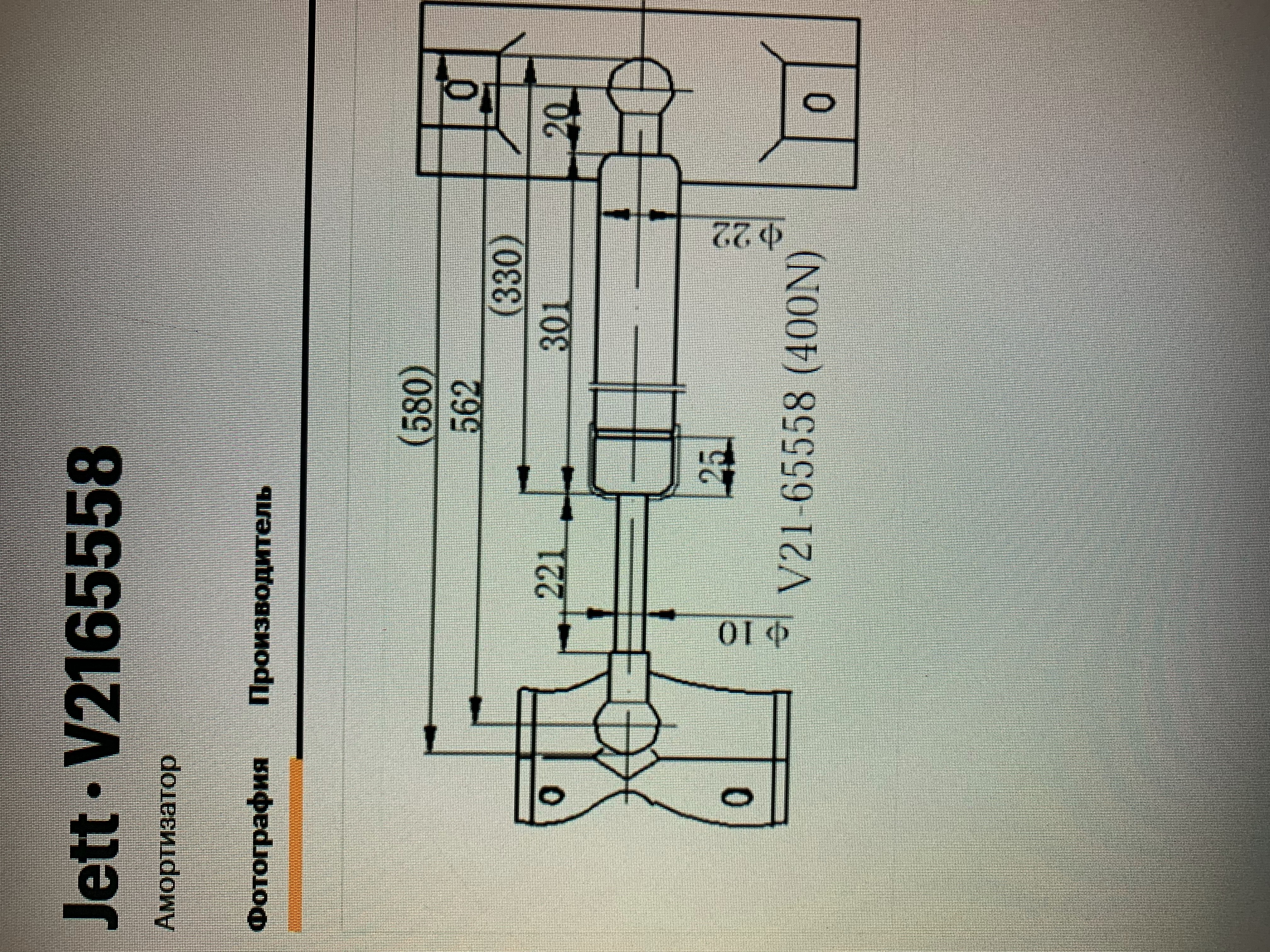

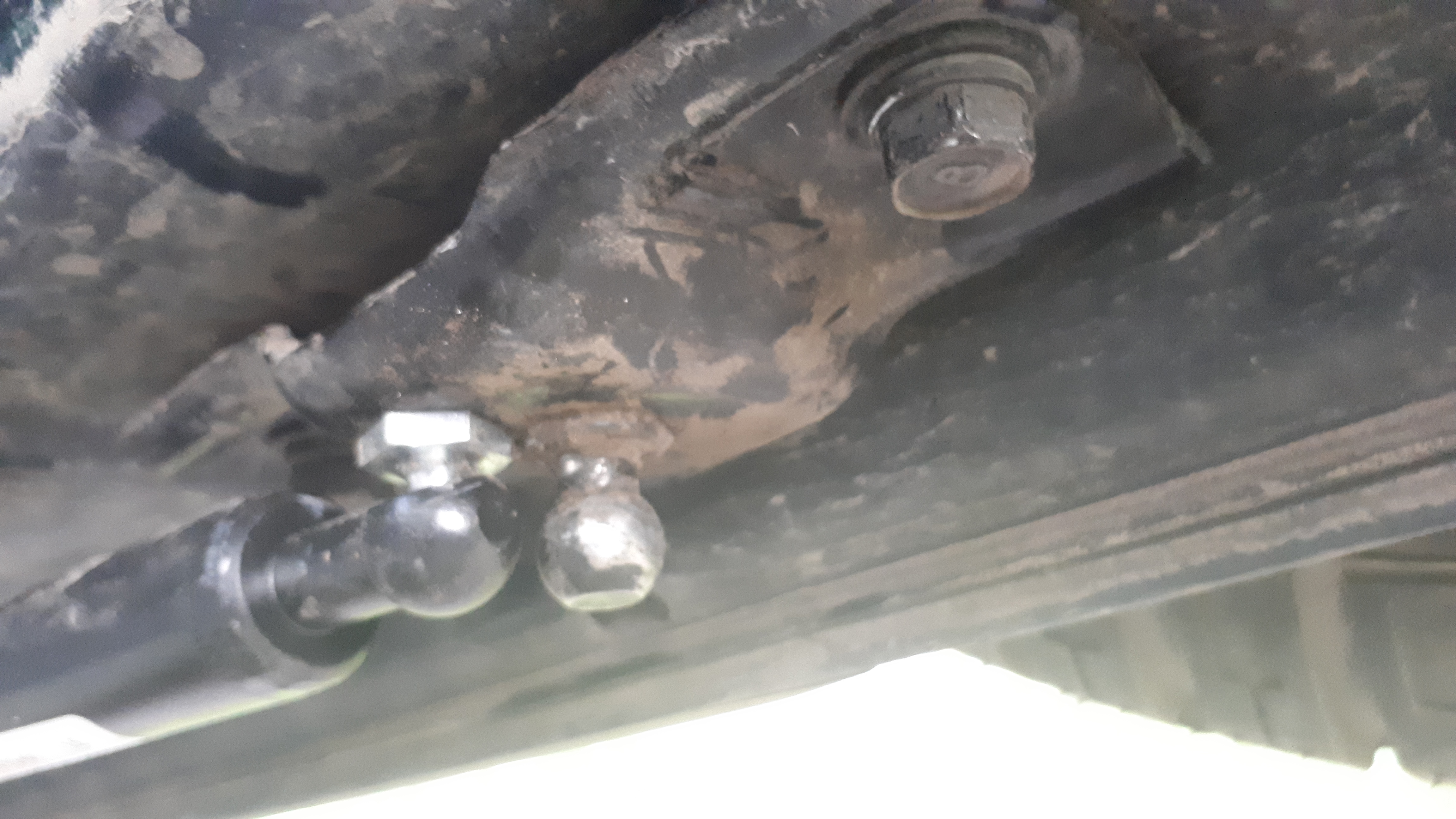

Может кто сталкивался с аналогом (номер по емексу V2165558), он хоть из металла? Или тоже пластик и до первого порыва норд-оста? ::-D:

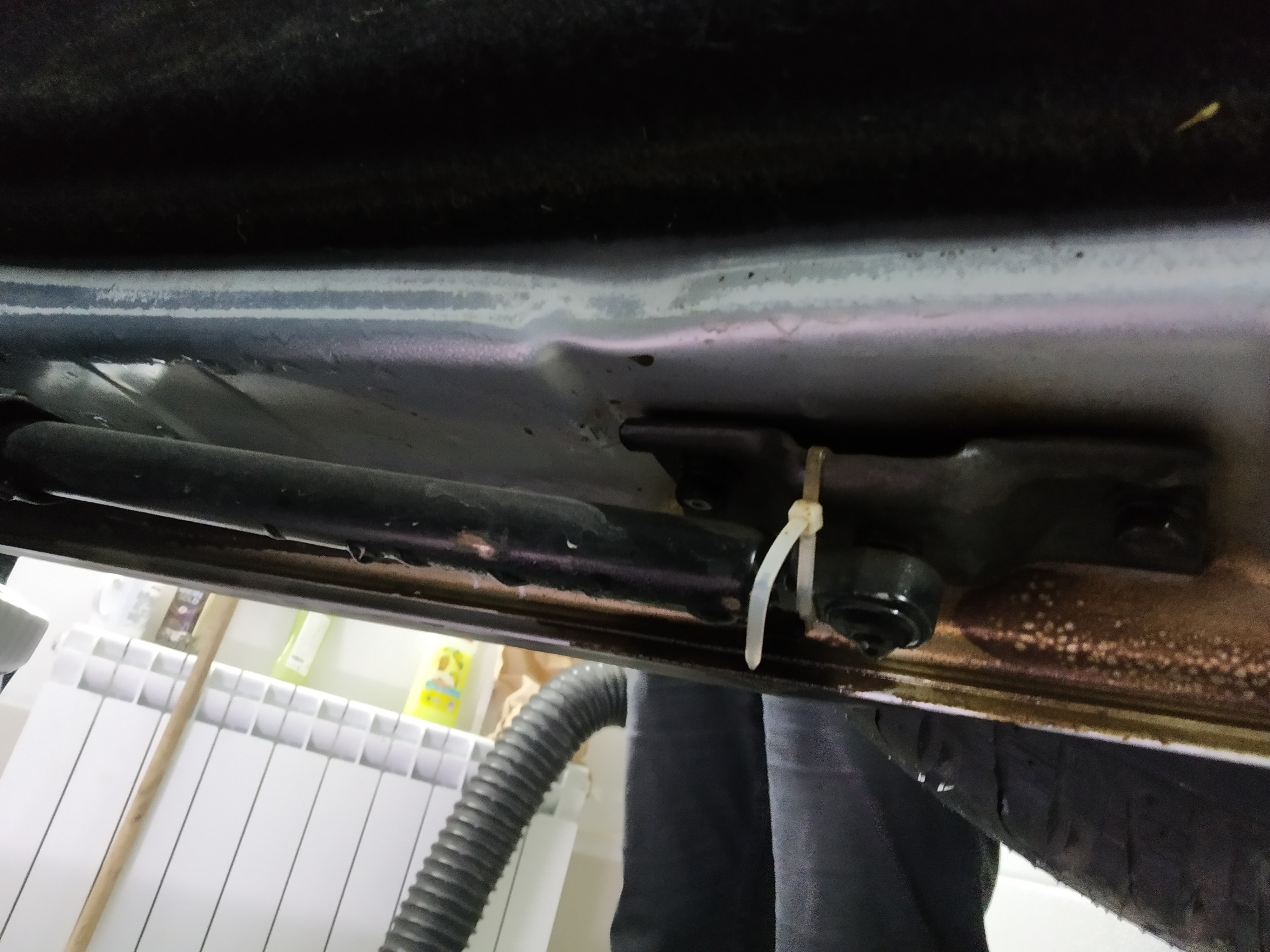

срочное решение проблемы с помощью хомута.три года уже ездит)
