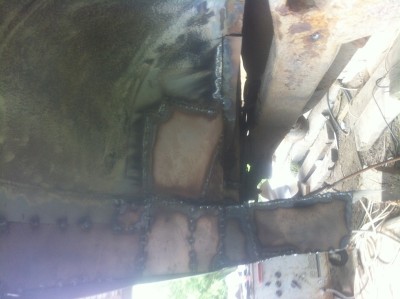

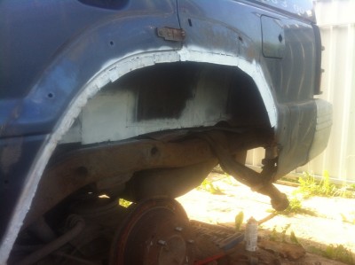

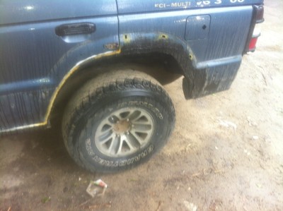

в общем осталось совсем чуть-чуть... правый порог(соответственно и пол, который вообще в ужасном состоянии, по сравнению с левой стороной), передняя правая арка, крыло, правая часть телевизора и кусочек задней арки. Вот немного вчерашнего(середина дня, вечером уже не фоткал). В общем принимает уже человеческий вид

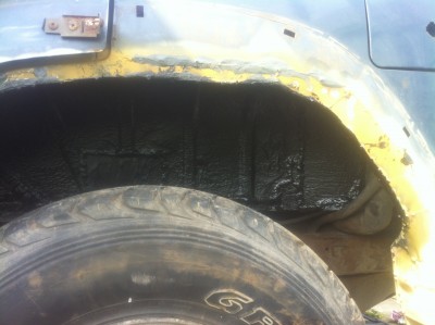

Жалко только вечером уже не стал фоткать... все залил боди 930, внутри тоже... правда пришлось помучится, он с пистолета распрыскиваться особо не хочет, а кисточкой в узкие места не подлезть - выручил старый, добрый помощник, который уже не 1 раз выручал меня, проще говоря обычный строительный фен. Боди мешал с мовином и растворителем, подогревал все это дело феном(подогревал мягко сказано конечно). В общем он сам из пистолета вылетал
. когда стал заводить трубку отвода воды с люка(наверно с люка, точно незнаю, но больше все таки неоткуда...) пальцем уперся в дно кармана(который за задним колесом) в общем слой там около 1 см
кто будет повторять сие действо - аккуратней, бодик смывается только бензином(пока не встал, если встал то совсем тяжко будет, но он долго сохнет...) и разогревать очень аккуратно - полыхнет - мало не покажется...
да, совсем забыл... как оказалось машина была бита не только в левую переднюю часть, так еще и по диагонали сзади... в общем какие то сервис-мены(оторвать бы им руки и запихать куда подальше) сделали ход конем - ничего толком не вытягивая, сделали разрез сзади, как раз этого кармана, и заварили его же... в общем пришлось потратить часа наверно 3, что бы вытянуть заднюю стенку...

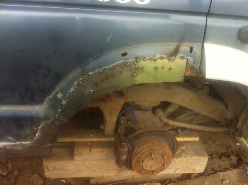

Режешь-варишь-мажешь-едешь. Все по месту))))

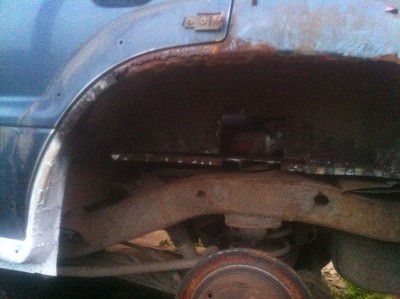

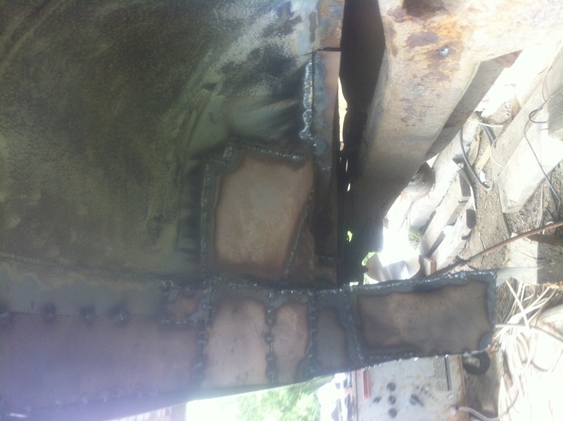

когда щас арку делал, получилось что там часть арки ближе к крылу .как бы пустая, получается полоса которая и гниет. режешь по ребро ее и потом по полосочке привариваешь. сегодня сфоткаю как делал. я только начал...как раз еще все видно.....и потихонбку вниз спозаешь к порогу и все завязываешь.....

дак я в смысле все эти загибы, каким ювелиром надо быть чтобы все это выгнутьАльберт75 писал(а):Режешь-варишь-мажешь-едешь. Все по месту))))

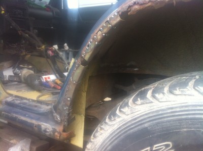

Как таковых там сильных загибов и нет. Все сигментами можно наварить. У меня проблема была в арках где задняя дверь открывается. Вот там точно нормально не сделать. Для меня проще, заднюю часть заказать и новое вварить. Да и времени надо оооочень много. )))))

вот я про это и говорю где дверь открывается, извиняюсь что сразу неправильно описал)Альберт75 писал(а):Как таковых там сильных загибов и нет. Все сигментами можно наварить. У меня проблема была в арках где задняя дверь открывается. Вот там точно нормально не сделать. Для меня проще, заднюю часть заказать и новое вварить. Да и времени надо оооочень много. )))))

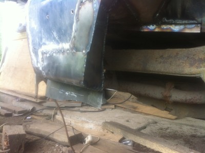

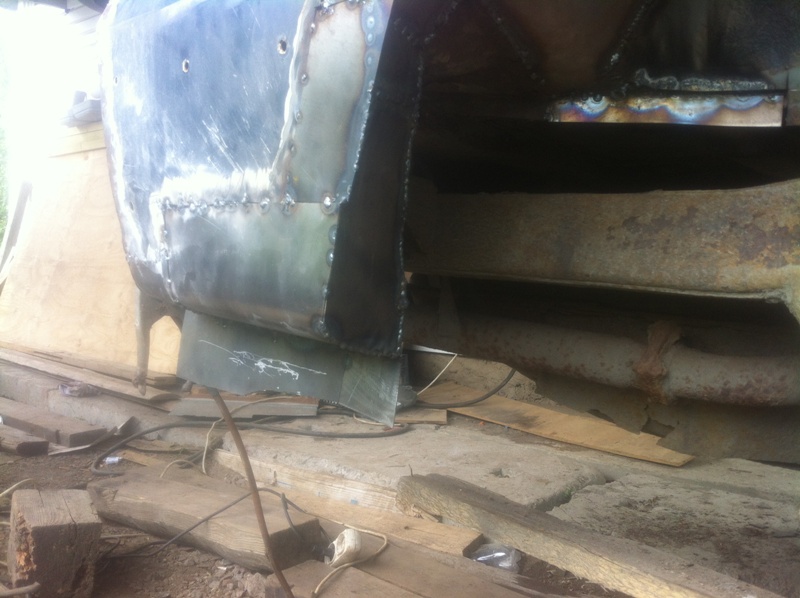

в общем сначала мучился - гнул, и маленькими полосками вваривал, правую сторону делал уже по другому: сначала сделал лицевую сторону, потом снизу кромку просто приварил(что б можно было снизу закрепить расширитель)

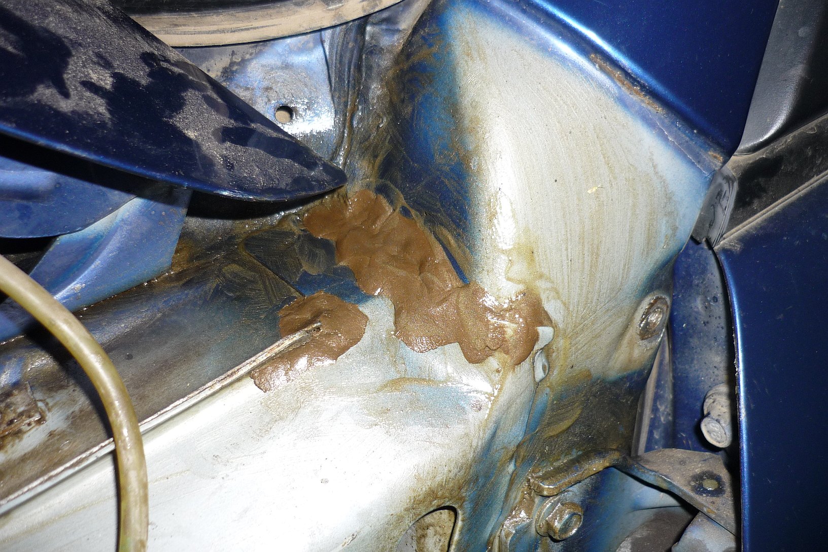

Про пластилин...владимир михайлович писал(а):Вот не получается быстро. Часов 15 ушло, еще минимум 6.
Я грунтую грунтовкой ГФ красной, потом все швы с двух сторон пластилином мажу. Поверх черной эмалью ПФ 115.
Михалыч, попробовал я им нынче пользоваться... Но не в швах, а так... мелкие дырки заделывал, чтоб в салон вода не брызгала. Дык пока прохладно было, то ещё ничего, а вот в жару прям из дырок вытекает...
Как же он под краской-то себя чувствует?

мне тоже пластилина не понравился....я мелкие дыры кисточкой и герметиком замазывал,просто черпал поболее.....у меня получилось так что я этим герметиком все дно прошел и сверху битумной мистикой. и в салоне так же. получился пирог - кислотгый грунт,герметик, эпоксидный грунт,краска,мастика. шумка и коврик. днище так же,ток без шумки..

Я и не задаюсь особо этим вопросом. Смотрю - вокруг швов есть жирный след от растекающейся жировой связующей пластилина. Ну и ладно.dvm99 писал(а):Про пластилин...владимир михайлович писал(а):Вот не получается быстро. Часов 15 ушло, еще минимум 6.

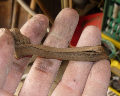

А я вот как кот на сметану смотрю на мастику (или герметик, хрен его знает как назвать..), что у меня имеется с совковых времён в количестве нескольких килограммов. Не помню, откуда я тогда её стырил, но у меня она представляет монолитный кусок, завёрнутый в бумагу. Мы её с отцом использовали для заделки стёкол в теплице. Подобную хрень в виде колбасок использовали раньше на стройке для заделки швов между панелями. И ещё я её встречал, но более грубую и зелёную, в девятке, на неё посажен пластиковый воздухозаборник печки под капотом. И такая же использовалась иногда для пломб в радиоаппаратуре совковых времён.
Штука весьма интересная. Не течёт при нагреве, но размягчается, чем-то походит на жевачку, так же сильно тянется, липкая и преставучая. Главная проблема, когда с ней работаешь- прилипает к рукам, но решается это смачиванием. Стареет, но медленно и на солнышке, на теплице уже зкаменела за 20 лет, но кусок, что в кладовке лежит, такой же как и был раньше, свойств не изменил. Я тут намедне кое-где в машине другой машине ей мазнул, а поверхность была промовилена и ещё не высохла, дык мовиль её подрастворил, и смешался с ней. Ну такой вариант без краски конечно. Но мне кажется, что краска тоже нормально на неё ляжет...
ЗЫ
Пробовал гуглить эту мастику, не знаю уж то или нет, но нашёл такое название Бутепрол-2М.

[quote="dvm99"][/quote]
если работаешь с пластилином - после обработки швов его ненадо греть(прямые солнечные лучи его тоже плавят) я все замазал пластилином, сверху резино-битумной - встало очень хорошо... сейчас даже стоя на солнце не текет не размягчается...
