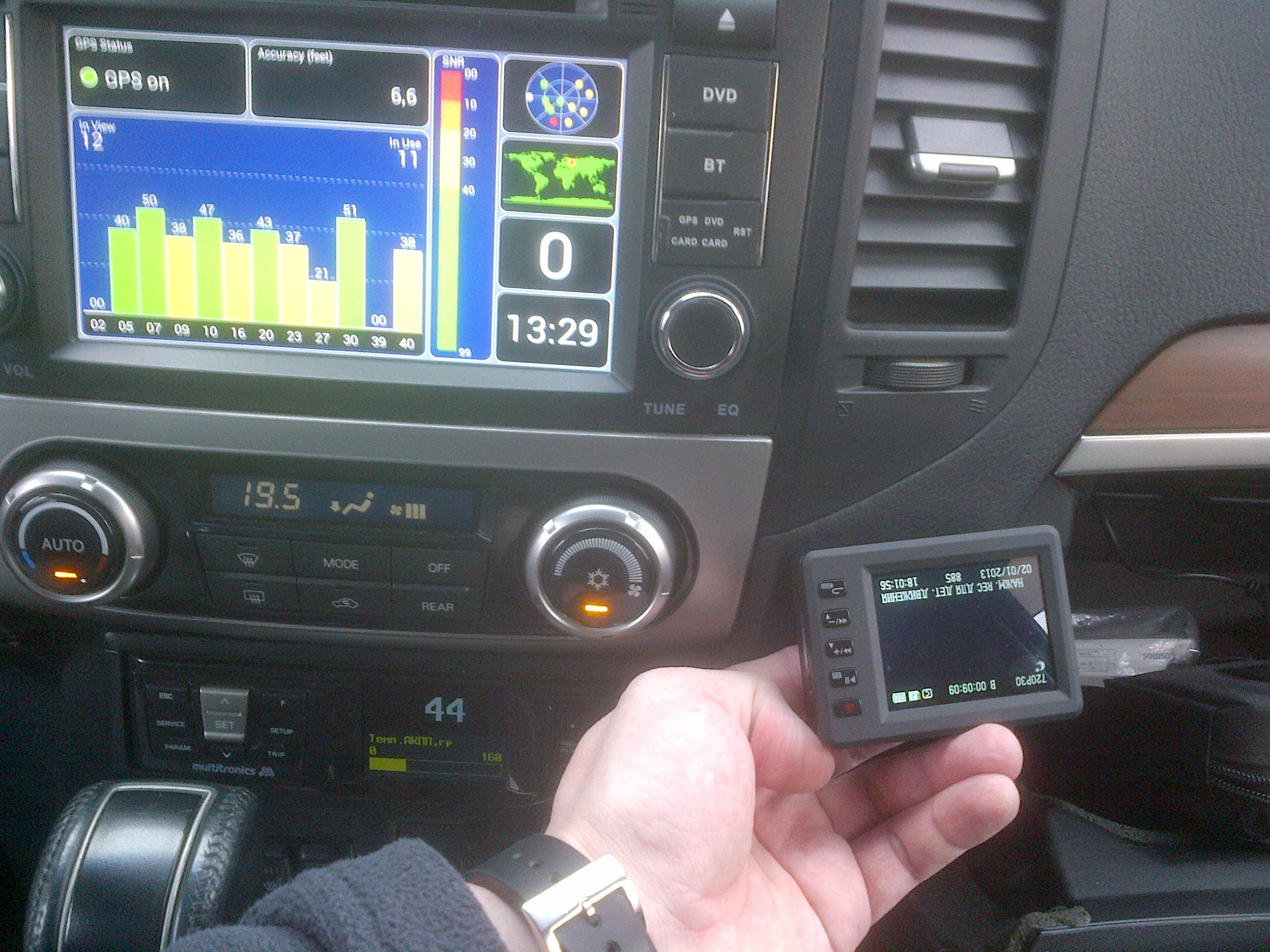

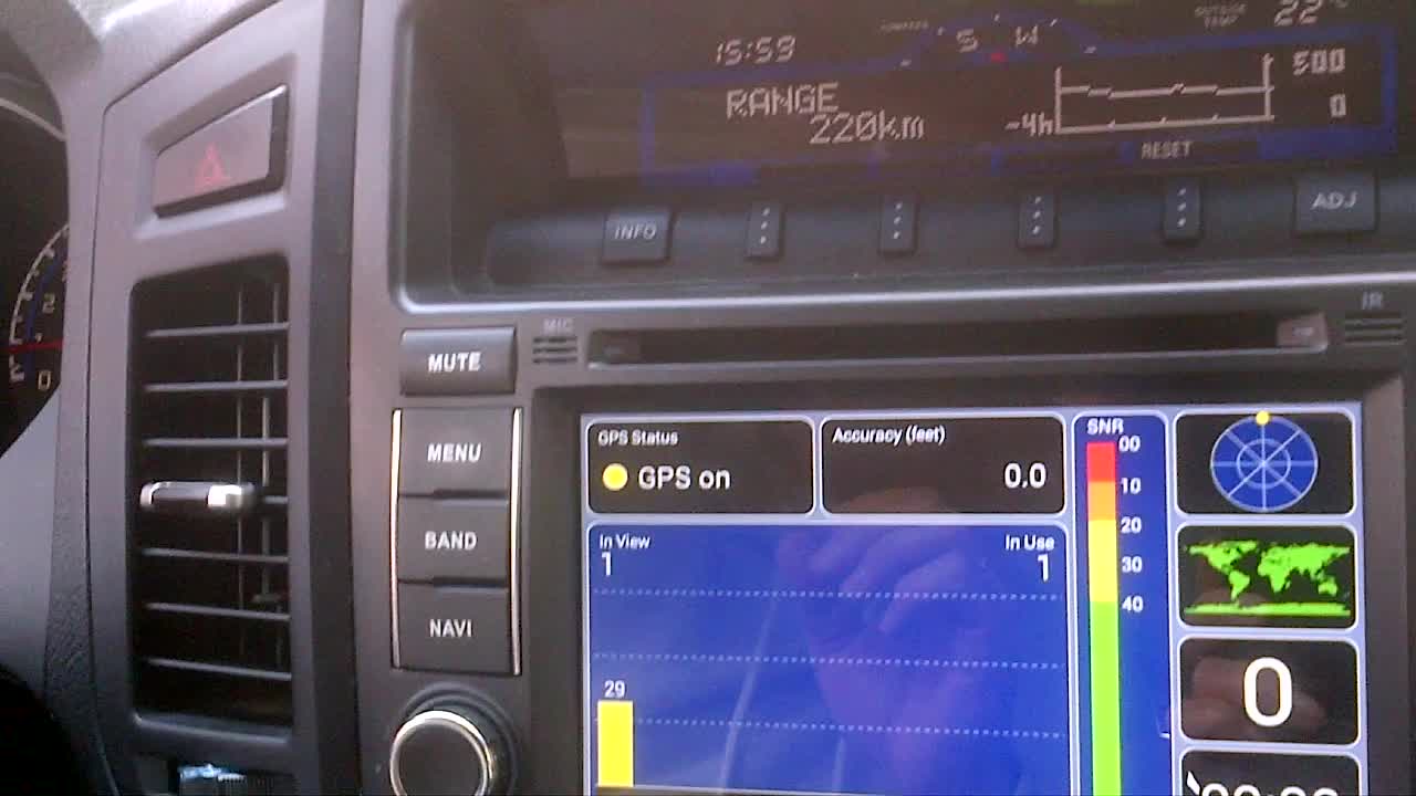

Приветствую, Genosse!
В копилку знаний и опыта.

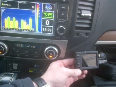

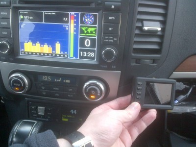

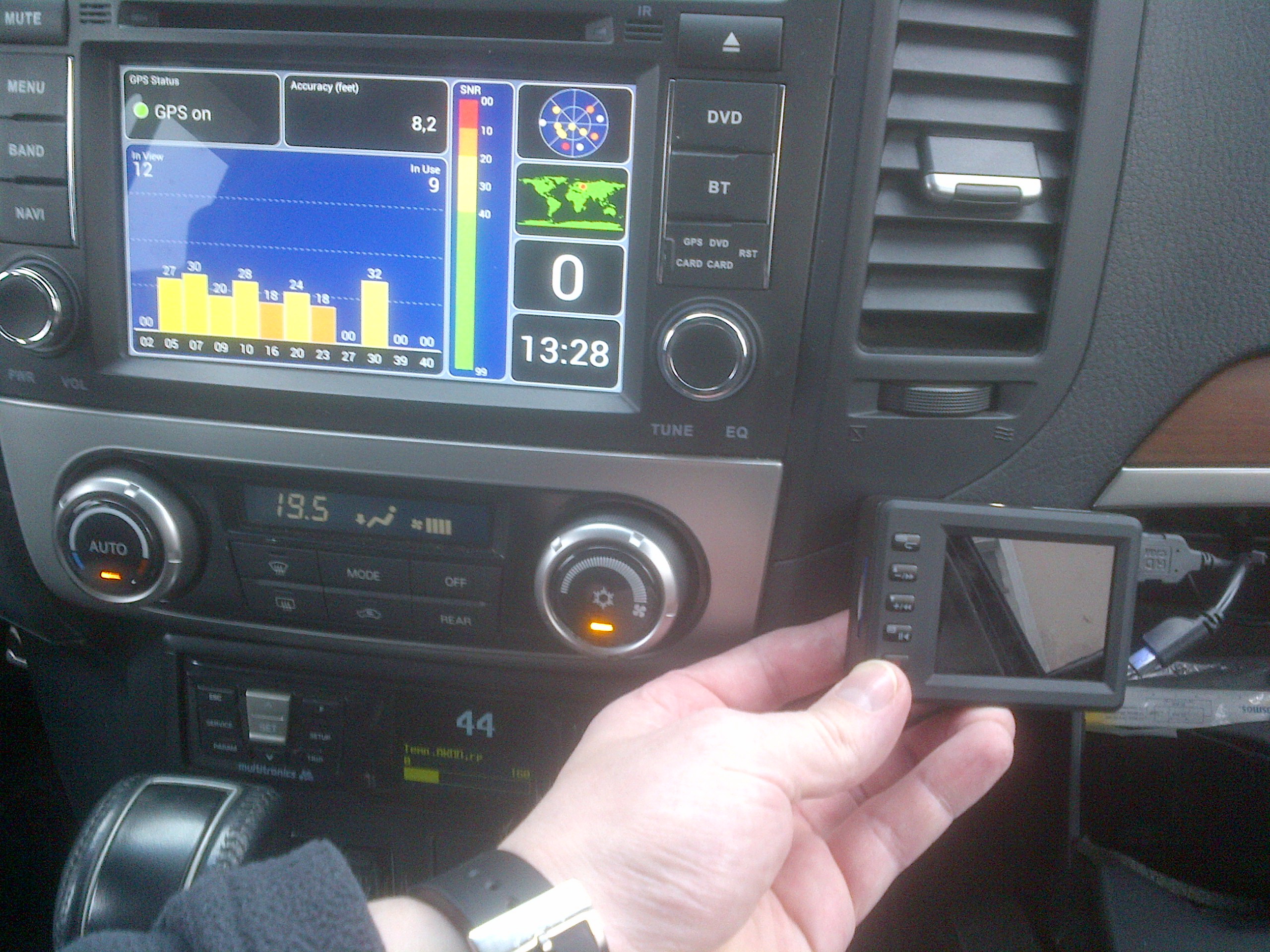

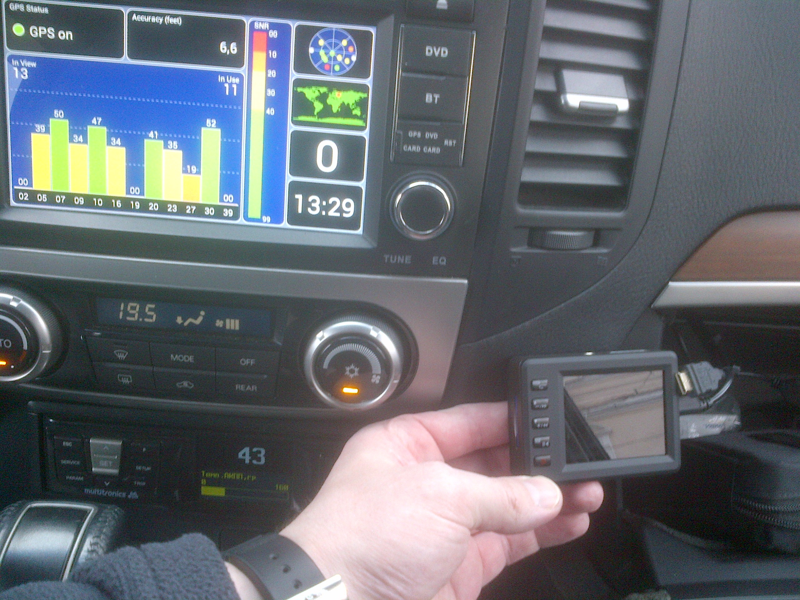

GPS-навигация на Андроидном ГУ_VS_ видеорегистратор с выносной камерой
Все именно так у этих двух штк: Versus, (Против, то бишь).
Суть вопроса такова: с самой установки ГУ на Андроиде я испытывал проблемы с качеством приема GPS-сигнала и, как следствие, с качеством работы навигации. Включалась она до-о-олго, спутники видела, но позиционирование занимало до 15 минут и сигнал постоянно норовил отвалиться. Для примера: Что я только не делал: антенну GPS выносил из торпедо не ветровое стекло, блок GPS на материнке перепаивал, саму материнскую плату на ГУ менял… Короче-жесть.
К чести продавца ГУ (Владимир из Астрахани
) он стоически выдержал все эти борения, консультировал меня постоянно, высылал запчасти (к сведению-материнка стоит практически как ГУ, а он мне ее дважды присылал), огромное спасибо ему за это.
Никакие китаезы ничего подобного делать бы не стали: это для сведения поклонников всяких Али (-Бабы, -Экспресс, еt сetera…).
Но все было тщетно.
И вот, совершенно случайно, в разговоре с форумчанином liss 1975 я упомянул этот трабл. Николай спросил про тип установленного у меня видеорегистратора и посоветовал сделать простой эксперимент: включить «GPS-тест» на ГУ и выключить/включить питание регистратора и кабель на выносную камеру.
Результаты сего действа: Автомобиль стоит неподвижно, во дворе многоэтажных домов. Обратите внимание на статус приема, а не индикатор GPS (On/Off), чтоб отвалиться позиционированию из-за слабого сигнала нужно некоторое время.
Что примечательно: наличие питания на регистраторе несколько ухудшает прием GPS-сигнала, а при подключении кабеля камеры происходит его категорическое ухудшение.
Огромное спасибо и безграничная уважуха, Николай (ака liss 1975)!!!
Наслаждаюсь мгновенно подрубающимся навигатором
и думаю, что за изверги производят девайсы, категорически несовместимые друг с другом?
Проблема носит системный характер, т.к. проверял на двух регистраторах с выносной камерой:
-AXiOM Car Vision 1100
-QStar A7 Drive GPS v 4.0
в обоих случаях эффект при подаче питания на них одинаковый – «пришибленный» GPS-сигнал на ГУ.
Так что, господа, дружеское общение помогает решить казалось-бы неразрешимые задачи.
Всем удачи!

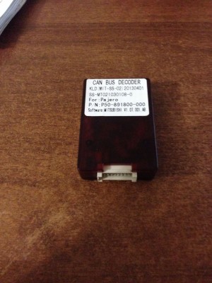

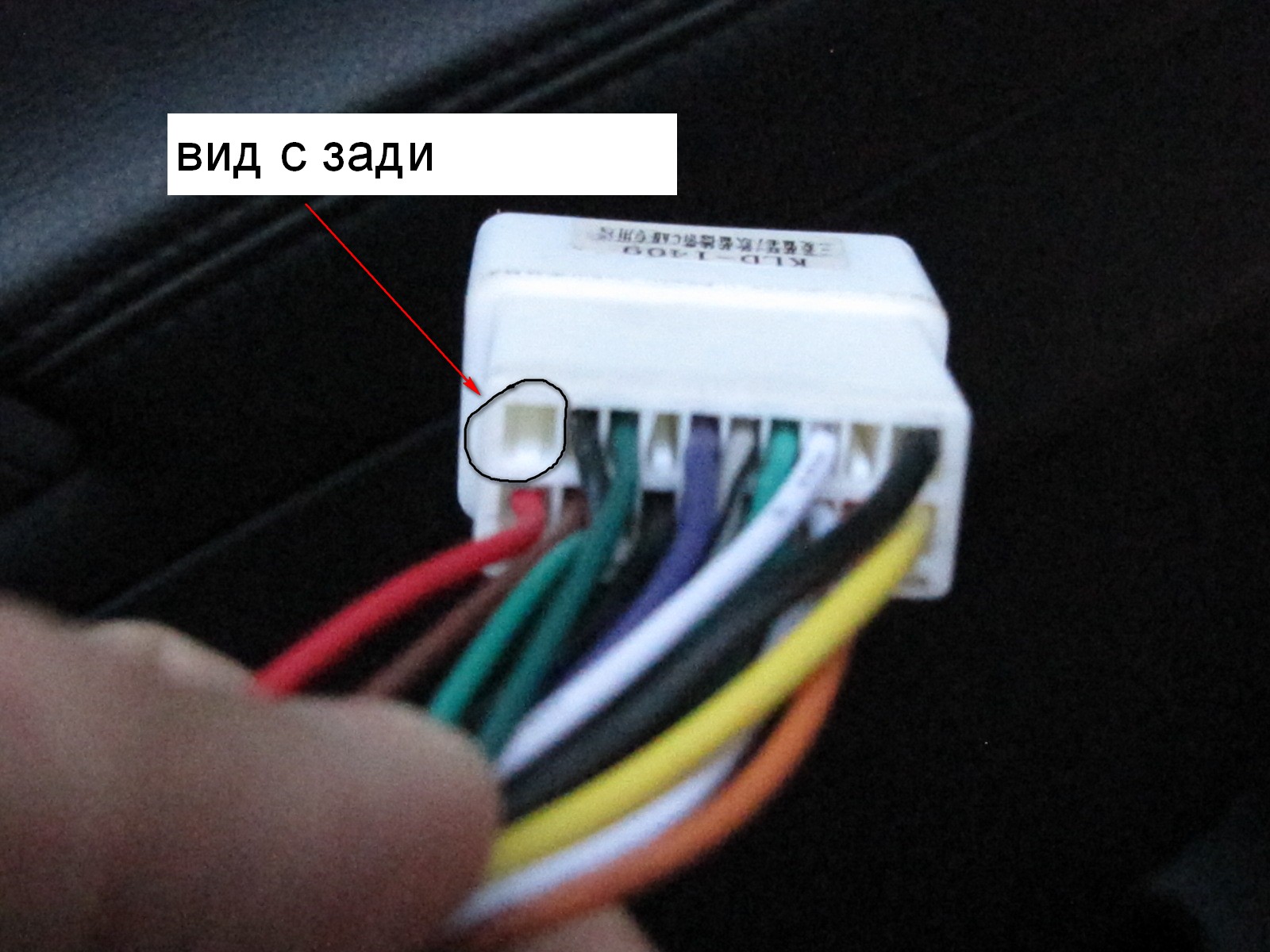

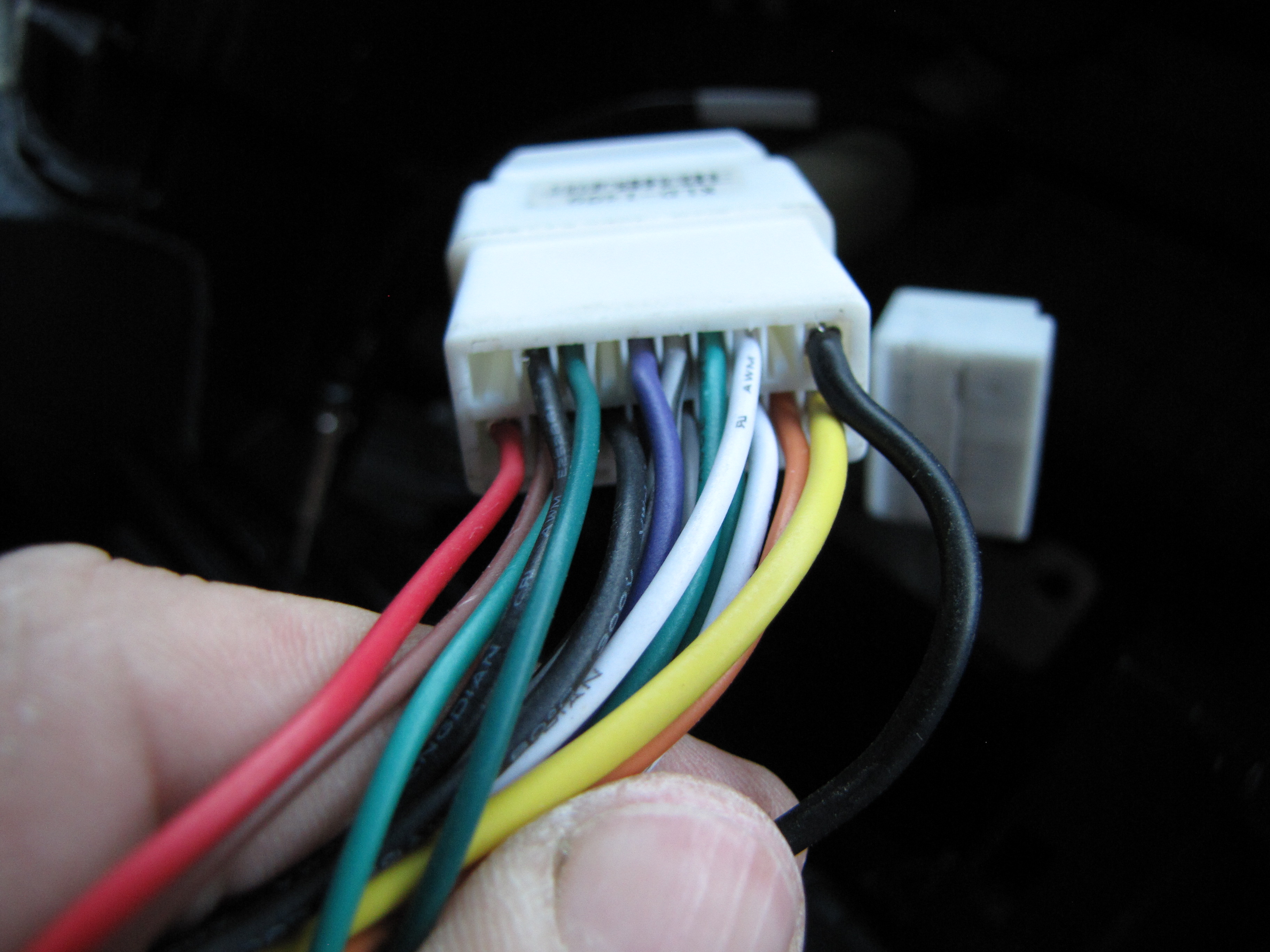

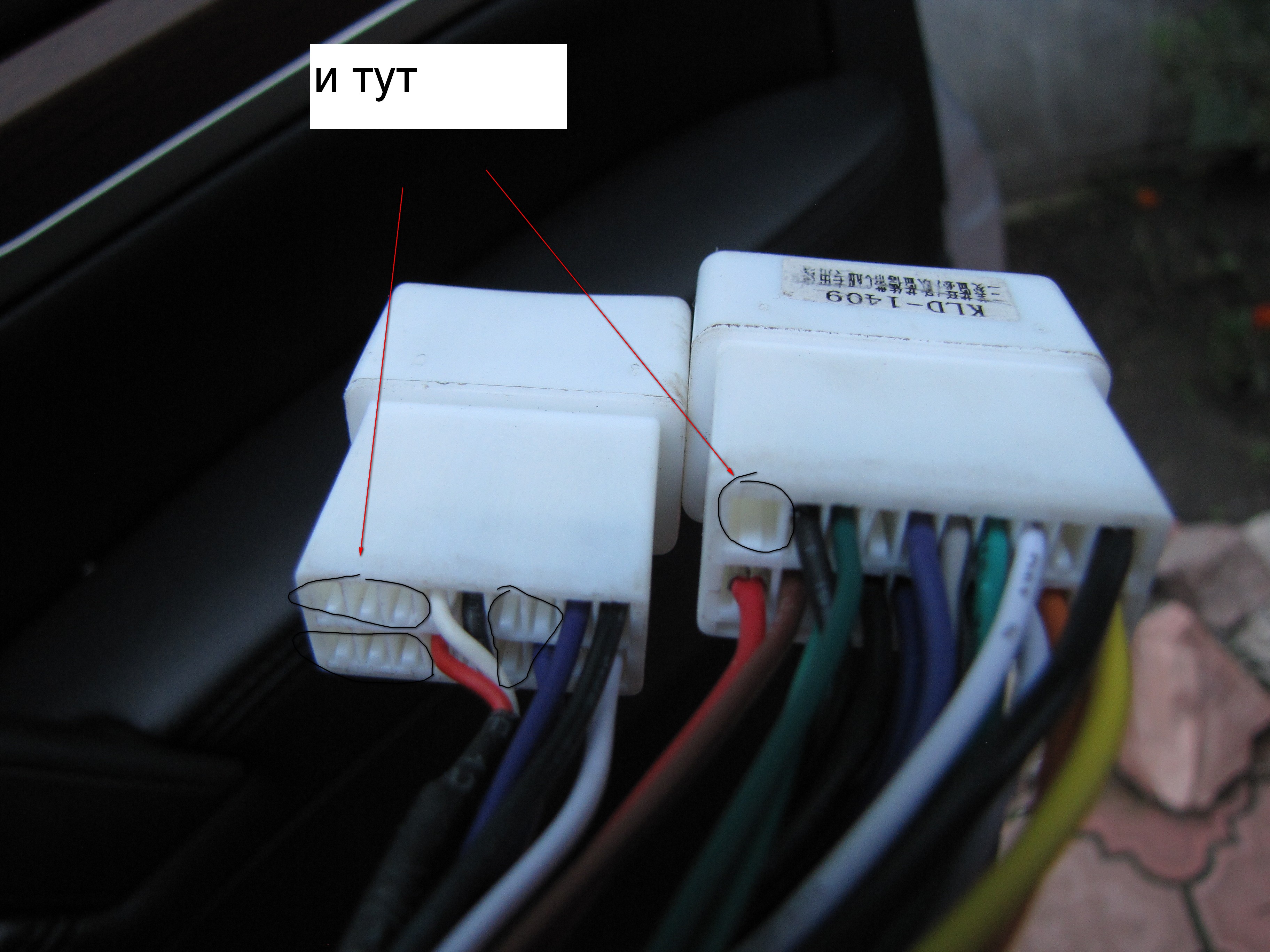

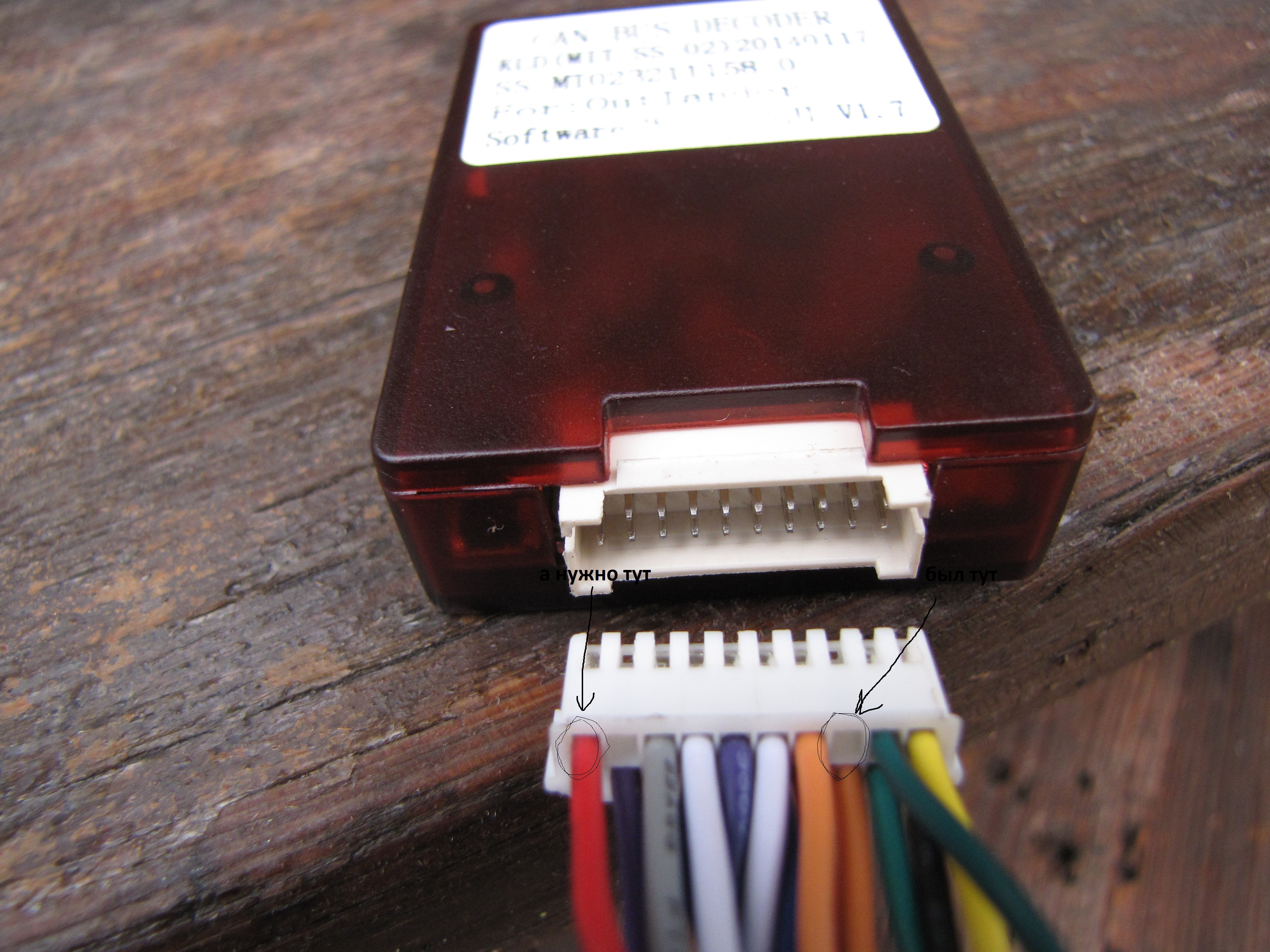

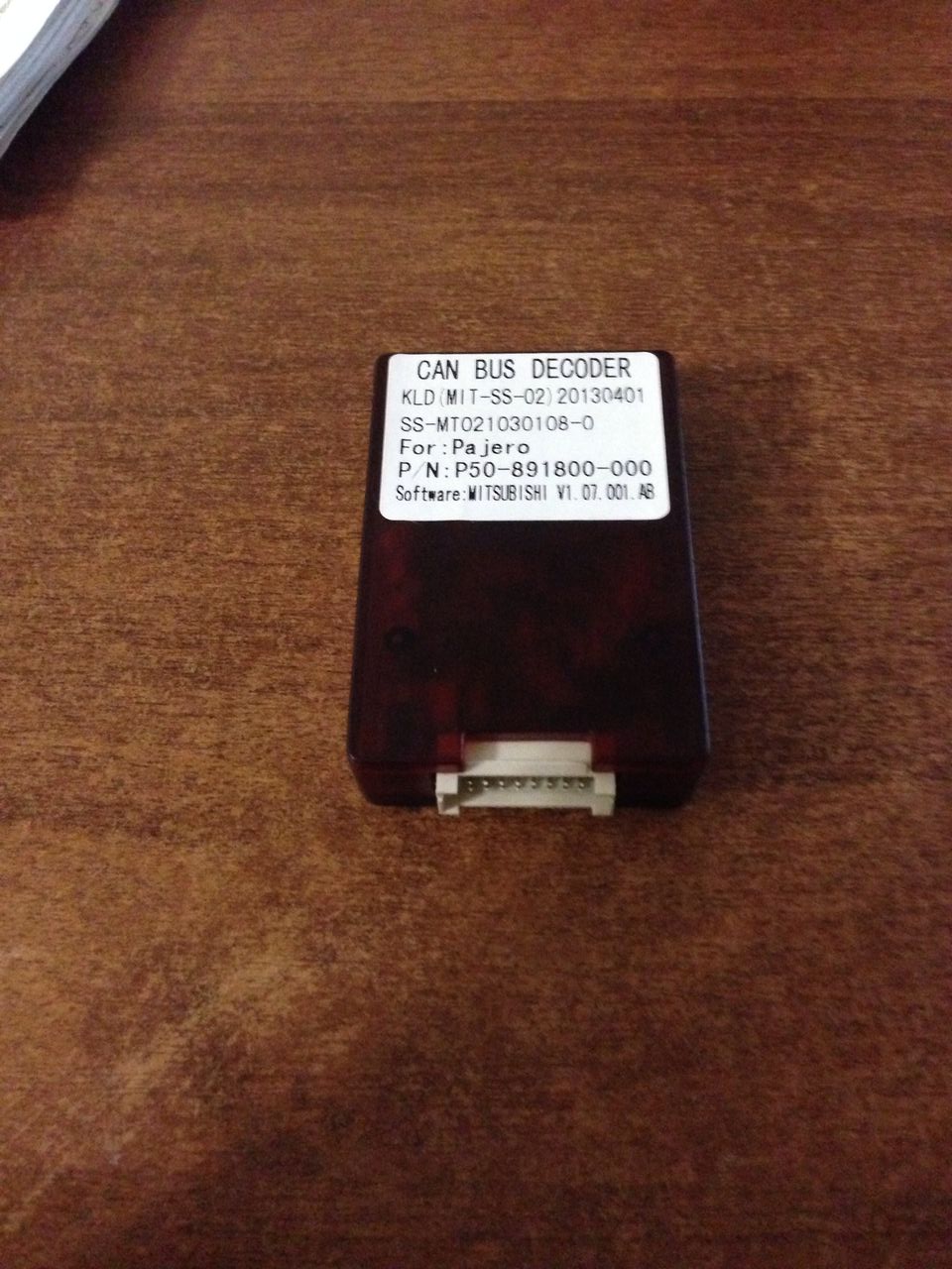

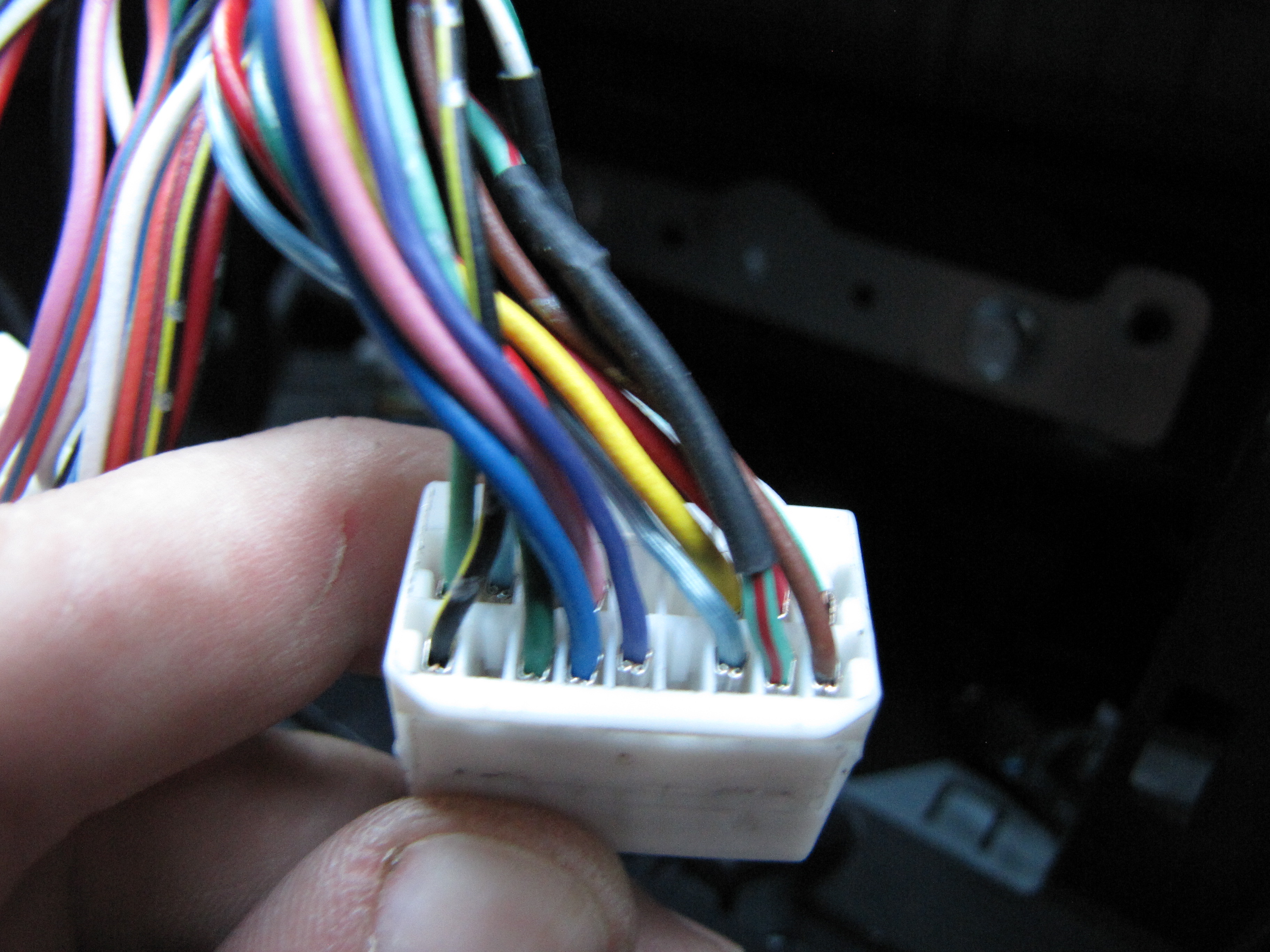

Здравствуйте! Мужики нужна ваша помощь.судя по ветке вы знаете проблему.Проблема в следующем:Был куплен китайчик на андроиде http://ru.aliexpress.com/store/product/ ... 29493.html НО при установке не работает звук, не включается усилок.но сам он работает.в чём может быть причина??????Спасибо!!!

can bus надо что бы запустить усилок.если мы про ROCFFORDbenj писал(а):Здравствуйте! Мужики нужна ваша помощь.судя по ветке вы знаете проблему.Проблема в следующем:Был куплен китайчик на андроиде http://ru.aliexpress.com/item/Latest-An ... 29493.html НО при установке не работает звук, не включается усилок.но сам он работает.в чём может быть причина??????Спасибо!!!

В том то и дело,усилитель не включается.Может быть проблема в версии прошивки can bus.Мой выглядит так...

Re: ГУ (Головное Устройство) на Android для Pajero IV
Может на pajero нужен вот такой...
Или китайцы неправильно сделали распиновку контактов?????
- vector-n
- Сообщения: 2464
- Откуда: Ярославль
- Благодарил (а): 132 раза
- Поблагодарили: 213 раз

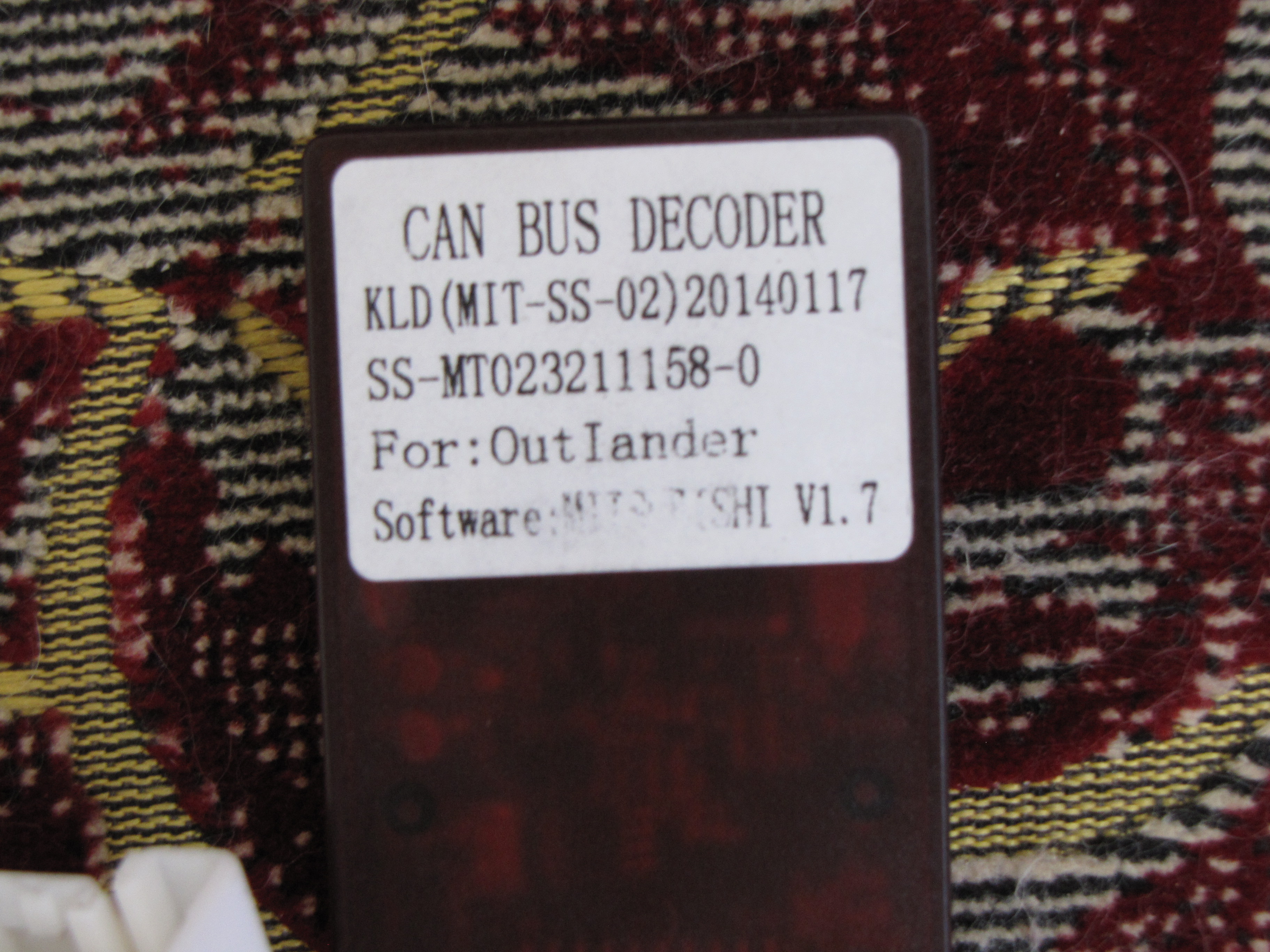

На первой странице этой ветки приводил фото своего can-bus адаптера. Тоже на корпусе Outlander написано и ничего, Rockford запускает.
М.б.сам адаптер у вас не рабочий?

Тоже когда то были проблеммы с запуском усилителя!!после чего пришлось нарисовать схемку!!!benj писал(а):В том то и дело,усилитель не включается.Может быть проблема в версии прошивки can bus.Мой выглядит так...
Так вот 5 красный провод на моей схеме на can bas и отвечает за запуск усилителя!!если у тебя он на томже месте- то тогда смотри настройки самой магнитолы!!

- Сообщения: 7
- Зарегистрирован: 28 июн 2015, 22:13
- Двигатель:: 4m41.дизель
- Мой автомобиль(и):: pajero 4. 3,2
- Откуда: днепропетровск

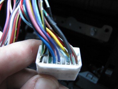

Один мастер вскрывал его,прозванивал,вроде целый.Смущает распиновка контактов,кое где их не хватает....
кое где контактов не хватает так и должно быть.это на родных разьёмах авто!!проверь просто по моей схеме с can bas правильно распинованы у тебя провода на 20pin и 18pin разьём авто!!benj писал(а):Один мастер вскрывал его,прозванивал,вроде целый.Смущает распиновка контактов,кое где их не хватает....
Ок,гляну всё по схеме,проверю.За схему спасибО!!!!!!!!
В общем проблема со звуком решилась в позитиве
Благодаря схеме igor-857 направление было выбрано правильное,а именно неправильная распиновка контактов.но не пятый красный контакт,а у меня это был третий.Плюс переписка с китайцами дала свой результат......они выслали видио ролик подключения контактов,чем они очень меня повисилили!!!!!продать продают,а вы е......сь. https://youtu.be/SXQFK1jxU90
