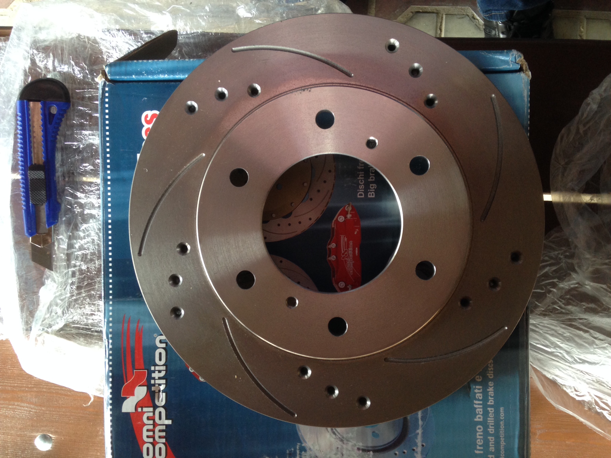

Я именно за эти диски не знаю, просто картинка красивая :)
Но думаю будут нормальные, просто у нас малоизвестная и не раскрученная фирма, судя по всему стоит в одном ряду с брембо, дба, ферродо... Вроде как Италия :)
http://www.renovak.cz/omni-competition.htm

Доброго времени всем.
в общем пришли мне тормозные диски. Ребята молодцы, сработали быстро. В субботу, если выберу время поменяю и напишу отчет. К сожалению делать этапами, как предлагает Денис не могу. Времени очень мало. Сейчас подаю документы на гражданство, оказывается это такая ЖОПА. Запись в уфмс на 3-4 месяца вперед, и каждый день надо ездить отмечаться, что бы не вылететь из рчереди. Улыбают слова Путина про упрощенку. Надо что бы он сам хоть раз сходил в уфмс. Так что общий отчет о проделанной работы с фото, конечно приложу. Но менять буду сразу все.
Всем удачи.

Будем теперь подождать :)
Смотрятся зачетно!

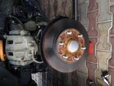

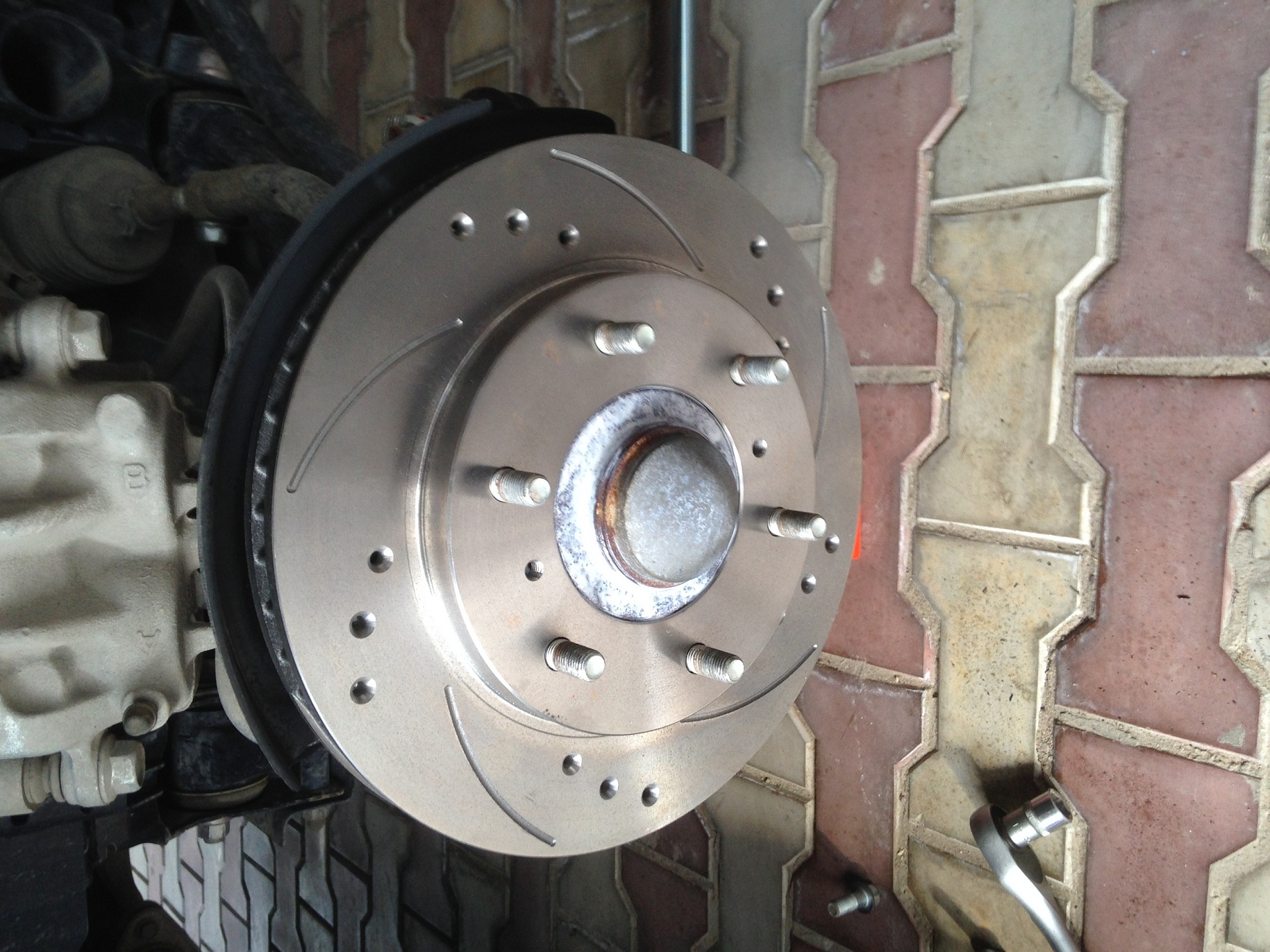

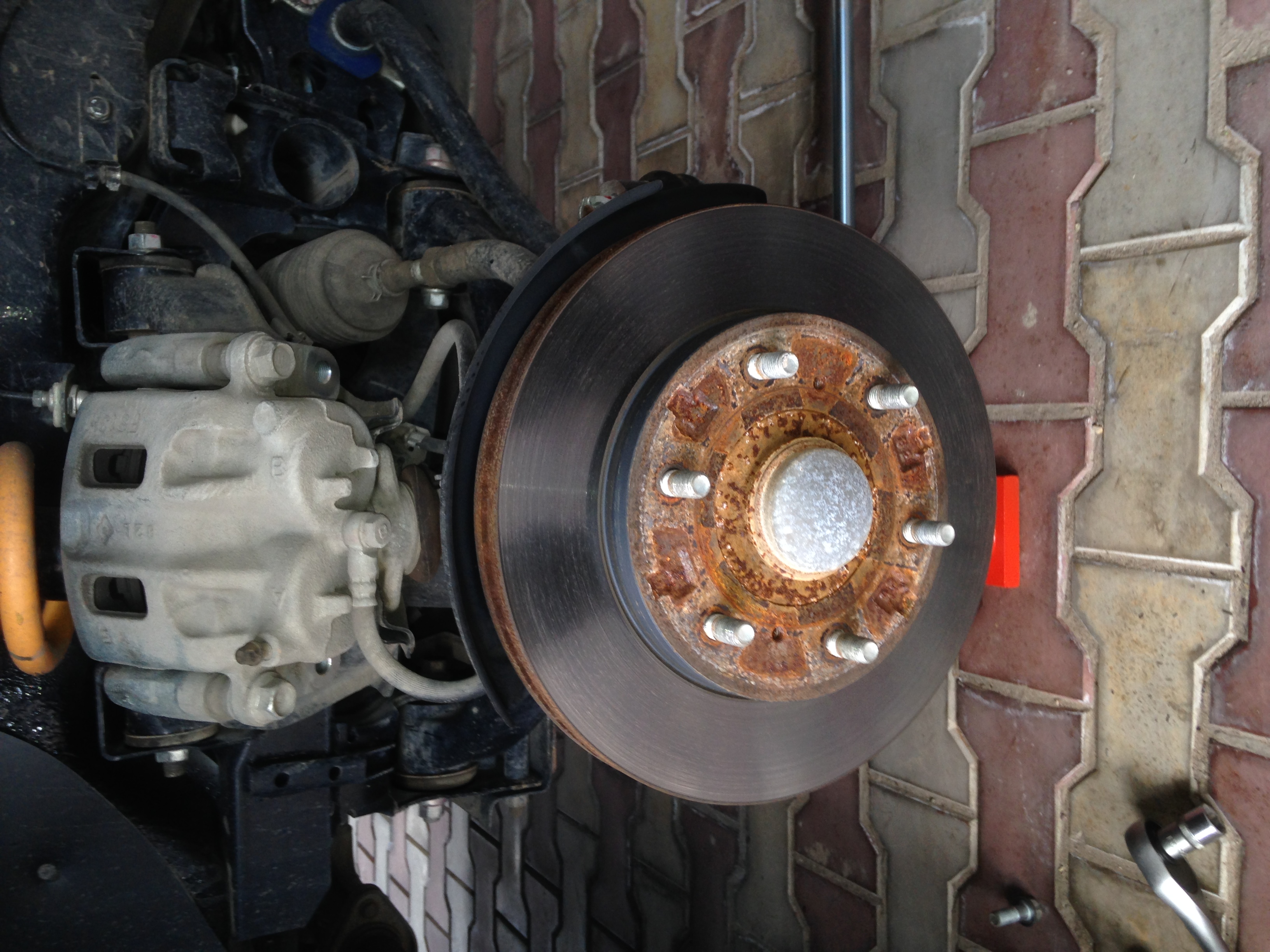

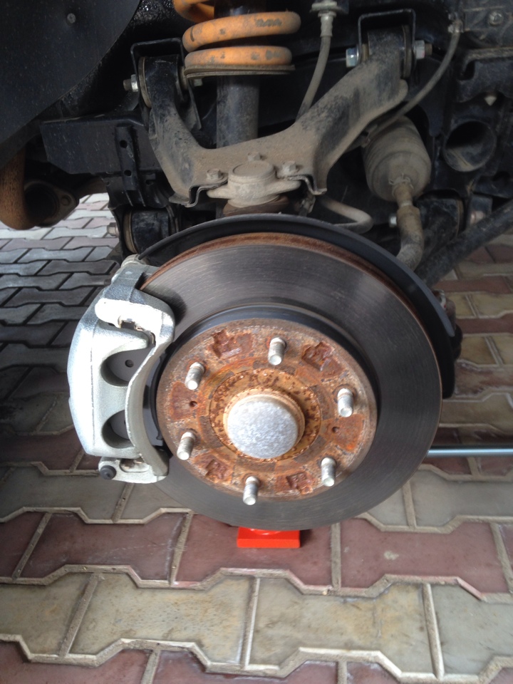

И так, выпало вечерком свободного времени пару часиков, и я решил все таки поэтапно потюнить тормозную систему. Тем более я думаю что действительно будет интересно.
И так сразу скажу, хвалить или ругать тормозные диски сегодня я не буду. Так как поменять то я их поменял, но еще нужно проехать хотя бы км500, что бы что то почувствовать. Все описания на фото. так что смотрим читаем:
Для замены тормозных дисков нам понадобится:
1)Домкрат
2)Балонный ключ
3)головка(или ключ кому как удобно) на 17
4)Смазка для супортов
5) Новые тормозные колодки. Бытует мнение что у старых износ как у старых дисков и можно убить новые диски. Эксперимент я проводить не стал. Поставил новые.
Про подложить упоры под колеса и как домкратить я писать не буду.
Начали:
Ставим новый диск, суппорт, и прикручиваем колесо

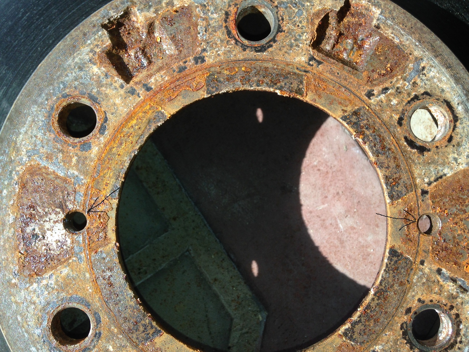

Имеем вот такую ступицу. Посадочное место мажем какой нибудь смазкой. Я использовал Ликви Моли для тормозной системы медную

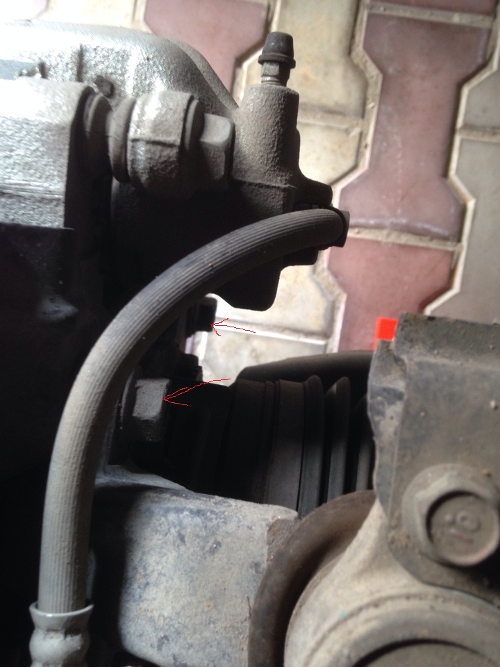

Если диск не снимается, то в специальные отверстия вворачиваем болты М8, попеременно и диск снимается. Не вздумайте по нему херачить молотком-расколите
Вид со снятым суппортом
Откручиваем два болта под головку (или ключ) 17 и снимаем суппорт
Общий вид после снятия колеса

Евгений! ИМХО, смажь и привалочную к колёсному диску. Это Москва, привыкай. ;) )))

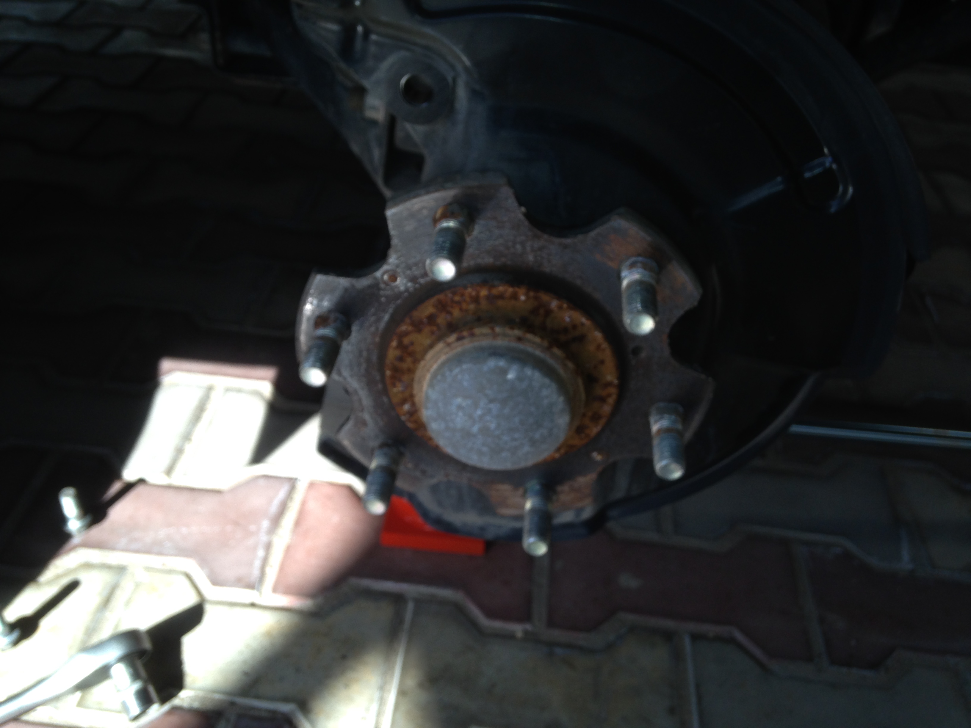

Причём такой ржавый он с новья)
Брал насадку на дрель медную щётку и всё зачищал с использованием периодически отмачивал вёртом. Потом всё смазал медной пастой тоже от вюрта.

Lebed писал(а):...ИМХО, смажь и привалочную к колёсному диску...
kompail писал(а):...Причём такой ржавый он с новья)
Для снятия колеса без применения подручных средств в виде кувалды, бруска и такой то матери, Олег))) "Прилипает" душевно, особенно после зимних "коктейлей"))))

Lebed писал(а): Для снятия колеса без применения подручных средств в виде кувалды, бруска и такой то матери, Олег))) "Прилипает" душевно, особенно после зимних "коктейлей"))))
Не не не Андрей, с этим славой богу у нас всё нормально))) я от тебя первого услышал про смазывание привалочных поверхностей и болтов. Теперь мажу всё, что попадается под руку, ныряю частенько в воду))))

Lebed писал(а):Евгений! ИМХО, смажь и привалочную к колёсному диску. Это Москва, привыкай. ;) )))
Спасибо. Смажу , когда буду переобуваться на зиму.
