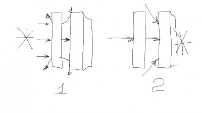

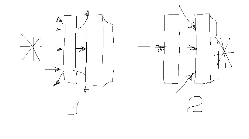

Видел твое фото. Когда начинал бороться с нагревом, долго думал как эффективнее сделать. Решил ставить вентиляторы именно внутри на всасывание, на мой взгляд толку больше. Когда вентиляторы стоят спереди 1 - они загораживают естественный приток воздуха при движении, 2 - часть воздуха упершись в сопротивление сот радиатора отражается в стороны(если стоят 3 радиатора, то на последний практически ничего не доходит). Когда вентилятор всасывает сквозь соты радиатора через диффузор больше воздуха проходит сквозь соты отнимая тепло у радиатора(некий тепловой пылесос). Для наглядности накидал картинку(1 - вентилятор перед радиатором, 2 вентилятор за радиатором)

skodec писал(а):Видел твое фото. Когда начинал бороться с нагревом, долго думал как эффективнее сделать. Решил ставить вентиляторы именно внутри на всасывание, на мой взгляд толку больше. Когда вентиляторы стоят спереди 1 - они загораживают естественный приток воздуха при движении, 2 - часть воздуха упершись в сопротивление сот радиатора отражается в стороны(если стоят 3 радиатора, то на последний практически ничего не доходит). Когда вентилятор всасывает сквозь соты радиатора через диффузор больше воздуха проходит сквозь соты отнимая тепло у радиатора(некий тепловой пылесос). Для наглядности накидал картинку(1 - вентилятор перед радиатором, 2 вентилятор за радиатором)
Вариант твой (если не против на ТЫ.) тоже имеет право на жизнь.
Я когда поставил доп вентилятор на доп радиатор АКПП то думал что он не протолкнет воздух.
Но тут ему помогает внутренний.
Включал вентиляторы не на заведенной машине,разницы почти не ощутил между двумя вентиляторами.

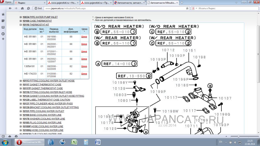

Номер термостата легко найти в existe.

не знал, что они в перечне указывают температуру - обычно к такому VIN такой термостат и все
мицубиси вообще не любят подробности - например колечко на трубку щупа АКПП можно купить только в комплекте прокладок АКПП за 15 000 :)
может и про двухконтактный датчик температуры просветите? :)

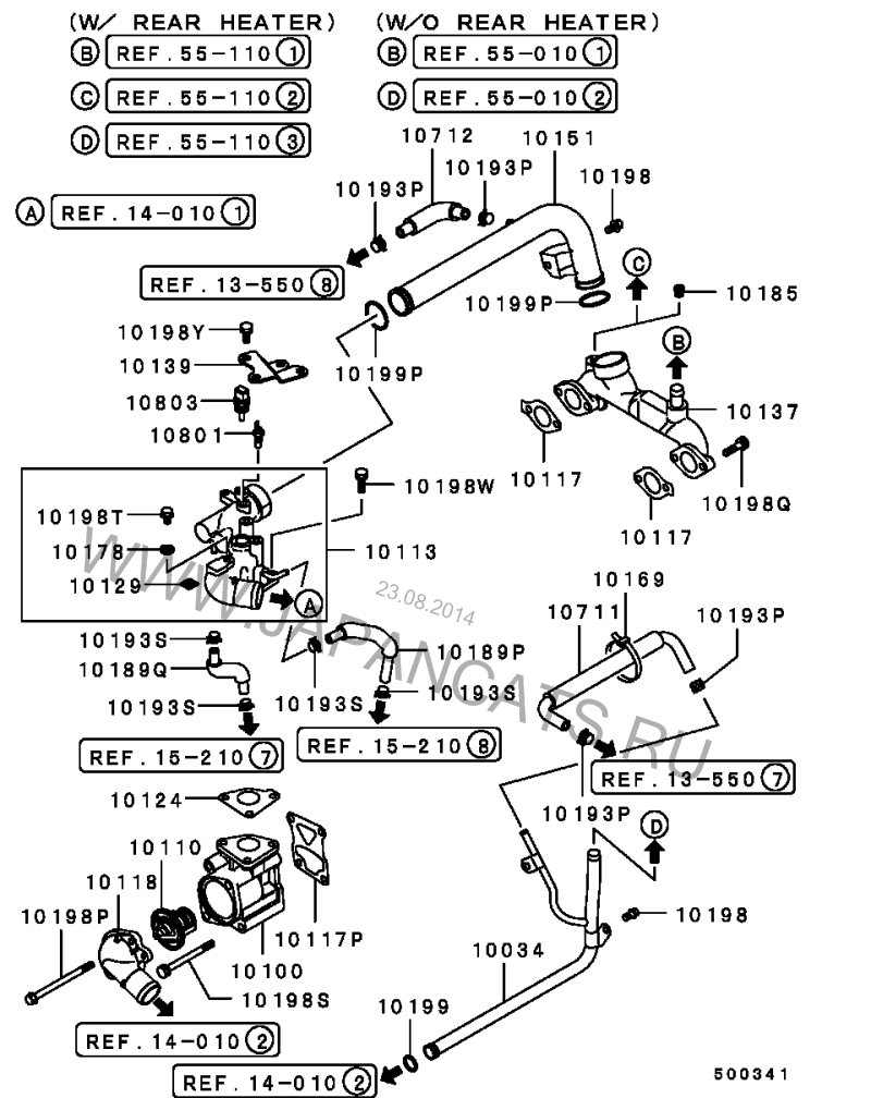

Это как это нельзя , а это MD 707200

Вот они на картинке под номером 10803 2-х контактный, а под 10801 1-контактный
Вот номер MD 182467 но это по моему вину
