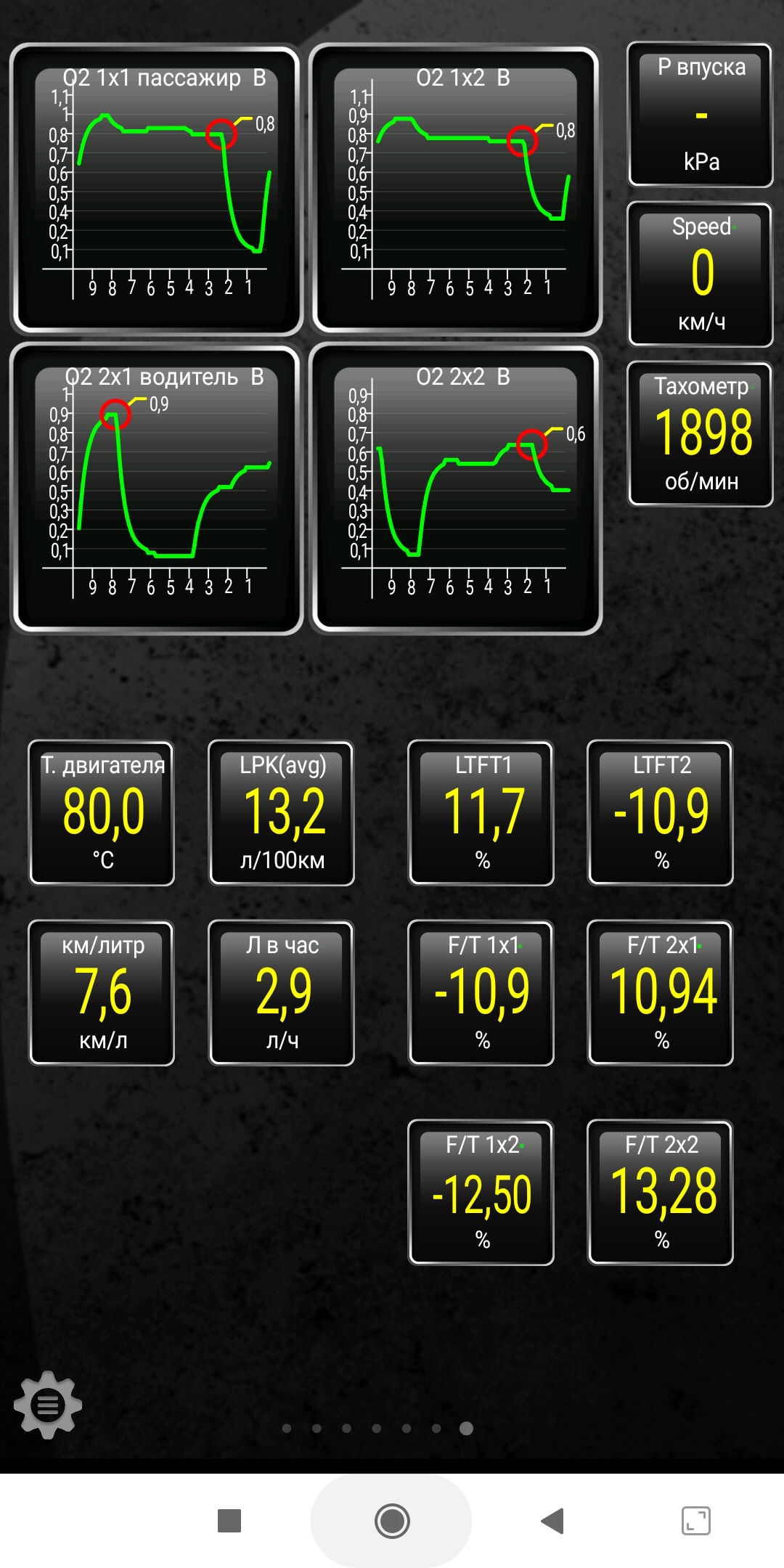

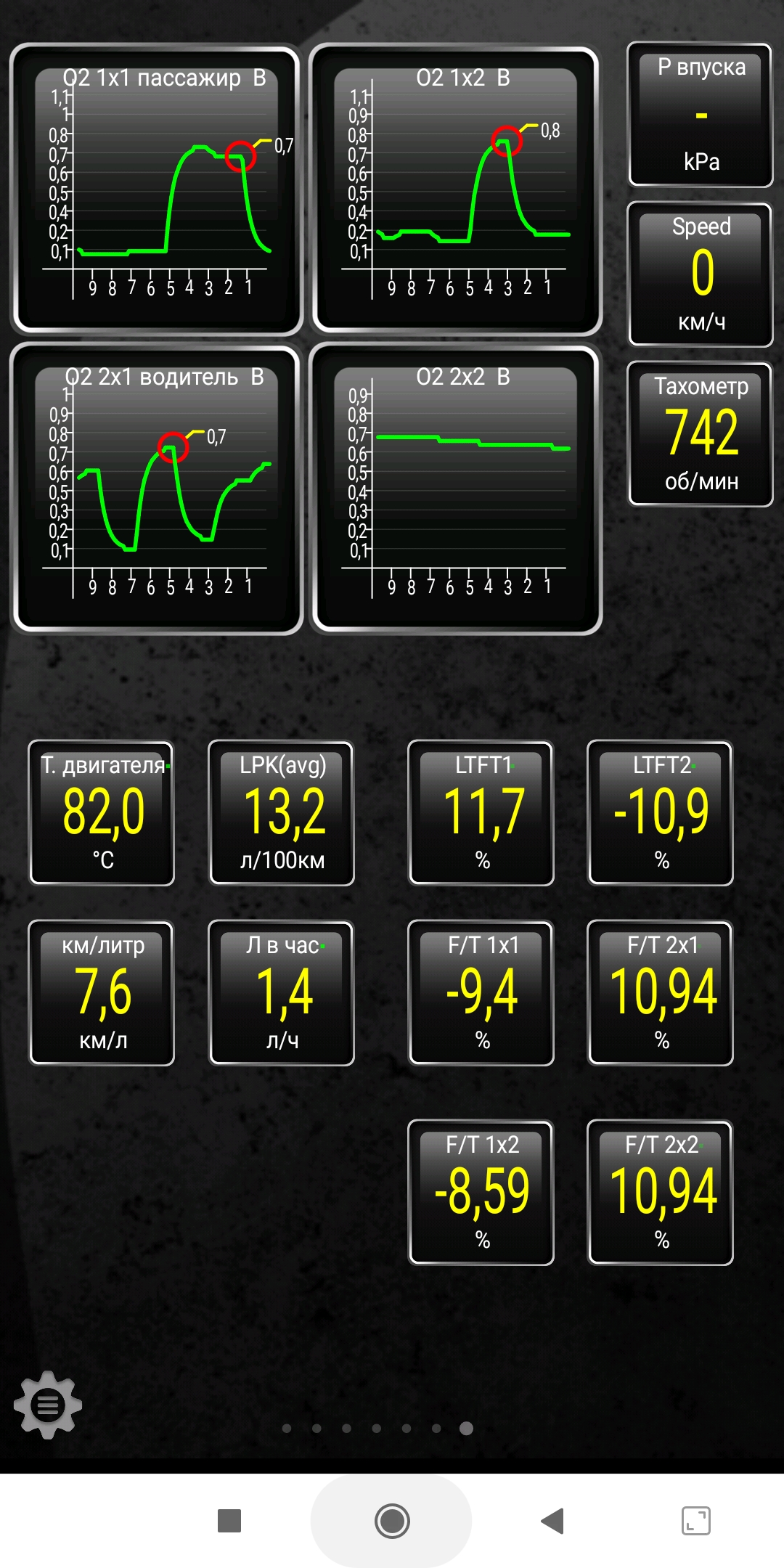

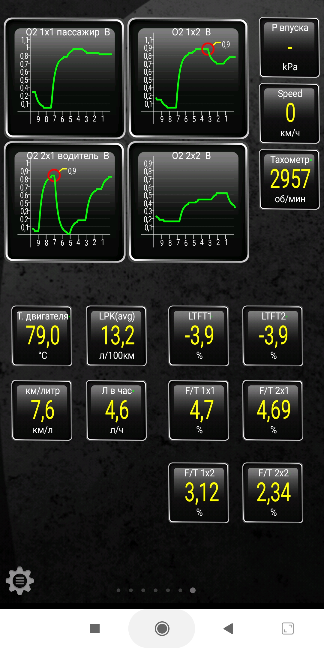

Ты уверен..? Скинь пжлст стоп-кадр на прогретой. Поверь, тебе это сбережёт кучу нервов, времени, денег. :*YES*:

На холостых
На холостых
Примерно 3000
Примерно 3000
Пока никаких ошибок не появляется, перед заменой лямбды движок как прогреется практически сразу начинал троить и ошибка 0P300 появлялась.

у тебя смесь беднючая на хх.
подсос у тебя гдето лютый.
смотри чтоб на всех штуцерах ПОСЛЕ заслонки шланги были надеты.
особенно под заслонкой который, на РДТ. его большинство забывает напялить
и проследи, чтоб другой конец шланга был надет на РДТ ::-D:

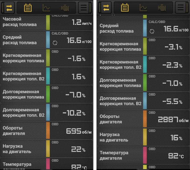

Ну хз. Я по этим скринам вообще ничего понять не в состоянии. Какие это коррекции? Длинные или короткие, на каких оборотах? При чем здесь задние датчики и их коррекции? Непонятно. Но видно что большая разница по головам. Искать надо дальше. Или сбросить адаптации клеммой на три минуты и пару дней покататься

Вот полная картина. Патрубки проверил, с ними всё ок.
Едет как обычно, ошибок нет. Может это из-за катализаторов? Пробег 210т., но кто его знает сколько еще смотали... И запах уже есть.

качни прогу CarBit
с неё скрины выложи.\
1. осцилограмму лямбд В1 и В2
2. с главного экрана длинные коррекции В1 и В2

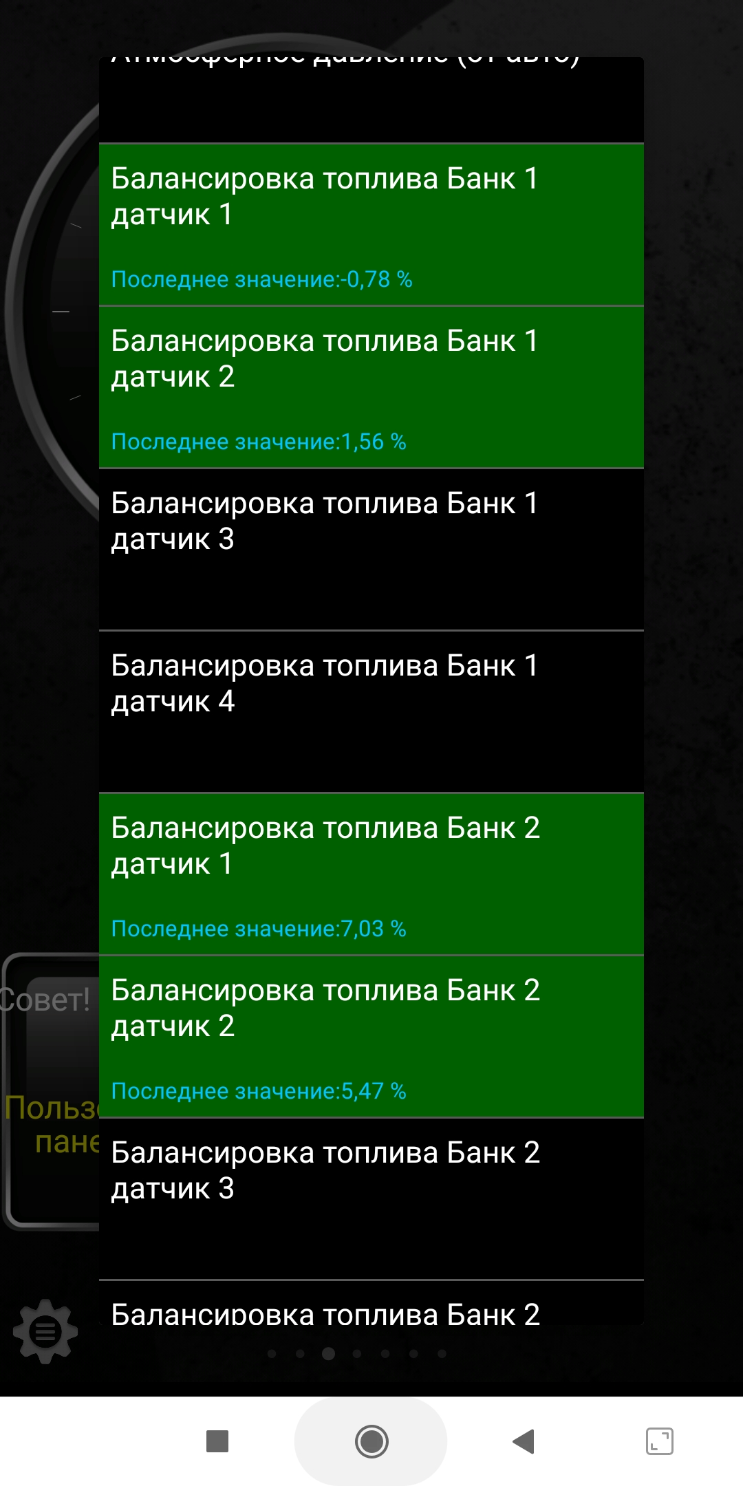

Unklown писал(а): ачни прогу CarBit
осцилограмму не нашел в этой проге, во второй вкладке что то есть похожее, но написано что это нагрузка на двигатель
коррекции сделал

а щас смесь богатючая)))
штоб увидеть графики свайп влево. ашыпки увидеть стереть ,ешё свайп влево
