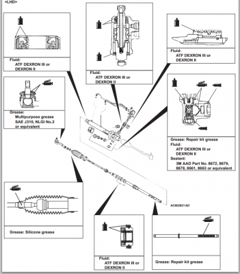

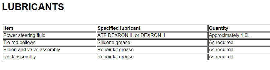

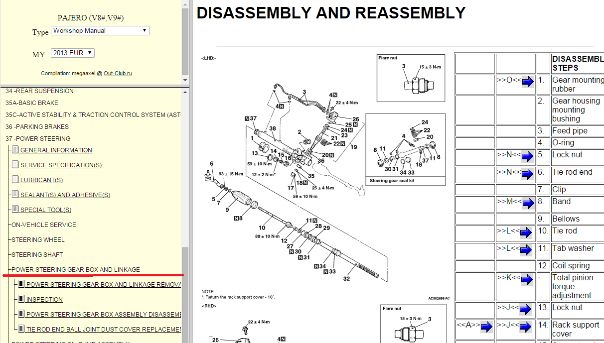

Смотри, чтобы яйки или мышцы не помешали, танцор)))) Картинку, кот. выкладывал раньше для форумчанина Leop помнишь? Так просто прокрути страничку вниз)))) http://faq.out-club.ru/download/pajero_ ... dex_M1.htm

ПыСы. Шоб мышцы в голове не перенапрягал))) Красным выделил откуда смотреть

Типа так?))))))

Lebed писал(а):Типа так?))))))
