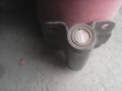

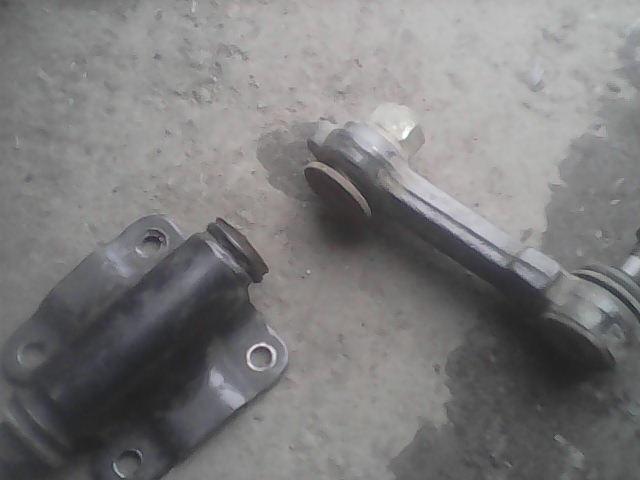

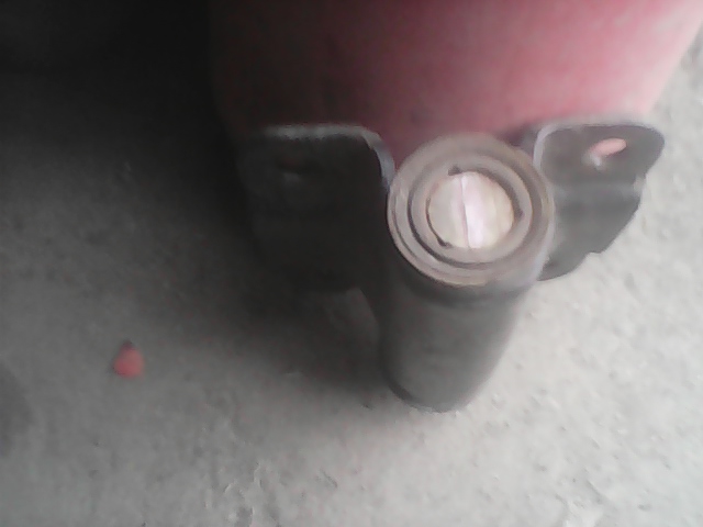

SELENGER писал(а):как можно маятник срезать как бритвой ? Ты бордюр на 120 впоймал, или открытый люк ?
для меня эт тоже загадка, видимо брак, сам в недоумении , как может срезать железяку диаметром в 20мм :=-O: но дважды ::-D: по центру среза остается примерно 6-5 мм ровного среза( видно по ржавчине) микро тресщина

Вот этот маятник гавно полное ::-D: ходит оч мало, у меня вчерась его ваще срезало на ходу как бритвой :=-O: и это уже второй раз за три года ::-D:
Как раз такой снял ,поставил LYNX с тавотницей,но не под шприц,
Выглядит по внушительней, если ннадо фото выложу но завтра

Вот такая картина, повторюсь; такое случается уже второй раз, первый два года назад, второй в эту пятницу, слом одинаковый что в тот что в этот раз ;) Тошнил по третьему кольцу. на Автозаводском мосту начала рыскать, дотошнил так до Мытищь ::-D:

алексей - Маленький Мук писал(а):Вот такая картина, повторюсь; такое случается уже второй раз, первый два года назад, второй в эту пятницу, слом одинаковый что в тот что в этот раз ;) Тошнил по третьему кольцу. на Автозаводском мосту начала рыскать, дотошнил так до Мытищь ::-D:
Дык это не шаровой палец , :=-O: :=-O: :=-O: кто тут писал про шаровый ??
Что происходит когда его обрывает ???

Чё чё, машина теряет управление(почти) ::-D: но дотошнить можно, считай что правое колесо практически не поворачивает :)

алексей - Маленький Мук Ладно когда ломает палец на шару но что бы ось :*SCRATCH*: это круто такого в обще не видел.Хорошо что не на скорости и не в повороте :O:-): .Сочуствую. :*YES*: :*DRINK*:

Ну скорость была 60.а в повороты входить ржачно ::-D: правому аморту тож настал кирдык, его отпи....ло руляшкой, смяло почти до середины ::-D:
качает сошку от чего то. нуна смотреть. палец ясно-его раскачивает из стороны в стороны, а тут видать вверх-вниз постоянно качает. гдейт непорядок, в датском королевстве
