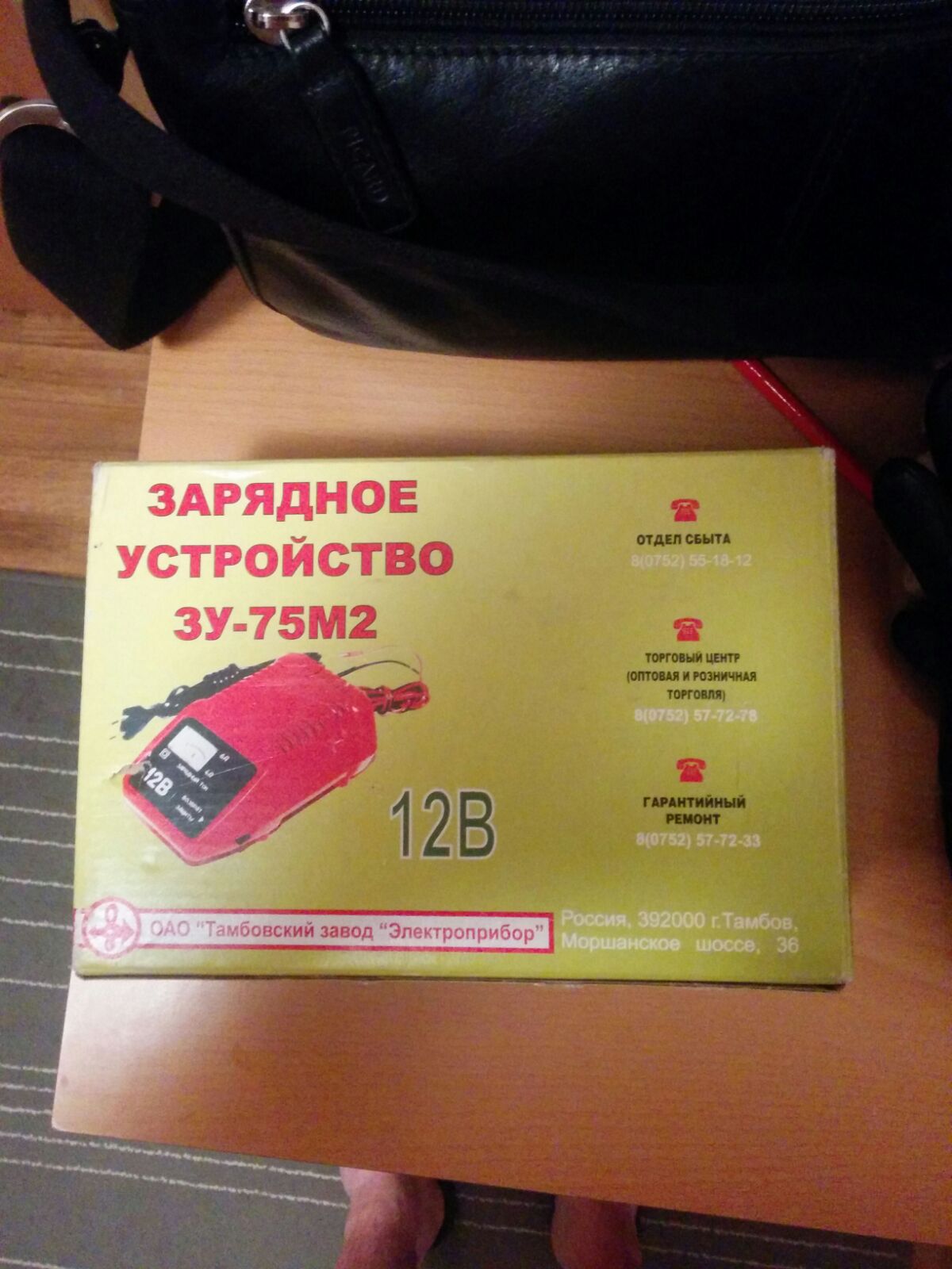

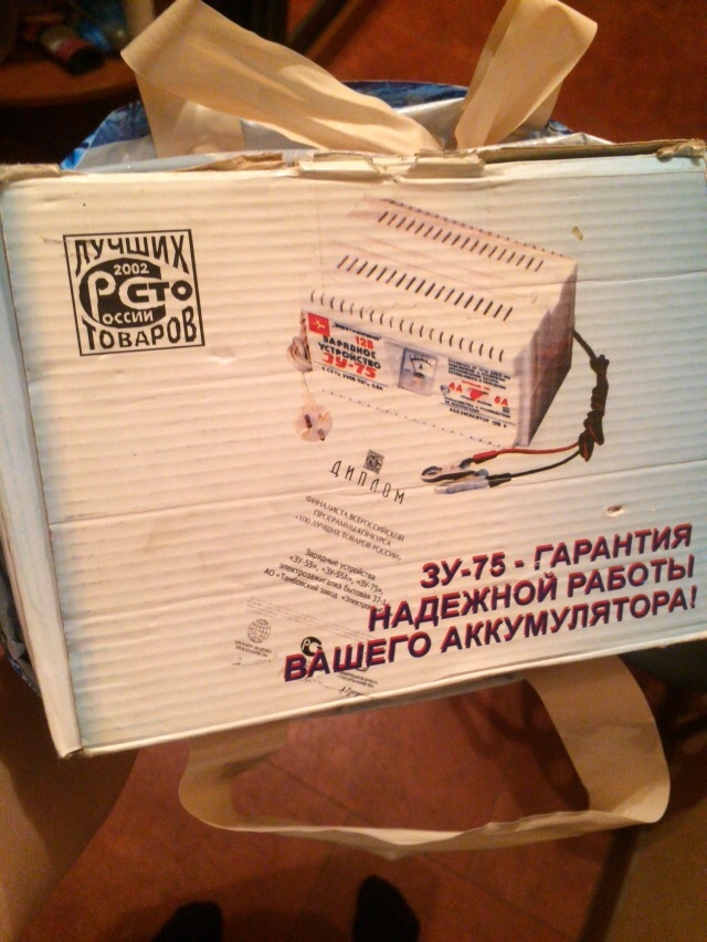

Так... жим-жим сработало после комментариев выше. Позвонил другу, друг приехал, вынул АКБ, занес домой.. Дай Бог ему здоровья.
Следующий вопрос: каким зарядным устройством можно зарядить их? Кинул клич друганам, друзья предлагают разное...
можно этими?
можно этими?

Re: Аккумулятор и его зарядка в П4
я заряжаю автоматами, дающими не более 15 в на выходе..., и пофиг на контроль тока. В твоём случае заряжать не менее суток на каждую АКБ
сменивший философию: отныне проходимость и природа, а не скорость и урбанизация
Для начала отогреть акб, постоять хотя бы день в тепле, потом заряжать, можно и сутки на каждый, большие токи не давать
Эти ЗУ - "кипятильник" в народе называются...
Убивают только АКБ. В своё время приобрёл ЗУ от товарища Сороки, очень советую... Ссылку давать не буду, дабы не сочли за рекламу - Google выдаёт первую же ссылку по поиску "ЗУ Сорока"

Это логично, "НО".Alniker писал(а):я заряжаю автоматами, дающими не более 15 в на выходе..., и пофиг на контроль тока. В твоём случае заряжать не менее суток на каждую АКБ
Ограничивать зарядку током или напряжением зависит от типа АКБ который ты заряжаешь.
Для обычных ( не AGM) аккумуляторов напряжение после полной зарядки (когда ток упал в 0) может запросто быть больше 15ти вольт. Ничего страшного в этом нет. А вот при заряде AGM(Optima) надо соблюдать контроль напряжения.
