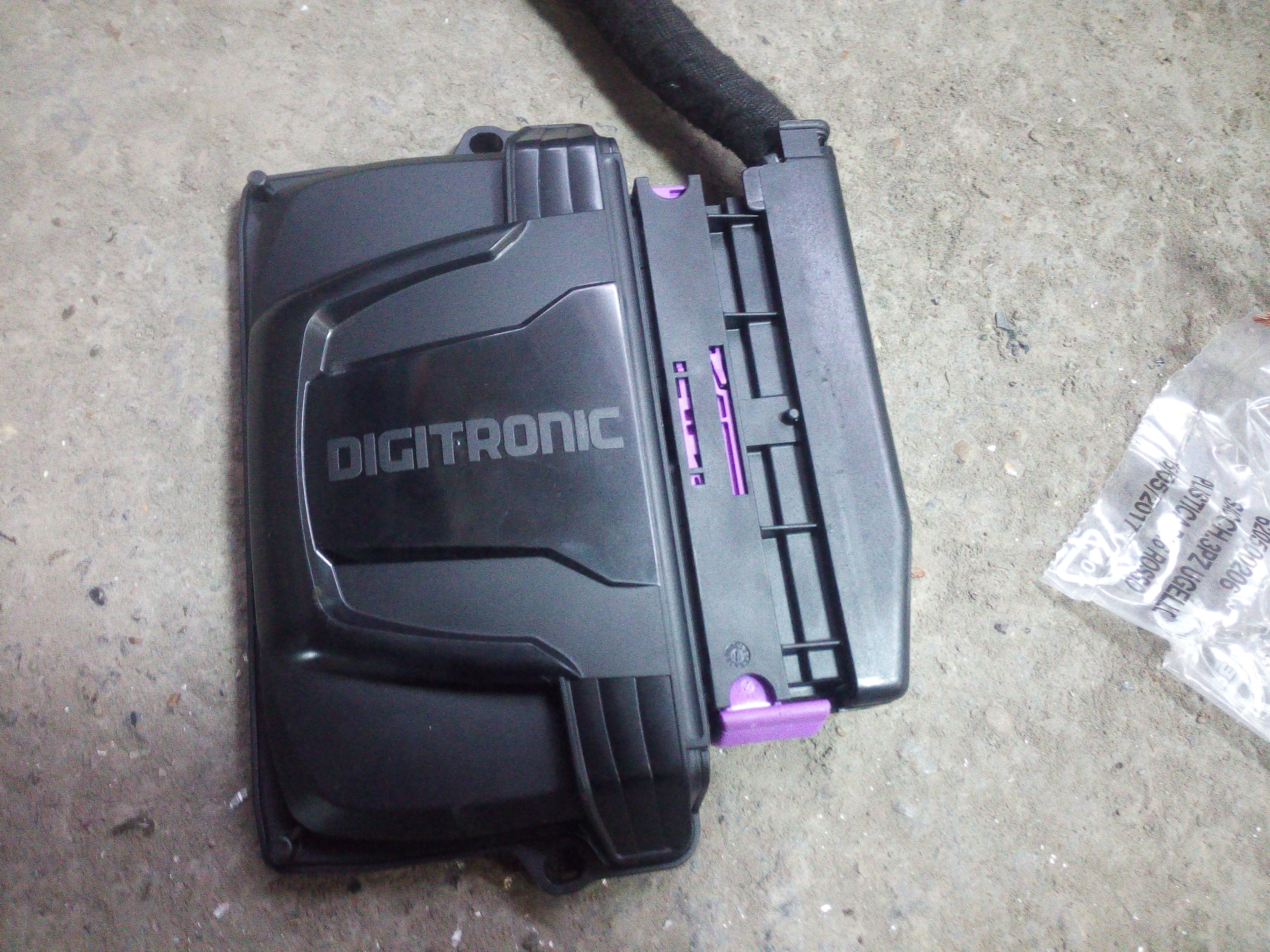

Сам блок мне поставили диджитроник:

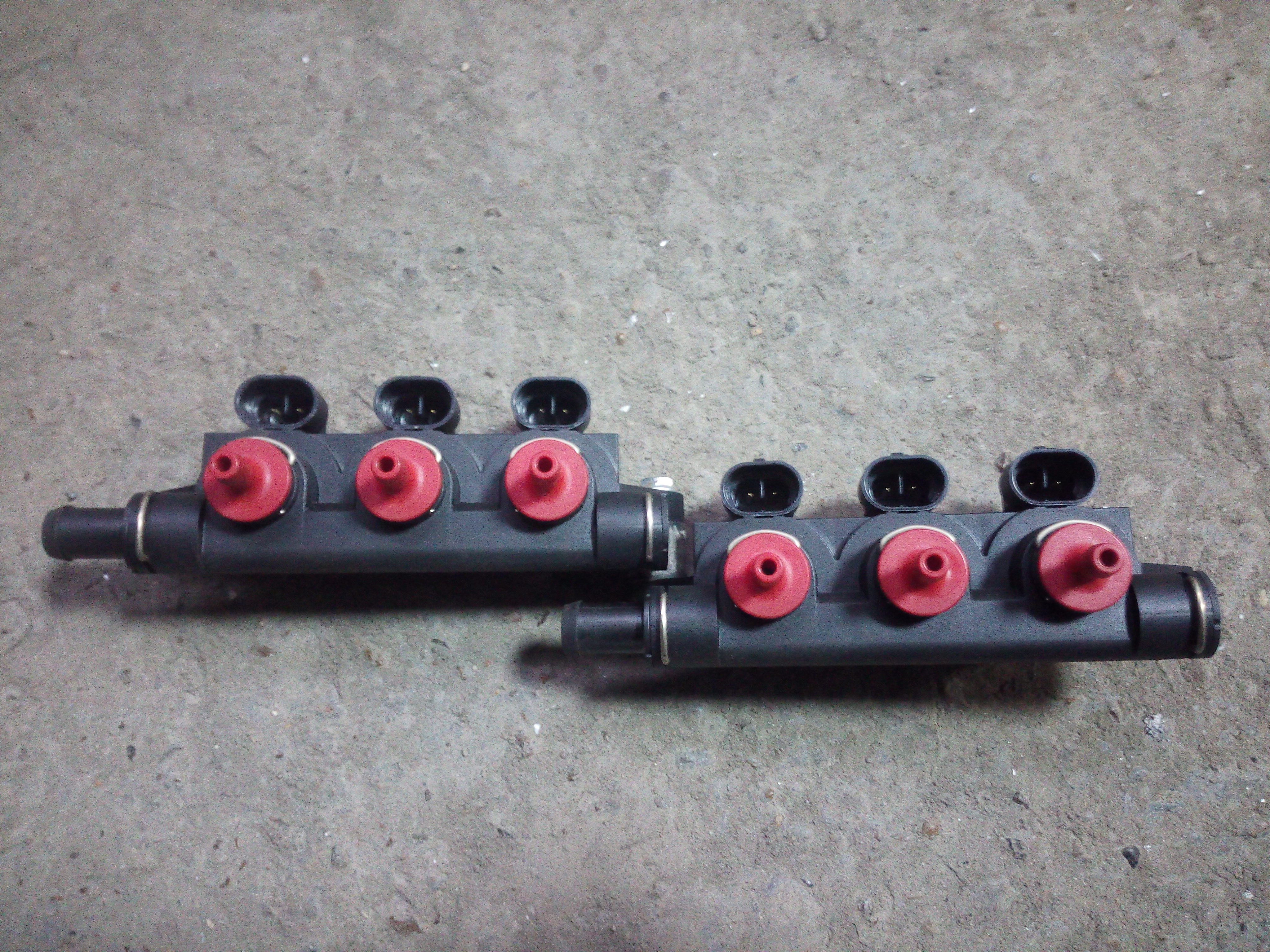

Форсунки вот такие:

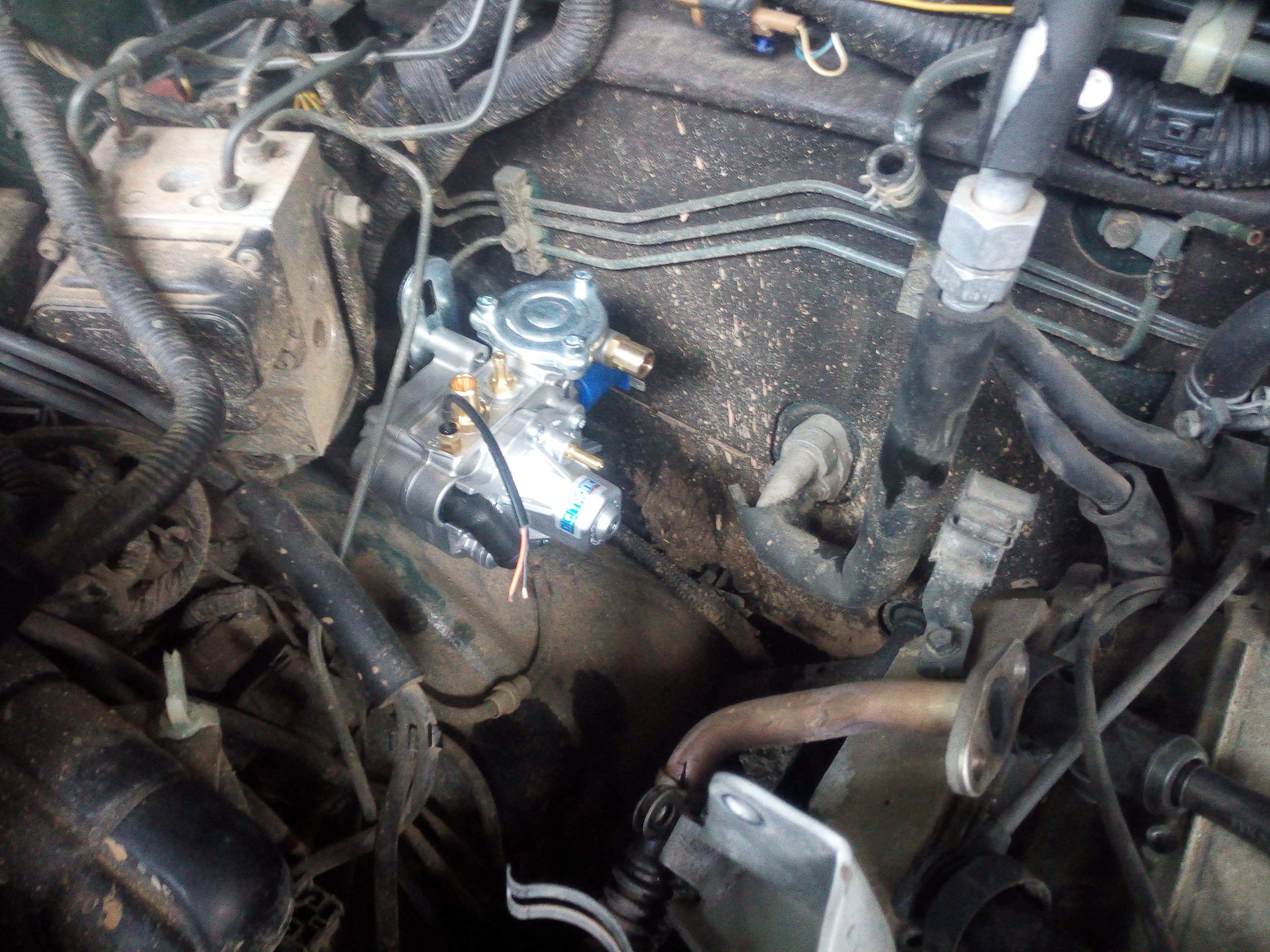

Редуктор поставили вот сюда:
Первая заводка (с подключенным ноутом). При переходе на газ машина глохнет. Спец попробовал в программе сделать автонастройку. Почему то не получилось и выдало ошибку. Пробовали несколько раз в разных вариациях.
Настроил в ручную. Вроде все работает - и едет, и не тупит, и не троит, но вот этот факт незаконченности меня смущает. Подозреваю что расход будет мама не горюй...
Имеет ли смысл отдельно покупать кабель и пробовать самому настроить?

форсы кал, редуктор амно, не вывезет мотор.
регулировать бесполезно
пака не поздно меняй на мощные железки.

Что значит не вывезет мотор? Почему плохие форсы?Unklown писал(а):форсы кал, редуктор амно, не вывезет мотор, регулировать бесполезно
На основании чего? По факту все это в целом работает. Просто приехать и сказать меняйте потому что мне не нравится? Какие обоснования привести?Unklown писал(а):пака не поздно меняй на мощные железки.
Может есть где то описание мощности редуктора и на какие движки он должен ставиться. Тогда да, приехать с реальным подтверждением и обоснованием, что мол вот такой редуктор маломощный и не подходит на мою машину...
Pajero II, 1997г, Европеец, 6G72, АКПП, SS, R/D Lock, бодик 50-10, 33", лебедь 12000, демпфер ...

Вот вчера сочно таким же редуктором и Диджитроником ездил по северному приэльбрусью. На удивление, мотор вытянул. А там было где тянуть. И трубка от баллона к редуктору (о ужас!) - 6 мм.
Я считаю, надо покупать шнурок и изучать матчасть.

У меня трубку вроде 8 мм поставили. Этого достаточно?Владимир Михайлович писал(а):Вот вчера сочно таким же редуктором и Диджитроником ездил по северному приэльбрусью. На удивление, мотор вытянул. А там было где тянуть. И трубка от баллона к редуктору (о ужас!) - 6 мм.
Шнурок и настройка это одно. Просто если реально редуктор не подходит к машине и я смогу это грамотно обосновать может быть имеет смысл заставить их поменять его?Владимир Михайлович писал(а):Я считаю, надо покупать шнурок и изучать матчасть.
Ссылку на матчасть не дашь?

У меня к программе диджитроника прилагалась инструкция по настройке.
Я этот шнурок вывел в салон и время от времени подключаю, посмотреть, как работает лямбда, и вообще...
После установки попытались настроить на холостых. Автонастройка не удалась, настроили вручную и сказали покатайся, потом приедешь.
Инструкцию сейчас скачал с сайта.
Поставили вроде этот комплект.
